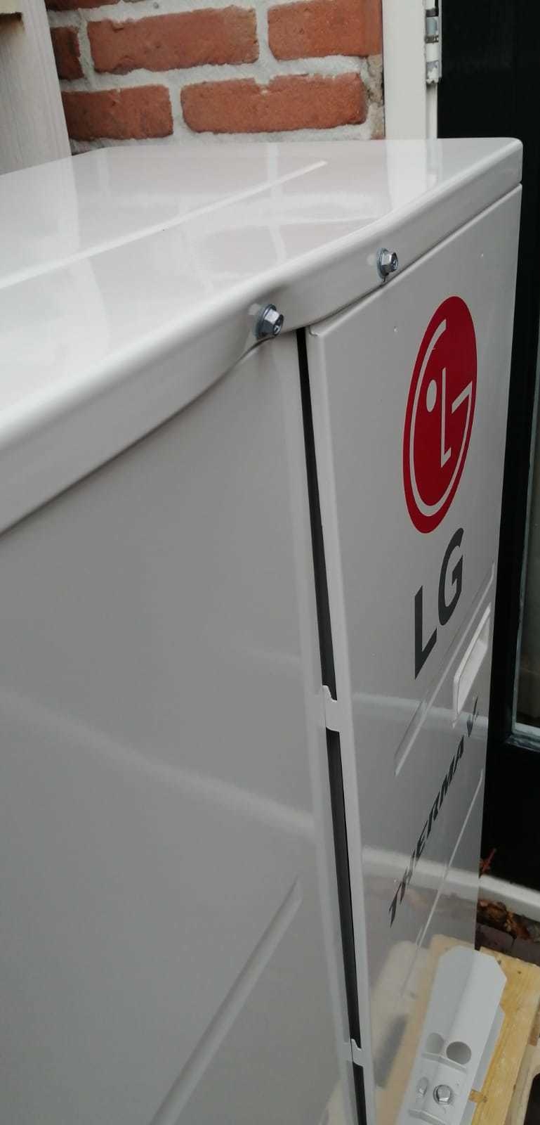

Afbeeldingslocatie: https://tweakers.net/i/afaPfs0Ir1k663SYltd-ZCYsPNs=/f/image/6qpOY0M61ClCIWnmVsrKZ93o.jpg
Mijn unit is weer onderweg naar Italie, hij bleek beschadigd in de doos te zitten. Mijn zoon van 16 had m aangenomen, daarom moet ik wel een keer extra verzend betalen.
Even slikken en weer door....
Overigens wel redelijk netjes opgelost. De volgend unit open ik in de vrachtwagen al..
  • koevlaas2
  • Laatst online: 04-10 23:10
Cees-JanH schreef op donderdag 19 maart 2020 @ 11:38:
Die schade kan je met wat (hand)buigwerk+ met gereedschap nog aardig rechtbreien, ik krijg ze ook weleens met plaatschade en probeer dit dan.
Als dat kleine foekje bovenin het probleem is zou ik hem niet terugsturen. Dat is binnen een half uur hersteld zodat je er niets meer van ziet.
Zo te zien is de lak niet beschadigd.
Ik zou korting gevraagd hebben om de schade zelf te herstellen :+
Ik kan natuurlijk niet overzien of er meer schade is dan te zien is op de foto.

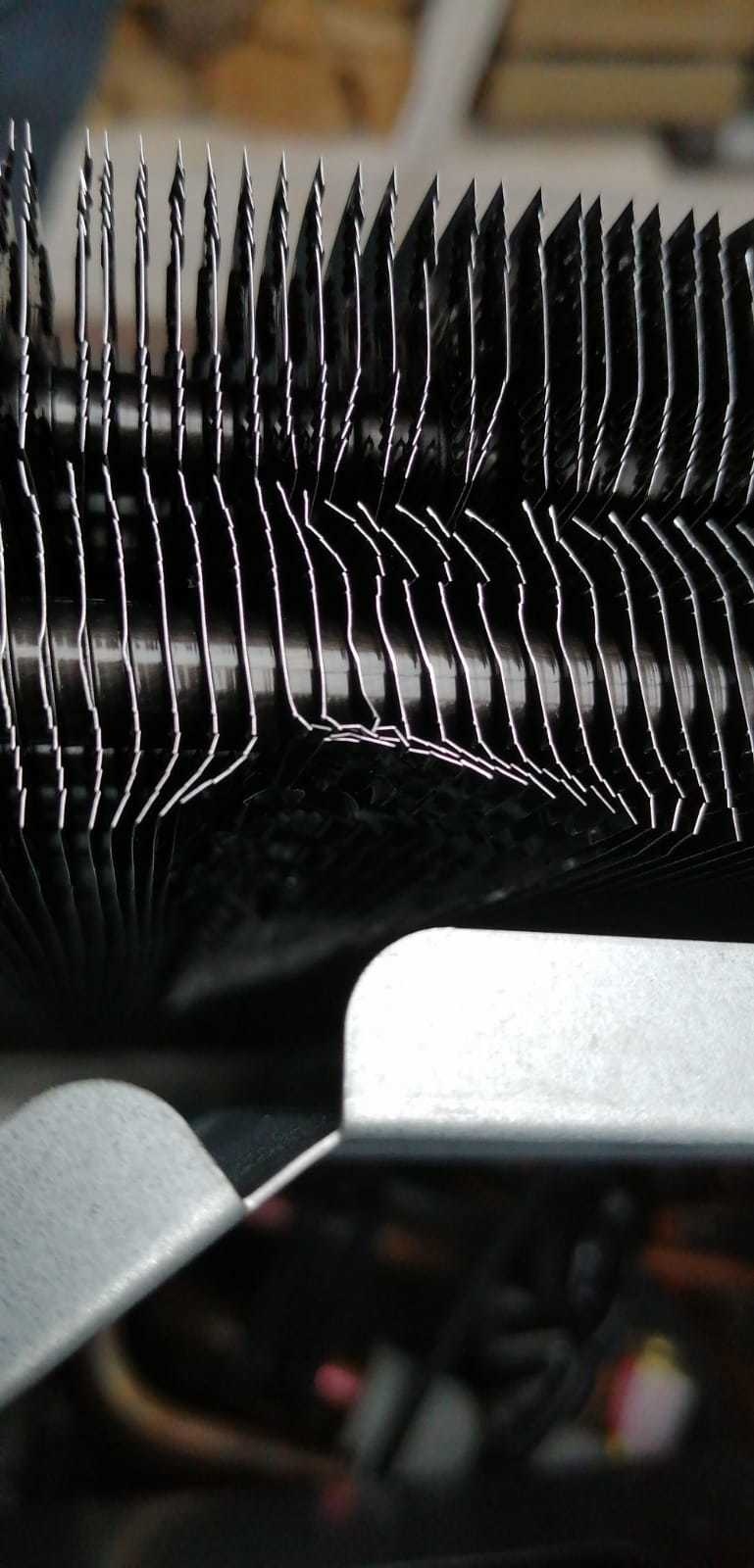

Afbeeldingslocatie: https://tweakers.net/i/Lw2Cv8GW6ckrlHYJWdDgv6aYh0c=/f/image/bdG8mLCvBzgGm8OcuCuLSJWg.jpg
De binnenkant is echt minder hoor...
  • woger
  • Laatst online: 04-10 08:43
Ouch, dat ziet er niet goed uit inderdaad
  • woger
Ik heb vooralsnog contact opgenomen met de vervoerder. De lak is wel beschadigd, maar ik kan me voorstellen dat LG die platen ook wel los levert. De plastic beschermer voor de fan, moet zeker los te krijgen zijn.
@Cees-JanH Zijn die ribben zo beschadigd achter de beschadigde plaat van de eerste foto? Anders schroef ik die van mij ook nog even open voor de zekerheid.
Dat is inderdaad wel een probleem, retour afzender dus ;w
PVOUPUT - 13.400WP - Twente
  • Cees-JanH
  • Laatst online: 02-09 23:01
woger schreef op donderdag 19 maart 2020 @ 17:15:
Zou ik zeker doen, van binnen ook de bevestiging van de printplaat krom, hoe is de print dan ?
De lamellen zijn aan de binnenkant geraakt door de zilveren metalen plaat.
De manier waarop LG deze dingen voor transport gereed maakt slaat nergens op. De verpakking van de Panasonic is veel beter.
Ik geloof het verhaal van jouw chauffeur voor geen meter, jouw unit is gewoon ook omgevallen...

Ik heb een keer een Mitsubishi ecodan all in one gehad waarvan de printplaat binnen zelfs uit zijn steunen gebroken was, we hebben een mooie korting gekregen en de unit draait zonder problemen.

@koevlaas2 controleer wel heel goed de condensor bij units met transportschade. Als die een tik heeft gehad en iets krom is, pers hem dan maar gerust een poos langer op maximale druk (41bar)
Sop ze goed af bij de gesoldeerde bochten op het einde, vaak gaat daar iets mis bij schade.

De ribben kan je best weer rechtbuigen (kammen met speciale kam), zolang de unit niet lekt is het allemaal wel oke.
Oke, je telt een hoop ruggen neer dus je wil wat, maar voor de werking maakt het meestal niet veel uit.

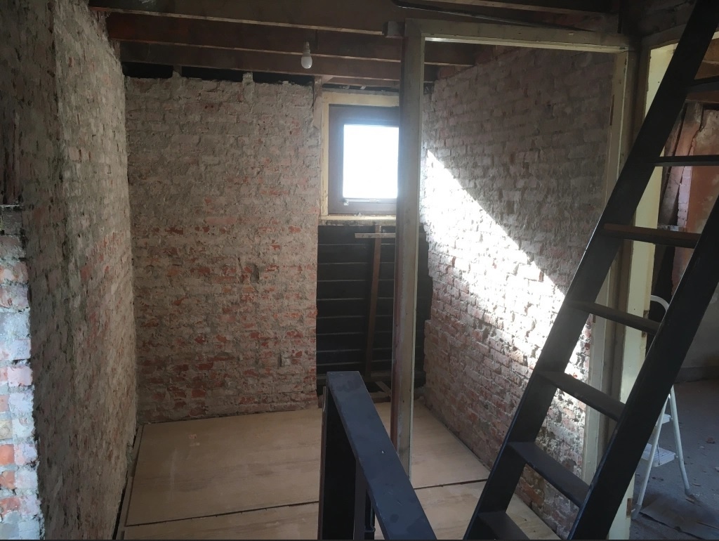

EMP schreef op vrijdag 20 maart 2020 @ 10:07:
Niet per-se een lucht/water warmtepomp vraag, maar wel een LTV vraag.
Wij zijn onze woning uit 1925 aan het renoveren, en willen sowieso lage temperatuur verwarming toepassen. We gaan alleen begane grond en de eerste verdieping verwarmen (tweede verdieping is opslag/vliering, geen leefruimte).
We gaan de hele benedenverdieping van vloerverwarming voorzien, op de eerste verdieping (houten vloer) vloerverwarming in de badkamer (beton op lewisplaten) met eventueel nog een extra handdoeken muurradiator, echter de rest van kamers boven zijn we nog niet uit.
We twijfelen tussen volledig vloerverwarming aanleggen en lage temperatuur radiatoren.
Momenteel voelen we het meest voor radiatoren omdat:
- We de vloer liever niet verhogen (de kamers zijn al erg laag)
- Het ons makkelijker lijkt de verwarming op een kamer aan of uit te zetten (we hebben nog nooit vloerverwarming gehad, dus dit kan onbekendheid zijn)
- Geen restricties qua wat we waar neerzetten (ik heb begrepen dat je bijvoorbeeld nooit een matras op de grond mag leggen bij vloerverwarming omdat het systeem daar dan zijn warmte niet kwijt kan).
- We verwachten dat vloerverwarming aanleggen duurder en complexer is dan een paar radiatoren.
Toch blijft vloerverwarming aantrekkelijk omdat het gewoon een stuk 'cleaner' is, en de plek waar radiatoren zou komen dan gewoon vrij is.
Ik heb gezocht waar ik hier goede informatie over kan vinden, maar ik vind vooral bedrijven die het voor mij willen aanleggen, maar ik wil het allemaal zelf doen :Y)
Heeft iemand tips? We zitten een beetje vast in het proces, en komen er nog niet uit....
Ik denk dat de kosten voor het aanleggen van vloerverwarming in vergelijking met LTV radiatoren van bijv Jaga niet heel veel scheelt. Zeker als je de VV zelf wilt aanleggen. Echter met een houtenvloer is de warmte afgifte niet ideaal heb ik gemerkt in ons vorige woning. Nu PVC en dat werkt als een tierelier.

Bo0bz schreef op vrijdag 20 maart 2020 @ 10:20:
Ah, sorry, ik bedoel dat de vloer zelf houten balken is, geen beton. Wat we op de vloer gaan leggen is een vraag voor nog later.
Hier een indruk van hoe de kamers op de eerste verdieping er nu bij staan:
Afbeeldingslocatie: https://tweakers.net/i/rlj3fwRBXroIE2FbYjhwrWYGoRA=/800x/filters:strip_icc():strip_exif()/f/image/0GHcTQ9rWOJLLgfG89fWrLu8.jpg?f=fotoalbum_large
Nieuwe, grotere kozijnen met tripple glas is besteld en de buitenwanden ga ik extra isoleren met een paar centimeter PIR :)

EMP schreef op vrijdag 20 maart 2020 @ 10:26:
Ook aan wand verwarming gedacht? Je moet de muren toch nog afwerken....

EMP schreef op vrijdag 20 maart 2020 @ 11:30:
Kort aan gedacht, maar daarmee moet je A voorzichtig zijn wil boren in de muur en B wordt afgeraden om grote/dichte kasten voor de wand te zetten. Aangezien de kamers niet heel groot zijn wil ik liever zo min mogelijk gelimiteerd in mijn inrichtingkeuzes. Tussen vloer- en wandverwarming lijkt vloerverwarming mij de handigere.
plafondverwarming.
Ben ik zelf nog aan het onderzoeken in mijn keuken waar in principe alleen spotjes komen.

Wuursj schreef op vrijdag 20 maart 2020 @ 12:37:
Soortgelijke situatie hier.
Bij zoveel mogelijk zelf doen en kosten laag houden (net wat goedkoper dan Jaga's) kom ik uit op zelf 25mm fermacell leggen op de vloer en dan 16mm buizen laten infrezen en leggen en laten aansluiten op zelf gekochte en gemonteerde verdelers.
Dat geeft hier een balans tussen zelf doen en laten doen waar ook mijn vriendin mee kan leven. En volledige vrijheid in patronen, buizen, verdelers en groepen (waar veel kant-en-klare droog systemen nog wat te wensen over laten).
De 25mm extra vloer dikte is wel iets om rekening mee te houden maar een van de laagste in de markt.
Prijs komt uit op ~50-60 euro/m2. als ik het per verdieping laat doen. Bij meerdere verdiepingen tegelijk nog wat goedkoper.
En hoe krijg jij in die Fermacel de aluminium folie die de warmte naar boven reflecteerd ?

reneeke1970 schreef op vrijdag 20 maart 2020 @ 12:45:
Niet. Sleuven met buis er in worden afgesmeerd. Werking lijkt dan op VV in een cementdekvloeren met bijbehorende traagheid.
8mm MDF strips afgewisseld door buizen met wel metalen profielen staan ook nog op de nominatie. Dat werk wellicht iets sneller en kom je uit op een HoH van 125mm.

Wuursj schreef op vrijdag 20 maart 2020 @ 13:37:
Maar is dat allemaal niet meer voer voor dit topic?
Dus dat fermacel neemt warmte van de slangen aan? Mijn gevoel zegt wat anders....
Dus met profielen een wandje maken, fermacel platen er tegen, slangen in frezen, en dan wand tegels er tegen en klaar? Of PVC tegen plakken....

@reneeke1970 dat is wel het idee ja. Minder snel dan cementdekvloer maar het is ook een stuk dunner.
λ waarde van fermacell is 0,32. Het laat dus 3x beter warmte door dan hout en ook beter dan een gipsplaat. Bovendien zit een 16mm buis in een 18mm sleuf zit al aardig aan de oppervlakte.
Cementdekvloer laat wel 4x beter warmte bij gelijke dikte door maar is doorgaans ook heel wat dikker met >30mm te overbruggen.
Bij sommige droogsystemen wordt er een plaat fermacell óp de buizen en eventueel profielen geadviseerd om de krachten te verdelen. Ook is er voorgefreest fermacell te krijgen voor deze toepassing maar die is nogal duur.
Over je wandopbouw: als je van 25mm fermacell 18mm weg freest, hou je weinig vlees meer over. Bij mijn vloer is het idee om de fermacell op de constructieve houten vloer te leggen. Nu heeft een wandje minder te verduren maar ook dan blijft er weinig vlees over. Dikker fermacell of ook een onderconstructie?
Ik heb echter nog geen ervaring, mensen in het gelinkte topic en het bedrijfje dat bij mij wil komen frezen wel :)
Bij LVT is het makkelijker warm te stoken met een groter oppervlakte dat warmte kan afgeven, als mijn
huis in de fase zat die ik zie op je foto, zou ik zonder te twijfelen overal vloer verwarming leggen met zo klein mogelijke hoh afstand.
Wel eens van hennepblokken gehoord?
Mooi spul en isoleert en je kunt er verwarming in kwijt

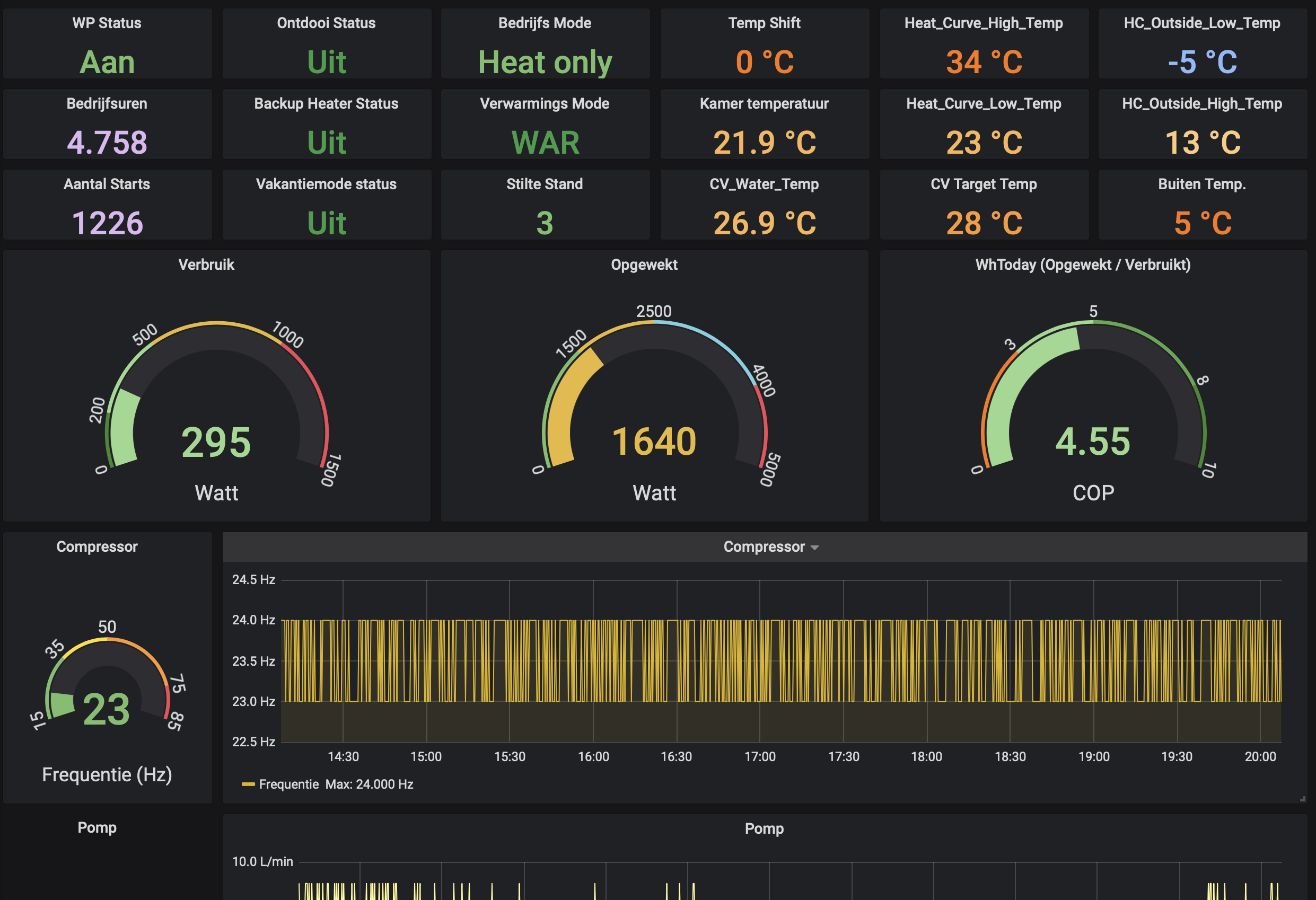

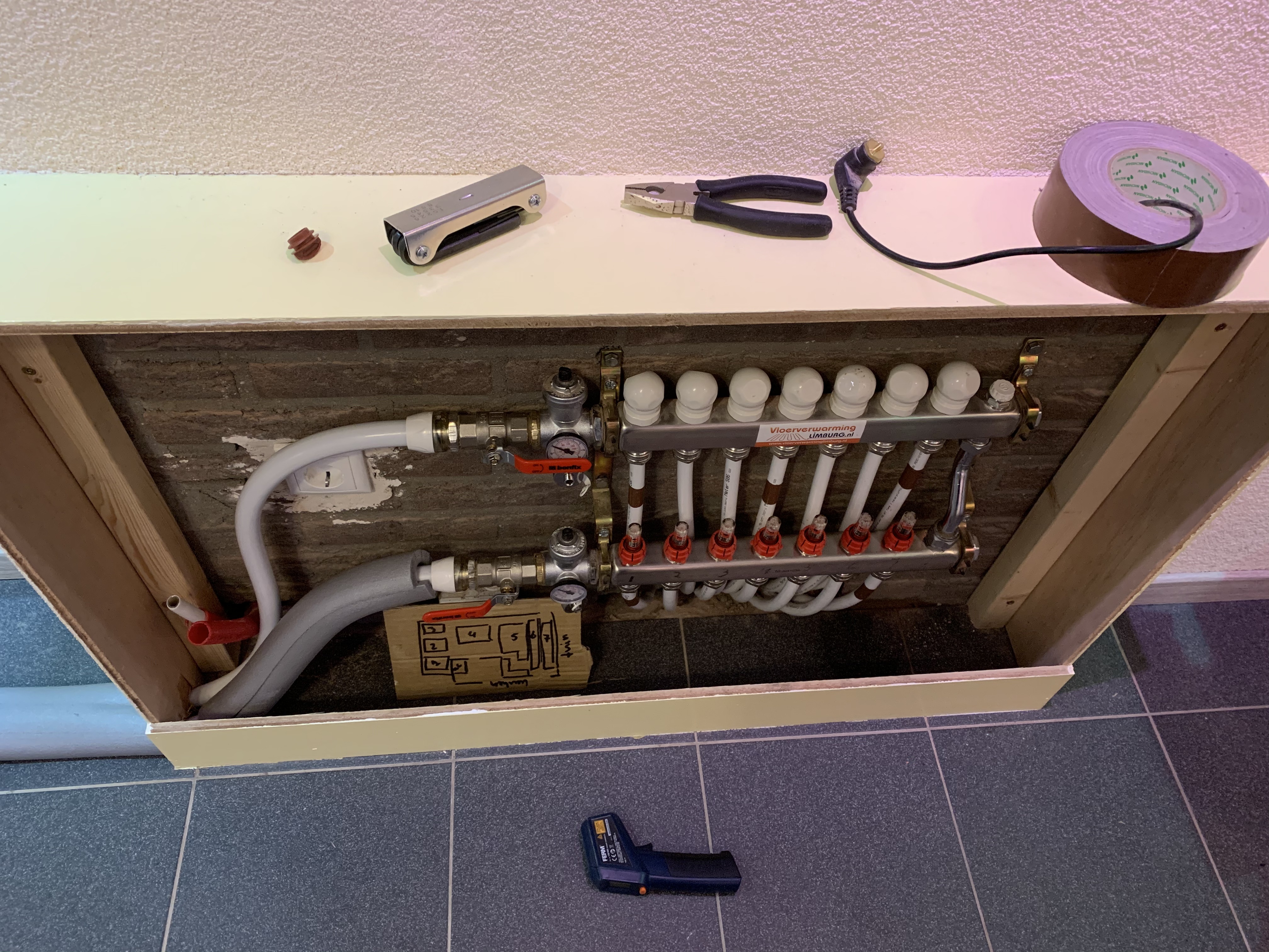

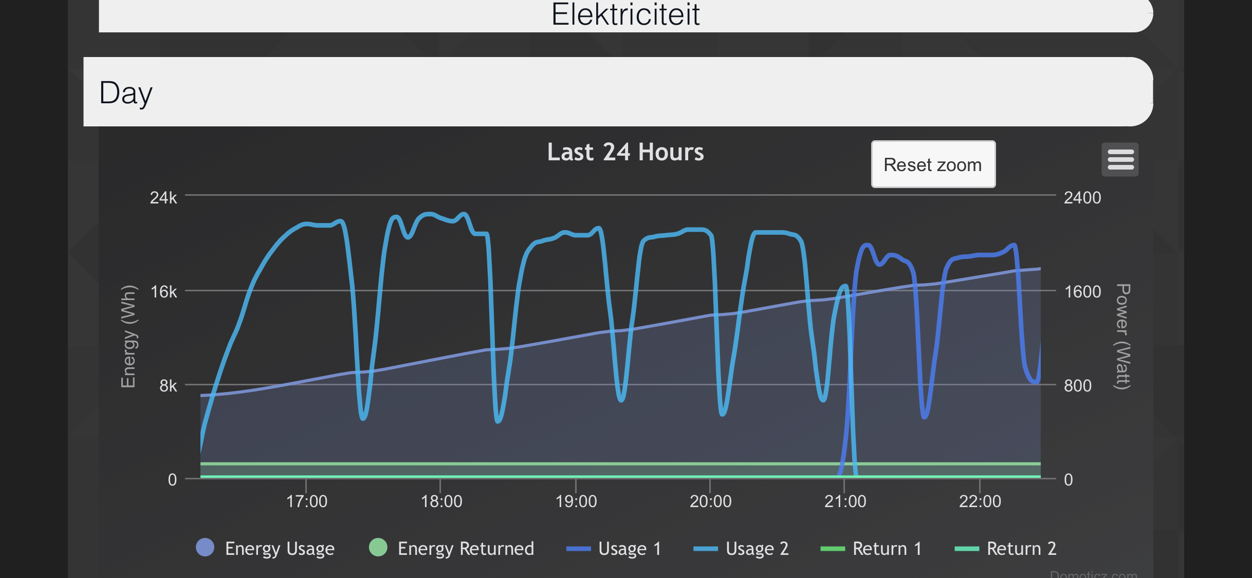

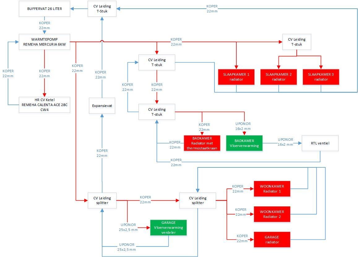

koevlaas2 schreef op maandag 2 maart 2020 @ 20:31:
Ik denk dat het beste is als je de leidingen vergroot, kan je niet de kruipruimte in (recht naar beneden) en dan weer omhoog aan de andere kant ?
Ik had ooit eens een Panasonic op 16mm zitten (door omstandigheden) gaf mij mooi de kans te testen, het debiet met de pana pomp volgas was 13 L p/m. In een cv circuit haal je waarschijnlijk net de helft hiervan zoals je vloer nu aangesloten zit dus al je groepen krijgen bij elkaar 6.5 L p/m hetgeen jij ook afleest.
Met wat vertraging zijn deze week toch nieuwe leidingen gelegd naar de vloerverwarming verdeler. Er zijn twee gaten geboord vanuit garage naar kruipruimte. Vanuit de kruipruimte is een direct circuit naar vloerverwarming gelegd met uponor 25mm leiding, ongeveer 6 meter lengte en voorzien van armaflex 28/13 isolatie.
Daarnaast zijn alle radiators op begane grond nu parallel geschakeld ipv in serie.
Foto's:
geboorde gaten
Afbeeldingslocatie: https://tweakers.net/i/0uNwT1R_O7nJzt0e45T5UEalEvo=/234x176/filters:strip_icc():strip_exif()/f/image/8K1W5jhcLWhvArYN8DXlWaTV.jpg?f=fotoalbum_medium
Afbeeldingslocatie: https://tweakers.net/i/S-KbX1uGleLkFw9-erugFoICfc8=/234x176/filters:strip_icc():strip_exif()/f/image/43bAkCZIwMqID75tH0b7LpqA.jpg?f=fotoalbum_medium
Afbeeldingslocatie: https://tweakers.net/i/gUS0Z77dDgeXWXWZ7gq2aDoFLkg=/234x176/filters:strip_icc():strip_exif()/f/image/gfdGVw1ks3hiPhhBnvvUFoq9.jpg?f=fotoalbum_medium
Schematisch ziet t er als volgt uit:
Afbeeldingslocatie: https://tweakers.net/i/2cqTZOWpiK21OyjLUghLTC1CIV8=/234x176/filters:strip_icc():strip_exif()/f/image/Up6WuFvsjoPpuiPVPyPwn2ij.jpg?f=fotoalbum_medium
Maar nu ben ik er nog niet, merk ik.
Warmtepomp staat op minimaal 30% en maximaal 100% pompsnelheid.
Bij minimale pompsnelheid heb ik bij de warmtepomp flow van 17 l/minuut, daarvan komt nu bijna 14 liter bij vloerverwarming verdeler. De rest 3 liter gaat waarschijnlijk naar vloerverwarming badkamer.
Bij maximale pompsnelheid heeft warmtepomp flow van ongeveer 20,5 l/minuut. Komt overeen met specificaties, ongeveer 1150 liter/uur.
Bij stoken, zowel op ruimteregeling als op WAR, schiet het verbruik nog steeds onhoog naar 2000-2500 watt. Ieder uur stopt daarna warmtepomp om weer vervolgens te op te starten. Stooklijn 30@20 tot 34@-20 graden. Zie schema domoticz:
Afbeeldingslocatie: https://tweakers.net/i/TX_1IXBspP-cRYbRmkD0LHUOK0U=/234x176/filters:strip_exif()/f/image/Jmz3ENE0QSzRyM9kupNpTaqa.png?f=fotoalbum_medium
Ik neem aan dat ik dit kan verlagen door de maximale pompsnelheid te verlagen? Zodat warmtepomp rustiger water rondpompt en dus ook zuiniger wordt?
Andere tips en aanvullingen?
Stopt de WP echt of zakt hij ff terug naar 800 Watt om daarna weer op te toeren?
Ik weet niet hoever je WP terug kan moduleren?
Log je ook de aanvoertemperaturen :?
Zo te zien log jij je P1 meter (al het stroomverbruik), ik zou gezien alle kosten die je al gemaakt hebt nog ff 100 euro investeren, en schaf een Youless en losse kWh meter aan voor WP only.
Dat geeft je zoveel extra inzicht.
Mocht je al een Youless gebruiken voor de P1 meting, dan kun je (in het geval van een LS120) op S0 de kWh meter van je WP aansluiten.
Het verlagen van de pompsnelheid zal ervoor zorgen dat je dT groter wordt en je gemiddelde vloertemperatuur dus lager, en het afgegeven vermogen dus lager.
Je bereikt hetzelfde resultaat door je Ta te verlagen.
Maar als je WP daadwerkelijk pendelt, dan heb je te weinig afgiffte vermogen, dus zal de WP harder gaan pendelen bij het verlagen van de pompsnelheid mocht te weinig afgifte vermogen de oorzaak van je probleem zijn (wat ik betwijfel).
Je zou dit uit kunnen sluiten door de Ta op 35 graden in te stellen. slaat de WP dan nog af :?
Wat ik teruglees is dat jij de Remeha mercura 6KW hybride hebt.
Het maximaal opgenomen vermogen van deze hybride WP = 1,43KW
Minimaal vermogen kom ik zo snel niet tegen in de datasheet.
Kan het niet zijn dat je juist vermogen te kort komt en dat er een element ingrijpt :? Deze WP is nu niet echt een krachtpatser, volgens datasheet heeft deze WP slechts 3,65KW vermogen bij Tb +2 / Ta 35, met een COP van 3,23 zou het opgenomen vermogen dus slechts ruim 1000Watt kunnen / moeten zijn.
[ Voor 118% gewijzigd door Grolsch op 21-03-2020 07:41 ]

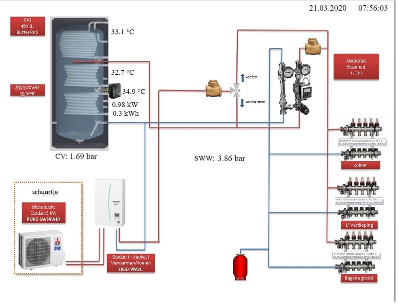

Maikie18 schreef op zaterdag 21 maart 2020 @ 07:42:
Ik bleef ook maar twijfelen totdat @koevlaas2 de opmerking maakte “Alles wat je nu niet doet krijg je later spijt van”.
Ik zal mijn schema nog even geven O-)
Afbeeldingslocatie: https://tweakers.net/i/OndliP-mhyMNQL3Gen_2ND4ZQQo=/800x/filters:strip_icc():strip_exif()/f/image/3g26X8w9HKvMRiJfhcWIDZIL.jpg?f=fotoalbum_large
Douchewtw + wijasdoorstromer moet er nog op.

TweakersOnly schreef op vrijdag 20 maart 2020 @ 23:14:
Foto's:
[Afbeelding: geboorde gaten]

  • TweakersOnly
  • Laatst online: 18:39
Dylantje2 schreef op zaterdag 21 maart 2020 @ 09:59:
Dombo71 vraag...
Maar je kon zeker niet naast de verdeler boren:-)
Ik weet zo niet welke wp je hebt.
Maar ik zou meer gaan meten, meet je Tretouren eens over al, hoe gelijk zijn die.
En zit die bypass 100 Dicht?
Boren naast de verdeler was inderdaad niet mogelijk, op dat punt is er geen kruipruimte in woonkamer.
Warmtepomp is een remeha mercuria 6kW hybride warmtepomp, gebaseerd op 120 m2 vloeroppervlakte en 65m2 vloerverwarming.

Waar de bovenwereld, de onderwereld raakt :+
  • TweakersOnly
Grolsch schreef op zaterdag 21 maart 2020 @ 07:10:
Ik heb blijkbaar je reactie gemist gisteren.
Ik gebruik inderdaad p1 meter. Aangezien normaal overig verbruik ongeveer 200 watt is, kan ik daarmee verbruik warmtepomp herleiden.
De warmtepomp stopt om de zoveel tijd geheel.
Gisteren wat testen gedaan. Alle radiatoren dicht, alleen vloerverwarming woonkamer en vloerverwarming badkamer staan open. Flow warmtepomp is 17 liter per minuut, daarvan komt 14 liter bij vloerverwarming verdeler woonkamer aan.
Ruimteregeling Ta 35 graden: verbruik 2000 watt, elke 50 minuten stop/start
Daarna WAR Ta 32 graden, verbruik 1500 watt, elke 90 minuten stop/start
Minimale pompsnelheid is 25%, maximale pompsnelheid op 50% gezet (was eerst 100%). Dit maakt in de praktijk echter niets uit.
Minimaal vermogen van de warmtepomp kan ik inderdaad ook niet terugvinden.
Ik ben nu even overvraagd in de opties die ik nu nog kan verbeteren.

TweakersOnly schreef op zondag 22 maart 2020 @ 16:50:
Dan kan ik ook niet verklaren waarom je WP uitgaat, het is in ieder geval geen pendelen door te weinig afgifte. 1500Watt is wel erg veel voor een 6KW WP....

Grolsch schreef op zondag 22 maart 2020 @ 17:40:
Op retourleiding net voor warmtepomp zit nog een klein buffervat, ongeveer 25 liter. Zie schema:
Kan dit buffervat nog de problemen veroorzaken?

Misschien niet het goede topic maar toch,
Ik ben de badkamer aan het verbouwen
Natuurlijk komt hier vloerverwarming in 60 Meter
Nu zit ik een beetje met het aansluiten van de vloerverwarming . Ik heb beneden een verdeler zitten maar heb hier niks
Meer op vrij en kan daar
Niet komen.
Wat ik wil doen:
De aanvoer laten lopen door een Heimeier standaard thermostaatkraan met een tado knop er op. En de afvoer door een voetventiel om het debiet te kunnen regelen.
Ontluchten zal wat
Lastig worden maar er zit nog een radiator op zolder waar ik nu ook altijd op ontlucht
Dit kan toch gewoon werken of zie ik
Iets over het hoofd?

Ja dat werkt prima. Om alle tegels los te laten springen. Als je de volle aanvoertemperatuur door je vloer stuurt, gaat dat niet zo heel lang goed.
Gebruik een RTL ventiel (al is dat ook zeker niet ideaal, en 60m slang is dan sowieso teveel) of zet er een 1-groeps verdelertje voor.

Wat is jouw stooklijn die je aanhoudt? Ik zie dat je WAR stookt. Zet je warmtepomp in zomermaanden uit?

Bedankt voor je antwoord
Heb een warmtepomp. Aanvoer komt nooit boven de 32 graden uit dus moet dus geen
Probleem zijn?

Dan wordt het inderdaad een ander verhaal. De vloerverwarming die je al hebt heeft verdelers zonder pomp neem ik aan?
In dat geval kun je 't zo aansluiten. Let wel op dat je de balans in de installatie niet verstoort. Mooiste is een debiet meter in de groep zetten, dan weet je wat je doet.
Een losse debiet regelaar zo mooi zijn , maar die ken ik niet. als die beschikbaar zijn, houd ik me aanbevolen voor een linkje.
Zelf heb ik meerdere circuits zo aangesloten, bv. ook 1 badkamer circuit dat dus altijd voeding krijgt, zelfs als alleen de woonkamer vraag heeft.
Als het niet anders gaat, dan inregelen met het voetventiel,en daarmee de Dt instellen; tijdrovend, dat wel.
Rechtsboven in het dashboard. Bij -5 34 graden en bij 13, 23 graden. Gaat i de zomermaanden inderdaad uit. Heb afgelopen zomer wat geprobeerd met koelen maar dat ga ik niet weer doen.
Huis verbouwd in 2004 niet overdreven goed geïsoleerd maar ruim voldoende voor mijn 5kW Panasonic.

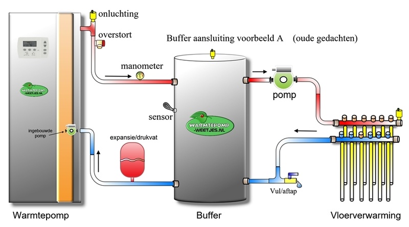

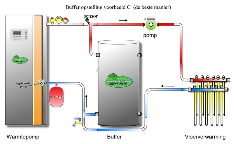

Ik heb twijfels over hoe mijn buffervat is aangesloten op mijn WP.
Zowel de aanvoer als de retour lopen door het buffervat waardoor deze dus eigenlijk werkt als een open verdeler. En hiermee is mij ingestelde T van de WP dus niet de Ta voor de vvw toch?
48x 315WP (oost-west orientatie), 20x400WP (zuid orientatie) 9kw Pana Bi-bloc, All-electric, geautomatiseerd met Home Assistant
EdwinC schreef op dinsdag 24 maart 2020 @ 07:06:
Dat is de normale manier van aansluiten van een buffervat.
Zelf meet ik zo'n 0,5 graad verschil tussen Ta bij WP (voor buffervat) en Ta bij v.v. verdelers (na buffervat).
Vanwege natuurkundige wetten stijgt warm water op, en zal de aansluiting van buffervat naar afgifte op het hoogste punt zitten (als het goed is).
  • hesselbeertje
  • Laatst online: 10:29
Zolang de flow over de WP groter is dan die over het afgiftesysteem, heb je inderdaad nagenoeg gelijke aanvoertemperaturen.
  • EdwinC
  • Registratie: December 2019
  • Laatst online: 15:26
Aanvoer zit idd boven en retour onder. Het is echter wel maar een vaatje van 50l maakt dat nog wat uit?
  • hesselbeertje
Nouja, in die zin dat een vaatje van 50 liter als 'buffer' volledig zinloos is. Het is meer een lomp uitgevallen open verdeler dan.
[ Voor 6% gewijzigd door hesselbeertje op 24-03-2020 09:27 ]
Alle "buffer"vaten onder de 500 liter stellen met de lage temperaturen van een WP qua buffer nagenoeg niets voor.
Nu is 50 liter wel erg klein, ik weet niet of de gelaagdheid op en top is bij zo'n kleine buffer.
Onder en boven zitten dan wel erg dicht bij elkaar.
Daar zit ik dus ook mee.
Voor de volledigheid het is nu als hieronder aangesloten.
Afbeeldingslocatie: https://tweakers.net/i/riRfanxGU-hYhnN0P_fyEcotYjs=/800x/filters:strip_icc():strip_exif()/f/image/M2boZmpol811hGCetJKS9OyW.jpg?f=fotoalbum_large
Vandaar dat ik aan het denken was om hem als onderstaand voorbeeld aan te laten sluiten.
Afbeeldingslocatie: https://tweakers.net/i/sebZpxCAgSDU916lhScoOcmLziI=/800x/filters:strip_icc():strip_exif()/f/image/hFy7ow4VKff85Cx3mElGQhmT.jpg?f=fotoalbum_large

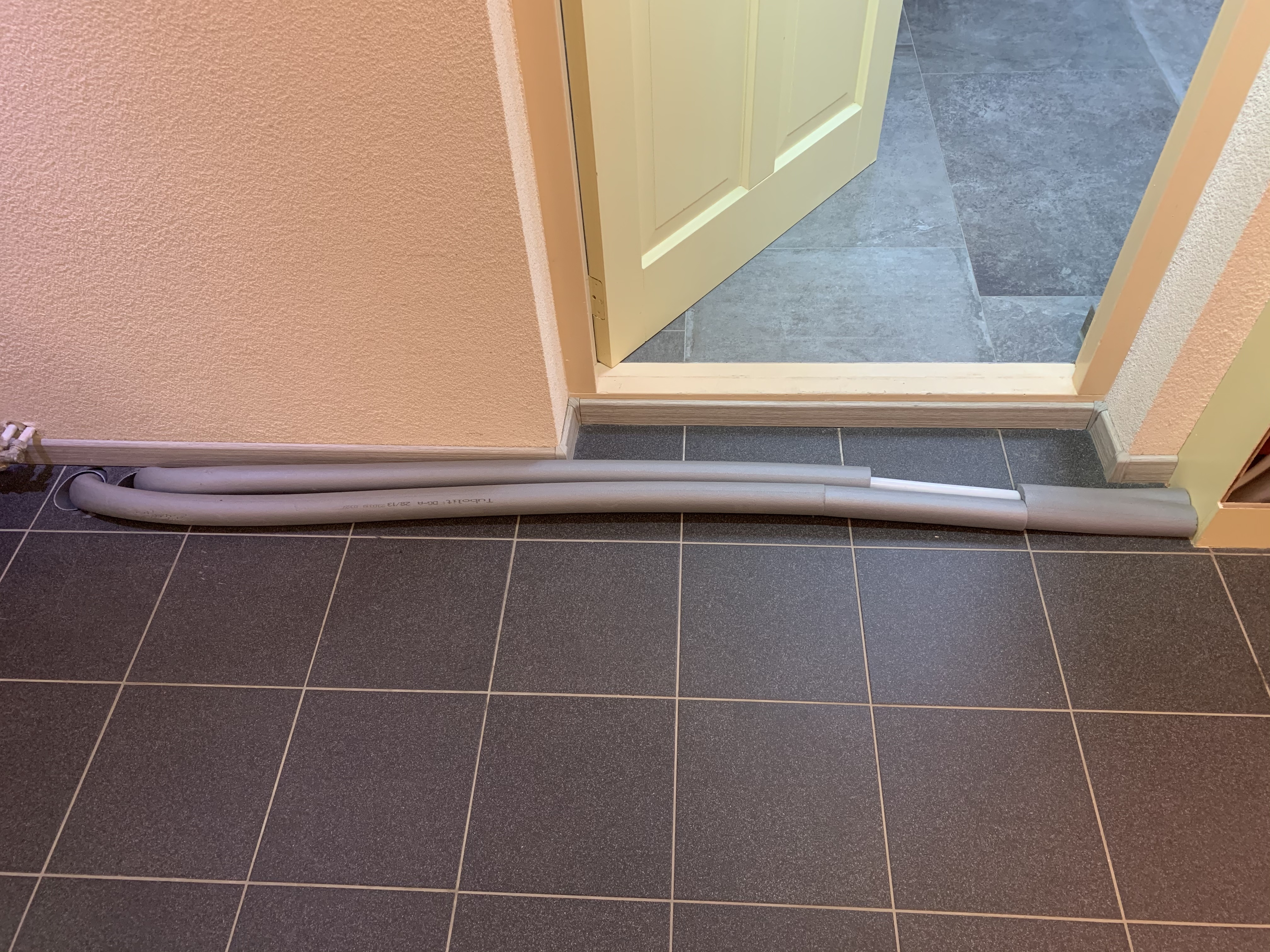

in het kader van aansluiten, de volgende stappen heb ik in gedachte:
Afbeeldingslocatie: https://tweakers.net/i/dppsyXkv_YyldbC96zmsrC7foHw=/234x176/filters:strip_icc():strip_exif()/f/image/YAsgnLC6Gewa0PBoO2Qp2EGg.jpg?f=fotoalbum_medium
hier komen de buizen binnen (zolder).
Mijn idee is om deze vlak langs de muur af te korten en daarop een 90 graden bocht op te zetten.
ik twijfel nog even tussen:
- 1"US > 26mm verloop (meerlaagsebuis) TH perskoppeling
of direct naar koper/knel...
Perskoppeling maakt het duurder i.vm. de perstang (!40 euro), maar volgens mij werkt het makkelijker/netter/strakker
