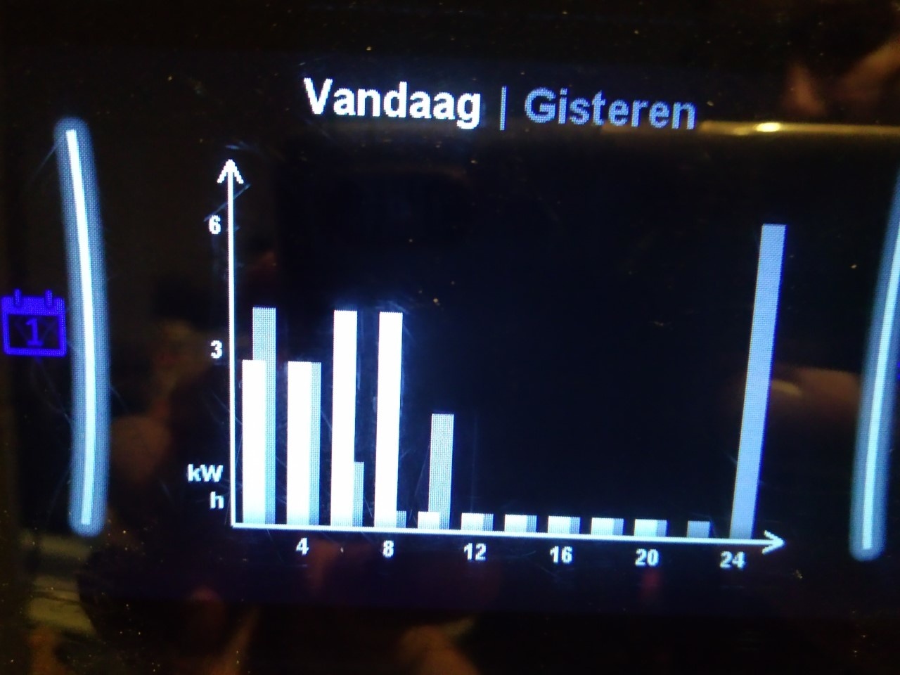

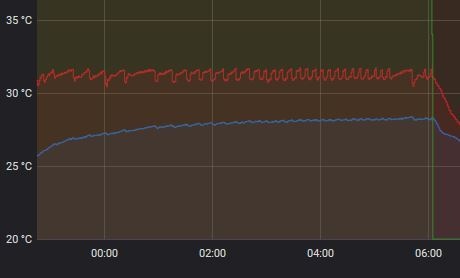

@Verwijderd Voor wat het waard is, commentaar welkom. Gemiddelde uurT afkomstig van weerstation De Bilt en geschat op het blote oog, https://www.buienradar.nl...ericht/weergrafieken/6260
Afbeeldingslocatie: https://www.mupload.nl/img/41k4fvkq8s.25.43.png
[ Voor 38% gewijzigd door Verwijderd op 14-03-2020 14:28 ]

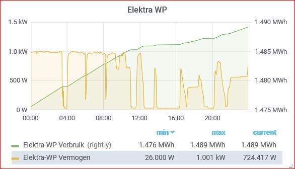

Copitano schreef op zaterdag 14 maart 2020 @ 13:31:
19 kWh in een nacht is redelijk veel. Maar hangt ook heel erg af van hoe goed je huis geïsoleerd is. Ik heb hier een ELGA van 5 kW. Gister hele dag 13,71 kWh (via een tussen meter voor alleen de ELGA). Isolatieniveau Bouwbesluit dat geldig was in 2000. Binnentemperatuur hier over de hele dag tussen 21,0 en 21,5. Als de zon er in komt hoger, tot ca. 22,5. Dat je s'nachts meer verbruikt dan overdag heeft onder andere te maken met het feit dat de zon flink bijdraagt aan het opwarmen van het huis. Gisternacht was het hier buiten heel helder (sterrenhemel). Je hebt dan flink straling van je woning naar de hemel. Die koelt dan dus ook iets sneller af dan bij bewolkte hemel. Stroom verbruik zag er gister hier zo uit:[Afbeelding]
[Afbeelding][Afbeelding]
Hier ook Isolatieniveau bouwbesluit 2000 met ±140m2.. volgens mij zat jij bijna aan het dubbele kwa oppervlak?
Gisteren slechts 4.11kw verbruikt.. Jouw ELGA heeft het een stuk zwaarder zo te zien (wat logisch is)
Afbeeldingslocatie: https://i.imgur.com/P1hhYpN.png

Daannn1987 schreef op zaterdag 14 maart 2020 @ 15:15:
Hier en daar nog ff een eenheidje aanpassen in je Grafana dashboard: ;)
Totaal opgewekt: MWh ipv MW
Flow zal liters/uur zijn. 599 l/min. is best veel.
Verbruik so far: kWh ipv kW
Warmte geproduceerd: kWh ipv kW

Fullpower schreef op zaterdag 14 maart 2020 @ 15:57:
Dank! Heb het inderdaad allemaal aangepast en nog even een kort opfris wiki'tje gelezen :+

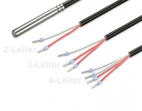

@koevlaas2 wtf, 4 polen voor een temperatuur sensor?
Kan zijn dat er meerdere sensoren op één connector zitten, of niet alle pins zijn gebruikt.
Maar normaal gesproken zijn twee polen genoeg voor één sensor

Grolsch schreef op zaterdag 14 maart 2020 @ 22:14:
Ben ik ook benieuwd naar.
4 polen voor een temperatuur sensor is niet vreemd hoor, bij een pt100-1000 bijv kan dat ook en kan je via de andere 2 draden de weerstand van de kabel meten voor lange afstanden, bijv met 50m kabel zou je anders een verkeerde waarde krijgen.
Vaak heb je dan 2x rood en 2x wit, beide zijn dezelfde draden maar het aangesloten apparaat kan er dus verschil aan meten en moet dat ondersteunen.

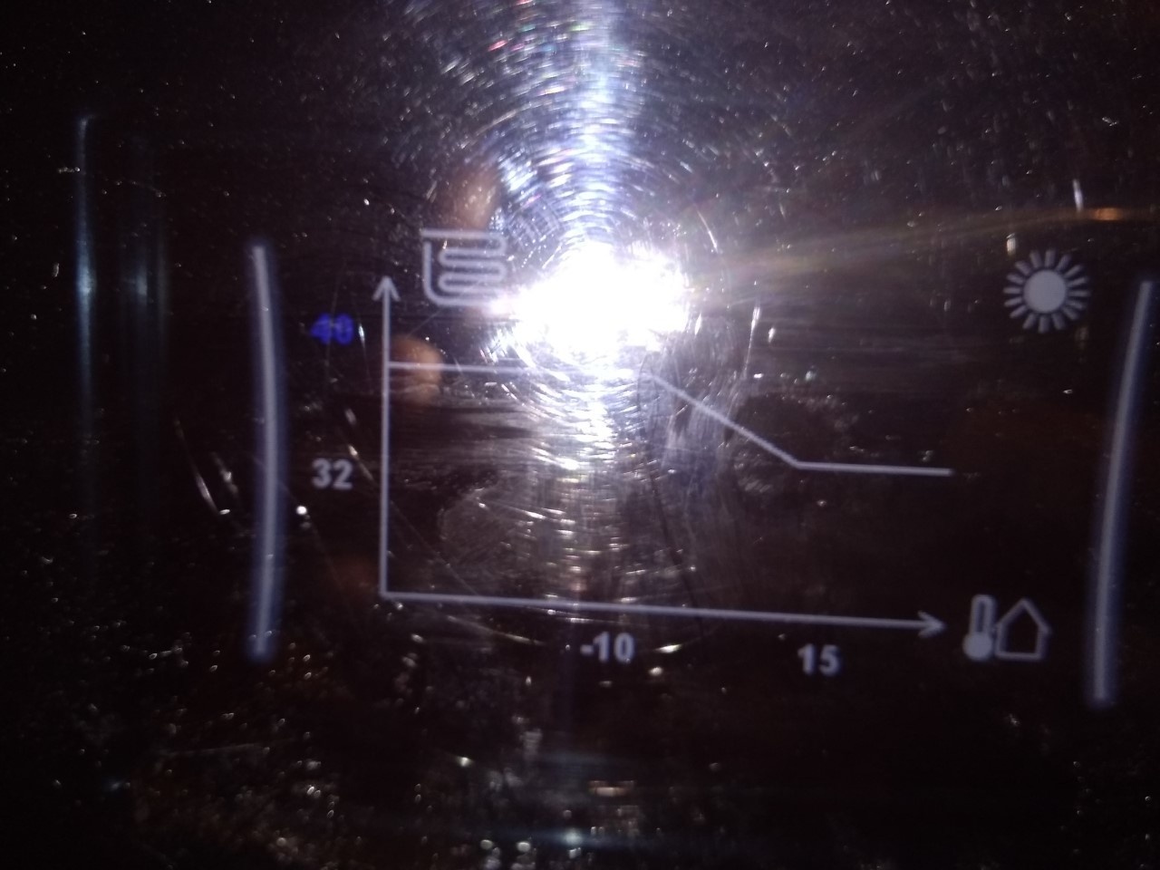

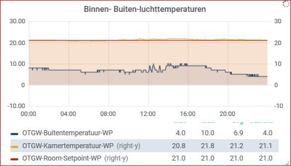

Afbeeldingslocatie: https://tweakers.net/i/Pj66-udKugh8XAd4l9iisJXo14k=/f/image/9lYH4xf06htjpoZpuu2piW3k.jpg

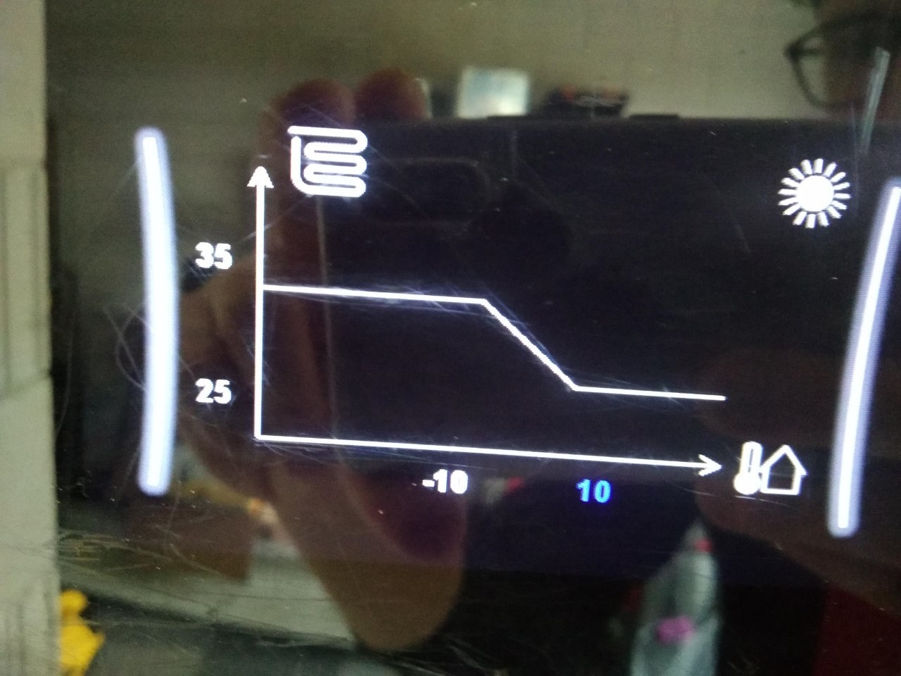

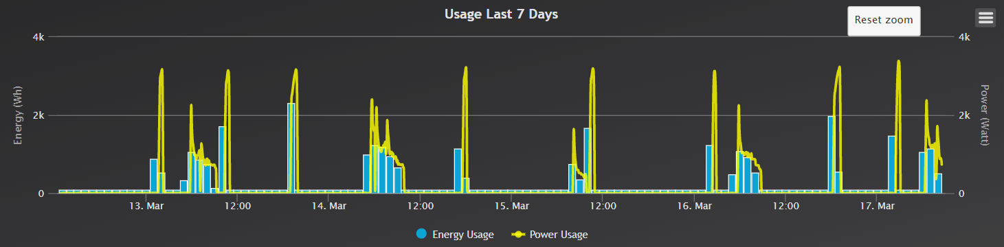

Bedankt voor alle reacties!
Eerst over isolatie, het betreft een nieuwbouwwoning met een EPC 0,15 en Rc muren = 5,06 en Rc dak = 6,5.
Gisteren de thermostaat op 21 graden laten staan, vannacht 12kwh verbruikt (gem.temp. vannnacht hier was 7,7 graden), ons sluipverbruik (als alles uitstaat en de WP niet "aanslaat") is meestal onder de 200W, uitgaande van 200W is dit voor 10 uur, ca. 2 KWh, dus alsnog 10 kwh verbruikt. Bijzonder is dat vanochtend (om 08:00) de thermostaat aangeeft dat het al 21,5 is. Daarnaast geeft deze thermostaat door de dag heen een andere temperatuur dan een andere thermostaat, zelfs als ze bij elkaar in de buurt staan, verschil is soms wel 1,5-2 graden. Ik heb gisteren de afwijking van de kamersensor steeds bijgesteld, zodat hij gisteren niet om 19:00 alweer ging verwarmen. Dit voldeed en het was niet koud...'s nachts wordt het lastig om dat steeds te doen.
Overdag hebben we 20kwh opgewekt en 16 teruggeleverd, naast het teruggeleverde van 08:00-22:15 nog 7 kwh verbruikt en 's nachts nog 12 dus, totaal (4+7+12=23 kwh). Ik vind dit nogal een verschil met de 4kwh die ik hierboven lees, op een koudere dag. Het is ook uitgesloten dat het andere apparaten betreft die zoveel vragen, want ik kan het stroomverbruik van de WP op de WP globaal aflezen.
@Verwijderd Bedoel je met jouw grafiek dat het, door lagere temperaturen te verwachten was, dat de WP 9kwh meer zou vragen? Vreemde is, dat als het overdag 6 graden is de WP geen 10 KWh vraagt, maar 's nachts dus wel. Of zie ik dat verkeerd?
@reneeke1970 De compressor draait dan wel, want we horen hem en het verbruik schommelt 's nachts best wel, overdag niet, maar met dit weer hoeft hij ook niet te verwarmen. Ik kan één functie met stil vinden en die staat uit (kan nog kiezen uit stil-stiller-stilst-automatisch)
Hierbij ook afbeeldingen van de stooklijn en het verbruik van 13 en 14 maart, 14 maart om 20:00 genomen:
Afbeeldingslocatie: https://tweakers.net/i/qwWSqxNXGZyUgpTy3L4rzlGFHD4=/800x/filters:strip_icc()/f/image/cSrnEbti5Hp0QIt5FeF5hpP3.jpg?f=fotoalbum_large
Afbeeldingslocatie: https://tweakers.net/i/PvPZBBwMw6yy8O-VYutsBBiQ7f8=/800x/filters:strip_icc()/f/image/HeBAH3nUBQGoFNOMJZdbjKZJ.jpg?f=fotoalbum_large
[ Voor 14% gewijzigd door Verwijderd op 15-03-2020 09:03 ]

@Verwijderd je zegt dat overdag je wp uit is, kan best zo zijn dat daardoor wel al je water en vooral beton afkoelt, en dat zodra hij s'nachts aan gaat hij eerst alles moet opwarmen voordat het huis zelf pas warm word. Dit kost veel energie. Velen hier kiezen daarom voor war only en laten hem hele dag door pruttelen, ook als de zon schijnt. Thermostaat grijpt dan vaak nog wel in bij 22/23 graden anders word sauna.
Maar of dit verhaal ook voor jou opgaat.....
En je mist goeie logging op je wp, dus word lastig experimenteren, zeker omdat je denk ik de kennis mist van het gebruik van een wp
PS mijn rc3 huisje heeft vannacht 3 kWh gebruikt om warm te blijven op ruim 20 graden
[ Voor 6% gewijzigd door reneeke1970 op 15-03-2020 09:32 ]
1 PVoutput . Dongen NB
reneeke1970 schreef op zondag 15 maart 2020 @ 09:24:
Dat laatste is 1 ding wat zeker is, ik ben een totale leek...
Met war only bedoel je alleen verwarmen? Daar staat de WP nl. op. Moet ik dan nog iets anders instellen om hem de hele dag door te laten pruttelen? Wat opvalt is idd dat het nooit warmer in huis wordt (tot nu toe) dan 23 graden, toen het buiten 6 graden was, werd het 23 en gisteren met 10-12 graden ook.
Morgen ga ik een installateur bellen, ik twijfel alleen nog of ik degene bel die hem geïnstalleerd heeft, heb nl. het idee dat men er nog niet veel van afweet, ze konden nl. niet eens goed uitleggen wat het betekent als de thermostaat blauw licht geeft...dit staat duidelijk in de handleiding. Misschien even een second opinion, want als ik het goed begrijp, zijn jullie (met meer kennis van WP dan ik!!) het er mee eens dat dit verbruik nogal hoog is, zeker als ik het vergelijk mer RC=3 en 3 KWh...oppervlakte is trouwens ca. 77m2 wat verwarmd moet worden, hoogte 2,60m.
[ Voor 3% gewijzigd door Verwijderd op 15-03-2020 09:36 ]

Ecodan, waterdruk en opgenomen vermogen/ frequentie compressor buitendeel. Ik ben er inmiddels achter dat om een of andere manier de waterdruk in mijn systeem het op en neer gaan van het vermogen / frequentie beïnvloed. De waterdruk was 1,3 bar ( unit hangt boven op zolder) en op de grafiek zag ik de laatste tijd het vermogen regelmatig op en neer gaan soms enige tijd stabiel maar vervolgens begon de unit een soort pendelgedrag te vertonen waarbij het vermogen 200 tot 400 watt fluctueerde. Ik heb de waterdruk nu naar 1,7 bar gebracht en zie nu weer het normale patroon terug wat ik ken, bij de start een piek, teruglopen naar bijv 900 watt ( afhankelijk van de buitentemperatuur) en vervolgens stijgen naar 970 watt en stabiel gedrag. Bij mij is de druk dus duidelijk van invloed op ee nstabie gedrag van de wp.
Toevallig had ik afgelopen nacht/deze ochtend een soortgelijk gedrag terwijl dat de vorige dagen niet zo was:
Afbeeldingslocatie: https://tweakers.net/i/U88fbMCxQscnYcTVlfDvB6gnfT0=/f/image/ilZSKm4pAPAljjB1yMt6tlhd.png
Echter: mijn waterdruk (unit hangt op de eerste verdieping) bedraagt 1,8 bar.
Vermogen van de WP schommelde tussen 905 W en 1130 W, dus delta 225 W.
Heb de waterdruk verhoogd naar 2 bar, maar ik vraag me af of het daar aan ligt.
Mitsubishi Zubadan 11,2 kW; 14500 Wp (6100 Oost en 8400 West)
  • Grolsch
  • Laatst online: 30-08 10:46
@Remco45 / @corsat
Dat bij @corsat het opgenomen vermogen schommelt tussen de 200 tot 400 Watt kan geen modulerend gedrag zijn van de Mitsu, volgens mij is er geen Mitsu die zo ver kan terug moduleren.
@Remco45 ik verwacht ook niet dat het aan de waterdruk ligt, ik zou niet weten wat de invloed van de waterdruk zou kunnen zijn.
Ik zie bij mijn Mitsu het volgende gedrag. Hij gaat naar setpoint, houdt het E-vermogen stabiel, en bij 0,5 graad overschrijding van setpoint moduleert hij een stapje terug.
Ik zie in je grafiek geen schaalverdeling.
Misschien dat je vanwege weinig systeem inhoud een te snel reagerend systeem hebt waardoor hij constant loopt bij te regelen :?
Aan de andere kant, het is geen pendelen, en hij moduleert lekker, heb je er last van :?

Ik heb zelfs nog iets groter oppervlak en ik neem boven ook mee. War only is thermostaat uit schakelen en aan de hand van de buiten temperatuur je water temperatuur bepalen.
Buiten -10 heb je bv water nodig van 35 graden.
En buiten +10 dan misschien maar 25 graden water. De temperatuur sensor in je buiten unit regelt dan de water temperatuur.
Het is alleen even kwestie van instellen en daar zit het probleem. Ik ken jou merk ook niet.
En je verbruik moet minstens halveren denk ik.

Verwijderd schreef op zondag 15 maart 2020 @ 08:58:
Als ik zo zie een water temperatuur van 35 graden bij 15 graden buiten, of je hebt een buffervat, of je stooklijn staat te hoog.

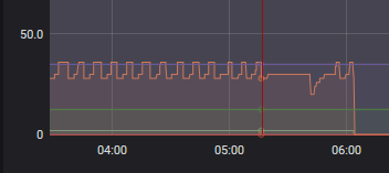

[quote]Grolsch schreef op zondag 15 maart 2020 @ 10:02:
@Remco45 / @corsat
Mijn vermogen is bijv 800 watt en piekt dan ineens naar 1100 watt en daarna weer terug naar 850 of 705Watt, hier zit over de runningperiode geen patroon in. Verder merk ik op dat bij het vullen van de installatie bij 1,5 bar lijkt alsof het oplossen van de druk veel langzamer gaat wat mij doet vermoeden dat het expansievat bij die druk een rol gaat spelen.
Dit totale gedrag heb ik ook in januari waargenomen en vervolgens het systeem bijgevuld waarna ik hetzelfde effect waarnam, een rustig draaiend systeem. Ik heb overigens een koppeling die iets lekt en nog vervangen moet worden waardoor de druk langzaam zakt.
Bij Remco45 zie ik blokvorming, bij mij is het een zaagtand.

  • Remco45
  • Laatst online: 30-08 12:26
[b]Grolsch schreef op zondag 15 maart 2020 @ 10:02:
Ter info: de vermogensbeperking staat op 75%.
Frequentie varieerde tussen 28 en 36 Hz.
De Ta varieerde tussen 30,9 en 31,6 graden en Tr schommelde heel licht mee:
Afbeeldingslocatie: https://tweakers.net/i/Xf7LAUr9ViqqhNhlgcogLbzJYSg=/f/image/k04cLdBQTw035dgOZCVsdEuQ.jpg
De Delta-T is erg laag: rond 05:00 vanochtend tussen de 2,8 en de 3,5 graden.
Mogelijk is er vanuit de woonkamer warmtevraag door stevige wind (beetje tocht of zo) terwijl de vloer nog lekker warm was.
Andere verklaring heb ik (nog) niet.
Heb er geen last van: WP draait lekker stil en het huis en de SWW-boiler zijn warm 8)

@reneeke1970 ik hoop dat ik je goed begrijp: er is een functie weersafhankelijk op de WP, die staat aan.
@Cees-JanH is de volgende stooklijn beter? Heb het anders ingesteld. Zo ja, gaan we dat vannacht proberen!
Afbeeldingslocatie: https://tweakers.net/i/NUViL5veLa17OPMTI-v14hGs2YI=/800x/filters:strip_icc()/f/image/wA10B8B2zUzq5ScrbFKSlSBX.jpg?f=fotoalbum_large
[ Voor 37% gewijzigd door Verwijderd op 15-03-2020 12:16 ]

Verwijderd schreef op zondag 15 maart 2020 @ 12:13:
Als de war functie aan staat, kan het alsnog zijn dat die genegeerd word omdat thermostaat aan staat. Maar dat is merk gebonden, kan ik je niet bij helpen. Misschien anderen als je je type nog even roept.
Stook lijn is nu beter ja voor goed geïsoleerd huis. Zodra je te laag zit, blijft het vanzelf koud in huis.
  • Cees-JanH
  • Laatst online: 17-08 21:46
Stooklijn lijkt beter, ik draai -15,34 graden en 15, 23 graden water blijft altijd rond de 23 graden daar (vind mijn vrouw lekker, is haar kantoor dus prima)
Als de stooklijn goed staat dan heb je eigenlijk geen thermostaat nodig, zon inval en/of veel wind kunnen je temperatuur binnen dan wel laten fluctueren.

koevlaas2 schreef op zaterdag 14 maart 2020 @ 23:01:
Een -VM2D binnenunit.
Edit: Onder en bovenin de boiler een sensor dus betere meting denk ik.
Dat is inderdaad een goeie. De connector CNW5 is veranderd van 2-, naar 4-polig.
De DHW sensor Die nu THW5B heet, hangt nu tussen pin 3 en 4 en heeft ook een nieuw typenummer met een "2" erin:
PAC-TH011TK2-E en PAC-TH011TKL2-E (met de lange kabel).
Geen idee waar pin 1 en 2 voor worden gebruikt, die worden nergens in de manual beschreven.
Heb jij ergens een bron waardoor je denkt dat er twee sensoren op connector CNW5 kunnen worden aangesloten?
En kun je niet gewoon de oude sensor (met tweepolige connector) gewoon op pennen 3 en 4 aansluiten? Eventueel de connector iets aanpassen?
Edit: In een oud databook van 2016 wordt THW5A wel genoemd als upper DHW sensor, maar recentere databooks kennen deze niet.
[ Voor 7% gewijzigd door Andrehj op 15-03-2020 15:31 ]
Is het mogelijk dat naast het verwarmen van je huis, jouw warmtepomp ook het sanitair water opwarmt? zo ja, dan verklaart dat mogelijk het hoge verbruik.
@Verwijderd Nog een kleine aanvulling, stel er zijn tussen 08:00 en 22:00 3 personen op de eerste verdieping aanwezig dan zullen deze 16 * 3 * 120W = 5.76kWh aan warmte aan deze verdieping afgeven, dit ontbreekt op die verdieping tussen 22:00 en 08:00.
EDIT: Bij een gloednieuwe woning kan het verdampen van 'bouwvocht' ook nog een rol spelen, waardoor het verbruik x% hoger is dan 'normaal'.

Andrehj schreef op zondag 15 maart 2020 @ 15:31:
Als je het nieuwe type googled dan zie je de oude sensor met een ander stekkertje eraan waarvan alleen 2 pinnen gebruikt worden.
Eea lijkt dus wel dit tweakbaar TOV de oude situatie.
De wijsheid van 2 sensoren had ik van Alklima, maar die weten het blijkbaar ook niet.
War bepaald de aanvoertemperatuur van je cv op basis van de buitentemperatuur.
Dit stond bij jou te hoog, maar nu beter.
Vervolgens kan je ook nog instellen of de thermostaat de wp aan/uit schakelt (danwel moduleert), OF je draait op retourwater
Dit kan je ook instellen, ik praat je er graag even doorheen, zie mn bericht aan jou

Afbeeldingslocatie: https://tweakers.net/i/N7paWyVxyWDvRD72dYInhOrDOHo=/f/image/PFWyobDS6eQnpYXoWmdATlKM.jpg

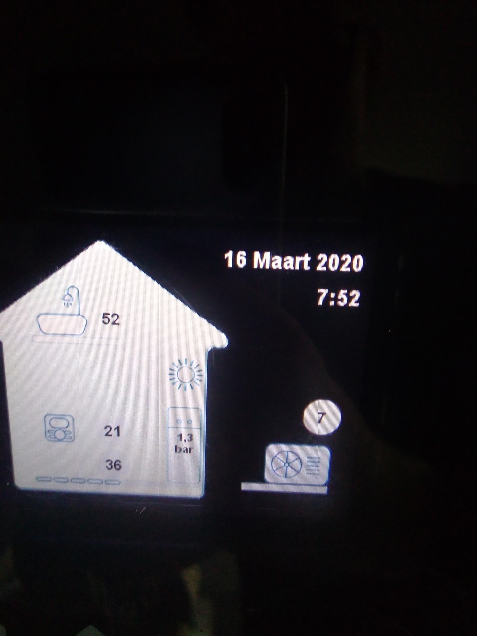

Vannacht 7kwH verbruikt door de WP, ik kan aflezen dat hij pas begonnen is met "stoken" om een uur of 4 (normaal om 23:00) en deze 7 kwh tot ca. 8 uur heeft verbruikt. Gisteren van 00:00 - 00:00 heeft de WP totaal 14 KWh verbruikt. 11 voor verwarmen, 3 voor sanitair. Van die 11 dus 10 's nachts.
Wat me opvalt is dat ik de stooklijn bij +10 veranderd heb naar 25 graden, maar dat de buitenunit 11 graden aangeeft, maar het water in de hoofdzone 35 is. Zie afbeeldingen.
@Verwijderd Bouwvocht: kan dat nog steeds zo zijn als de woning drooggestookt is door WP? Op dit moment beneden ook geen vocht meer op de ramen, boven (geen vvw, maar elektr. radiatoren) wel.

Geen idee of dat zo is, ik noem 'mogelijke' oorzaken die een enigszins hoger verbruik zouden 'kunnen' verklaren. Wat zijn de specs van je WP ?

Verwijderd schreef op maandag 16 maart 2020 @ 08:53:
@zandstraat ook het sanitairwater wordt verwarmd door de WP, maar dit verbruik is apart af te lezen en niet meegenomen in het verbruik wat ik doorgeef.
@koevlaas2 de Ta is ingesteld door de installateur, als leek, heb ik daar dus alle vertrouwen in gehad.
we hebben allereerst de stooklijn aangepast. Op de Daikin kan je een offset van de stooklijn aangeven, deze stond op +10 graden, waardoor de stooklijn in praktijk van 35 bij 10 graden naar 45 bij -10 graden liep, in plaats van 25 naar 35
Verder ingesteld dat de backupheater alleen bij het SWW mag helpen, dat is nodig voor de desinfectierun
De desinfectierun ook op woensdag 2 uur 's middags gezet, ipv 1 uur 's nachts
ook nog de delta T omlaag gezet naar 3, ipv 5, en dus niet meer de thermostaat gebruiken, maar regelen op retourwater.
Dat laatste twijfel ik nog wat over, we proberen het een nachtje en evalueren morgen even hoe het lijkt, mogelijk kunnen we de thermostaat toch gebruiken.
Wat er waarschijnlijk gebeurde met de thermostaat + het veel te warme water: telkens als er warmtevraag kwam vloog de watertemperatuur omhoog omdat de warmtepomp dus veel te warm stookte. Vervolgens vindt de thermostaat het welletjes -->uit
En dan even later weer.
We gaan het zien hoe het nu zich ontwikkeld
Gasloos sinds: 21-11-2019 Daikin Altherma 3 LT 4KW 180L+ MHI SRK25ZSX-W

Bij mij ook zoiets. Bij -10 ongeveer 42 graden en bij +2 34 graden naar 25 graden bij +15
Nibe F2120-12,VVM320, 4440Wp LG NeonR 1425Wp Solarwatt ZZO
  • koevlaas2
  • Laatst online: 31-08 21:43
LangeFries schreef op maandag 16 maart 2020 @ 20:21:
Wat voor afgiftesysteem heb je dan dat je bij -10c 42 graden nodig hebt ?
Idealiter verlaag je de aanvoertemperatuur juist bij koudere dagen.

Dat begrijp ik niet. De afgifte neemt toe met de aanvoertemperatuur en dat is bij mij bepalend. Ik zit ook precies op de standaard stooklijn offset van Nibe. Ik heb alleen een kleine tilt nodig voor de hogere temperaturen. Ik stop pas bij 17 graden Tb over een etmaal met verwarmen.
Huis uit 2001, vloerverwarming aangelegd als bijverwarming (vermoedelijk 15 hoh), 2 kleine radiatoren en een Jaga van 80cm op de begane grond en badkamer boven met designradiator en vloerverwarming, de garage en de schuur worden respectievelijk licht verwarmd en vorstvrij gehouden. Dan heb ik bij -10 ongeveer 8kW nodig. Waarvan de vloerverwarming 75m2 * 65W = 4.9kW, de Jaga 1kW, de badkamer 1kW en de rest nog ongeveer 1kW. Natuurlijk is het bijna nooit -10, dus in de praktijk komt het setpoint voor de Ta zelden ver boven de 35 graden uit. Dan is het vloeroppervlak lekker aan de voeten.

Aangezien ik nu zo'n modulerende thermostaat heb verkregen door een inruilactie van Techneco... Is dit dan een gevolg van het zelflerend vermogen? Omstreeks 0600 uur gaat de WP aan voor een bepaalde periode, terwijl hij op continu verwarmen is ingesteld.
(de korte piekjes zijn SWW)

Energie verbruik in relatie tot buitenT maar dan op iets andere schaal:
Afbeeldingslocatie: https://www.mupload.nl/img/0lvncgjem.22.48.png

Dat zou zo kunnen werken, echter niet bij die van mij. De frequentie van de compressor is buitentemperatuur gestuurd. Ergens bij -7 Tb bereikt hij zijn max, de gerealiseerde Ta gaat daarmee meestal voorbij het setpoint.
Eigenlijk is het gewoon een deeltijd WP in ons huidige klimaat. Mijn voorkeur is om hem die uren naar verhouding veel overdag te laten maken. Dan blijft hij ook langer dan 45 tot 60 minuten per run lopen.
Waarom die regeling zo werkt weet ik niet. Een reden kan zijn, dat een LW/WP een fractie zuiniger is bij grofweg 60% van het maximum vermogen, maar waarom dat bij stevige vorst nog verder oploopt is mij niet duidelijk.

In de instellingen kan je de stooklijn vast wel vlakker trekken.
