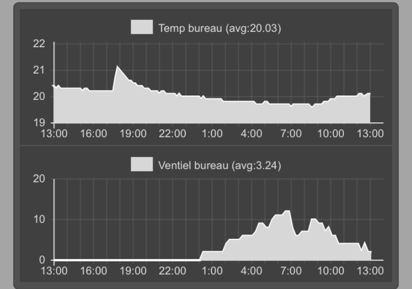

CreBa schreef op woensdag 11 maart 2020 @ 13:16:
Deze worden tijds gestuurd aangestuurd.
Ze openen pas bij 8% omdat dan de tijd van aansturing voldoende is. Het is onmogelijk om ze effectief te gaan sturen op percentage, de tijds marge van aansturing is te onregelmatig... dit wil dus zeggen dat ze functioneren als een aan/uit - open/toe ventiel.
Al had ik bij plaatsing wel gehoopt dat deze percentage gestuurd konden worden...
Wat wel is is dat er een PID regelaar achter zit die een logica volgt voor aansturing.
Bij 30% zal het ventiel dus veel langer open blijven vermits het langer duurt om terug onder de 8% te geraken, dit is dus al de gewenste temperatuur een stuk hoger ligt dan de werkelijke... wanneer deze de gevraagde temperatuur overstijgt zal hij ook agressief ingrijpen en meteen terug onder 8% duiken.. bij bv zonne inslag die de vloer opwarmt.
Voorbeeld bureau: vanaf 8% zou er dus pas effectief warmte door de vloer lopen.[Afbeelding]
Dus je setpoint en de huidige temperatuur gaan naar een PID, die er vervolgens een bepaald percentage "ventielopening" mee berekent. Dan is er vervolgens dus een proces dat op basis van dat percentage het ventiel opent over een bepaalde tijdsduur die evenredig is aan dat percentage?
Zit die PID en de aansturing van het ventiel allemaal in je KNX-systeem dan of zit dat allemaal al in je domoticasoftware?

TimoDimo schreef op woensdag 11 maart 2020 @ 20:35:
Zoiets ja... :)
Het programma + settings zitten in een module(heatbox Zennio) die de ventielen aanstuurt. Deze is verbonden met de KNX en geeft alle info door. Via de KNX software kan je dan in de programmering van de heatbox settings wijzigen zoals de PID regelaars.
Deze box heeft voorgeprogrammeerde logica naargelang warmte afgifte systeem: Vloerverwarming, radiatoren, convectoren, luchtverwarming, etc

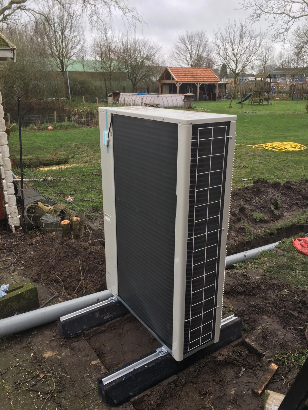

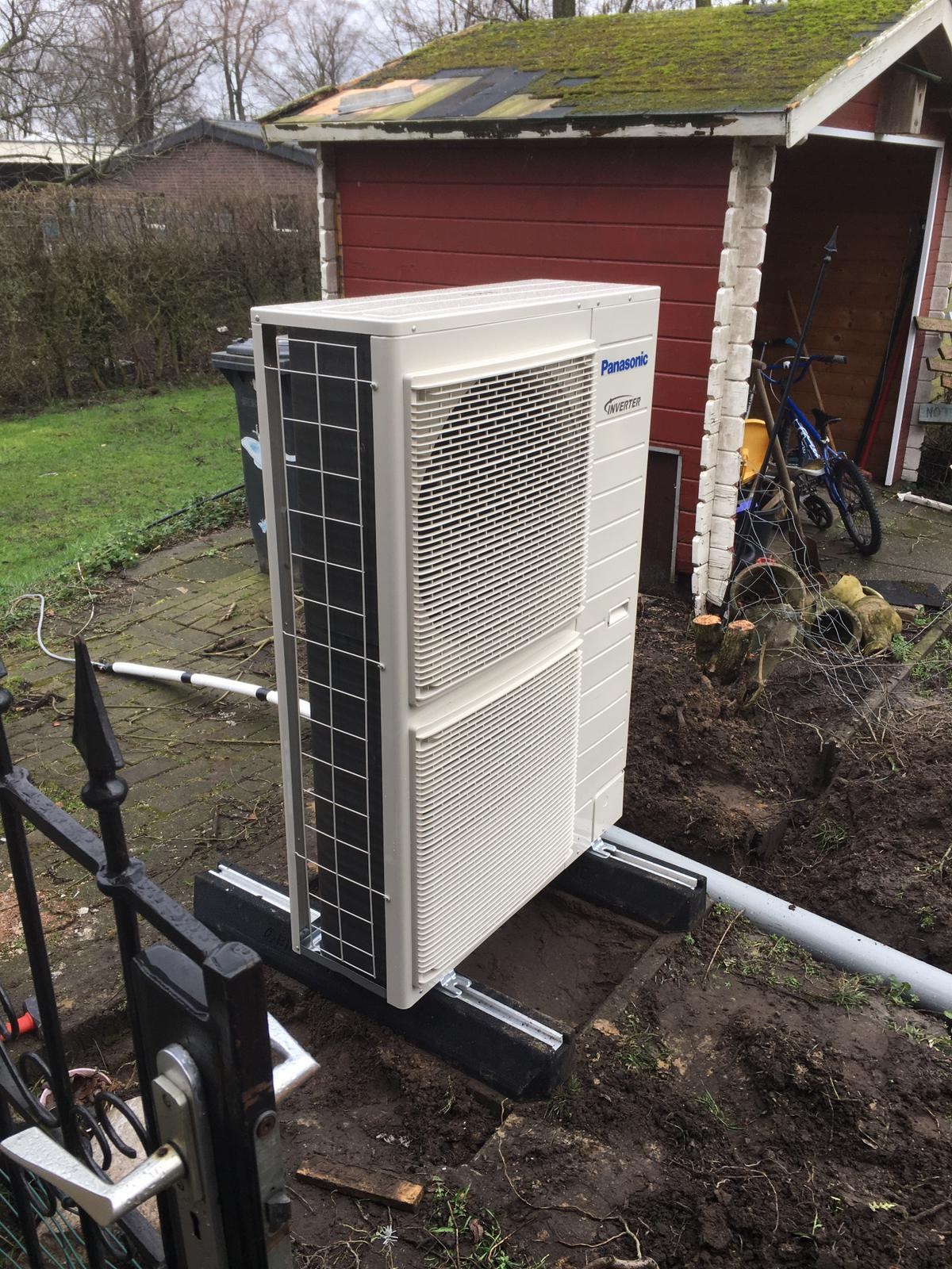

De installatie van mijn Pana 9kW bibloc begint nu echt vorm te krijgen.
Buitendeel + leidingwerk naar buitendeel geplaatst. Vrijdag komt het binnendeel binnen en maandag wordt ook e.e.a. afgemonteerd. _/-\o_
Dan kunnen we daarna ook de gaslevering stopzetten en het gevecht met Enexis over de kosten aangaan >:)
Afbeeldingslocatie: https://tweakers.net/i/eLyPQkscDLPCYznkR_YdYPgfqcI=/800x/filters:strip_icc()/f/image/rfDwHobEs3YZu0GjdJRYsGe9.jpg?f=fotoalbum_large
Afbeeldingslocatie: https://tweakers.net/i/o5Uw86sboOuLIb2RNyBNxnugNIU=/800x/filters:strip_icc()/f/image/5Yf4Nswj9UuEgucHijJOnII5.jpg?f=fotoalbum_large
En ik weet dat het tuinhuisje aan vervanging to is......
[ Voor 6% gewijzigd door EdwinC op 12-03-2020 14:06 ]

Heb je een foto van het leidingwerk? En die blokken waar dat ding op staat, was dat bijgeleverd? Hoe groot zijn die en wat zit er nog verder onder?
Ik wil dit weekend een plek inrichten voor onze buitenunit, zandbed ligt al klaar.

Ik zal straks als ik thuis ben even kijken. E.e.a. wordt geïnstalleerd dus alles werd bij mij erbij geleverd.

stefijn schreef op donderdag 12 maart 2020 @ 14:28:
er word niks bijgeleverd. er zitten fittingen aan de achterkant en achter de kappen een plek om stroom aan te knopen en de rest moet je zelf verzinnen. die rubber blokken zitten er dus ook niet bij.
Leidingwerk is al ingegraven dus daar kan ik geen foto meer van maken.
En t leidingwerk binnen wordt maandag gemaakt.
