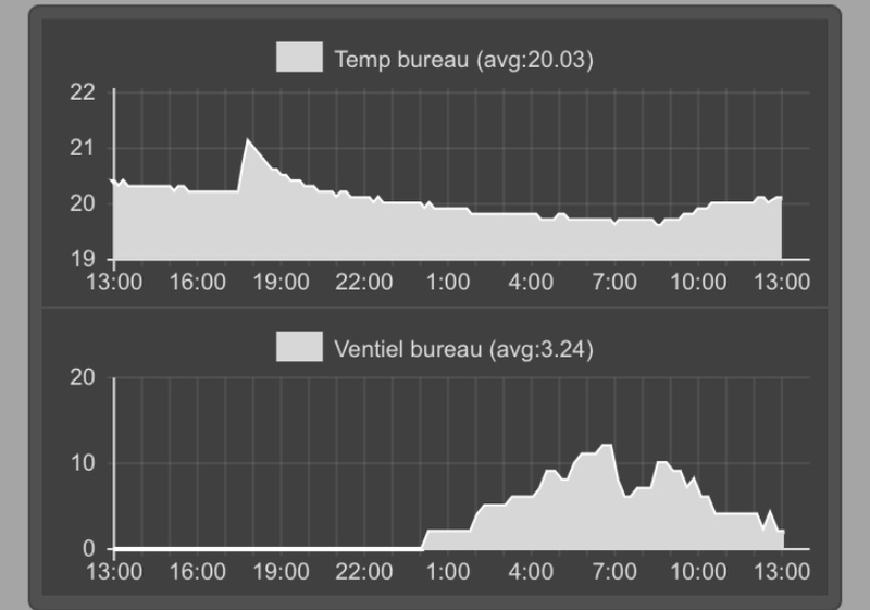

De winst door de boosterventilatoren, 42% bij 75/65/20 en zelfs 60% bij 35/31/20, lijkt me nogal overdreven, bij een van de aanbieders een tijdje terug een TNO rapport gelezen waarbij 15 - 20% winst gemeten werd.
Mwaaaa, hier lekker warm (21graden) 760 kuub/235 vierkante meter met gebooste jaga’s en een Elgatje tot +2 buiten, bij windstil tot 0. Helpt hier echt zeer behoorlijk.

Verwijderd schreef op maandag 9 maart 2020 @ 19:20:
60% lijkt mij ook erg fors. Ik heb eerder iets over een 1/3 gelezen. Paar maanden geleden heb ik voor 10 Euro een prachtige 290x50cm T21 gekocht. Incl thermostaatknop en muurbeugels. Het loodzware ding moest naar zolder. Eens maar nooit weer. Een T33 was nooit gelukt. Het gewicht van een T33 is wel iets om rekening te houden. De T21 kwam extra op de kamer bij de 250x50cm T22. Meer dan verdubbeling van het afgevende vermogen nu. Warmtepomp krijgt/houdt met een relatief lage Ta de kamer makkelijk warm.

pleio65 schreef op maandag 9 maart 2020 @ 19:45:
Als je met hele lage watertemperaturen werkt (zoals bij een WP), dan ontstaat in een radiator bijna geen natuurlijke trek meer en nagenoeg geen convectie. Dan kan een boosterfan heel veel helpen. Bij hogere watertemperaturen en dus wel meer trek/convectie in de radiator/convector is er vanzelf al een veel hogere luchtsnelheid en doen dus boosterfans minder.
Het kan dus heel goed zijn, dat bij ontwerpcondities (bijv. 80/60/20) een boosterfan slechts 15% verhoging van het afgegeven vermogen geeft, terwijl bij veel lagere condities (bijv. 30/25/20) een fan wel een toename van 60% kan realiseren.
Vervelende is dan wel weer dat die 60% vermogenstoename als absoluut getal (dus vermogen in Watts) waarschijnlijk minder is dan de vermogenstoename bij die 15%.......... Maar dat heeft natuurlijk weer te maken met de temperaturen waarop de radiatoren in beide gevallen werken....

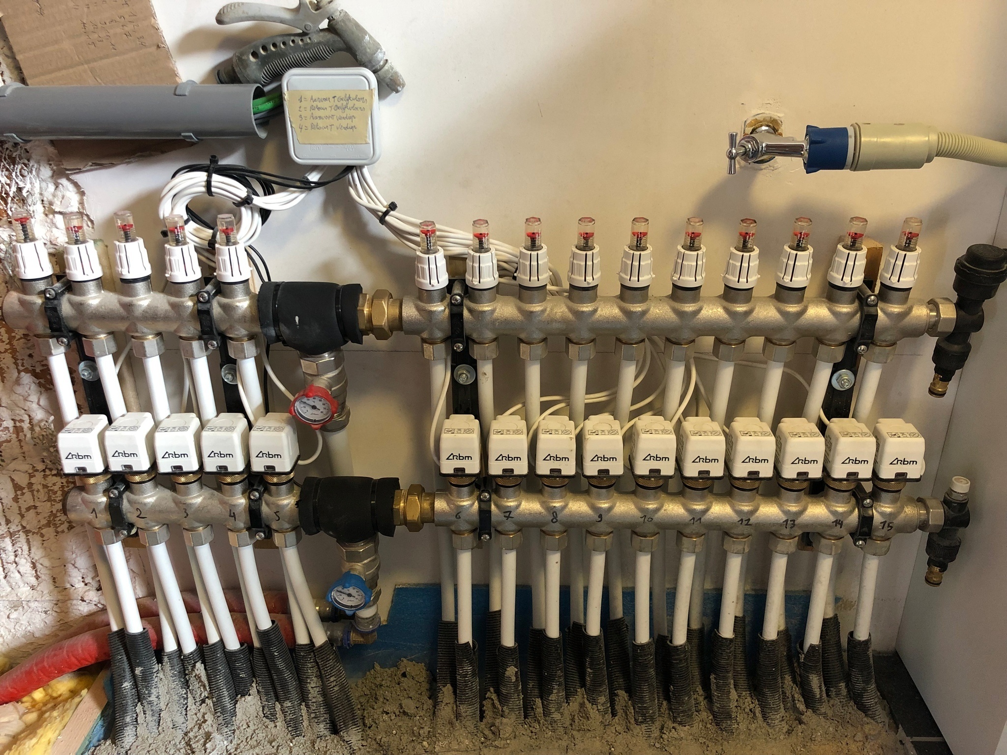

Pff, de stress begint toch aardig toe te slaan. Zoveel keuzes om te maken en zoveel mogelijkheden. Vooralsnog zit ik met wel of geen ventilatie met wtw aanleggen en wel of geen vloerverwarming boven.
Als je beneden 100m2 vloerverwarming hebt en boven ook nog eens 75m2 legt kan dit dan allemaal zonder tussenkomst van een extra pomp? Dus 2 verdelers voeden met alleen de pomp van de WP

Maikie18 schreef op maandag 9 maart 2020 @ 21:47:
Je kan prima 2 verdelers voeden met je pomp in de warmtepomp.
Alles wat je niet aanlegt krijg je spijt van.
Je kan tot ca. 24 groepen voeden met je wp only.

  • hpapen
  • Laatst online: 17:50
Ik heb 19 groepen vloerverwarming aangelegd met twee verdelers, 1x 12 en 1x7 groepen. De 12 is voor woongedeelte, keuken en serre op de 7(is 9) nu twee slaapkamers,badkamer en gedeelte hal. Het zijn kunststof pomploze verdelers - therminon industrie.
Ik wil gaan voor 35-40 aanvoer met in eerste instantie nog een cv ketel
Ik heb meerdere vragen maar eerst zou ik graag willen weten, kan een cv ketel dit aan zonder extra pomp. Voorkeur gaat op dit moment uit naar een vaillant exclusive ivm modulatiebereik.

koevlaas2 schreef op maandag 9 maart 2020 @ 22:08:
Met 175m2 ga je wel richting de 24 groepen.
Maar inderdaad, alles wat je niet aanlegt krijg je spijt van
Heeft iemand enig idee van de verdeling van benodigd vermogen begane grond vs 1e verdieping ? 20 a 30% voor de 1e verdieping, is dat enigszins in de richting ?

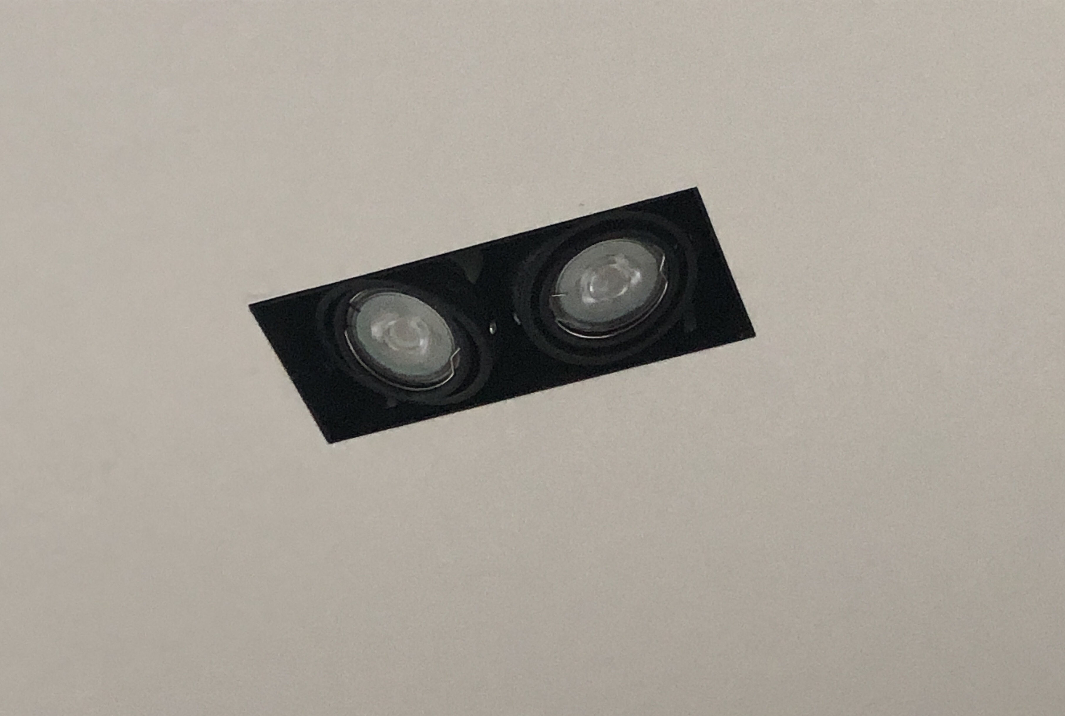

Maikie18 schreef op dinsdag 10 maart 2020 @ 06:39:
Dan nog snel last minute iets regelen dan maar. Wel houten vloeren boven dus moet een oplossing zoeken met zo dik mogelijke slangen anders alsnog een extra pomp nodig waarschijnlijk.
@koevlaas2 echt een goede opmerking! Alleen met de wtw krijg ik wel 6 roosters in het plafond In de woonkamer/keuken, de vrouw is daar zo blij niet mee
Ik ben zelf ook allergisch voor van die lelijke ventilatieroosters. Maar als je een beetje handig en mogelijk creatief bent kun je er wel iets op verzinnen. Ik heb zelf in de woonkamer overal dubbele spotboxen zitten zoals in onderstaande foto en 4 daarvan heb ik gemodificeerd waardoor ze ook als ventilatie aan/afvoer dienen. Zo zijn er nog wel meer dingen te bedenken om ze uit het zicht te houden.
Afbeeldingslocatie: https://tweakers.net/i/ZsHGLFe-R3obcFILiAcKR7rheKk=/800x/filters:strip_icc()/f/image/7F6cPIDPTfWI7sOXYuk2NVER.jpg?f=fotoalbum_large

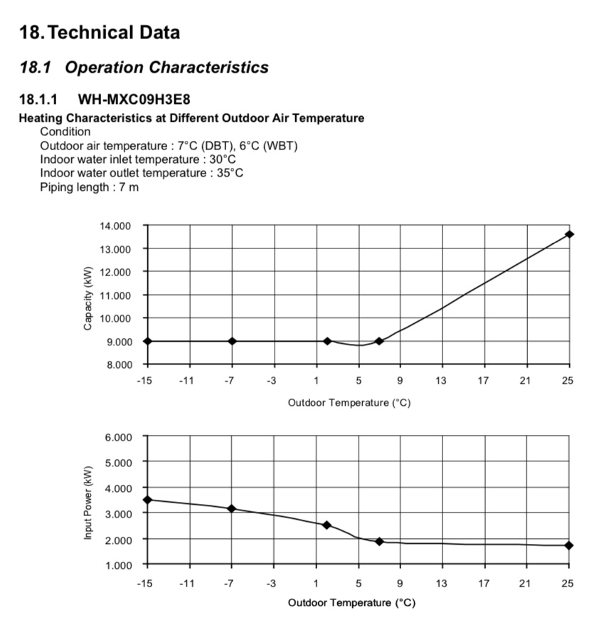

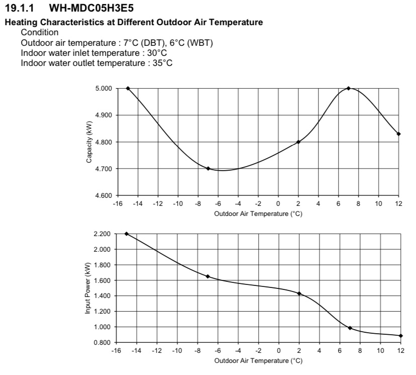

  • CreBa
  • Laatst online: 10-02 07:50
In de Service Manuels van de Panasonic warmtepompen vindt je op het einde wat grafiekjes terug. Ik vroeg me af als deze input power ook werkelijk het maximum bereik is van terugmoduleren?
Veronderstel van niet natuurlijk...
De 9Kw t-cap met een compressor van 4,5Kw die bijna even ver als de gewone 9Kw met 1,7Kw compressor gaat :+
Iemand die hier de correcte vermogens van kent?
5Kw monobloc:
Afbeeldingslocatie: https://tweakers.net/i/VJ32G3sSHJ40dvJQ_uiZyXLJfNI=/800x/filters:strip_icc()/f/image/QGROAmAsiq2PfQkFhbG6eIFc.jpg?f=fotoalbum_large
9Kw monobloc:

  • godfriedd
  • Laatst online: 30-09 16:27
bbbrumbrum schreef op dinsdag 10 maart 2020 @ 18:07:
Nice! Heb je daar wellicht wat meer fotos / info van? _/-\o_
Ook voor @lerssi :
Het is vooral een zelfbouwproject met wat las- en ander knutselwerk. Maar op zich is het heel gemakkelijk. Waar je alleen normaal het debiet kunt regelen met ventielen bij het rooster doe ik dat nu in het ventilatiekanaal vlakbij de wtw, want dat kan niet in de spotbox (tenminste, niet zoals ik het nu gemaakt heb).
Ik heb niet echt foto's van het bouwproces maar ik heb overloopstukjes gebruikt van rond naar rechthoekig kanaal, zoals deze geloof ik:
https://www.hornbach.nl/s...0-mm/8610798/artikel.html?
Die past precies in de zijkant van de spotbox, als je daar de zijkant deels uit slijpt. Ik had er nog een kraag opgelast waar dat kunststof overloopstuk op schuift maar een vriend van me heeft het concept ook toegepast en die heeft het er gewoon met tape tegenaan geplakt.
https://www.de-verlichtin...trimless-spot-inbouwspot/
Ik heb het witte overloopstuk wel even zwart gespoten zodat als je de donkere ruimte van de spotbox in kijkt je alleen maar zwart ziet. Je ziet dan totaal niet dat er een ventilatiekanaal op aangesloten zit. Je ziet alleen dat stofdeeltjes en dergelijke de spotbox in wordt gezogen. Dat ziet er wel grappig uit.
  • Zwerius
  • Laatst online: 04-10 15:47
godfriedd schreef op woensdag 11 maart 2020 @ 09:22:
Ook voor @lerssi :
Op zich interessant, maar is de doortocht rondom het spotje wel groot genoeg om de vereiste luchthoeveelheden door te laten?
Lijkt me allemaal een beetje krap?
Zwerius schreef op woensdag 11 maart 2020 @ 11:11:
Nee hoor, dat is ruim groter dan wat de meeste standaard ventielen voor ventilatiesystemen aan doorlaat hebben.

  • TimoDimo
  • Laatst online: 30-09 18:39
Ik heb inmiddels een nieuwe verdeler waarmee ik alles centraal wil aansluiten. Nu nog de aansturing. Ik kan natuurlijk zo'n systeem nemen zoals Plugwise, waarbij precies de ventielen optimaal worden geopend (is de bedoeling althans). Maar dit soort dingen kosten maar een fractie van de prijs, de zogenaamde stelaandrijvingen:
Afbeeldingslocatie: https://haustechnik-binder.de/media/images/org/KaMo.jpg
https://haustechnik-binde...kts-stellantrieb-230-v-nc
Dat zijn toch AAN/UIT klepjes? Kun je daar gewoon 230V op zetten en dan gaan ze open? Is dat een beetje nauwkeurig genoeg voor afzonderlijke regeling per kamer/zone?
Ik denk er namelijk over om een hele rits van die dingen te bestellen en dan met OpenHAB/Domoticz/Home Assistant/Enz. met behulp van wat schakelaars en wat logica het hele huis van zoneregeling te voorzien.

  • CreBa
TimoDimo schreef op woensdag 11 maart 2020 @ 11:55:
Ons huis wordt zo geschakeld via domotica.
De lichtschakelaars zijn de temperatuur sensoren van elke ruimte. Werkt prima...
Enkel inregelen is wel wat werk vermits vloerverwarming zeer traag reageert, hij grijpt in bij 0,1graad verschil.
Leuke is dat het heel wat energie bespaard op ruimtes die je niet gebruikt zoals de kinderkamers bij ons boven.

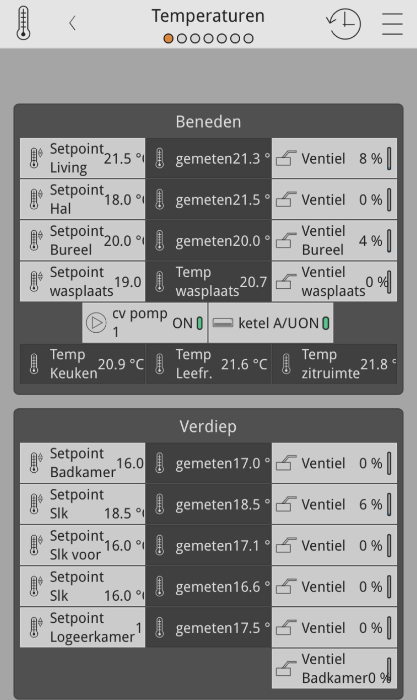

Cool, kun je wat meer details geven over welke ventielen je gebruikt? Volgens mij niet zo'n stelaandrijving toch, want je kunt ze openzetten met een bepaald percentage.
Thermometers in je lichtschakelaars... heb je van die Qubino of Fibaro modules waarop je een temperatuursensor aan kunt sluiten?

Nee het zijn geen servo motors, het zijn thermische ventielen van RBM zie foto.
Het domotica systeem is KNX de knoppen zijn het merk Zennio, zij hebben standaard sensoren in al hun lichtschakelaars zitten :)
De thermische motors per zone worden parallel geschakeld.
Collector beneden verdiep:
Afbeeldingslocatie: https://tweakers.net/i/Iz15l8P6tusGG5BTNDWpVqR4Kfs=/800x/filters:strip_icc()/f/image/d42X1ZEom6yvjoT0KvBOcAYL.jpg?f=fotoalbum_large

Ok, deze dus, vergelijkbaar met wat ik eerder linkte, een aan/uit ventiel dus. Maar wat gebeurt er dan als een ventiel bijv. 4% open is, zoals in je screenshot?
En om het helemaal te snappen: ik mis nog met welke hardware je dan de ventielen aanstuurt. Is dat dan gewoon 230V (of is het een 24V versie?) op je KNX systeem? (Wat dan vervolgens weer met OpenHAB o.i.d. wordt aangestuurd.)
  • CreBa
TimoDimo schreef op woensdag 11 maart 2020 @ 12:38:
Deze worden tijds gestuurd aangestuurd.
Ze openen pas bij 8% omdat dan de tijd van aansturing voldoende is. Het is onmogelijk om ze effectief te gaan sturen op percentage, de tijds marge van aansturing is te onregelmatig... dit wil dus zeggen dat ze functioneren als een aan/uit - open/toe ventiel.
Al had ik bij plaatsing wel gehoopt dat deze percentage gestuurd konden worden...
Wat wel is is dat er een PID regelaar achter zit die een logica volgt voor aansturing.
Bij 30% zal het ventiel dus veel langer open blijven vermits het langer duurt om terug onder de 8% te geraken, dit is dus al de gewenste temperatuur een stuk hoger ligt dan de werkelijke... wanneer deze de gevraagde temperatuur overstijgt zal hij ook agressief ingrijpen en meteen terug onder 8% duiken.. bij bv zonne inslag die de vloer opwarmt.
Voorbeeld bureau: vanaf 8% zou er dus pas effectief warmte door de vloer lopen.Afbeeldingslocatie: https://tweakers.net/i/_HNzO2doMD5pzcwVwVn6sYYNQRk=/800x/filters:strip_icc()/f/image/N8ZCfWVMKMWCvV5dS5e4hiI7.jpg?f=fotoalbum_large
