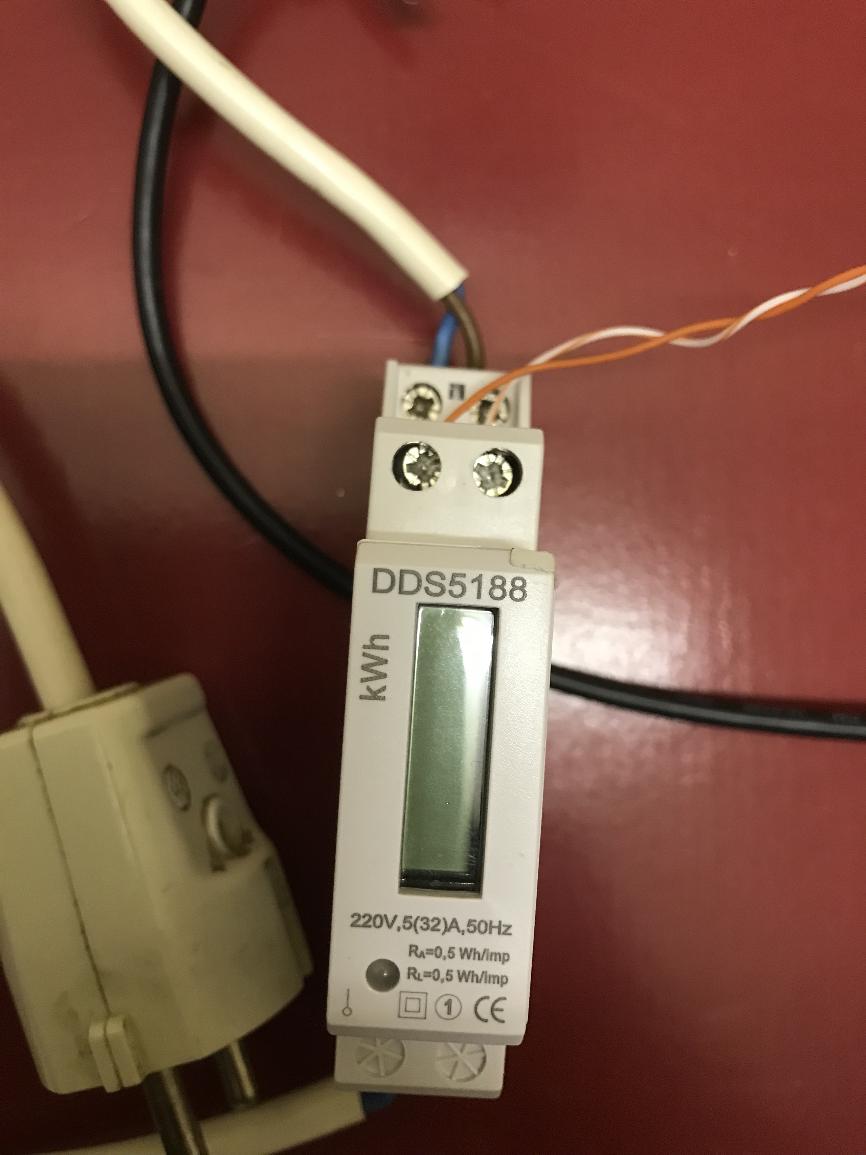

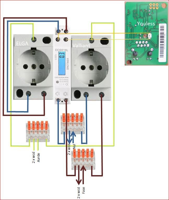

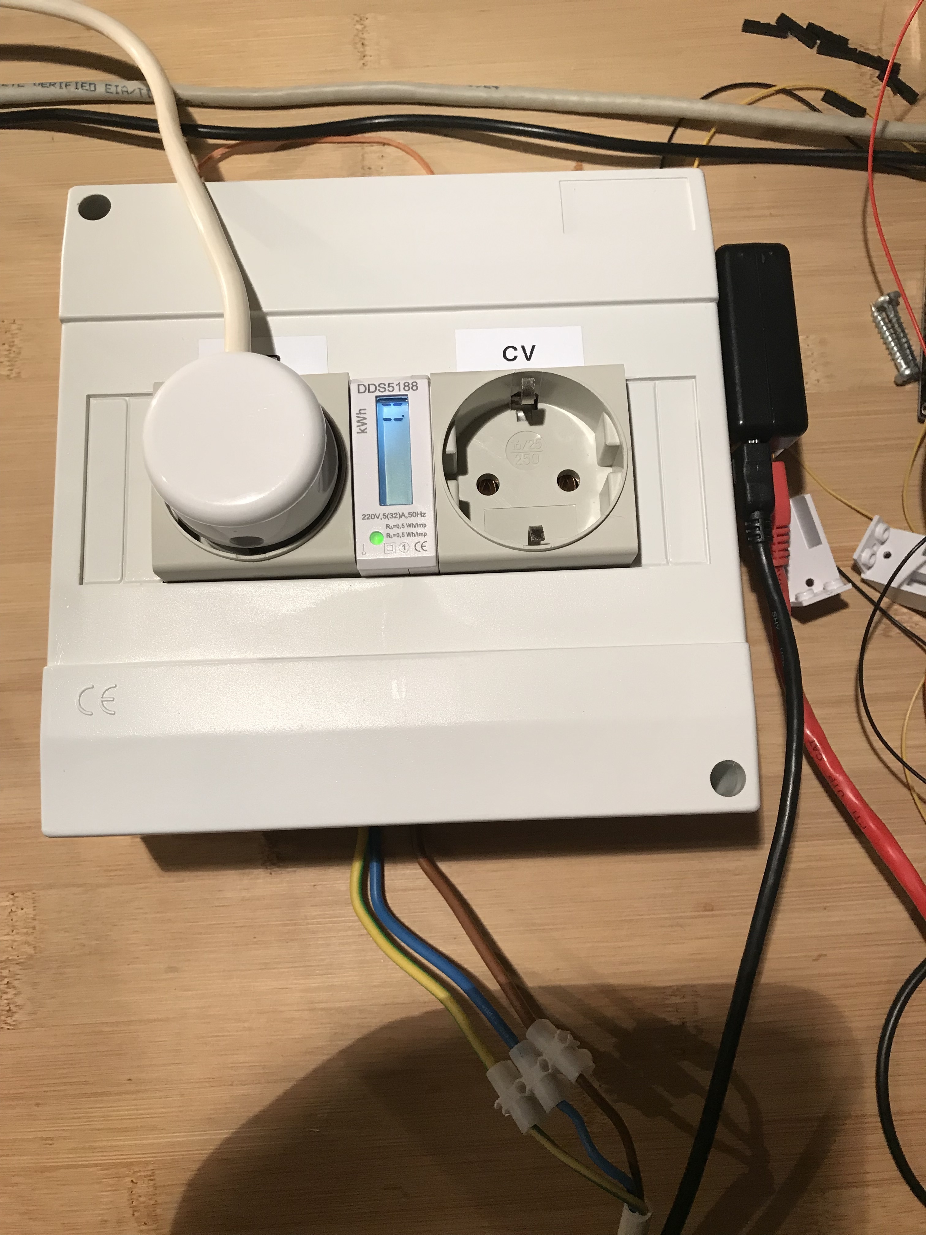

beumer schreef op vrijdag 6 maart 2020 @ 22:22:
Van die kWh meter setup zou ik wel wat meer willen zien, ik heb geen ruimte meer in mijn meterkast (10 gewone automaten en een kookgroep en de rij is vol :9 ) maar jij hebt het zo te zien opgelost met een los din rail kastje, zoiets zou ik ook prima kunnen maken. Kan je hier wat meer foto's van laten zien of apart even doorsturen?
Afbeeldingslocatie: https://tweakers.net/i/EnbUPmfdpLvKlvq-KDZyz8JoThU=/800x/filters:strip_icc()/f/image/ahgDI94GXIlZ9UbBrSbKqwgN.jpg?f=fotoalbum_large
De oranje draadjes gaan naar de Youless.
Afbeeldingslocatie: https://tweakers.net/i/Z5M-q4OANElcmVxESxtgaQLhioU=/f/image/5mVvZt3dNnyaFEyTygqT38iW.jpg
Dit is het bedradingsschema. Dus ELGA wordt gemeten, Valliant CV ketel niet (ja, typo in het plaatje heb ik gezien). Een set draden gaat uit de klemmen naar de dubbele wcd die je op de eerdere foto ziet naast het DIN rail kastje. Ik heb de originele wcd voor de CV er uit gehaald en de draden hierop aangesloten (draden waren gelukkig lang genoeg. Hangt bij mij dus boven naast de WP en niet in de meterkast. Zou ook geen zin hebben omdat op dezelfde groep onderweg van de meterkast naar de CV ruimte nog een aantal lichtpunten en een WCD in de keuken is aangesloten. Die zou je dan ook allemaal mee meten.
Afbeeldingslocatie: https://tweakers.net/i/tyCEFOPsbaEHkUoAcDciyfwZ1IY=/800x/filters:strip_icc()/f/image/45eLGcbdi2sY9xcZLISDRUh2.jpg?f=fotoalbum_largeTestbank opstelling met een gloeilamp er aan ipv de ELGA. Voor de draadjes van de Youless heb ik een klein gaatje geboord in het DIN rail kastje. De draadjes (oranje) zijn uit een CAT 5 kabel en rechtstreeks over het oogje van de Youless gesoldeerd zoals hier naar voorbeeld van @AUijtdehaag . Met de nieuwere Youless hoeft je niet eens te solderen. Die heeft al een aansluiting voor S0.
[ Voor 4% gewijzigd door Copitano op 07-03-2020 17:29 ]
Elga | Valliant eco TEC plus VHR 30-34/5-5L | Kamstrup 602 |Nodo OTGW | Raspberry Pi 3B+/4B+|RFXcom rfxtrx433xl | UniFi netwerk | PVoutput 8.625 kWp

Mooi als dat gescheiden voedingen zijn kun je die natuurlijk afzonderlijk meten. Bij de ELGA heb je zo'n element echter niet.

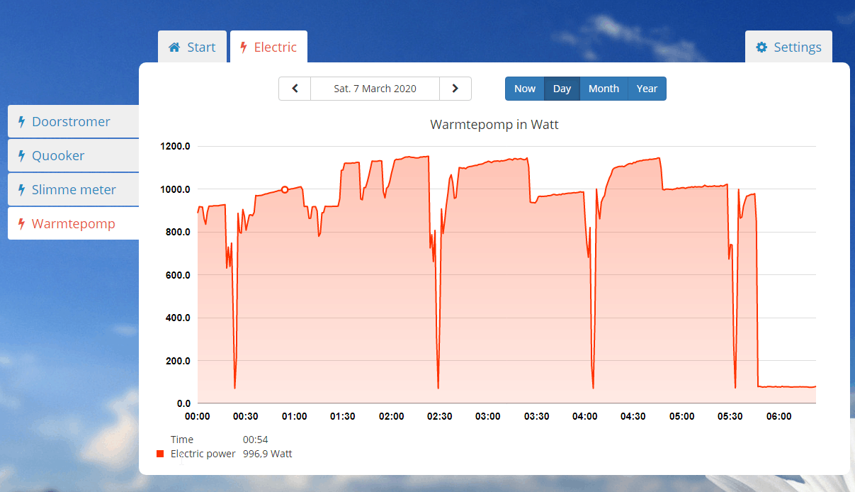

IK heb de dinkWh meter alleen op de WP zitten. Het verbruik van de backupheater bereken ik in Domoticz. IK heb een 5 kW panasonic en sind een paar weken Heishamoon. Die leest met een ESP heel veel data uit de Pana. Lees alles in en de backupheater is een virtuele schakelaar. Met Domoticz kan ik zien wanneer hij aan gaat en weer uit gaat. Aantal seconden X 3000 /3600 geeft verbruik in wattuur. Omdat ik de flow ook heb en 2 DS18B20 sensoren heb waar mijn CV binnenkomt kan ik (redelijk nauwkeurig ) het opgewekte vermogen berekenen. Zet het iedere minuut om in wH en deel het tot dan toe opgewekte door het tot dan toe opgenomen verbruik en krijg dan een COP die in de loop van de dag nauwkeuriger wordt en aan het eind van de dag heb i de dag COP. Nu nog zonder backupheater waardes maar die aanpassing ga ik een dezer dagen nog doorvoeren. Week , maand en jaar COP ga ik nog uitzoeken.
Afbeeldingslocatie: https://tweakers.net/i/iwZXKtaTtx1ZvrOZeqpvPKo63Mw=/100x75/f/image/vTrDgCBmZIv2qgiBzEfhSxx0.png?f=fotoalbum_small
Het geeft dit soort grafieken. Daling in het begin door defrosts en aan het eind omdat de buiten temp weer daalde.

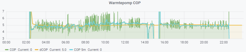

overwinteraar schreef op zaterdag 7 maart 2020 @ 08:45:
Mooi(e) plaatje/meting/resultaat/toelichting. d:)b Je schrijft daarin ook dat je een correctie voor defrosts toepast door de defrost kWh's af te trekken van je geproduceerde warmte (in kWh).
Wellicht interpreteer ik dit stukje niet goed, maar gezien de gedeelde behoefte om appels met appels te vergelijken o.m. in het door @Tomexergie geproduceerde overzicht, een paar vragen:
Hoe doe je dit?
Meet je defrost verbruik (zo ja, hoe?) of bepaal je dit handmatig door pieken te filteren? En haal je de defrost kWh's ook van kWh stroomverbruik af voor je COP berekent?
Fictief voorbeeld: 1.000 kWh verbruik warmtepomp incl 500 kWh aan defrosts. Geproduceerde warmte 3.000 kWh. Kom je dan op COP van 2,5 ((3.000-500)/1.000) of COP van 5 ((3.000-500)/(1.000-500))?
Waarom doe je dit?
De defrosts horen toch bij de installatie, die zijn toch nodig om de kWh's aan warmte te produceren? Net als een ketel ook stroom verbruikt voor de pomp, om de geproduceerde warmte in de woning te krijgen.
In bovenstaand fictief voorbeeld kom ik bijv op een COP van 3 (3.000/1.000), dus alle opgewekte warmte delen door alle daarvoor benodigde energie, met zowel in teller als noemer defrost kWh's.
Over defrosts is ook al veel gecommuniceerd. Het elektriciteitsverbruik is laag, het onttrekken van warmte aan de woning is beperkt tot enkele procenten. Het effect op de COP is dus bepekt en zeker geen 500kWh(e). Met de kamstrup kun je de kWh(th) aflezen via koelenergie.

  • Tomexergie
  • Registratie: Maart 2014
  • Laatst online: 03-10 11:16
Mooie grafiek. Daar TNO nog een puntje aan zuigen.
De polynoom buigt af naar beneden bij hoge TB omdat de constante verliezen in het systeem gaan domineren. Er wordt immers weinig warmte afgenomen.

  • overwinteraar
  • Registratie: Januari 2019
  • Laatst online: 11-08 23:05
Tomexergie schreef op zaterdag 7 maart 2020 @ 17:21:
Tnx!
En die 500kWh was alleen om makkelijk te rekenen, fictief voorbeeld hè... ;)

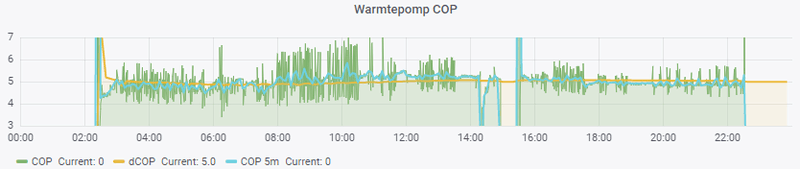

Copitano schreef op zaterdag 7 maart 2020 @ 12:44:
Eigenlijk beiden. De gegevens van de Kamstrup en de DIN rail meter gaan via Domoticz, Influx naar Grafana. In Domoticz bereken ik met een dzVents scriptje de actuele COP. Voor de DCOP neem ik totaal geporduceerde warmte en verbruikte elektra over in een Excelbestand. Daar heb ik van de afgelopen 10 jaar verbruiksgegeven van energie op dagbasis in zitten. daar staat sinds december 2018 nu ook Warmteproductie en Elektraverbruik van de WP naast. DCOP = Dheat/Del.
return {
    active = true,
    on = {
      devices = {
         'Power',
         --'Elektra WP',
    execute = function(domoticz, device)
            local Heat      =domoticz.devices("Power")._state
            local Elektra   =domoticz.devices("Elektra WP").powerYield
            local Live_COP  =domoticz.utils.round((Heat/Elektra),2)
        -- Update dummysensors
        domoticz.openURL('http://192.168.2.9:8080/json.htm?type=command&param=udevice&idx='..domoticz.devices('Live COP').idx..'&nvalue=0&svalue='..Live_COP)
    end
Deze berekent de actuele COP. Wil ook nog eens een script maken die dat doet voor dag, week, maand, jaar. Maar ben daar nog niet handig genoeg in :+
Ok top, ja ik doe dat ook zo maar dan via een simpel LUA scriptje..
Per dag wil ik nog een keer maken, had gehoopt dat jij die had :+

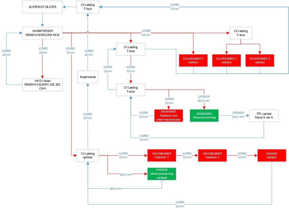

  • TweakersOnly
  • Laatst online: 23:57
TweakersOnly schreef op vrijdag 6 maart 2020 @ 08:12:
Flowverlies ga ik ook nog laten bekijken. Maar gezien de reacties hier moet ik beide paden gaan bewandelen, 12 liter per minuut is al niet al te veel. Dus én nieuwe 25mm uponor leidingen naar vloerverwarming leggen ipv 16mm bestaande leidingen én flowverlies verder bekijken en oplossen.
Gisteren alsnog kruipruimte geïnspecteerd. Er gaat 22mm leiding kruipruimte in. Bypass is gevonden. 😊
Vanuit kruipruimte gaat een leiding naar twee radiatoren aan voorkant woning. Deze radiatoren zijn in een lus verbonden met de radiator in garage en van daaruit weer terug naar startpunt in kruipruimte.
Daarnaast de 16mm flexibele leiding naar vloerwarming verdeler.
Er gaat dus 12 liter per minuut de vloer in, waarvan 7 liter naar de vloerverwarming en rest in de lus.
Plan is nu als volgt:
- 16mm leiding naar vloerverwarming vervangen door 25mm uponor leiding
- lus radiatoren aanpassen in drie aparte lussen.
Nog andere dingen waar ik rekening moet houden? Loop ik met verzwaring leidingen niet tegen andere problemen aan? Niet dan de 22mm leiding dan zolder dan ineens te weinig blijkt te zijn ofzo...
  • Rol-Co
  • Laatst online: 03-09 23:40
Rol-Co
3,8kWpZ 4,98kWpO-Z-W 2,86kWpN
TweakersOnly schreef op zondag 8 maart 2020 @ 16:49:
Wat bedoel je met daarnaast ?
I'm lost....
Als er 22 naar beneden komt heeft het niet veel zin om er 25 van te maken voor dat laatste stuk, 22 is dan prima, of je moet alles 25 maken.
Liefst rechtstreeks vanaf je wp naar de vvw verdeler
Ja aan een verdelertje die weer op de aanvoerleidingen zit.
https://www.cvtotaal.nl/r...6-6-groeps-m22-29306.html
Nee, kan wel.

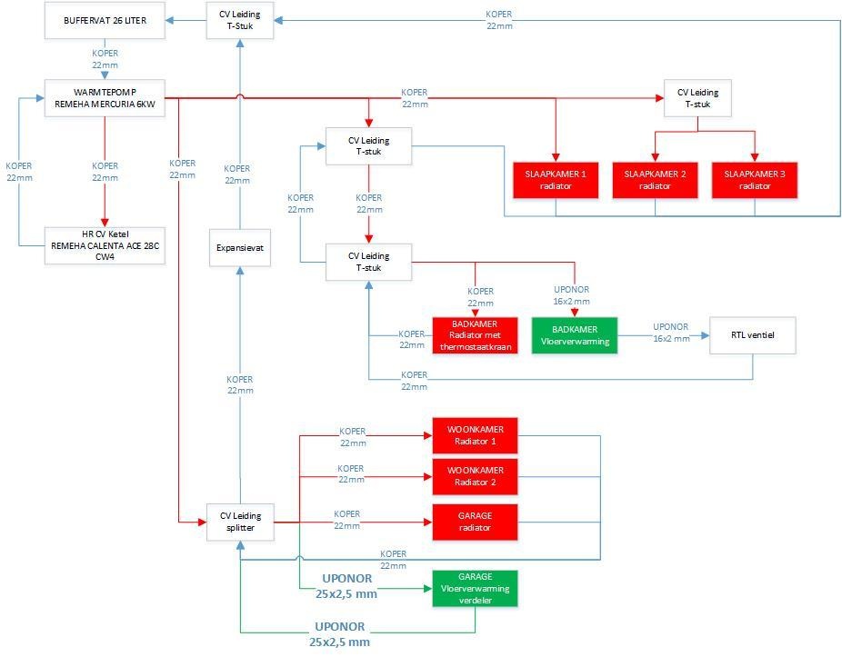

  • Remco45
  • Laatst online: 03-10 23:11
Tip:
Je hebt eerder een schema geplaatst.
Pas dat aan naar de feitelijke situatie en plaats het weer hier, met de leidingdiameters erbij.
Dan kunnen de diverse kenners je beter van advies dienen.
return {
    active = true,
    on = {
      devices = {
         'Power',
         --'Elektra WP',
    end
@Daannn1987
Voor het berekenen van de dCOP kun je eenvoudig de dagtotalen vanuit Domoticz halen met zo'n script:
(ID & IP aanpassen aan eigen situatie):
 // kWh from Kamstrup
 $json_string = file_get_contents("http://192.168.1.50:8080/json.htm?type=devices&rid=38");
 $parsed_json = json_decode($json_string, true);
 $parsed_json = $parsed_json['result'][0];

Zo ziet een dag er bij mij uit:
Afbeeldingslocatie: https://tweakers.net/i/YSTF1jWEDYZx16yuTEs_vN49R9Q=/800x/f/image/eHScdZG98sBgAHI1Z4ZAIiVd.png?f=fotoalbum_large
Let the first principles be with you.

koevlaas2 schreef op zondag 8 maart 2020 @ 20:15:
22 staal en kunststof 25 is dan prima, maar kunststof heb je dus niet in 22mm (dus kies je 25mm).
Ja precies.
  • Naalroc
  • Laatst online: 02-10 21:22
Jazeker wel: HEP2O
en dat is er ook in 15 en 28, gebruik je met, de WAVIN insteek koppelingen, maar ook met knelfittingen en een steunbuisje er in .
  • Daannn1987
  • Laatst online: 03-10 19:34
Chris_82 schreef op zondag 8 maart 2020 @ 21:11:
@Daannn1987
 $WP_kWh_H = $parsed_json['CounterToday'];
Dit doe je in een LUA (of php, of...) voor zowel kWh-E als kWh-H, delen en dan stuur je die naar een dummy dCOP variabele in Domoticz. Als je er een script_device_*.lua maakt dan wordt het bijgewerkt als bijvoorbeeld de Kamstrup kWh waarde veranderd.
Totals by period - is ook mogelijk, zelf niet in gebruik:
/json.htm?type=graph&sensor=counter&idx=IDX&range=day
/json.htm?type=graph&sensor=counter&idx=IDX&range=month
/json.htm?type=graph&sensor=counter&idx=IDX&range=year
Kijk daar kan ik denk ik wel wat mee, deze functie in domoticz was mij nog niet bekend :)
Current COP deed ik al via LUA maar Dag / Month COP had ik nog niet.
Stuur gewoon nu nog alle data naar influx en de dagtotalen kan ik gewoon in grafana er wel weer uitpulken;
SELECT (max("value") - first("value")) / 1000 AS "verbruik" FROM "device_ElgaTotall" WHERE $timeFilter GROUP BY time(24h) fill(null)
Joins werken alleen niet met influxdb / grafana dus kan geen berekeningen tussen meerdere tabellen uitvoeren.
Ik denk dat ik hiermee wel wat in Domoticz in elkaar kan porellen.
Thanks!! _/-\o_

Naalroc schreef op zondag 8 maart 2020 @ 21:36:
Jazeker wel: HEP2O
Dan zou IK 25mm erin stoppen.

  • Laatst online: 25-09 21:44
Copitano schreef op zaterdag 7 maart 2020 @ 15:29:
[Afbeelding]Testbank opstelling met een gloeilamp er aan ipv de ELGA. Voor de draadjes van de Youless heb ik een klein gaatje geboord in het DIN rail kastje. De draadjes (oranje) zijn uit een CAT 5 kabel en rechtstreeks over het oogje van de Youless gesoldeerd zoals hier naar voorbeeld van @AUijtdehaag . Met de nieuwere Youless hoeft je niet eens te solderen. Die heeft al een aansluiting voor S0.
Kijk dat krijg ik wel werkend, enige nadeel is dat mijn Pi met home assistant in de meterkast hangt en de installatie een verdieping hoger staat, met een paar weken kan ik daar wel een datakabel tussen hangen maar dat is voor nu dus nog even improviseren. Kan de youless ook twee meters tegelijk aan? want dan kan ik met 1 kastje mijn warmtepomp en warmtepompboiler meten.

  • TweakersOnly
Remco45 schreef op zondag 8 maart 2020 @ 20:21:
Tip:
Da's inderdaad een goeie.
Huidig schema is als volgt:
schema_huidig
Als alle radiatoren en Vloerverwarming badkamer dicht staan, heeft warmtepomp een debiet van 12 liter per minuut.
Vloerverwarming verdeler heeft een debiet van 7 liter per minuut.
Vanuit kruipruimte zijn de drie radiatoren op begane grond in serie aan elkaar gekoppeld in een lus. Normaliter staan alle radiatoren dicht. De lus is dus blijkbaar de bypass waar resterend debiet naar toe gaat (5 liter per minuut).
Plan is om alle radiatoren op begane grond parallel aan te sluiten op splitter kruipruimte, zodat er geen bypass meer is vanuit de kruipruimte als de radiatoren dicht staan. Daarnaast worden er vanuit kruipruimte nieuwe uponor 25x2,5mm flexibele leidingen naar Vloerverwarming verdeler gelegd (met isolatie uiteraard) en worden de bestaande 16x2mm leidingen naar Vloerverwarming verdeler afgedopt.
Schematisch wordt de nieuwe situatie dan als volgt:
schema_nieuw
Heb ik nu alles meegenomen of mis ik nog punten? Ideeen, tips?
