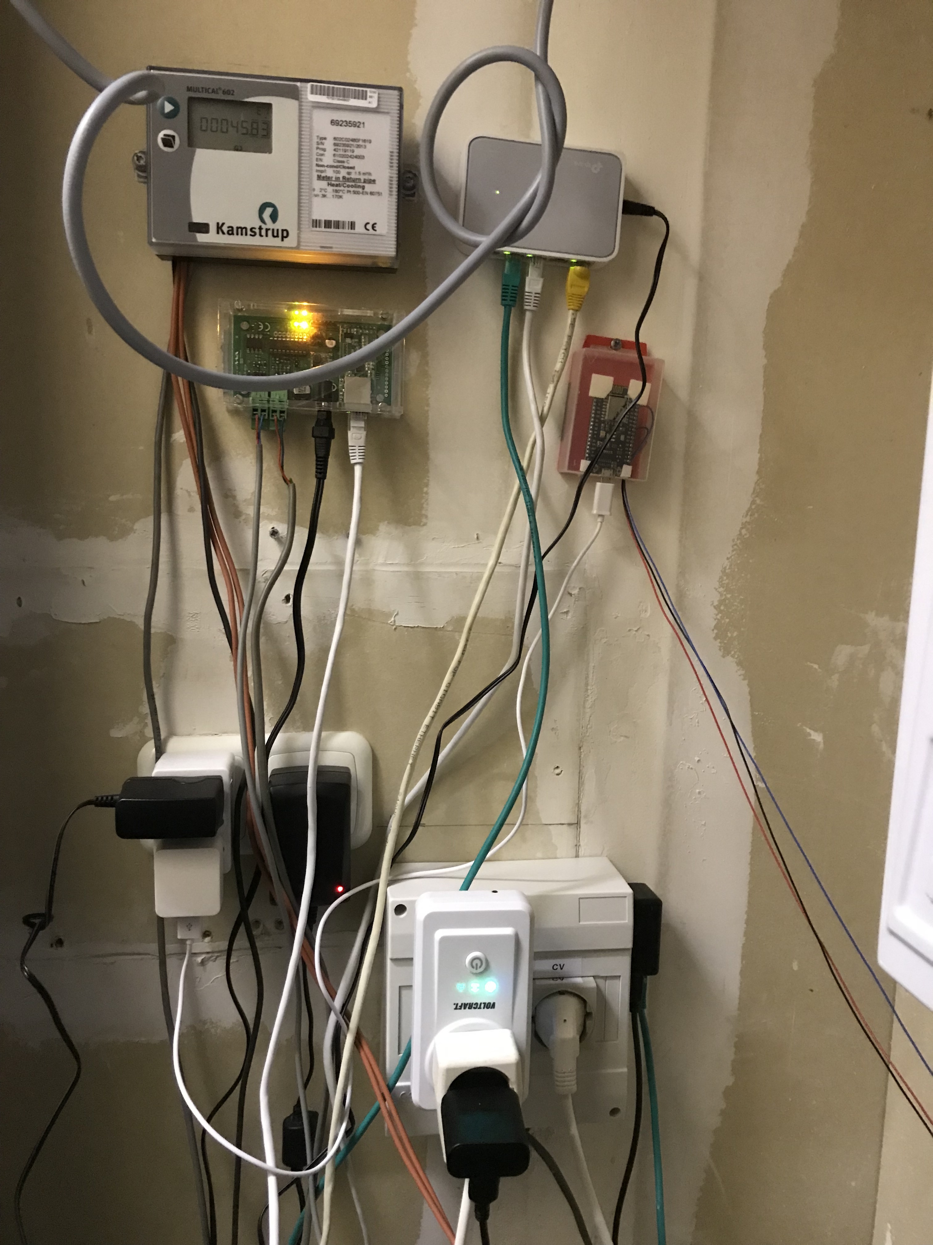

Ik lees een aantal parameters uit via de ELGA Servicekabel (Modbus) -> RpI -> Nodered Modbus -> Influx
Bijvoorbeeld buitentemp en hertz..
De aanvoer / retour heb ik niet kunnen vinden, ik denk dat gecombineerde adressen zijn in Modbus die met een bepaalde formule de temperatuur maken (omdat het ook decimalen zijn).
Er is geen datasheet van de ELGA icm modbus dus heb naar mijn idee wel het maximale eruit gehaald :+
Ahhh, zo'n kabel heb ik ook. Die gebruik ik wel eens in combinatie met de servicetool. Eigenlijk nooit op gelet of ik daar ook het aantal Hz ergens kan aflezen. Heb je de USB zijde van de kabel gewoon in de Pi gestoken op een van de vier aansluitingen?
Ja niet zomaar natuurlijk.. Maar compressor frequentie is een onderdeel wat je kunt zien op de Servicetool
Je moet hem idd gewoon in een USB poort steken -> Node red installeren + Modbus plugin en juiste poort / baudrate pakken en vervolgens de adressen eruit pulken.
Als je hier zin in hebt kan ik de adressen wel geven die ik tot nu toe heb gevonden.. (van de 4500 adressen totaal :+ )

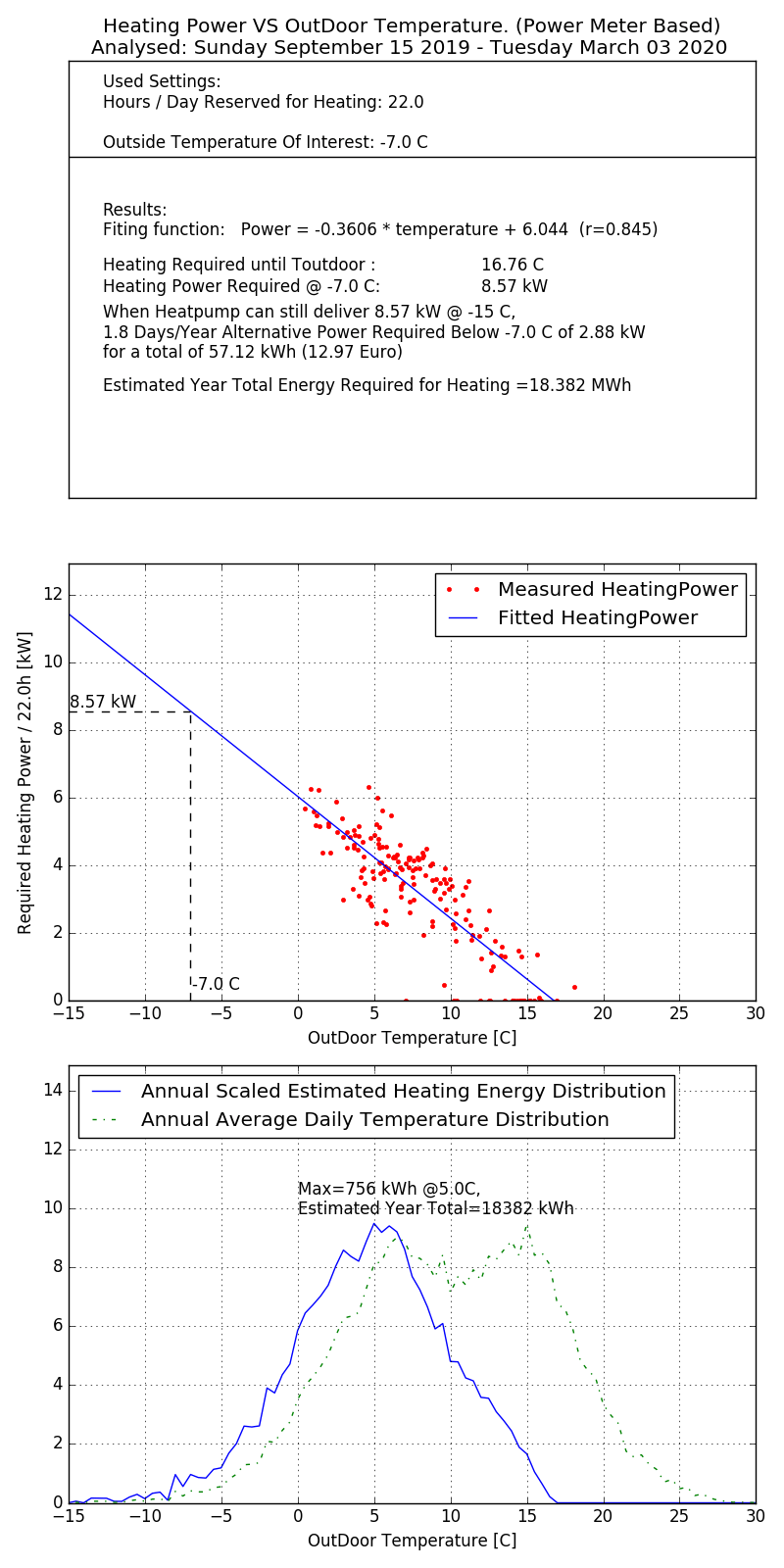

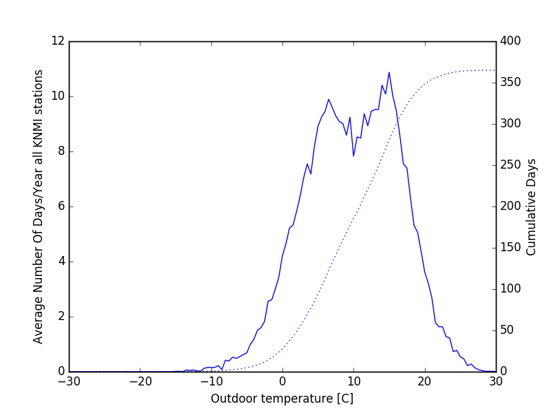

PentaClover schreef op woensdag 4 maart 2020 @ 20:19:
Hee een bekend plaatje :)
Ik had er ooit eentje gemaakt van het gemiddelde van alle KNMI weerstations van alle data van 1952-2019:
En dan zie je inderdaad dat het niet erg nuttig is om warmte pomp vermogen af te stemmen op gemiddelde dag temperaturen van lager dan -7oC, mits je een elektrisch element of andere verwarming hebt voor de ~2 dagen per jaar dat het theoretisch onder de -7oC kan geraken.
Ware het niet dat er tussen 1952 en 2019 nog 6 elfstedentochten zijn gereden. In de periode 2000 t/m 2015 is er geen elfstedentocht meer geweest :P En tja wat de toekomst gaat doen is gokken.

Dre schreef op woensdag 4 maart 2020 @ 21:27:
Klopt, daarna heb ik de data van dat plaatje geschaald naar de gemiddelde temperatuur inhoud van de afgelopen 5 jaar, om te gebruiken in een scriptje voor de voorspelling van "Gemiddeld" energie verbruik in een "gemiddeld" jaar op basis van ge-fitte data van de met een Kamstrup gemeten warmte energie van mijn CV ketel op lage temperatuur (~35oC).
Helaas geen hele lage buiten temperaturen dit stook seizoen, maar op basis van de huidige data lijkt een 10 kW warmte pomp meer dan genoeg te zijn voor mij:

Graag. Kan er alleen nu niet meteen mee aan de slag. Ik heb mijn Pi verplaats van de CV ruimte naar de meterkast 3 verdiepingen lager. Dus mijn kabeltje is te kort :+ Tussen de CV ruimte en de meterkast loopt een CAT 5 kabel en een telefoonkabel die niet meer gebruikt wordt. Die laatste gebruik ik voor de Kamstrup. Aan de CAT 5 zit een 5 poort switch in de CV ruimte waar o.a. weer de OTGW en een Youless aan hangt. Ik overweeg om een tweede Pi aan te schaffen voor in de CV ruimte. Dan is het kabeltje wel lang genoeg :P
Elga | Valliant eco TEC plus VHR 30-34/5-5L | Kamstrup 602 |Nodo OTGW | Raspberry Pi 3B+/4B+|RFXcom rfxtrx433xl | UniFi netwerk | PVoutput 8.625 kWp

Copitano schreef op woensdag 4 maart 2020 @ 21:46:
Had zelf nog een Pi2b liggen die hangt nu aan de kamstrup + elga.. Mag hij mooi doen op z'n oude dag :+

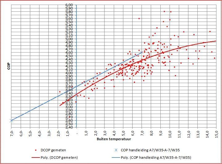

  • Tomexergie
  • Registratie: Maart 2014
  • Laatst online: 03-10 11:16
Monitoring februari 2020.
Controleer de invoer s.v.p. Correcties worden in de monitoring van maart verwerkt.
De moeite waard om onder en boven de trend te bespreken.
Over drie dagen staat de originele Excel file op:
http://ateliervanwolde.nl/downloaden-wp/
Afbeeldingslocatie: https://live.staticflickr.com/65535/49623322878_2399b5522d_z.jpg
Afbeeldingslocatie: https://live.staticflickr.com/65535/49623840151_dc469470aa_z.jpg
Afbeeldingslocatie: https://live.staticflickr.com/65535/49623840186_e177f0af2d_z.jpg

Mooi overzicht, alleen ik snap een paar dingen niet helemaal.
Wat is SCOP?
Mse, zijn dat al die Kamstrups? Ik verneem hier dat de ingebouwde warmtemeter er vaak ver naast zit; zo ver zelfs dat het onbruikbaar wordt. Kun je geen overzicht maken met alleen de geijkte meters?
Ik zie dat je geen onderscheid maakt tussen elektriciteit-Kwh-meters, terwijl dat ook op verschillende manieren gemeten wordt neem ik aan, vooral bij mensen met een Kamstrup (oké, minder grote verschillen misschien in nauwkeurigheid dan bij de warmte-Kwh). Moet je daar ook niet iets mee?

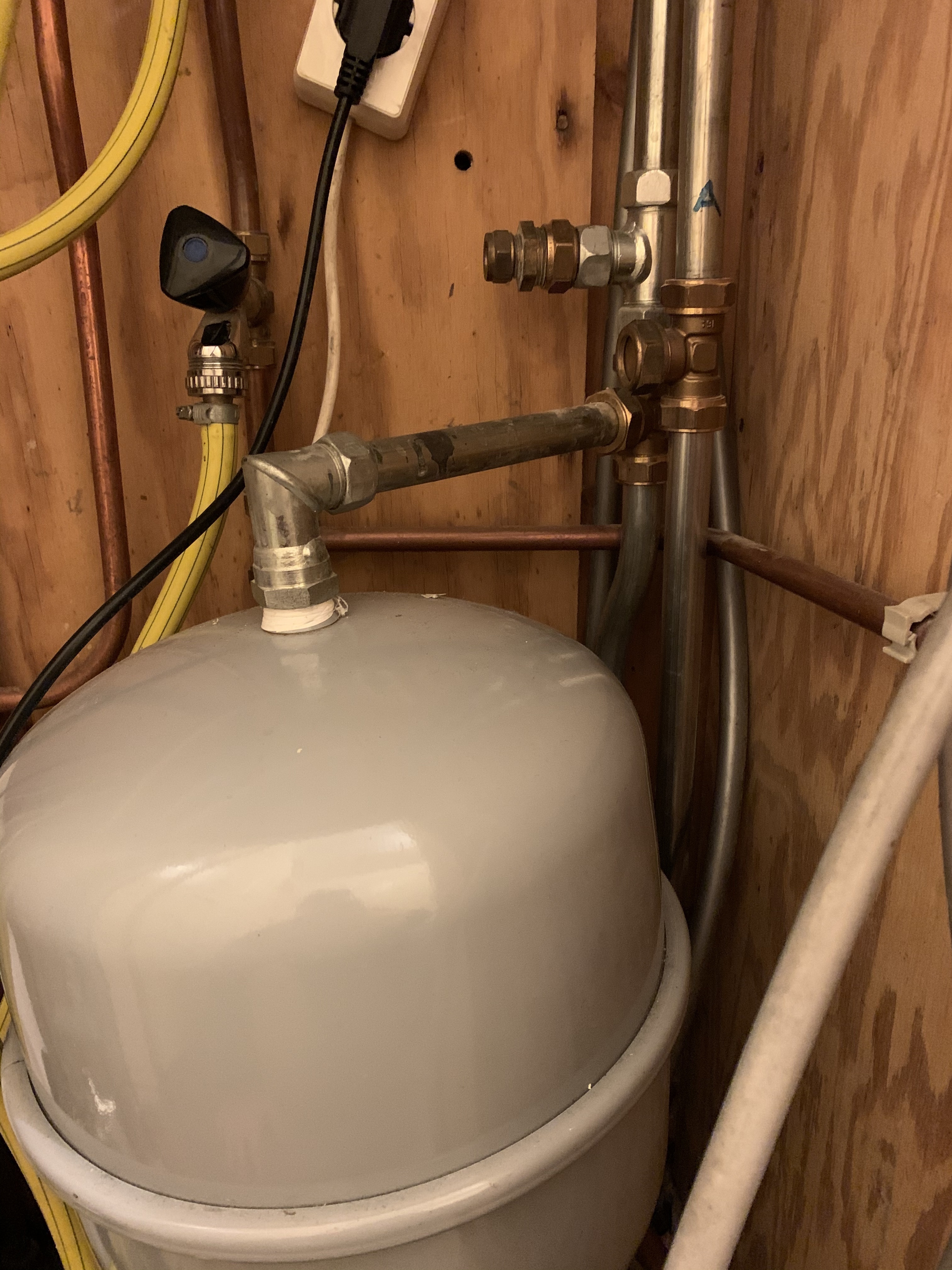

Flowverlies ga ik ook nog laten bekijken. Maar gezien de reacties hier moet ik beide paden gaan bewandelen, 12 liter per minuut is al niet al te veel. Dus én nieuwe 25mm uponor leidingen naar vloerverwarming leggen ipv 16mm bestaande leidingen én flowverlies verder bekijken en oplossen.
Hierbij trouwens foto van aanvoer- en retourleiding warmtepomp in cv hok eerste etage:
Aanvoer retourleiding
Warmtepomp staat op zolder en de leidingen op zolder worden met T-Stukken gesplitst. Één leiding gaat via cv hok naar kruipruimte

Als je in het databook kijkt van Mitsubishi. Dan bij de performance data van de buiten unit bijvoorbeeld van de sw75yaa kijken, staan er bij de ambient temp -15 & -20 een "-" bij de 25 graden capacity en COP. Kan de machine geen 25 graden maken bij die temperaturen? Ik volg dat ff niet.. Lijkt me toch stug? Iemand hier een verklaring voor?
Er is overigens eindelijk een SW75YAA icm ERSD-VM2C onderweg!
Nadat er een WVB is gemaakt lijkt dit de beste optie te zijn :)
Warmteverlies bij -10 is 7927 Watt waarvan 4502 door transmissie en 3426 door ventilatie.

Leg de uitkomst van die WVB eens naast je werkelijke verbruik en relateer dat aan de buitenT over diezelfde periode. Als het bijv. de ISSO wvb betreft, houdt deze nl. geen rekening met interne en externe warmtewinsten, met afwijkingen van 40% of meer tot gevolg blijken geen uitzondering te zijn.
  • ThaDude
  • Laatst online: 21:15
ThaDude
Hang Loose
Verwijderd schreef op vrijdag 6 maart 2020 @ 10:32:
Het is inderdaad de ISSO waarde (Totaal transmissieverlies (ISSO 51)) 40% de goede kant op hoop ik dus minder vermogen noodzakelijk?
Verbruik is lastig denk ik omdat we al een hybride oplossing hebben. Afgelopen jaar (juni 2018 - juni 2019) hebben we 625 kuub gas verbruikt.
Dit is al uitgebreid in het forum aan de orde geweest.
SCOP = seizoen COP (Dus over een heel jaar, dat wordt opgebouwd t/m 12 maanden)
Mse = een gecertificeerde warmtemeter b.v. Kampstrup 302 enz. De nauwkeurigheid hangt mede af van de plaatsing.
Kwh elektrisch. De goedkope stopcontact meters zijn zelfs erg nauwkeurig <2%. Ook hier hangt het af van de plaatsing. De bedoeling is om alle hulpenergie (pomps enz) ook mee te nemen. Dat gebeurt niet in alle gevallen. Onze tabel met COP's moet je zien als indicatief, nauwkeurig lukt toch niet want onze woningen zijn geen laboratorium. De tabel geeft toch wel een aardig inzicht op de performance van jouw installatie t.o.v. anderen. Maar ook interessant voor forumdiscussies en bij slechte COP zou je de installateur er op aan kunnen spreken.

Maar mijn belangrijkste punt is dat er mensen zijn die met COP's aankomen van 8 of hoger (een tijdje terug was er zo iemand). Daarom is het misschien interessant om ook zo'n grafiekje te maken met alle geijkte meters. Misschien dat het dan wat minder onzekerheid met zich meebrengt. Maar goed, fijn dat je de spreadsheet ter beschikking stelt, kan ik het zelf doen. ;)
Overigens lijkt me het meenemen van extra pompen niet wenselijk. Als je die nodig hebt, dan ligt dat eerder aan je verarmingssysteem, niet aan de WP.

@ThaDude Wie zou willen weten wat de COP is van 25c water @ - 20 buiten?
Bij die buitentemperatuur heb je nagenoeg niks aan 25c.
Je draait dan op ongeveer 40c water.
@Remco45 ik kan je niet helemaal volgen.
Maar bij ieder gewenst vermogen, hoort een vaste hoeveelheid koudemiddel. De warmte inhoud van het koudemiddel is een vast gegeven.
Alleen is bij extreem koud weer de lage druk extreem laag en dus erg ijl. Er zit haast geen inhoud koudemiddel in 2 bar lage druk.
Daarom worden er bij lage buitenT extra hoge frequenties vrijgegeven voor de compressor. Een hoger toerental, geeft een gelijk transport aan koudemiddel bij lage druk, als bij een hogere druk en een lager toerental.
Hogere toeren en lager volume koudemiddel, geeft minder koeling, daarom is de injectie in de kop aanwezig.

  • Grolsch
  • Laatst online: 03-10 10:07
TimoDimo schreef op vrijdag 6 maart 2020 @ 14:36:
We kunnen aan de sheet van @Tomexergie geen objectieve waarheden halen, daarvoor zijn de metingen gewoon te onnauwkeurig, en de installaties te verschillend.
We hebben in hoofdlijnen een 2-tal warmtemeters, namelijk de MSE (de zgn gekalibreerde meters met certificaat) en de MHP (de niet gekalibreerde meters).
Maar zelfs de MSE meters zeggen mij helemaal niets, want om betrouwbare objectieve metingen te verrichten moet de meter geïnstalleerd zijn door een deskundige, en gekalibreerde meters moeten om metingen objectief te kunnen beoordelen elk jaar opnieuw gekalibreerd worden, en allemaal op een zelfde manier toegepast worden.
In onze excellijst is bovenstaande niet van toepassing, er is geen sprake van objectief vastgestelde deskundige installatie en jaarlijkse kalibratie. Ook de scope van de meting is niet gelijk, de 1 meet wel zijn pompen en standby verlies en de ander niet.
Ik kan Jan de bouwvakker wel achter een gekalibreerde 3D meetmachine zetten, maar dat wil echt niet zeggen dat hij goed kan meten.
Net zoals dat ze mij bij een 6-sterren-michelin-restaurant-kookapparaat kunnen zetten, dat wil nog niet zeggen dat ik een gebakken ei kan bakken.
Dat de lijst nuttig is en een bepaalde trend signaleert is wel vastgesteld. We kunnen zien dat als de Ta hoger wordt, de COP slechter wordt.
Zoals bij dit soort "onnauwkeurige" data zou je eigenlijk de extremen eruit moeten halen (de hoogste 4 waarden en de laagste 4 waarden)deze metingen zijn naar alle waarschijnlijkheid onjuist) en dan zie je dat de trend in de lijn zit.
Elk meetmiddel zal een afwijking hebben, en als je installaties feitelijk en objectief zou willen vergelijken dan zul je een uniform meetprotocol moeten toepassen.
En inderdaad ik zie soms ook grafieken waar een COP van ruim 8 wordt gehaald. Ieder weldenkend mens weet dat dit niet kan, en dus de meting feitelijk niet kan kloppen.

Afbeeldingslocatie: https://tweakers.net/i/LlZYapdBuhTJ8CtR7SlJD9eYWI4=/f/image/widcB1V5qUTEP6ox3GWyATwg.jpg
Dit is een (ruim) jaar gemeten DCOP (ELGA) bij verschillende buitentemperaturen. De spreiding is groot. Er zijn dan ook nog andere factoren die een rol spelen, zoals windsnelheid en windrichting op de fan, luchtvochtigheid en opstelling van de buiten unit. De blauwe lijn is de opgave van de COP door de leverancier in de handleiding (helaas maar twee punten). Op sommige dagen is de DCOP beter dan de opgave, maar meestal net iets minder. Het meest betrouwbare resultaat krijg je inderdaad door over een heel jaar de COP te berekenen uit de geproduceerde thermische kWh's te delen door de kWh's stroom die je er in gestopt hebt. Thermisch meet ik met een Kamstrup 602 die de productie meet en apart de energie die verloren gaat door defrosts. Die laatste trek ik af van de eerste voordat ik de COP bereken. Elektraverbruik meet ik met een DIN rail meter met een Youless op de S0 aansluiting. Afbeeldingslocatie: https://tweakers.net/i/wnZNFBtC_nhwnGLt7stfnfTKLps=/800x/filters:strip_icc()/f/image/B0jjCNG3BmaRW2BndzVQbBjZ.jpg?f=fotoalbum_largeDit is de meetopstelling. De DIN rail meter kun je net niet zien. Die zit achter de Voltcraft Powerline energiemeter die er ter controle nog tijdelijk (nou ja inmiddels een jaar ;) )tijdelijk tussen zit.

Grolsch schreef op vrijdag 6 maart 2020 @ 21:15:
Je zou kunnen stellen dat mensen met een hoge SCOP schijnbaar een slecht geïsoleerd huis hebben omdat ze blijkbaar verwarmen bij een hoge T buiten ;)
Maar alle gekheid op een stokje, een hoge COP kan natuurlijk nooit het doel zijn, de kWh's moeten we afrekenen, en we krijgen geen korting vanwege hoge COP getallen.
Dat waar natuurlijk, maar met een hoge COP wel meer warmte voor je eurotjes.

  • Noord27
  • Laatst online: 15:32
Copitano schreef op vrijdag 6 maart 2020 @ 21:17:
Achja.. leggen we wel 2 paneeltjes extra op je dak. >:)
Enexis Netbeheer Engineer | 19,5kW Victron + 48kWh LFP | Bambu P2S

  • Daannn1987
  • Laatst online: 03-10 19:34
Copitano schreef op vrijdag 6 maart 2020 @ 21:15:
Dit is een (ruim) jaar gemeten DCOP (ELGA) bij verschillende buitentemperaturen. De spreiding is groot. Er zijn dan ook nog andere factoren die een rol spelen, zoals windsnelheid en windrichting op de fan, luchtvochtigheid en opstelling van de buiten unit. De blauwe lijn is de opgave van de COP door de leverancier in de handleiding (helaas maar twee punten). Op sommige dagen is de DCOP beter dan de opgave, maar meestal net iets minder. Het meest betrouwbare resultaat krijg je inderdaad door over een heel jaar de COP te berekenen uit de geproduceerde thermische kWh's te delen door de kWh's stroom die je er in gestopt hebt. Thermisch meet ik met een Kamstrup 602 die de productie meet en apart de energie die verloren gaat door defrosts. Die laatste trek ik af van de eerste voordat ik de COP bereken. Elektraverbruik meet ik met een DIN rail meter met een Youless op de S0 aansluiting. [Afbeelding]Dit is de meetopstelling. De DIN rail meter kun je net niet zien. Die zit achter de Voltcraft Powerline energiemeter die er ter controle nog tijdelijk (nou ja inmiddels een jaar ;) )tijdelijk tussen zit.
Nice! Hoe bereken jij eigenlijk de dag cop ?
Geautomatiseerd of doe je dat handmatig?
21xDMEGC 440wp (9240) ||| Pana 9j

  • Laatst online: 25-09 21:44
Van die kWh meter setup zou ik wel wat meer willen zien, ik heb geen ruimte meer in mijn meterkast (10 gewone automaten en een kookgroep en de rij is vol :9 ) maar jij hebt het zo te zien opgelost met een los din rail kastje, zoiets zou ik ook prima kunnen maken. Kan je hier wat meer foto's van laten zien of apart even doorsturen?
Mooi(e) plaatje/meting/resultaat/toelichting. d:)b Je schrijft daarin ook dat je een correctie voor defrosts toepast door de defrost kWh's af te trekken van je geproduceerde warmte (in kWh).
Wellicht interpreteer ik dit stukje niet goed, maar gezien de gedeelde behoefte om appels met appels te vergelijken o.m. in het door @Tomexergie geproduceerde overzicht, een paar vragen:
Hoe doe je dit?

Tomexergie schreef op zaterdag 7 maart 2020 @ 05:05:
Als c.a. 30 WP's van ons forum een SCOP van 4,2 meten denk ik dat je kunt stellen dat de lucht/water warmtepomp gemiddeld 1 op 4 haalt. Daar heb ik wel vertrouwen in. Bij grote afwijkingen naar boven (COP=8) zou kritisch gekeken moeten worden naar de meting maar bij grote afwijking naar beneden(COP=3-3,5) het functioneren van de WP zelf. Je loopt dan het risico, als de meting goed is, je jaren lang teveel elektriciteit betaalt.
Onderzoek naar het funtioneren de WP, CV installatie en meting lijkt mij dan zeer aanbevelenswaardig.
Sorry maar een cop 3 is alleen mogelijk met verkeerd geïnstalleerde of lekke split unit, (daarom kies ik mono want gaat te vaak fout )of het ontstaat door teveel bij schakelen element. En voor beide heb je geen meter nodig, dat zie je zo ook wel.
En al zou het wel zoveel schelen dan ga ik voor die paar honderd kWh echt niet moeilijk doen en allerlei aanpassingen doen.
Gebruik nu 2500 kWh / 10000 thermisch, dat word dan met cop 3 een 3300 kWh verbruik, en dat is vanwege de PV een 75 euro per jaar.
Dus mijn conclusie, zonder rare sprongen of gaten in je opgenomen vermogen is het prima en is extra meten zinloos. En iedereen weet hoe lager de ta des te minder energie verbruik dus ook daar heb je geen meter voor nodig.
Je hebt bewezen dat cop 4 heel realistisch is, bedankt daarvoor, we weten nu dat de folders kloppen.
1 PVoutput . Dongen NB
