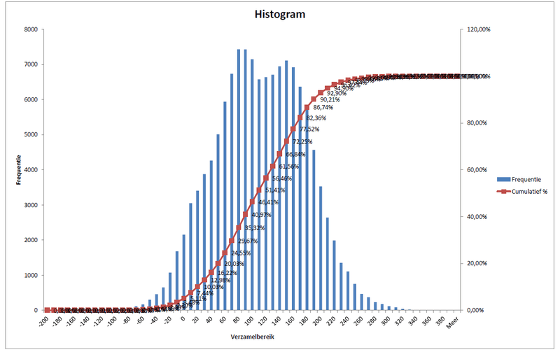

Dat valt mee hoor, ff half uur op 8KW, daarna 7, en nu na een uur op 6KW. Al met al precies in het COP gunstige gebied van de WP.
Met deze Tbuiten temperaturen en bijbehorende Ta temperaturen (30 graden) levert mijn WP op max vermogen geen 11KW, daar is het te warm voor en de Ta te laag.
Het voordeel van bovenstaande is dat de Ta binnen 20 minuten gehaald is, op 5KW is de WP zo'n 3 uur bezig voordat Ta gehaald is.
Jij bent vandaag al 10kWh kwijt, ik eindig ergens rond de 4kWh.
Draai jij trouwens ook met thermostaat :? Ik dacht dat jij van het front "WAR-ONLY" was :?

Grolsch schreef op dinsdag 3 maart 2020 @ 19:46:
Dat is iets wat ik niet snap, ta binnen twintig min, en met helft vermogen duurt het drie uur. Doet dat kabeltje niet iets meer dan vermogen halveren.
Ja ik draai war only, mocht je nu naar mijn log kijken, hij is nu uit gezet, gaat tegen 01.00 uur weer aan. Gaat nu twintig kilo hout doorheen....

reneeke1970 schreef op dinsdag 3 maart 2020 @ 19:57:
Ik zal later eens wat grafiekjes posten, maar dat kabeltje houd max vermogen op zo'n 5KW.
En WAR only en uitzetten komt in mijn beleving niet overeen, is zo'n kastje aan de muur dan niet makkelijker ;) ?

Theo schreef op zaterdag 29 februari 2020 @ 19:31:
Wellicht is bij je laatste comfortniveau een andere deelfactor nodig. Ik had een gasverbruik van 2.000 m3 per jaar voor verwarmen. Voor sww heb ik nog steeds de gasketel in gebruik, al doet deze niks voor het verwarmen van de woning. Volgens jouw tabel heb ik een 7.3 kW warmtepomp nodig. Mijn woning blijft echter al enkele jaren warm (19 graden; het is in huis warmer dan gemiddeld) met een 5 kW Pana monoblock model. Bij nul graden buiten levert deze rond de 4.6 kW aan warmte, en dat is voldoende om het huis op temperatuur te houden.
In de afgelopen jaren hebben we één keer een week gehad waarbij de gemiddelde 24 uurs temperatuur buiten beneden de nul graden lag voor meerdere dagen. Dit zijn dagen waar de airco bijspringt en meehelpt.
Maar gebaseerd op mijn ervaring (N=1) kun je voor de WP dimensionering zonder SWW in categorie 3 ook gaan voor een deelfactor van 3.200 ipv 2.200. Voor de zeldzame dagen dat het echt koud is heeft de WP ook nog een 3 kW backupheater voor het geval je geen airco hebt hangen :P
Opzich wel een goeie combinatie die L/L WP voor in de zomer goeie koeling en in de winter wat extra power in combinatie met de warme vloer van een L/W WP.
Weerstation Schiphol toont van jaar 2000 t/m 2015 deze temperaturen. X-as verzamelbereik toont de temperatuur -20°C tot >+38°C
Afbeeldingslocatie: https://tweakers.net/i/L23e5uk2fNBnZPlxaUZJ1aIILSY=/800x/f/image/wHKaadZl3SmqzMfEkt3Z7UHM.png?f=fotoalbum_large
Waarbij de koudste temperaturen ook nog vallen in tijden dat ik lig te slapen c.q. weinig verwarming nodig heb. Ik stook parttime.
0,03% van het jaar is het kouder dan -10°C.
0,003% van het jaar is het kouder dan -10°C en in het tijdsvenster en >9 uur en <24uur.
Verzamelbereik °CCumulatief %
-200 (-20°C)0,00%
-190 (-19°C)0,00%
-180 (-18°C)0,00%
-170 (-17°C)0,00%
-160 (-16°C)0,01%
-150 (-15°C)0,01%
-140 (-14°C)0,01%
-130 (-13°C)0,01%
-120 (-12°C)0,02%
-110 (-11°C)0,02%
-100 (-10°C)0,03%
-90 (-9°C)0,06%
-80 (-8°C)0,10%
-70 (-7°C)0,19%
[ Voor 3% gewijzigd door Dre op 28-04-2020 20:39 ]

Dre schreef op woensdag 4 maart 2020 @ 18:40:
-2000,00%
-1900,00%
-1800,00%
-1700,00%
-1600,01%
-1500,01%
-1400,01%
-1300,01%
-1200,02%
-1100,02%
-1000,03%
-900,06%
-800,10%
-700,19%
Hee een bekend plaatje :)
Ik had er ooit eentje gemaakt van het gemiddelde van alle KNMI weerstations van alle data van 1952-2019:
Afbeeldingslocatie: https://tweakers.net/i/SWzK4DoEMzLIp-cB-hgJKTZOnd8=/f/image/p9p0wQcSmuRWdc5HEks3BdZ5.png
En dan zie je inderdaad dat het niet erg nuttig is om warmte pomp vermogen af te stemmen op gemiddelde dag temperaturen van lager dan -7oC, mits je een elektrisch element of andere verwarming hebt voor de ~2 dagen per jaar dat het theoretisch onder de -7oC kan geraken.
