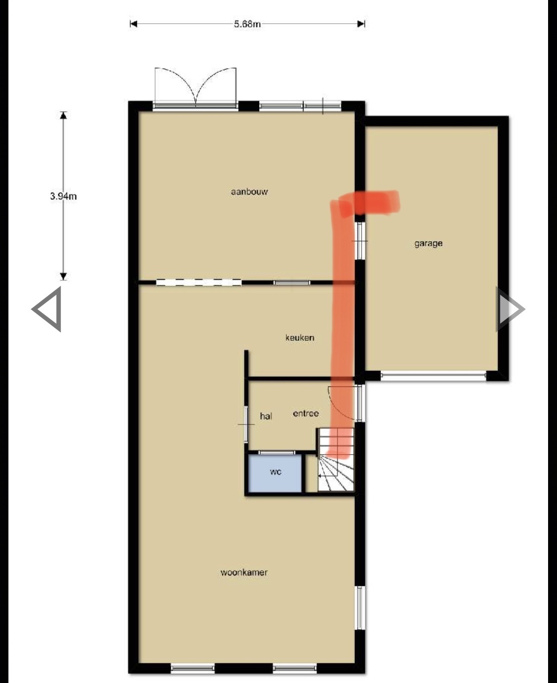

@Verwijderd De woning is ook volledig onderkelder, dus het beneden verdiep heeft een gemiddelde temperatuur van +-15 graden onder zich. Deze is ook wel goed geïsoleerd.
Thanks voor de input, de 5Kw lijkt me wat krapjes voor naar de toekomst +- 3jaar boven ook meer te verwarmen.
De uitdaging van 2x 5Kw pana’s lijkt me anders ook wel een leuk project...
Eventueel parallel over de volledige woning oftewel 1 per verdiep laten draaien.
Iemand hier ervaring mee?

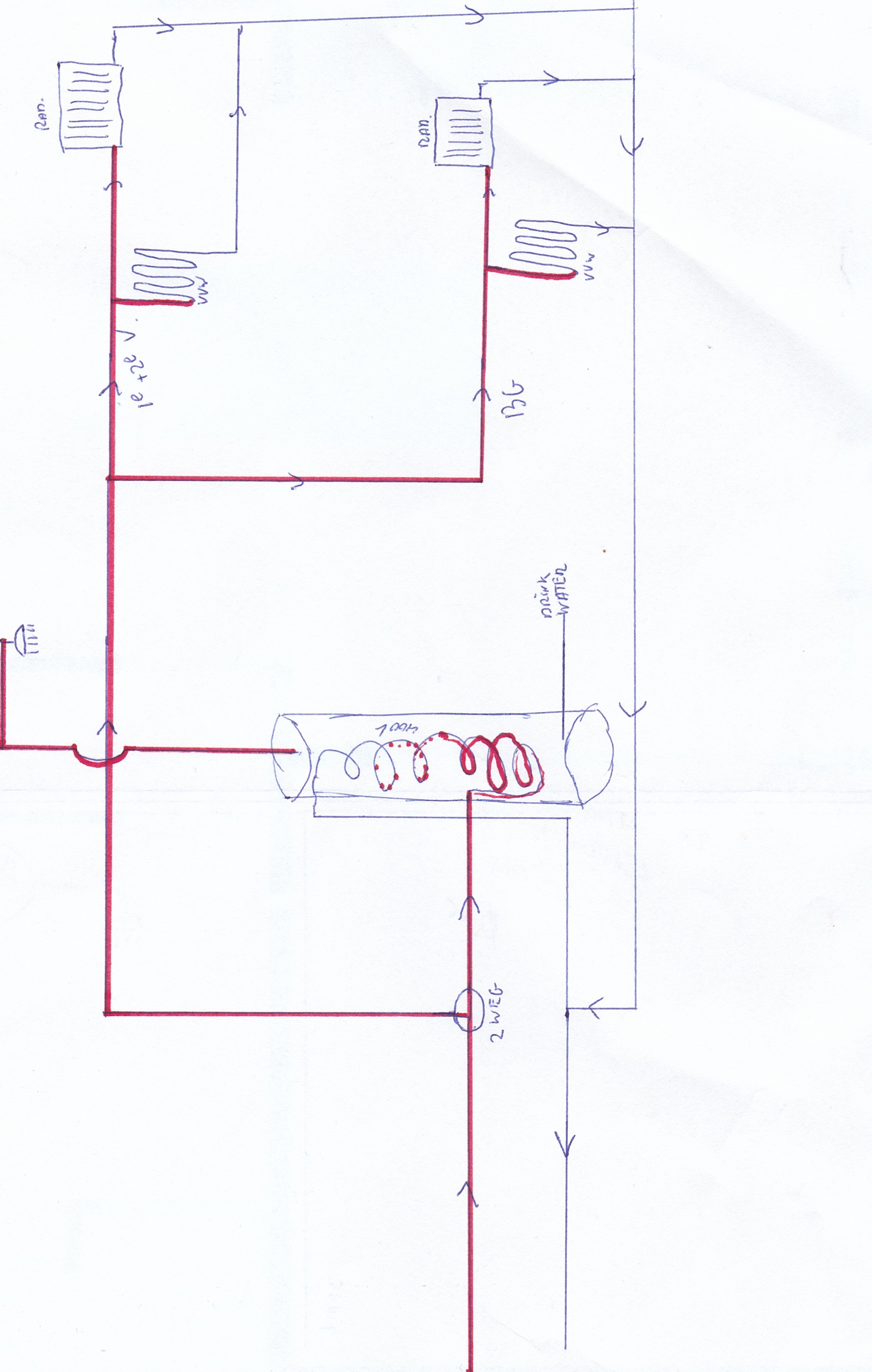

Vraagje,
Ik ga vandaag of morgen de WP bestellen. Mijn geplande opstelling is deze:
Afbeeldingslocatie: https://internetional.nl/leidingwerk.jpg
WP wordt een LG monobloc 9kW. De boiler een 400L Austria Email .
De LG maakt gebruik van 25mm aansluitingen. Heeft het dan zin om 32mm leiding te gebruiken of is 26mm dan ook goed?
Er komt uiteraard ook nog een filter in de retour leiding naar de WP. Maar moet daar ook nog een pomp voor?
Bg heb ik straks 60m2 vvw en 1e verdieping ongeveer 55m2, daarnaast nog enkele radiatoren.. Heb ik dan ook een expansievat nodig?
Waar zouden we ongeveer afsluiters moeten komen?
Thanks. :)

@woger: Schema is in de basis ok, maar je moet wel de aanvoer/retour van de spiraal in de boiler omwisselen.
1 pomp (intern in de WP of extern in de retour) is voldoende. Sowieso een (wellicht klein) expansievat tenzij de WP deze al intern heeft. Afsluiters naar keuze zou ik zeggen, maar meer is altijd handig. Wel even opletten dat je genoeg veiligheidsventielen hebt zodat bij het afsluiten er geen problemen onstaan.
PV: 49 kWp | ZB: 8kWp | WPs: 3x Pana 7J + Pana 5J + Nibe Savent + Vaillant aroSTOR + Samsung DVM S (L/L) | ESS: 90kWh/24kW + 30kWh/12kW
CreBa schreef op maandag 2 maart 2020 @ 13:58:
2 maal 5kW waar 1 maal 5kW voldoende lijkt ? Ieder heeft zo zijn/haar uitdagingen kenneljk, die tweede erbij indien het nodig blijkt lijkt me dan een beter uitgangspunt, maar ieder zijn/haar ding uiteraard.
woger schreef op maandag 2 maart 2020 @ 14:04:
Vraagje,
Thanks. :)
9kW op 115m2 vvw * max. 45W/m2 = 5.2kW ?

@Rimco De LG HM091M.U43 heeft intern een klein expansievat en pomp. Afsluiters noem ik voornamelijk omdat ik hier regelmatig lees om die zoveel mogelijk aan te brengen :) . Waar zou je er zeker willen hebben?
Is er overigens kwalitatief verschil tussen bijv. Uponor en een goedkoper merk (maar met duitse goedkeuring)? En zijn deze onderling compatible? Kan ik bijv. uponor koppelingen op Henco leiding gebruiken?

woger schreef op maandag 2 maart 2020 @ 14:22:
In mijn planning zitten afsluiters om de WP af te koppelen, de pomp (extern) weg te halen, de buffers (CV water) af te sluiten van de rest en ook afsluiters tussen de uitgaande CV leidingen en de rest van het stookhok.
Het gaat er vooral om dat je niet een paar 100L weg moet laten stromen als er iets wilt doen met een klein gedeelte van de leidingen. Verder nog wat extra afsluiters indien er wat buiswerk is wat ik makkelijk weg wil kunnen halen om bijvoorbeeld ergens bij te kunnen.

Rimco schreef op maandag 2 maart 2020 @ 14:38:
OK, dat zijn dus simpele handmatige afsluiters.
En heb jij 32mm of 26mm van en naar de WP lopen?

woger schreef op maandag 2 maart 2020 @ 14:49:
Dat zijn inderdaad gewone kogelkranen met volle doorlaat. Buiswerk van de WP is 1" (34mm), maar na de eerste paar filters enzo gaat het over naar 1-1/4" (42mm) net als de 2 hoofdleidingen van de radiatoren. Dat is nog een voordeel van jaren 70 buiswerk, zeker met de max van 16kW.

Rimco schreef op maandag 2 maart 2020 @ 16:29:
1" is toch 25mm? en 1 1/4 dan 32mm? :?

Rimco schreef op maandag 2 maart 2020 @ 16:35:
@woger Het gaat om van die rare Engelse buismaten, waarbij 1" geen 25,4mm is, maar groter ;) Is altijd wat verwarrend.
Maar LG geeft aan dat de koppelingen op de WP in ieder geval 25mm zijn (gegevens)
Dus volgens mij heeft het weinig zin om daar dan 32mm leiding achter te hangen.
@Rimco Is er overigens kwalitatief verschil tussen bijv. Uponor en een goedkoper merk (maar met duitse goedkeuring)? En zijn deze onderling compatible? Kan ik bijv. uponor koppelingen op Henco leiding gebruiken?
ik heb hier het "goedkopere merk met duitse goedkeuring" en het werkt goed. vind het zoizo fijner dan metalen leidingen.
woger schreef op maandag 2 maart 2020 @ 16:41:
minder drukval in je leidingen en een lagere watersnelheid. dus minder werk voor de pomp. te dunne leiidng kan je heel makkelijk doen, te dik niet....

@woger Als het gaat om een metertje (zoals bij mij met de filters enzo) kan je hetzelfde aanhouden als de WP. Als je echter meters wilt gaan maken kan je het beste de grootste diameter van je systeem aanhouden. Hoe langer de vernauwing is, hoe meer weerstand het zal bieden en hoe groter de kans dat het herrie maakt. Je kan de WP zelf zien als een vernauwing in je systeem als de rest van je hoofdleidingen groter zijn. Dan wil je dus die vernauwing zo kort mogelijk houden. Als de rest van je systeem (hoofdleidingen) dezelfde maat buis als je WP gebruikt kan je net zo goed alles hetzelfde houden.

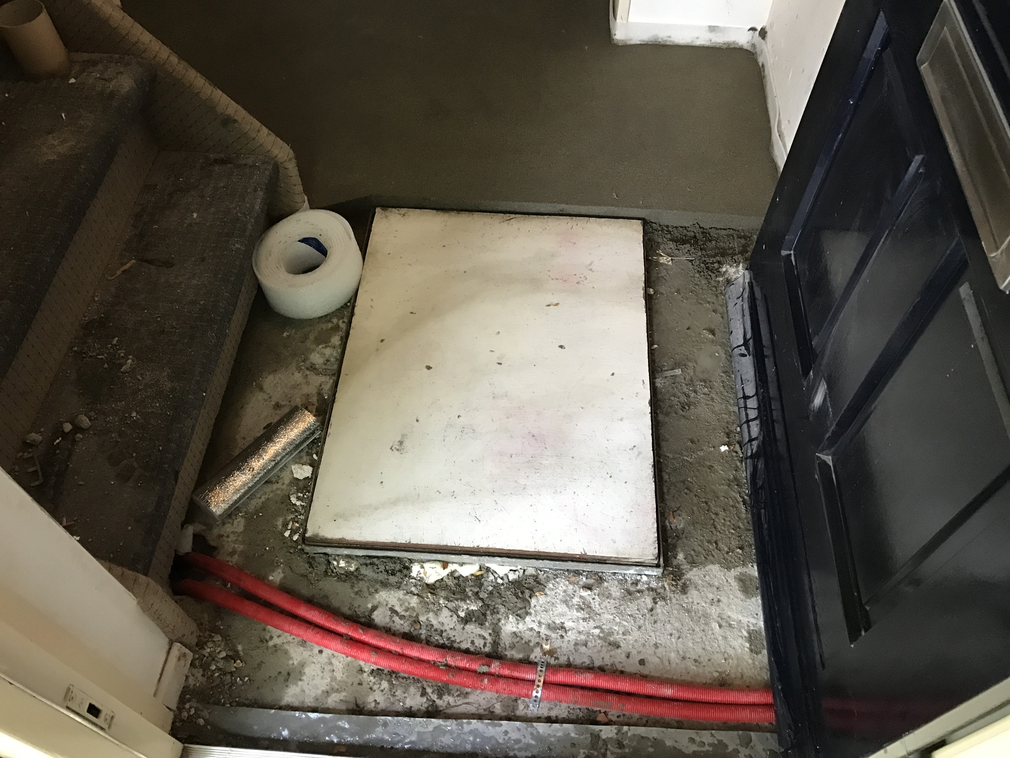

Even mezelf quoten met een update:
TweakersOnly schreef op zaterdag 29 februari 2020 @ 10:35:
De 16 mm leiding komt vanuit kruipruimte in de hal omhoog en gaat vervolgens via hal, keuken en aanbouw naar de verdeler in de garage. Zie plattegrond:
[Afbeelding: Plattegrond]
De leiding ligt bovengrond in de cementdekvloer, vooral omdat er in aanbouw geen kruipruimte is.
[Afbeelding: Leiding vloerverwarming]
Installatiebedrijf van de vloerverwarming is vandaag langsgekomen. Vloerverwarming is ontlucht en de beste monteur heeft gratis flowmeters op de groepen geplaatst.
Alle radiators staan dicht. Warmtepomp heeft dan een debiet van 15,5 liter per minuut. Daarvan blijft bij de vloerverwarming verdeler nog geen 7 liter over. Met moeite 1 liter per minuut per groep.
Is dat erg veel verlies, meer dan 50%?

Wat jij hier schrijft kan gewoon niet. Als je bij de WP een flow hebt van 15,5 liter/minuut, dan moet die flow ergens blijven, het kan niet zo zijn dat er er bij de v.v. verdeler nog maar 7 liter over is, en dat de rest is "verdampt". Flow die erin gaat, die gaat er ook weer uit, het is een gesloten systeem.
Is het niet zo dat je ergens een open verdeler hebt, omdat je hybride met een CV ketel werkt :? Dat zou wel de gebruikelijke manier van aansluiten zijn.
Zoals aangegeven kun je met een 16mm leiding voor 7 v.v. groepen geen wonderen verwachten. Dat is echt een flow killer.
Maak om voor jezelf (en voor ons) e.e.a. duidelijker te maken eens een hydraulisch schema, hoe zit de boel aangesloten en welke componenten zijn er toegepast.

Scherp @Grolsch , de binnenuit heeft inderdaad een open verdeler. ( Staat schematisch in de installateurs handleiding )
De flow over de vloerverwarming is gewoon niet hoger.
  • Grolsch
  • Laatst online: 03-10 10:07
En als er een open verdeler tussen zit dan zal hij een secundaire pomp moeten hebben. De pomp (het water) van zijn WP zal de weg van de minste weerstand kiezen, en dat is niet zijn VV verdeler......

En als er een open verdeler tussen zit dan zal hij een secundaire pomp moeten hebben. De pomp (het water) van zijn WP zal de weg van de minste weerstand kiezen, een dat is niet zijn VV verdeler......
Die zit in de retour van de binnen unit.
https://www.google.com/ur...Mfq-X&cshid=1583177587603
  • Grolsch
Welk installatie schema gebruikt hij dan?

Schema 1
  • Naalroc
  • Laatst online: 02-10 21:22
Ramon_1984 schreef op maandag 2 maart 2020 @ 22:20:
Tja, daar kom je nu mee aan zakken; eerder suggereerde ik al dat het water via de CV ketel liep, geen idee dat er NOG een verdeler aanwezig zou zijn.... :(
Dat is een gesloten verdeler; is het niet #3?
[ Voor 16% gewijzigd door Naalroc op 02-03-2020 22:37 ]
  • Ramon_1984
  • Registratie: November 2016
  • Laatst online: 03-10 14:16
Naalroc schreef op maandag 2 maart 2020 @ 22:36:
Ja sorry.....
Zag het nu ook pas in de installateurs handleiding ;(
  • TweakersOnly
  • Laatst online: 00:29
Ik heb net de pdf doorgelezen. Alles is aangesloten volgens schema 1 in de handleiding.
Open vloerverwarming verdeler is ontmanteld: thermostaat en vvw pomp zijn er tussenuit gehaald (op advies van enkele tweakers hier). Daardoor komt er wel 30 graden in de aanvoerleidingen.
Ik ga zoals voorgesteld de onnodige bochten nog uit vvw aanvoer- retourleiding halen. Dat zal inderdaad iets schelen, weet niet of t echt een groot verschil zal zijn.

Maar WAAR blijft dat water dat wel door de pomp gaat en niet door de vloer? Waar circuleert dat door? Alle radiators staan dicht....
  • TweakersOnly
Naalroc schreef op maandag 2 maart 2020 @ 23:06:
Vanuit zolder gaat een 22mm leiding naar kruipruimte. Vandaar uit een splitsing naar radiatoren in woonkamer en naar vvw verdeler. Daar komt dus maar 7 liter aan.
Hoe kan ik controleren wat het debiet in de leiding naar kruipruimte is? Als dat al weinig is...
