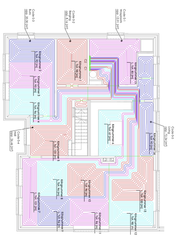

  • CreBa
  • Laatst online: 10-02 07:50

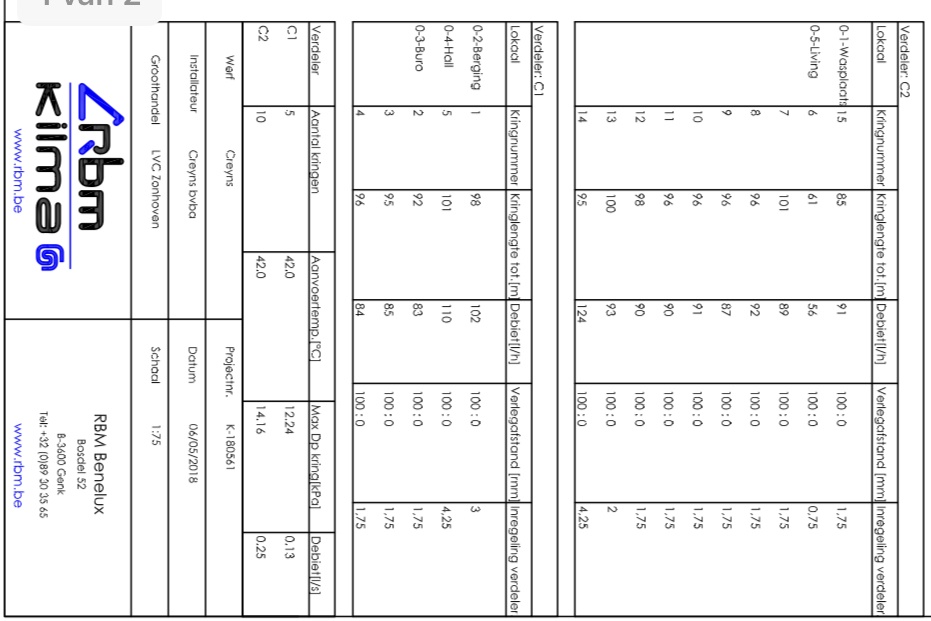

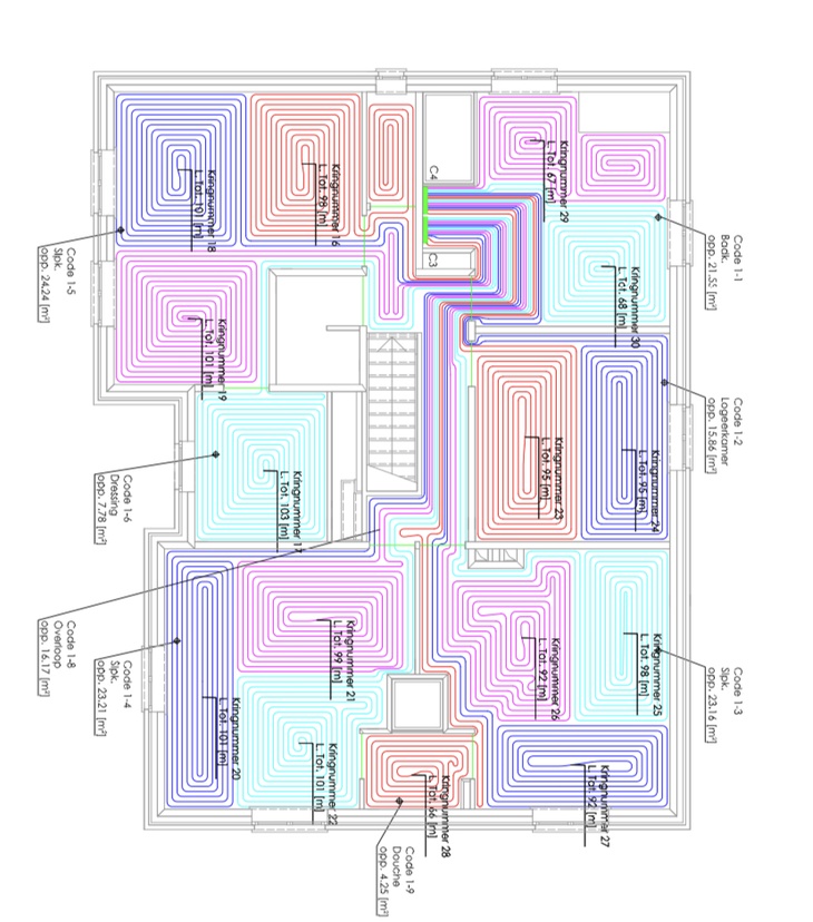

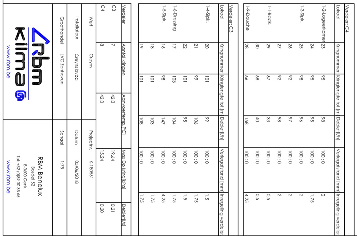

Dag Tweakers,
Ik zit namelijk met het volgende probleem en zoek de correcte oplossing hiervoor:
Probleem: pana monobloc 16KW T-Cap 3F warmtepomp.
Deze is namelijk veel te groot voor onze woning. Ik zou deze graag verkopen en een kleiner model plaatsen.
Nu is de vraag welk model is het beste voor onze situatie woning?
Situatie:
136m² vloeroppervlakte beneden verdiep (waarvan +- 103m² verwarmd wordt)
136m² vloeroppervlakte boven verdiep (allemaal slaapkamers +-18graden)
Elke ruimte wordt afhankelijk zone gestuurd naargelang ingestelde temperatuur.
Dus het kom nooit voor dat elke kring warmte vraagt. Hierdoor is het minimum vermogen (1,2kw opgenomen) van de 16KW los teveel en gaat deze pendelen, zeker boven 8graden T buiten.
WP is momenteel aangesloten op een ontkoppelingsvat van 50L. Een grote buffer zou ik liever niet willen vermits het warm water er dan ook maar weer stil staat en verloren gaat. (niet in de schil)
De woning is een nieuwbouw woning van 2019 en is zeer goed geïsoleerd.
Muur 14cm pur, vloer 10cm pur, dak 22cm mineralewol + dampscherm, 3dubbel glas.
Ik had al eens gedacht aan 2x een 5kw monobloc warmtepomp, 1x voor de beneden verdieping (deze is dan wel krap berekend om de boel op temperatuur te houden) en 1x voor de volledige boven verdieping.
Idealer zou natuurlijk een 9KW Tcap zijn voor de volledige woning. Alleen vrees ik dat het terug moduleren tot 1KW opgenomen vermogen nog teveel is als 1 of meerdere zone's warmte vragen...
Ik heb momenteel een negatieve stooklijn om het pendelen tegen te gaan, ook staat in de domotica dat de wp pas mag aanspringen bij het openen van 3 zones zodat er wat buffer is als vloeroppervlakte. Dit werkt best goed maar faalt toch nog geregeld zoals je ziet aan onderstaand prentje.
De circulatiepomp na het buffer is ook een zwaarder type zodat er meer debiet door de vloer kan waardoor hij ook minder snel kan gaan pendelen.

CreBa schreef op zondag 1 maart 2020 @ 13:47:

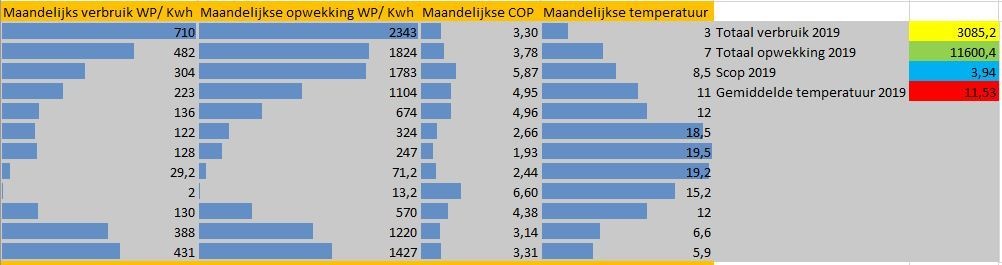

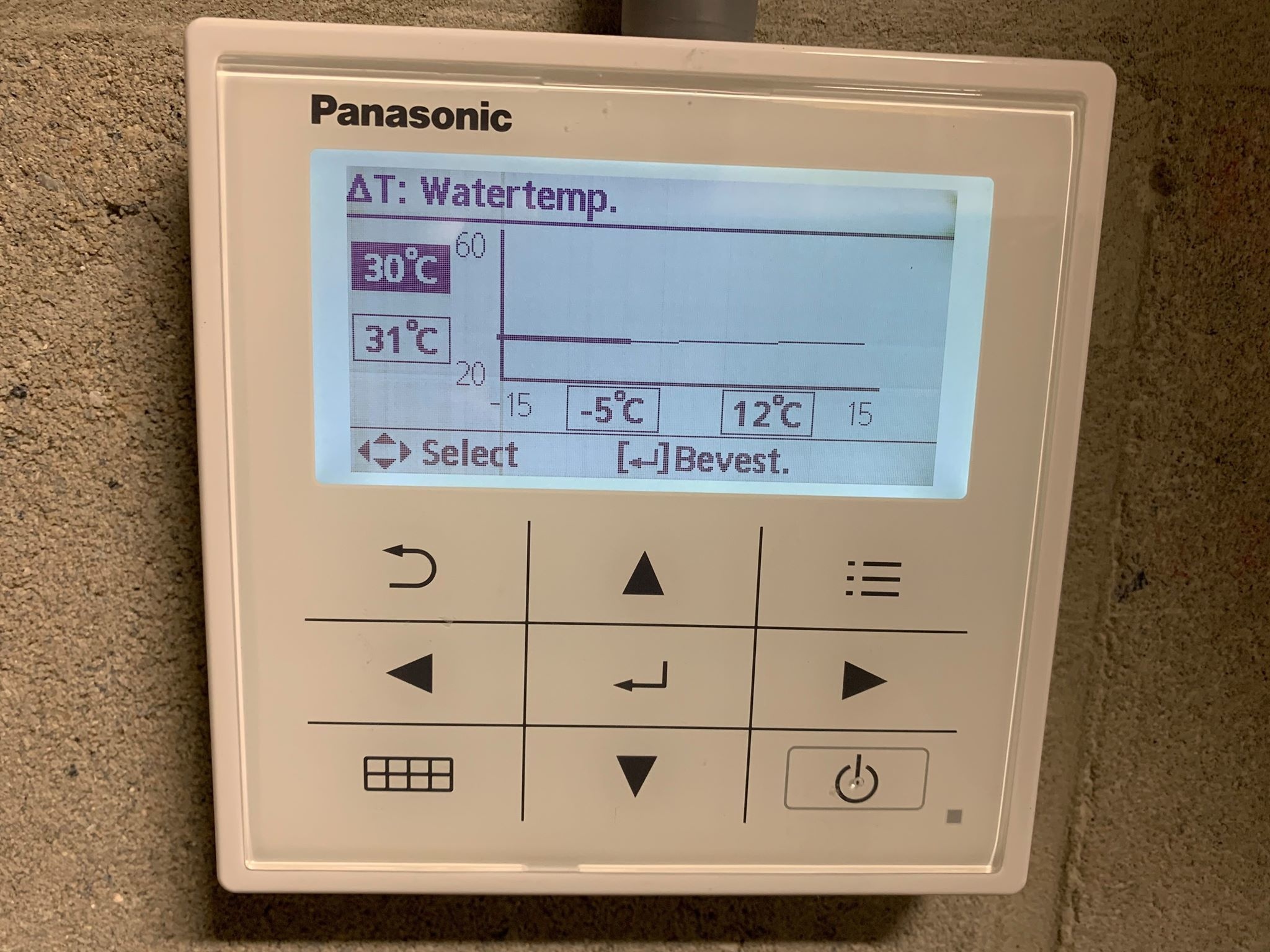

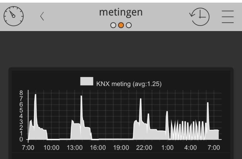

Dag Tweakers,
Situatie:
De aanvoer temperatuur staat ook een stuk hoger dan eigenlijk nodig zou zijn om de boel netjes op temperatuur te houden. Deze staat tussen de 30 en 31graden. Al zou de woning al bij 25graden netjes op temperatuur kunnen blijven maar dan wordt de wp een flipperkast.
Ook draait deze continu op stillemodus 3 om zijn vermogen bij opstart te beperken. Anders heeft hij de boel op een halfuurtje warm en begint die te pendelen.
Kan hier iemand een degelijke oplossing voor voorstellen of wat wonder berekeningen maken?
Ik kan helaas niet terug tellen naar het vorige gasverbruik omdat het een nieuwbouw is.
Daarom vind ik het ook een beetje gokken wat de ideale wp voor deze situatie is.
Kwa verbruik zaten we voor 2019 op +-3000kwh (zie prentje).
Aan je grafiek zie ik dat je 24/7 draait met de WP? Kun je niet beter alleen overdag draaien?

Fullpower schreef op zondag 1 maart 2020 @ 15:26:
Ikzelf heb hier de 9kW 3-fasen warmtepomp, minimaal elektrisch vermogen ook ca. 1kW. Maar doordat ik alleen overdag draai gaat dat best goed, zelf zonder vloerverwarming, want ik heb alleen maar convectoren. Het aantal uren dat hij echt pendelt is hier nog te overzien: ca. 1700 draaiuren en 1400 compressor starts per jaar. Waar zit jij op?
Ik draai niet 24/7, hij wordt geschakeld door de thermostaten in elke ruimte, vanaf er 3 ruimtes warmte vragen gaat de pomp aan tot de ruimtes op temperatuur zijn.
Enkel overdag stoken heeft ook geen zin, de vloer is 9/10 keren verzadigd na 2h-3h op laag vermogen draaien. Het duurt dan ook te lang voordat het binnen terug op de gewenste temperatuur is. Dus de pomp blijft aangestuurd waardoor hij begint te pendelen omdat hij zijn minimum vermogen niet kwijt kan.
Ik zou de Ta nog kunnen verhogen waardoor de opwarming nog sneller gebeurd en er minder gependel is. Maar dat vind ik dan weer zonde van de cop die is al niet schitterend laatste tijd +- 2,7-3 en bij Tb +8 cop 4-4,5
En dit is allemaal op stillestand 3.
Hij heeft 2998 draaiuren en 3600 compressor starts, niet zo goed dus.

CreBa schreef op zondag 1 maart 2020 @ 16:49:
Ik bedoel dus dat je de temperatuur opzettelijk 's nachts laat dalen (door verwarmen te blokkeren, thermostaatvraag of niet). Daardoor kun je overdag veel meer energie in huis brengen en massa opwarmen. Dan heb je waarschijnlijk veel minder last van pendelen en geen geluid 's nachts.
Gezien het feit dat jouw woning toch aardig wat meer warmte verliest dan hier, zou het met de 16kW toch goed moeten gaan, want het minimum vermogen is bij ons beiden gelijk.
Ik ben best tevreden over het alleen overdag draaien, omdat wij 19 á 20 graden in ochtend als comfortabel ervaren. 's Avonds gaat de thermostaat naar 22c (luchtverwarming).
Een COP kampioen is mijn systeem niet.. kwestie van keuzes :)

  • CreBa
Fullpower schreef op zondag 1 maart 2020 @ 17:15:
Wij hebben het dan s'morgens weer liever 21.5 graden :*)
Hiervoor zal deze toch snachts moeten inschakelen
  • Naalroc

  • Oilman
  • Laatst online: 23:31
Maar hebben al die thermostaten wel effect? Je huis is goed geïsoleerd, WTW neem ik aan, dan middelen de temperaturen van de verschillende ruimtes zich doorgaans sterk uit. Dat nog gecombineerd met de traagheid van de vloerverwarming vraag ik mij af wie je dit advies gegeven heeft? Moet je niet ook afscheid van je regelsysteem nemen? Of het heel anders inregelen, zodat het meer alles of niets is qua warmte vraag en dus niet per 3 ruimtes laten schakelen?
Gezien het schakelgedrag van je 16 kW TCAP lijkt 2x 5 kW nog erg royaal te zijn, wel bij aantekenen dat we een erg zachte winter hebben gehad.

  • CreBa
Oilman schreef op zondag 1 maart 2020 @ 20:10:
Inregelen op de debietmeters van de collectoren bedoel je dan?
Die staan momenteel allemaal 100% open voor een zo snel mogelijke opwarming en voldoende debiet voor afname wp. De kleppen sluiten toch wanneer een ruimte zijn temperatuur bereikt.
Ik vrees als ik alle kringen open zet en inregel op debieten per kring dat het systeem nog harder gaat pendelen vermits ik dan ook een fatsoenlijke stooklijn zou moeten instellen? Vanaf Ta lager dan 28graden is het prijs...
Of ik moet de stooklijn behouden en met 1 thermostaat alles aan/uit schakelen, alleen zal dit het verbruik wel stevig doen stijgen?
  • Oilman
@CreBa Dat laatste doelde ik op. Wat is op dit moment het daadwerkelijke effect van de warmtevraag in een kamer omhoog zetten? Hoe lang duurt het voor het hoeveel warmer is?
Als de warmtepomp maar door 1 (of 2) thermostaten bedient wordt, dan kan de pomp langer z'n capaciteit kwijt dan dat er enkel 3 slaapkamers even warmte vraag hebben.

CreBa schreef op zondag 1 maart 2020 @ 20:34:
Inderdaad gewoon geen zones gebruiken en alles via 1 thermostaat schakelen. Heb ik hier ook, vv is toch heel traag, dus zones zouden niet echt werken. Dan kun je veel makkelijker je warmte kwijt, lagere Ta gebruiken en ben je per saldo goedkoper uit. En waarom zou je pendelgedrag krijgen als alles openstaat. Je hebt wel kans dat er ruimtes zijn die dan te warm worden, maar zo hard gaat dat nu ook weer niet met vv.
En een beetje compressos kan 100.000 starts aan, dus of je nu snel een probleem hebt, is ook maar de vraag
  • CreBa
Oilman schreef op zondag 1 maart 2020 @ 20:53:
De temperatuur stijgt ongeveer met 0,4graden per 1h tot 1,5h met buitentemperaturen zoals vandaag. Als het kouder wordt draait hij langer vermits de stooklijn vlak/ licht negatief staat.
Het probleem is ook als de thermostaten te lang bediend worden dat de vloer verzadigd is en dan zijn warmte niet kwijt kan, dan begint het pendel gedrag ook.
Ik had gedacht met een kleinere warmtepomp dat deze zijn minimum vermogen altijd kwijt kan.
De combinatie zones die openen zijn beneden wel altijd dezelfde living/keuken/badkamer dan is er toch een kleine 100m2 aan vloerverwarming wat open staat.. dit zou toch wel een aardige buffer moeten zijn?
  • CreBa
jerh schreef op zondag 1 maart 2020 @ 21:38:
Awel ik ga dit voor de volledige beneden verdieping eens proberen, ik ga de ventielen los draaien van de collectoren en de debiet meters eens volgens de legplannen inregelen. Dan de stooklijn van +8/25 naar -7/32 zetten.

Hoeveel groepen vloerverwarming heb je ?
Beneden verdieping staan 15 lussen op de collectoren en boven nog eens 15 lussen op de collectoren.
Afbeeldingslocatie: https://tweakers.net/ext/f/YTJdZaDMa4ZRxD0vFJlf3t4G/full.jpg
Afbeeldingslocatie: https://tweakers.net/ext/f/AAmRln9Upy59ZdqAi7uyf5Iy/full.jpg

CreBa schreef op zondag 1 maart 2020 @ 22:09:
Knappe woning, :)
Ik zou om te beginnen beneden alles open zetten, en boven wat open kan ook open doen.
Je hebt van je installateur een debiet instelling gehad, heb je hier aan gezeten en minder gezet?

Ramon_1984 schreef op zondag 1 maart 2020 @ 22:19:
Knappe woning, :)
Ik heb nog geen debiet instelling gedaan, deze staan allemaal nog 100% open.
Onderstaande tabellen bedoel je toch?
Afbeeldingslocatie: https://tweakers.net/ext/f/zLxSoyZCWpCViyUcbuFwhaDc/full.jpg
Afbeeldingslocatie: https://tweakers.net/ext/f/R8qu0dMKJvEylPNwVydV5Z3R/full.jpg
  • Ramon_1984
  • Registratie: November 2016
  • Laatst online: 03-10 14:16
CreBa schreef op zondag 1 maart 2020 @ 22:29:
Op de bladzijde staat onderaan dat aanvoer temperatuur verdeler 40c is.
Is je vloerverwarming ontwerp voor 40c ?
  • CreBa
Ramon_1984 schreef op zondag 1 maart 2020 @ 22:37:
Ik denk dat deze zijn maximum vermogen geeft bij 40graden. Als alle lussen open zouden staan en er 40graden Ta zou doorheen gaan kan het systeem 16Kw afgeven. Maar de woning heeft dit niet nodig om op temperatuur te blijven.

@CreBa Je opwekking in januari 2019 van 2343kWh komt in de buurt van @Tomexergie en @jaari volgens het maandelijkse overzicht in de openingspost, cq. te downloaden op http://ateliervanwolde.nl/downloaden-wp/ @barteg zit er iets boven evenals @zandstraat
De eerste twee doen dat met een 5kWer en de andere twee met een 7,5 respectievelijk 7kW versie. Evenzo kun je de jaarproductie van die machines met die van jou vergelijken.
