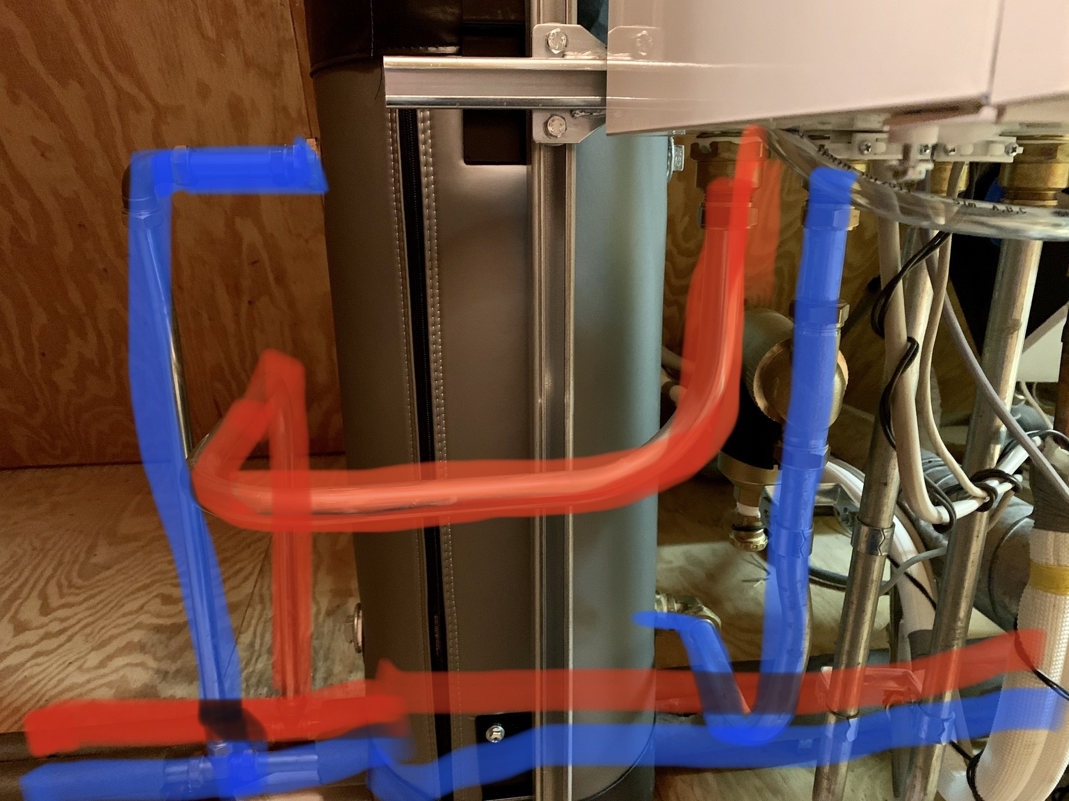

Bij verder informatie zoeken, kom ik nog een interessant punt tegen.
Beide aansluitingen op het buffervat zijn mij aangesloten op de retourleiding naar de warmtepomp. Tussen buffervat en warmtepomp zit een blok wat sensor zou kunnen zijn.
Zie foto met aanvoer en en retour leidingen:
Buffervat
Volgens de informatie op warmtepomp-weetjes zou bovenste aansluiting buffervat op aanvoerleiding aangesloten moeten worden en onderste aansluiting buffervat op de retourleiding.
Klopt mijn redenering en is buffervat inderdaad verkeerd aangesloten?
  • reneeke1970
  • Laatst online: 00:38
TweakersOnly schreef op donderdag 27 februari 2020 @ 13:51:
[Afbeelding: Buffervat]
Een buffer vat behoort niet in serie te staan, volkomen zinloos. Hij behoort parallel te staan met een tweede secundaire circulatie pomp, dan dient hij als hydraulische ontkoppeling. En dat is dus de bedoeling van een buffer vat.
Je kunt hooguit je flow omhoog zetten, en anders hopen dat je vloer warm word en de retour gaat stijgen.

  • TweakersOnly
  • Laatst online: 00:29
reneeke1970 schreef op donderdag 27 februari 2020 @ 14:23:
Dat betekent dus dat de vloerverwarming pomp niet verwijderd had hoeven te worden, mits buffervat correct was aangesloten op zowel aanvoer- als retourleiding warmtepomp?
Ik lees en hoor zoveel verschillende adviezen, weet het niet meer.
  • reneeke1970
TweakersOnly schreef op donderdag 27 februari 2020 @ 14:30:
Nou.... Een secundaire is voor je hele systeem en niet alleen je verdeler natuurlijk.
Maar buiten dat is aanpassen onzin ja, zeg ik hier zo vaak, als enigste.... De rest weet het allemaal beter haha
Een buffervat in serie zetten doe je alleen als je te weinig systeeminhoud hebt, daar heb jij geen last van met vloerverwarming.
En dan nog had ik hem niet in serie gezet maar parallel.

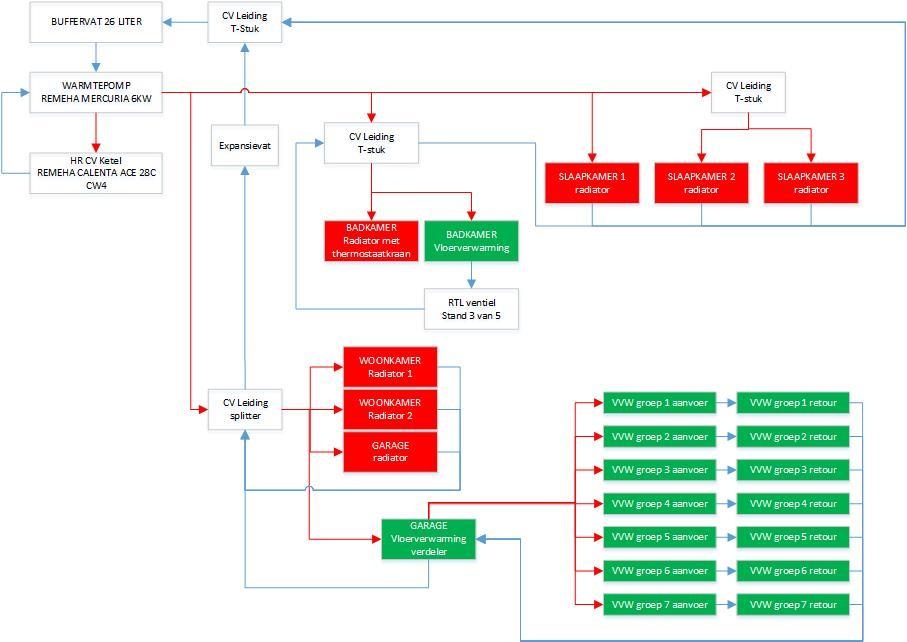

TweakersOnly schreef op donderdag 27 februari 2020 @ 12:25:
Met enkele weken vertraging is alsnog de de verdeler van vloerverwarming aangepast: thermostaat en pomp zijn er tussenuit gehaald.
Schematisch ziet alles er nu zo uit:
[Afbeelding: Schema cv leidingen]
De vloer wordt nu inderdaad warm, maar met enkel vloerverwarming aan heb ik nog steeds last van pendelen van de warmtepomp en een verbruik van ongeveer 1600 watt vanuit warmtepomp. Daarbij maakt de compressor dus hoge toeren daarbij dus ook erg hoorbaar vanuit woonkamer.
Het waterdebiet volgens warmtepomp is 17,5 liter per minuut.
Zet ik alle radiatoren open, dan zakt verbruik terug naar ongeveer 700 watt. Dat is echter niet gewenst, radiatoren op slaapkamer wil ik sowieso dichthouden.
Ik draai warmtepomp op WAR. Volgens specificaties zou verbruik van de warmtepomp gemiddeld 2100 kWh per jaar zijn, even omgerekend op 500 watt voor een half jaar. Daar zit ik dus nu ruim boven.
Kan iemand mij nog verder op weg helpen?
Schema lijkt nog niet helemaal correct: aan Badkamerradiator zit geen afvoer (blauwe leiding).
Buffervat in serie is alleen nodig bij onvoldoende systeeminhoud, dus hier nutteloos.
Als delta T hoog c.q. de T-retour laag is, betekent dit dat er veel warmte wordt afgegeven.
De vraag is dan waarom:
  1. is de flow te laag waardoor het water veel tijd heeft om warmte af te geven c.q. te verliezen? Gezien de eerdere leidingruis en dunne slang zou ik dit eerst checken. Meet eens de verschillen in debiet met slaapkamerradiatoren open en dicht.
  2. is de vloer nog steeds koud?
  3. wordt er veel warmte afgegeven via de andere afgiftesystemen (radiatoren/vloerverwarming badkamer)?
  4. is de isolatie onvoldoende (vloer, leidingen)?
Nog een vraag: je hebt het over pendelen, maar vandaag met vochtig weer en lage buitentemperatuur hebben de meeste WP's last van defrosts...kan het zijn dat je ook defrosts hebt?
EDIT: zie net de 2 laatste reacties: eens met @Grolsch v.w.b. uitproberen en @LangeFries .
[Afbeelding: Verdeler nieuw]
Stooklijn op warmtepomp is ingesteld op 20@31 en -20@39 graden.
Aanvoertemperatuur vloerverwarming is 30 graden, retourtemperatuur 22,6 graden.
Per groep is aanvoertemperatuur gemiddeld 29,7 graden (bereik 28,8 tot 30,7 graden) en retourtemperatuur 22,7 graden (bereik 20,7 tot 24,5 graden)
Er zijn meerdere reacties van mensen die zich afvragen of flow wellicht te laag is. Ik zie 2 haakse bochten in aanvoer en in retour, dat is nou niet bepaald stroomsnelheid-bevorderend. En wat me opvalt is dat uit de muur aanvoer en retour een maatje smaller zijn, welke diameter is dat? En dan zit je buffer ook nog in serie met een zooi bochten, flow-technisch allemaal niet ideaal. Ondanks dat alles hoop ik voor je dat je vloer toch nog niet opgewarmd is en de Delta T nog kleiner zal worden...

TweakersOnly schreef op vrijdag 28 februari 2020 @ 00:21:
Warmtepomp staat op zolder. Retourleiding vanuit woonkamer naar zolder voelt koel aan. Retourleiding naar warmtepomp voelt ook koel aan, stuk koeler dan aanvoerleiding. Toch geeft warmtepomp dT van slechts 2-3 graden aan.
Ik kan het allemaal niet meer verklaren, onlogische gevolgen.
Op de foto is de aanvoer naar vloerverwarming wel erg dun? Normaal zou een groot deel van totaal aantal liters van de pomp toch door de vloerverwarming moeten? Vorige najaar zijn bij ons een groot deel van de leidingen vervangen en voor de radiator op zolder is de aan de achterkant de leiding 20 naar de eerste etage en geen 16 om om voldoende druk te houden. Wij hebben de CV beneden staan dus net andersom. Weet niet of dat bij een pomp op zolder ook zo geldt.
Als de verhouding te weinig water door de vloerverwarming dus teveel door de radiatoren bij 30% al zou voorkomen dan verdwijnt dat niet opeens bij het verhogen naar 60% pomp capaciteit.
Als de dT van de warmtepomp zo laag is en de dT van de vloerverwarming zo hoog 7 dan zou de dT van de radiatoren heel laag moeten zijn en daar gaat dan ook nog het grootste deel van het water doorheen. Of er is ergens een meetfout.
[ Voor 11% gewijzigd door space-one op 28-02-2020 10:12 ]

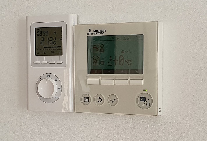

Het installeren van de Ecodan schiet mooi op. Alleen lijkt het er op dat mijn oude thermostaat niet bruikbaar is, tenminste het display blijft leeg. Het gaat om een aan/uit Honeywell Easystat T8400. Iemand enig idee of dit wel zou moeten werken?
Zo niet: Heeft iemand nog tips voor een goede aan/uit thermostaat die wel werkt met de Mitsu? Zonder klok is prima, 24/7 zelfde temperatuur.
De T8400 heeft externe voeding nodig en die levert de Hydrobox niet.
Je kan de Mitsu controller gebruiken door de kabel te verlengen en de unit in de woonkamer te plaatsen, maar ik vind de hysteresis te groot.
Zelf heb ik goede ervaringen met de Panasonic PAC A2W RT: die is er zowel bedraad als draadloos (ff goed shoppen voor de prijzen, misschien heeft @koevlaas2 er nog een liggen). Hier kan je de hysteresis tot op 0,2 graden nauwkeurig instellen. Enig nadeel is dat er maar twee temperaturen kunnen worden ingesteld: een dag- en evt een nachttemperatuur. Maar wij draaien op basis van dezelfde ervaringen als @Wimhaw 24/7 WAR met thermostaat en dat bevalt uitstekend. Er zijn meer Mitsu gebruikers die dat ook zo doen.
Bij mij hangen de Mitsu controller en de Panasonic thermostaat naast elkaar.

De 16 mm leiding komt vanuit kruipruimte in de hal omhoog en gaat vervolgens via hal, keuken en aanbouw naar de verdeler in de garage. Zie plattegrond:
Plattegrond
De leiding ligt bovengrond in de cementdekvloer, vooral omdat er in aanbouw geen kruipruimte is.
Leiding vloerverwarming
Volgens mij kan ik de leiding niet zonder hak-/breekwerk vervangen. Andere oplossing zou zijn om een nieuwe leiding aan te leggen door de kruipruimte en deze leiding af te doppen. Onder de aanbouw en garage heb ik echter geen kruipruimte.
Aangezien mijn woonkamer net geheel is gerenoveerd, heb ik geen zin om weer alles open te breken.
Ik zou niet weten hoe ik dan alsnog een 22mm leiding naar de garage krijg. Alle tips en triqs zijn welkom.
