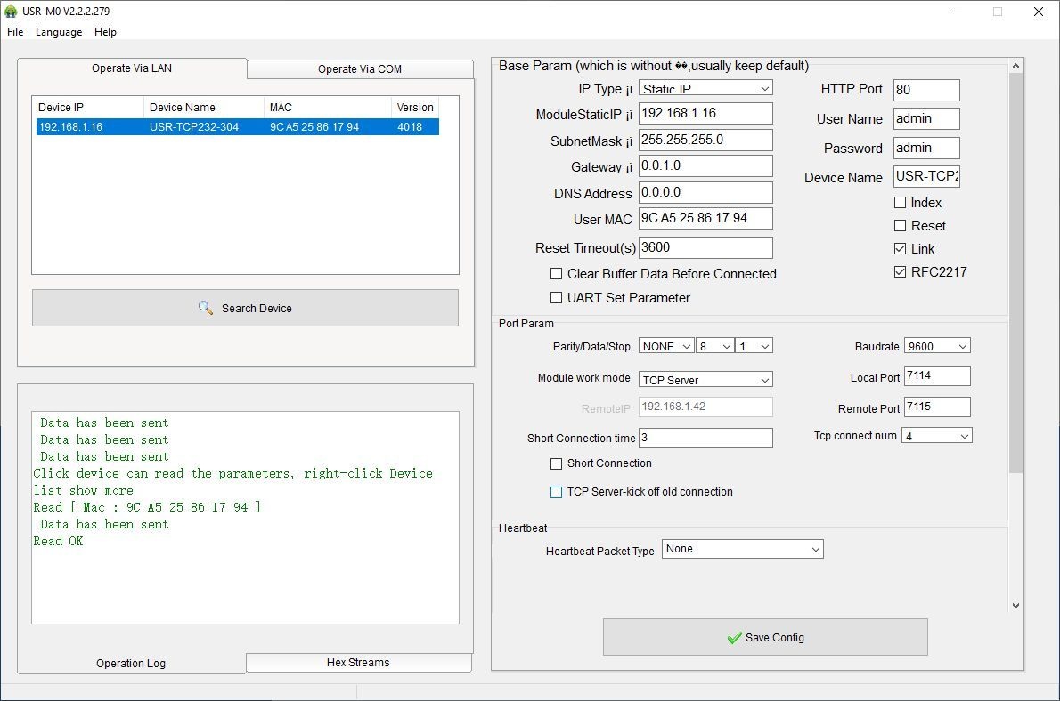

Hier een beknopte handleiding voor het gebruiken van de hardware in openhab.
Je moet even opletten op je eigen IP en Modbus adressen natuurlijk.
Voor het instellen van de USR-TCP232-304 moet je even een config tooltje downloaden
Afbeeldingslocatie: https://tweakers.net/ext/f/bm7JaZ4LwvDjP3tKsqcniStB/thumb.jpg
Voor de USR-TCP232-304 moet je SoCat gaan draaien, dit zou eigenlijk in een service mooi passen maar daar ben ik nog te lui voor geweest :)
sudo socat pty,link=/dev/virtualcom0,raw,user=openhab,group=dialout,mode=777 tcp:192.168.1.16:7114
Hierdoor krijg je dus een /dev/virtualcom0 als seriele poort voor OpenHAB beschikbaar, deze moet moet je helaas op een wat irritante manier beschikbaar maken bij de startup van OpenHAB
In de file /etc/default/openhab2 moet je onder:
EXTRA_JAVA_OPTS="-Xms250m -Xmx350m"
de volgende regel toevoegen
EXTRA_JAVA_OPTS="-Dgnu.io.rxtx.SerialPorts=/dev/virtualcom0"
Wel OpenHAB herstarten om het te laten werken.
Hierdoor worden dus je modbus devices via een virtuele seriele poort beschikbaar in OpenHAB en kan je dus via de Modbus Binding te installeren bij je Procon A1M en SDM630 komen.
Nu is het mogelijk via een "thing" file dan eindelijk je items te gaan vullen met data van de WP
Hier mijn "things/WP_ModBus.things" file, id=1 in de eerste regel is het modbus adres.
Bridge modbus:serial:HP [ port="/dev/virtualcom0", baud=9600, id=1, stopBits="1.0", parity="none", dataBits=8, encoding="RTU" ] {
    Bridge poller WP_OP_Mode_Poll [ start=25, length=2, refresh=10000, type="holding" ] {
        Thing data WP_System_On_Off [ readStart="25", readValueType="uint16"]
        Thing data WP_Operating_Mode [ readStart="26", readValueType="uint16"]
    Bridge poller WP_Freq_Comp_Poll [ start=32, length=2, refresh=10000, type="input" ] {
        Thing data WP_Freq_Comp [ readStart="32", readValueType="uint16"]
    Bridge poller WP_Temperatures_Poll [ start=56, length=10, refresh=10000, type="input" ] {
        Thing data WP_Refrigerant [ readStart="56", readValueType="int16", readTransform="JS(divide100.js)"]
        Thing data WP_Outdoor [ readStart="58", readValueType="int16", readTransform="JS(divide10.js)"]
        Thing data WP_Flow_Temp [ readStart="60", readValueType="int16", readTransform="JS(divide100.js)"]
        Thing data WP_Ret_Temp [ readStart="62", readValueType="int16", readTransform="JS(divide100.js)"]
        Thing data WP_Tank_Temp [ readStart="64", readValueType="int16", readTransform="JS(divide100.js)"]
    Bridge poller WP_Discrete_Input_Poll [ start=0, length=1, refresh=10000, type="discrete" ] {
        Thing data WP_Room_Thermo_1 [ readStart="0", readValueType="bit"]
Hier zitten dus een aantal Javascript transforms in verwerkt. Deze binding moet je ook instaleren in OpenHAB
transform/divide10.js
// Wrap everything in a function (no global variable pollution)
// variable "input" contains data passed by openhab
(function(inputData) {
    // on read: the polled number as string
    // on write: openHAB command as string
    var DIVIDE_BY = 10;
    inputData = inputData / DIVIDE_BY;
    inputData = inputData < 0 ? 0 : inputData;
    inputData = inputData > 10000 ? 0 : inputData;
    return parseFloat(inputData);
})(input)
transform/divide100.js
    var DIVIDE_BY = 100;
})(input)
En voor de volledighied mijn items file nog even
items/Heatpump.items
Group gHeatpump
Number WP_Freq_Comp     "Frequency Compressor[%.0f]"            (gHeatpump) { channel="modbus:data:HP:WP_Freq_Comp_Poll:WP_Freq_Comp:number" }
Number WP_Refrigerant   "Refrigerant Liquid Temperature[%.2f]"  (gHeatpump) { channel="modbus:data:HP:WP_Temperatures_Poll:WP_Refrigerant:number" }
Number WP_Outdoor       "Outdoor Ambient Temperature[%.1f]"     (gHeatpump) { channel="modbus:data:HP:WP_Temperatures_Poll:WP_Outdoor:number" }
Number WP_Flow_Temp     "Flow Temperature[%.2f]"                (gHeatpump) { channel="modbus:data:HP:WP_Temperatures_Poll:WP_Flow_Temp:number" }
Number WP_Ret_Temp      "Return Temperature[%.2f]"              (gHeatpump) { channel="modbus:data:HP:WP_Temperatures_Poll:WP_Ret_Temp:number" }
Number WP_Tank_Temp     "Tank Water Temperature[%.2f]"          (gHeatpump) { channel="modbus:data:HP:WP_Temperatures_Poll:WP_Tank_Temp:number" }
Number WP_System_On_Off "System On/Off[%s]"                     (gHeatpump) { channel="modbus:data:HP:WP_OP_Mode_Poll:WP_System_On_Off:number" }
Number WP_Operating_Mode    "Operating Mode[%s]"                (gHeatpump) { channel="modbus:data:HP:WP_OP_Mode_Poll:WP_Operating_Mode:number" }
Number WP_Room_Thermo_1 "Room Thermostat ON[%d]"                (gHeatpump) { channel="modbus:data:HP:WP_Discrete_Input_Poll:WP_Room_Thermo_1:contact" }
Voor de SDM630 werkt het nu natuurlijk ook
things/kWh_WP_Modbus.things, id=11 in de eerste regel is het modbus adres
Bridge modbus:serial:localSerial [ port="/dev/virtualcom0", baud=9600, id=11, stopBits="1.0", parity="none", dataBits=8, encoding="RTU" ] {
    Bridge poller WP_Power_Poll [ start=52, length=2, refresh=10000, type="input" ] {
        Thing data WP_Power [ readStart="52", readValueType="float32"]
    Bridge poller WP_kWh_Poll [ start=72, length=2, refresh=10000, type="input" ] {
        Thing data WP_kWh [ readStart="72", readValueType="float32"]
items/kWh.items
Group gkWh_Heatpump
Number Power_Heatpump   "Power Heatpump[%.0f]"  (gkWh_Heatpump) { channel="modbus:data:localSerial:WP_Power_Poll:WP_Power:number" }
Number kWh_Heatpump     "kWh Heatpump[%.0f]"    (gkWh_Heatpump) { channel="modbus:data:localSerial:WP_kWh_Poll:WP_kWh:number" }
De group defines klap ik in 1x in InfluxDB.
persistance/influxdb.persistance
gkWh_Heatpump* : strategy = every10Sec
gHeatpump* : strategy = every10Sec
[ Voor 3% gewijzigd door TriLithium op 26-02-2020 21:04 ]
@TriLithium
Fantastisch, bedankt, hier was ik niet snel uitgekomen.
voor de zekerheid nog wel een paar vragen:
- heb je beide modbus devices aan de RS485 bus van 1 USR-TCP232-304 gekoppeld?
- kan ik beide modbus ids zelf kiezen uit een range van 1 - 15? Is dat alleen relevant binnen openhab?
- kan ik zelf een modbus port kiezen? (ik kan gewoon jouw waarde 7114 overnemen)
- het ip address in het socat commando is, neem ik aan, het ip address van de USR-TCP232-304 (niet van de pi)
- heb je het socat cmd ook in een autorun oid file staan of doe je dat handmatig als je Pi herstart?
(dat is jouw opmerking over het maken van een service neem ik aan)
de openhab things, items etc zijn helemaal duidelijk. Mijn ervaring is dat het best lastig is om daar alle details goed te krijgen dus dit voorbeeld helpt mij enorm. Ik dacht eerst dat ik alleen de modbus binding nodig had dus de constructie met /dev/virtualcom0 vind ik knap bedacht.
Ik heb op het ogenblik een defect in mijn WP dus kan het pas testen als dat weer ok is (onderdelen zijn besteld).
Ik post een berichtje als het werkt

jopie841 schreef op donderdag 27 februari 2020 @ 07:22:
- heb je beide modbus devices aan de RS485 bus van 1 USR-TCP232-304 gekoppeld? Ja, heb 4 slaves er aan hangen op dit moment.
- kan ik beide modbus ids zelf kiezen uit een range van 1 - 15? Is dat alleen relevant binnen openhab? Ja, elke slave moet een uniek adres hebben, zo werkt modbus.
- kan ik zelf een modbus port kiezen? (ik kan gewoon jouw waarde 7114 overnemen) Ja, dit was default geloof ik
- het ip address in het socat commando is, neem ik aan, het ip address van de USR-TCP232-304 (niet van de pi) Klopt
(dat is jouw opmerking over het maken van een service neem ik aan) Nog handmatig idd, idd de service opmerking :P
Die USR is niks anders dan een virtuele com poort, dus ook onder windows moet je hier een tooltje voor laten draaien en dan krijg je ook gewoon een COMx beschikbaar. Onder Linux heb je daar socat voor.
Heb het ook niet allemaal in 5 minuten bedacht, maar het is wel logisch opgezet zodra je het door hebt.
