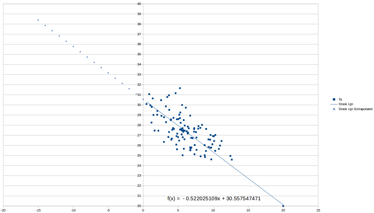

Remco45 schreef op zondag 17 november 2019 @ 00:37:
Kan je er geen andere thermostaat op aansluiten? Juist om die reden heb ik een Panasonic thermostaat genomen met instelbare hysteresis. Deze staat nu ingesteld op de laagste waarde (0,2 graden).
Een 22 mm leiding zou moeten werken, die heb ik ook, maar is de verdeler wel geschikt voor LTV?
Vaak zitten er een regelventiel en een thermostaatkraan op met hele kleine inwendige doorlaatopeningen:
hieronder mijn oude regelventiel:
Om die redenen heb ik die destijds al verwijderd toen ik nog een gasketel had, waarbij ik de ketel wel begrensd had op maximaal 40 graden.
Is zo'n klein gaatje in het aanvoerventiel niet gewoon vanwege de eis om hydraulisch neutraal te kunnen aansluiten? Zou het te groot zijn dan zuigt de pomp te veel aan de aanvoer. Een verdeler met pomp is immers geen open verdeler, dus zijn de stromen in principe nooit helemaal hydraulisch neutraal.
koevlaas2 schreef op zondag 16 februari 2020 @ 14:36:
Nee, de formule blijft zoals deze is, is niets mis mee namelijk.
Alleen jammer dat de praktijk er kennelijk niet veel mee kan, behalve @mkleinman dan:
Afbeeldingslocatie: https://www.mupload.nl/img/1a3230eedz.38.50.png

  • PentaClover
  • Registratie: September 2018
  • Laatst online: 01-11 17:49
Ik heb eens de moeite genomen om mijn gemiddelde Ta van mijn CV ketel water tegen de buiten temperatuur uit te zetten en een lijn door de puntenwolk en een zelf gekozen startpunt van 20oC, 20oC te fitten.
Nu wordt deze gemiddelde Ta met een low load mode bereikt die tussen de 25oC en 35oC op en neer gaat, en niet door de temperatuur constant te houden.
Daarom vraag ik mij af in hoeverre dit nu representatief zal zijn voor als ik een WP heb die wel constant zo'n temperatuur kan aanhouden doordat deze verder kan terug moduleren dan mijn huidige CV ketel.(=minimaal 10.5 kW)
Heeft iemand daar een idee over ?
Ta VS Tbuiten
3200 Wp OZO+10000 Wp ZZW+3200 Wp WNW - Daikin 4MXM68N + 3 x FTXM20M2V1B + FTXA50A2V1BT - Vaillant AroTherm 125/5 & Boiler VIH RW 300/3 MR

PentaClover schreef op zondag 16 februari 2020 @ 21:39:
[Afbeelding: Ta VS Tbuiten]
Valt misschien iets over te zeggen als je ook de duur dat de ketel actief is en de daarbij gemeten Ta er bij zou kunnen betrekken, lijkt me nogal lastig aangezien het minimum vermogen v.d. ketel op dit moment waarschijnlijk een faktor 4 a 5 groter is dan wat er werkelijk nodig is.
@PentaClover EDIT: je hebt dacht ik je afgiftesysteem geinventariseerd en je hebt capaciteitsberekeningen gemaakt, dan kun je achterhalen wat de gemiddeldeT van je afgiftesysteem dient te hebben om een comfortabel geheel te hebben bij heersende buitenT. Vervolgens een deltaT van 2 a 3 en je hebt waarschijnlijk het gewenste antwoord.
[ Voor 12% gewijzigd door Verwijderd op 16-02-2020 22:14 ]

  • PentaClover
Verwijderd schreef op zondag 16 februari 2020 @ 22:04:
Ja, dat is natuurlijk ook een idee, uitgaan van de benodigde capaciteit bij de verschillende buiten temperaturen en dan terug rekenen naar een gemiddelde Radiator en vloer temperatuur.
Volgend weekend eens naar kijken en opzoeken wat een realistische flow is voor een WP van benodigd capaciteit.

koevlaas2 schreef op zondag 16 februari 2020 @ 23:14:
En als het -20c word hoeveel vermogen heb je dan nodig ?
Volgens mijn formule heb je een Ecodan 7.5 kW nodig.
Uhm, een Ecodan 7,5 is dan toch helemaal niet geschikt voor mkleinman? Van de Ecodan 8,5 komt er nog maar 4,9 kW uit als het kouder is 8)7 Pana 5 kW doet nog meer denk ik :P
Afbeeldingslocatie: https://tweakers.net/ext/f/9njHUUc5lKZG9qFL26MuNuun/full.png

Dre schreef op maandag 17 februari 2020 @ 16:20:
Je bent ook de eerste die een installatie uitlegd op -20, gebruikelijk is -10 en tegenwoordig ook al eens -8. Anders krijg je enorm overgedimensioneerde installaties voor temperaturen die een keer in de 10 jaar voor komen.

DjaRoel schreef op maandag 17 februari 2020 @ 16:28:
We mochten willen dat het weer eens -15 of zelfs -20 werd, heb wel weer zin in een Elfstedentocht ;)
Maar goed, voor dat soort extremen kan je altijd nog een elementje inschakelen, lijkt me.
Vorig jaar was m'n koudste nacht -9 en dit jaar is -3 het koudste dat ik heb gezien...
Hmm. Aan de andere kant; Hoe vaak komt -20 voor in NL? Laatste keer is al weer even geleden. In het meest extreme geval moet ik mijn 2kW elektrische kacheltje van zolder halen in die situatie.
Met de ELGA was dat de afgelopen winterseizoenen een paar dagen. Dit winterseizoen nog niet 1x overigens.
[ Voor 45% gewijzigd door mkleinman op 17-02-2020 17:46 ]

@DjaRoel @mkleinman
De formule van @koevlaas2 dimensioneerd de warmtepompen op -20°C. Volgens mij zit je dan snel vast aan de T-CAP en Zubudan series om het gewenste vermogen te halen bij -20°C.
