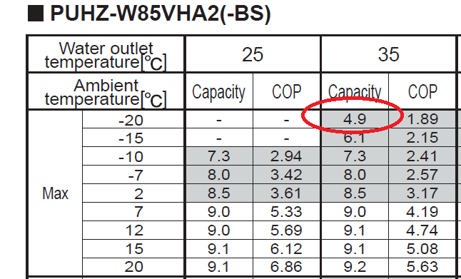

Dre schreef op maandag 17 februari 2020 @ 17:57:
@DjaRoel @mkleinman
De formule van @koevlaas2 dimensioneerd de warmtepompen op -20°C. Volgens mij zit je dan snel vast aan de T-CAP en Zubudan series om het gewenste vermogen te halen bij -20°C.
Omdat ik 1x over -20c begin dimensioneer ik ineens alle warmtepompinstallaties op -20c, niet doorschieten @Dre
Een Ecodan die bij -20c nog 4,9 kW doet dat is ruim 2x zoveel als een ELGA, dus hoezo verkeerd ?
En Ta=25c doet ie thermisch wel wat meer denk ik.

Dre schreef op maandag 17 februari 2020 @ 16:20:
Uhm, een Ecodan 7,5 is dan toch helemaal niet geschikt voor mkleinman? Van de Ecodan 8,5 komt er nog maar 4,9 kW uit als het kouder is 8)7 Pana 5 kW doet nog meer denk ik :P
Dat staatje is van een oude versie. De nieuwe SW75V/YAA doet 6kW bij -20°C zonder e-element (anders is het 8kW). Wat doet de Pana 5kW zonder e-element bij die temperatuur?

koevlaas2 schreef op maandag 17 februari 2020 @ 18:19:
2 x zoveel?
Die doet met -20 helemaal niks meer

Ramon_1984 schreef op maandag 17 februari 2020 @ 18:24:
2 x zoveel?
Even theoretisch, @mkleinman heeft 'm nog wel als zijnde leverend in zijn staatje staan.

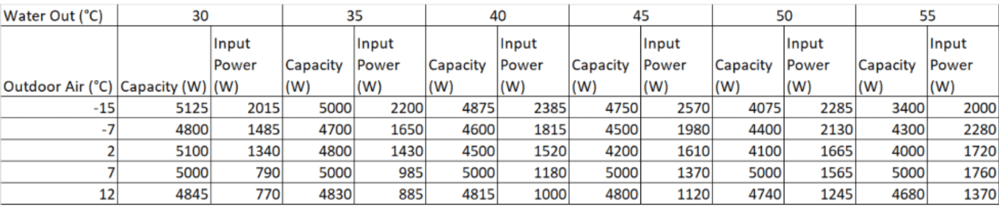

  • falconz
  • Laatst online: 22:03
doek55 schreef op maandag 17 februari 2020 @ 18:21:
Pana 5H staat gespecificeerd tot -15, afhankelijk van de te leveren watertemperatuur ziet het er zo uit:
CapaciPana5H
  • koevlaas2
  • Laatst online: 01-11 18:11
koevlaas2
falconz schreef op maandag 17 februari 2020 @ 19:07:
[Afbeelding: CapaciPana5H]
Drs. @mkleinman heeft 6 kW nodig *** dus een Panasonic 5 kW komt tekort.
Interessant overzicht dat laat zien dat de Ecodan bij lage temperaturen zo'n 15%-25% zuiniger is dan de Panasonic.

  • koevlaas2
koevlaas2
Chris499 schreef op maandag 17 februari 2020 @ 21:53:
Volgens mij wil je dat die op een zo laag mogelijk pitje draait, en de contante gewenste temperatuur behoud. Dit alles zonder dat hij aan en uitschakeld.
Mijn teller staat pas op 320 keer aan en uit op 2400 draaiuren. Ik weet nog dat je zei dat ik niet gewend was aan een wp, omdat hij bij mij na 2 dagen al 10 keer aan en uit was geweest. Je had helemaal gelijk! Opndat moment was het even uittesten hoeveel geluid hij maakte. Het aantal keer aan en uit is nu wel ruimschoots gecompenseerd.
Overigens nog steeds zeer tevreden bij een gemiddelde constante kamer temperatuur van 21.5 graden (dag en nacht).
En dit alles met een koevlaas2 installatie (althans iig aangelegd)

Dre schreef op maandag 17 februari 2020 @ 20:29:
Tot welke temperatuur zou een warmtepomp een comfortabel huis geven conform de koevlaas2 formule.
-7°C uit de mkleinman tabel is 4696 Watt. Maar nu zegt koevlaas2 hierboven dat hij 6 kW nodig heeft >>> dat is dus -18°C uit de mkleinman tabel. Toch? Begrijp je dat ik dan denk dat je rekent met -18°C of -20°C, in een doorwaaiwoning zonder faseverschuiving.
Ik denk daarom dat de koevlaas2 formule een zware machine neerzet. Handig als je het snel wil opstoken, maar voor de 24/7 stokers heb je 100% van het jaar een te grote machine staan. Daarom was ik wel benieuwd naar een stukje ervaring met de koevlaas2 systemen, qua load bij 24/7 stoken op een elfstedentochtdag.
Ik heb volgens mijn warmteverliesberekening bij -7 4.7kW nodig aan warmte om mijn huis warm te houden. Alleen die formule is ook niet heilig, ik zou er zo maar 10% of meer naast kunnen zitten. En om die reden heb ik graag een klein beetje overcapaciteit.
En of dat nu een Ecodan is, een ELGA 7kW, of een andere warmtepomp die om en nabij de 7.5kW kan leveren dan vind ik het prima :)

rykers158 schreef op dinsdag 18 februari 2020 @ 13:58:
Daarover kan ik dan helaas geen gegevens vinden. Bij Tbuiten + 12 heb ik nog wel een beperkte warmtevraag. Echter beneden Tbuiten van ca +5 heb ik veel meer warmte vraag.
Waarom zou de Mitsubishi onder de Tbuiten +12 minder ver terugmoduleren? En scheelt dat direct veel of wordt het zeer geleidelijk minder?
Bij mijn Mitsu (YHA) IS het een harde waarde van 12 graden, de nieuwe YAA modellen gaan veel verder terug bij lagere temperaturen.
Check het databook maar van de Mitsu.

Zijn er mensen die op de grens zitten dat ze de woning net wel/niet warm kunnen houden met de warmtepomp. Ben benieuwd naar de omrekening van gas CV naar de gekozen warmtepomp. Met vergelijkbare verwarming als in het gas tijdperk. Ik zoek vergelijkbare gevallen als jaari met 5 kW Pana (1400m3) gas en Dylantje2 met 5 kW Pana (1400+ m3 gas).
@koevlaas2
De discussie gaat er mij om waarom kunnen sommige mensen wel 1400m3 gas vervangen met een 5 kW, maar volgens de koevlaas2 formule (6,8 kW) niet.
Nu begrijp ik dat je (vooral jij ;)) als installateur liever een onsje meer levert, zodat mensen geen honger hoeven te lijden.
Persoonlijk denk ik dat de koevlaas2 formule erg ver zit op "snel opwarmen tijdens de elfstedentocht" in plaats van "warmhouden tijdens de elfstedentocht". Waarbij dat laatste meer mijn voorkeur zou hebben qua wensen van comfort.
@koevlaas2

Dre schreef op dinsdag 18 februari 2020 @ 17:21:
@koevlaas2
De koevlaas2 formule is geen berekening wel/niet maar wel een leidraad voor een vermogen waarmee zowel maximaal als minimaal vermogen toereikend zijn.

Wij zijn vooral benieuwd tot hoever een lg kan terug moduleren :)
  • doek55
  • Laatst online: 23:07
@Ramon_1984 Daarvoor heb je een warmtemeter nodig. E-vermogen zegt namelijk niet zoveel over de afgegeven warmte.
Om het nog iets lastiger te maken, mijn warmtepomp geeft een lager vermogen vrij wanneer de Tb hoger wordt. Het laagste vermogen ligt rond Tb 12°C, daarna loopt dit weer op door de stijgende COP. Kijk alleen naar de lijnen Max en Min. Alles tussen die twee lijnen is het beschikbare modulatiebereik en ik heb alles tot 10kW op mijn Kamstrup voorbij zien komen.
