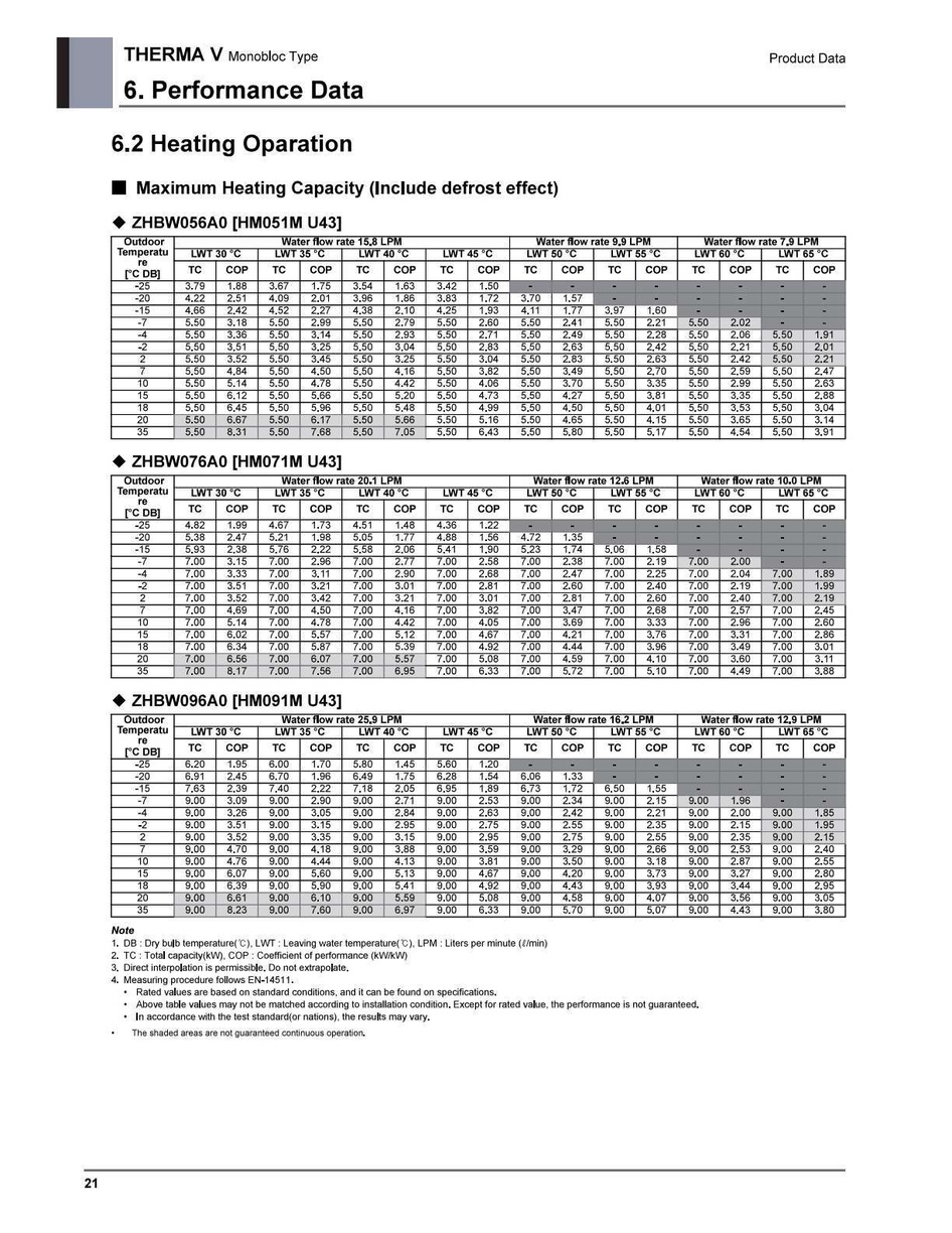

Mijn zoektocht naar de gelijke subsidie voor de verschillende LG modellen schiet helaas niet op. Centercon wil mij als particulier niet helpen. Ze geven alleen antwoord aan klanten. Ze verwijzen mij door naar LG, dus daar nu maar een online formulier ingevuld met de vraag.
Aangezien Centercon de melder is bij RVO en niet LG zelf, verwacht ik hier niet veel van. Maar niet geschoten is altijd mis, dus we zullen zien.

amarkest schreef op woensdag 19 februari 2020 @ 10:11:
@Dre @koevlaas2
koevlaasformule op mijn situatie (Barneveld,redelijk geisoleerd rijtjes huis uit 1976, geen vvw, Jaga's, nachtverlaging,rest vd dag 20-21c)
= 700*8/1650 = 3,4
Dus ELGA zou het moeten trekken.
Doet ie ook heel goed 80-90% van de tijd.
's nachts uit ivm rust in en om t huis. (ik slaap nl heel licht, werd ook van de Hrketel wakker)
Alleen bij temp onder 2c stook ik bij opstart smorgens 0,1-0,5m3 bij. SWW gaat via Hrketel.
Die hele koude winters zijn verleden tijd, dus een beetje bijstoken met RemehaCalenta uit 2011, dan komen we heel ver zonder heeeeeeeel veeeeeeeeel investering #absurde opgeklopte bedragen. Bovendien heb ik dan nog een backup, mocht de WP uitvallen of andersom de Hrketel.
3.4 kW bij -10c, dat haalt je ELGA niet.

Ramon_1984 schreef op woensdag 19 februari 2020 @ 20:10:
Bij 350 watt opgenomen vermogen bestellen we allebei een 7kw lg :9
@thido
BIj @Noord27 nog niet goed te bepalen, dat gaat de hele dag op en neer.
Even wachten tot bij hem de aanpassingen gedaan zijn, zodat we mooi kunnen zien wat hij doet (stabiel).
Zou mooi zijn al er wat LG eigenaren hun ervaringen wat dat betreft kunnen delen :-)

rykers158 schreef op woensdag 19 februari 2020 @ 15:28:
Heb inmiddels ook een case bij RVO lopen met dezelfde vraag. Heb bij LG de juiste capaciteiten opgevraagd. Zij gaven ook aan dat de gebruikte vermogens in de RVO lijst niet kloppen. De juiste gegevens kreeg ik netjes toegestuurd. Heb ik vervolgens als bewijs doorgestuurd naar de RVO. Nu wachten op een verklaring.
LG Therma-V R32 9KW Monobloc, Atlantic Explorer V4, SolarEdge 3500DC, 3100KW AEG Full-Black Solarpanels, Raspberry P1 Monitor
Misschien al bekend maar je kunt het beste je vraag stellen via https://www.lgklimaat.nl/ . De normale LG support kan je niet helpen met vragen over WWP's.

El Bodhisatva schreef op donderdag 20 februari 2020 @ 08:51:
Ik ben ook wel benieuwd naar de capaciteiten van de LG.
SUZ-SWM80VA + ERSD-VM2D / PV 6kWp zuidwest / gasloos per 1 maart 2022

Specs lg R32
Afbeeldingslocatie: https://tweakers.net/ext/f/zerxNujkqdmfo74oA7BMbVOd/thumb.jpg

@Ramon_1984 heb je ook de gegevens van het minimale bij de verschillende buitentemperaturen?
  • Ramon_1984
  • Registratie: November 2016
  • Laatst online: 23:01
Cranberry schreef op donderdag 20 februari 2020 @ 13:02:
Ik niet , maar misschien dat
@El Bodhisatva die kan opvragen?
  • lolle1212
  • Laatst online: 01-11 10:01
Denk het niet, dit overzicht komt 1 op 1 uit het databook (https://www.irishellas.co...c-R32,50Hz-_5BPM5-01D.pdf).
Daar staan helaas geen vermelding in van minimum vermogen..

Noord27 heeft een 7KW en daar gaat het om aangezien de RVO aan hem een mail heeft gestuurd met een berekening hoe zij aan een vermogen van 5KW en de daarbij behorende subsidie zijn gekomen. Deze heeft Noord27 in het verleden hier gepost.
De RVO gaat bij de berekening uit van het maximaal afgegeven vermogen op het bivalente punt.Uitleg bivalente punt: http://www.gorenje.com/he...-aerogor/bivalent-systems
De berekening van de RVO klopt niet als we de tabel die LG heeft verstrekt erbij pakken want volgens die gegevens kunnen alle R32 monobloc warmtepompen hun volledige vermogen leveren bij -7 graden buitentemp. Pas bij -15 graden buitentemp is er volgens de specs bij deze serie pompen een teruggang in afgegeven vermogen en kan het maximale vermogen niet meer gegarandeerd worden. Het bivalente punt van deze pompen ligt zodoende ergens tussen de -7 en -15 graden buitentemp. De eventuele aanwezigheid van een verwarmingselement heeft verder geen invloed op de berekening.

@El Bodhisatva
Dan snap ik het weer helemaal. Blijft dan wel wonderlijk dat RVO heel verschillend naar buiten communiceert over de verschillende vragen die er spelen rond de LG warmtepompen.
Hopelijk begint er wel wat de dagen daar, aangezien ik komende maanden ook een 9kw wil gaan kopen en dat scheelt dan toch behoorlijk in subsidie.

Ok mooi. Ja ben ook benieuwd wat de RVO gaat doen.
De 9KW bevalt overigens prima. Hij heeft vermogen zat en met deze buitentemp zelfs wat teveel om mijn huis met 190 m2 woonoppervlak warm te houden. Als ik niet thuis ben heb ik hem nu ook uitstaan. Verwarming bestaat grotendeels uit normale radiatoren en een deel van de woonkamer/gang met vloerverwarming. Om 4 uur in de middag gaat hij scheduled aan en dan is het bij thuiskomst 6 uur rond de 20 graden. Als het nog eens echt koud wordt zal hij wel constant moeten draaien maar dat is tot dusver niet nodig geweest.Ben er nog niet uit of constant aan beter is dan alleen aan bij aanwezigheid. De energierekening is iidgv behoorlijk gezakt :)
