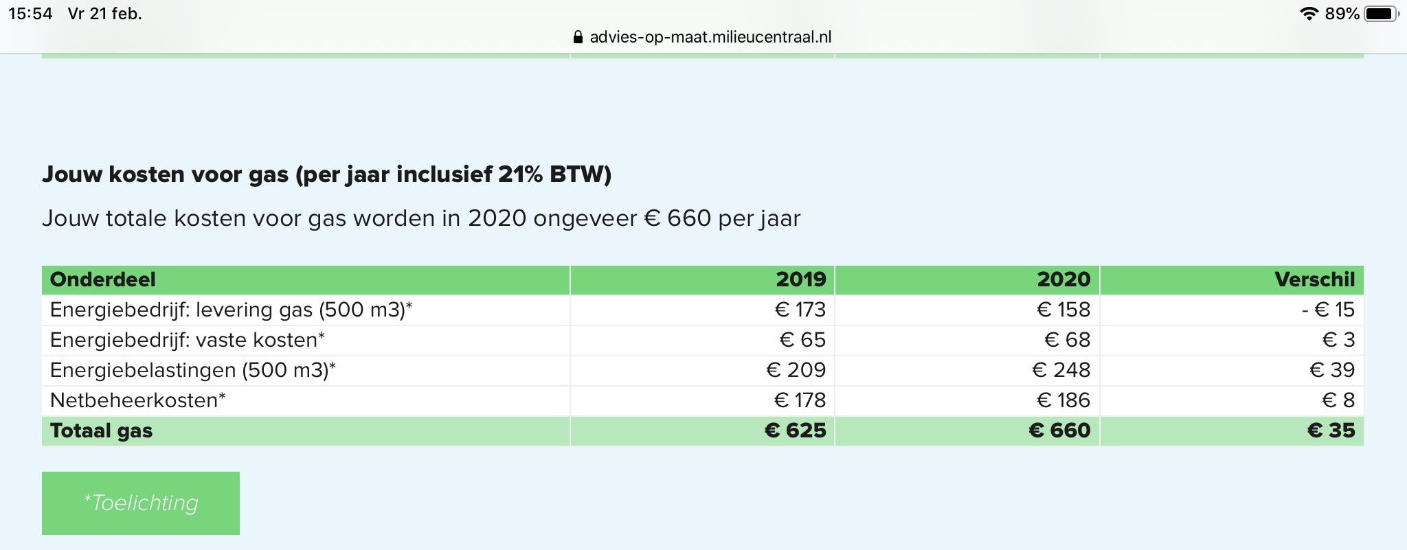

De verhoging energiebelasting 2020. Volgens de tool van milieucentraal kost 500 m3 je in 2020 inclusief netbeheerkosten 660 euro. En de truc is dat een Wp prima kan draaien met de benadering dat 1m3 gas je met een Wp 2 kWh gaat kosten. Ik kom zelf goedkoper uit met mijn 5H, 1,92 kWh nu tegen 1 m3 gas toen.

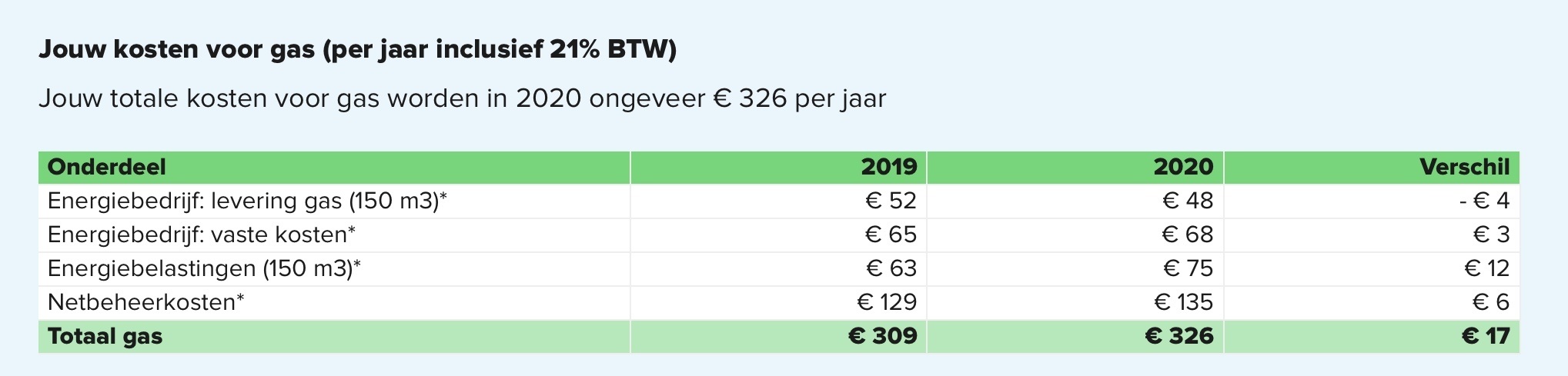

crepsly schreef op vrijdag 21 februari 2020 @ 17:20:
Waarom levert het verbruik van 2200 kWh 460 euro op? Dat kost toch juist geld, stel bij terug levering à 10ct / kWh, kost dat je 220euro. Dan bespaar je 95euro per jaar. Als je moet inkopen is verschil nog kleiner...
edit: heb even wat verbruik cijfers voor je in gaslicht ingevoerd
2000kwh + 1100m3 = 1067
4400kwh = 636
Je besparing is 441euro per jaar
Ik had de beoogde zonnepanelen configuratie meegenomen en iets hoger verbruik.
Om precies te zijn:
2700kwh + 1100m3 + 6000 kwh teruglevering = 314,-
4900kwh + 0 + 6000 kwh teruglevering = - 472
Ben ik mezelf rijk aan het rekenen? O-)
[ Voor 3% gewijzigd door j4y op 21-02-2020 17:58 ]

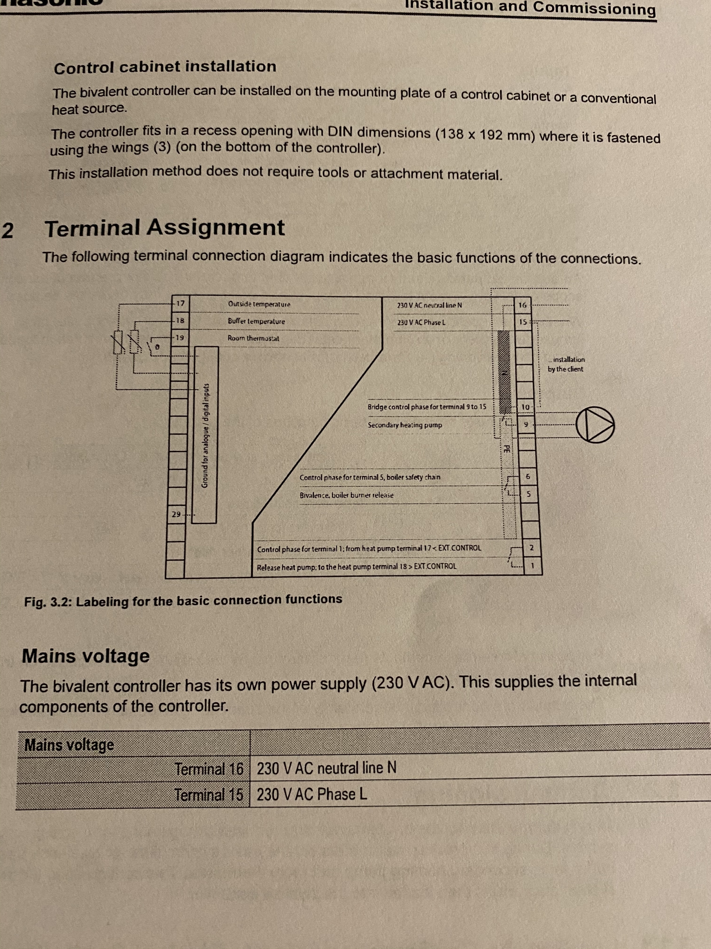

Loop hier met de thermostaat te klooien, wellicht dat jullie nog suggesties hebben?
Betreft een Panasonic monobloc die bivalent op de cv aangesloten is. Geheel werkte met de essent e-thermostaat, maar die functioneert niet meer. Nu ergens zo’n oude ronde Honeywell modulation thermostaat (met digitaal display) vandaan gehaald met het idee dat deze zou werken, maar helaas. Als ik de 2 draadjes van de thermostaat met elkaar verbindt slaat de WP wel aan, maar als ik ze met de thermostaat verbind blijft het display van de thermostaat leeg.
Dacht dat bijna alle thermostaten op dezelfde manier (verbinding tussen de 2 draadjes maken of breken) werkte, maar blijkbaar niet? Iemand nog een idee?

Niek_ schreef op zaterdag 22 februari 2020 @ 09:20:
Die thermostaat moet je aan een CV hangen met 24 volt, en niet aan een wp....

reneeke1970 schreef op zaterdag 22 februari 2020 @ 09:24:
Er hing een thermostaat (Essent e-thermostaat) aan die prima werkte.
Geheel is aangesloten op de Bivalent controller PAW-A2W-BIV van Panasonic. Zie onderstaande info. Zou dus met een gewone ruimtethermostaat moeten werken (en heeft 2 jaar prima gewerkt). Maar blijkbaar zit er verschil tussen de e-thermostaat en de Honeywell modulation digitaal die ik nu geprobeerd heb. Heb alleen geen idee wat het verschil is en welke thermostaat wel gaat werken. Die info hoop ik hier te kunnen vinden.

Je hebt volgens mij een aan/uit thermostaat nodig. Je oude kon dat ook, je nieuwe niet, dat is de honeywell aan/uit

Niek_ schreef op zaterdag 22 februari 2020 @ 09:30:
tweakers
[Afbeelding][Afbeelding]
Het woord modulatie staat voor open therm,dan zegt de thermostaat op hoeveel vermogen de CV moet draaien.
Jij hebt enkel maak en verbreek contact nodig, daarom doet ie het als je draadjes tegen elkaar houd.
Hebben ze al vanaf 20 euro in bouwmarkt maar werken bijna allemaal per 0.5 graden. En daar zijn de meesten hier niet blij mee.
