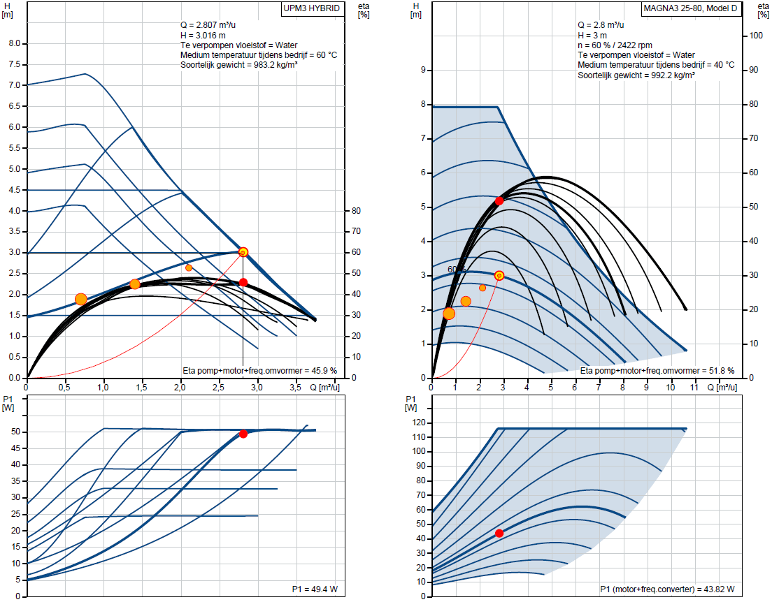

Nu het toch over pompen gaat (en ik er 2 moet kopen voor WP -> buffer -> afgifte), wat zijn hier de aanbevelingen? Omdat ik volgens de specs van de WP tussen 1,5-2,8m3/h nodig heb en ik er PWM op wil ben ik op dit moment uitgekomen op de Grundfos UPM3 HYBRID 25-70 130 voor €150.
Volgens Grundfos kan ik 2,8m3/h halen t/m 0.3 bar weerstand (wat met een buffer prima te doen lijkt):
CV pompen
Ter vergelijking staat de MAGNA3 er ook naast, die een stuk meer kan, zuiniger is, maar ook een heel stuk duurder.
Wat is een beetje normale weerstand om mee te rekenen, zowel voor en na de buffer?

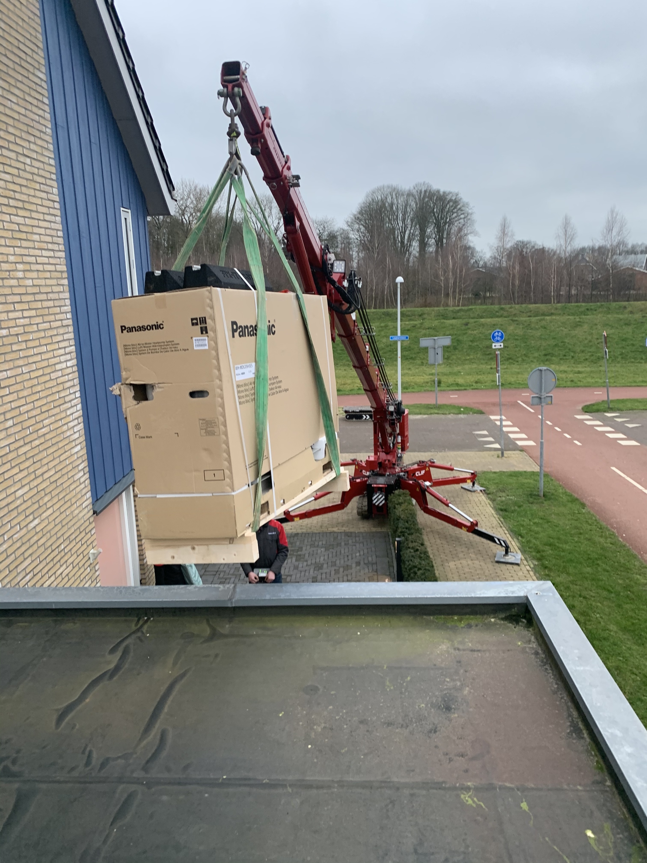

ik ga de mijne morgenvroeg ophalen in mofrika, ik kan wel even een meetlint erbij pakken als je wilt.
heb toch genoeg tijd als ik ga bedenken hoe ik dat ding van de aanhangert af ga krijgen... :X

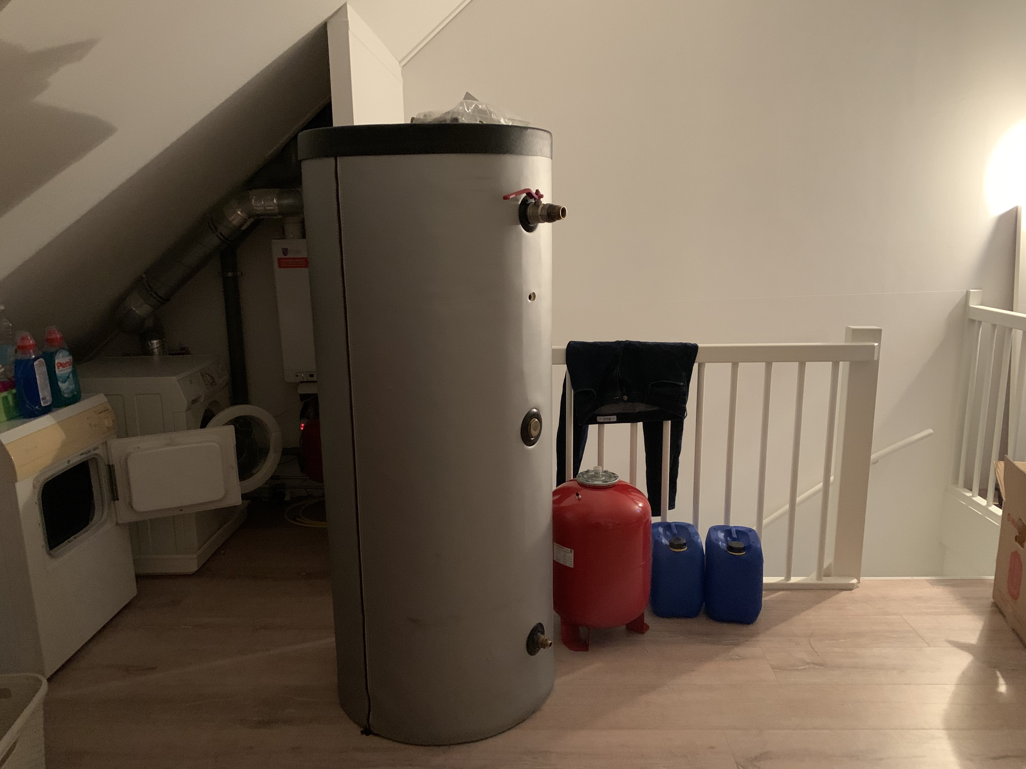

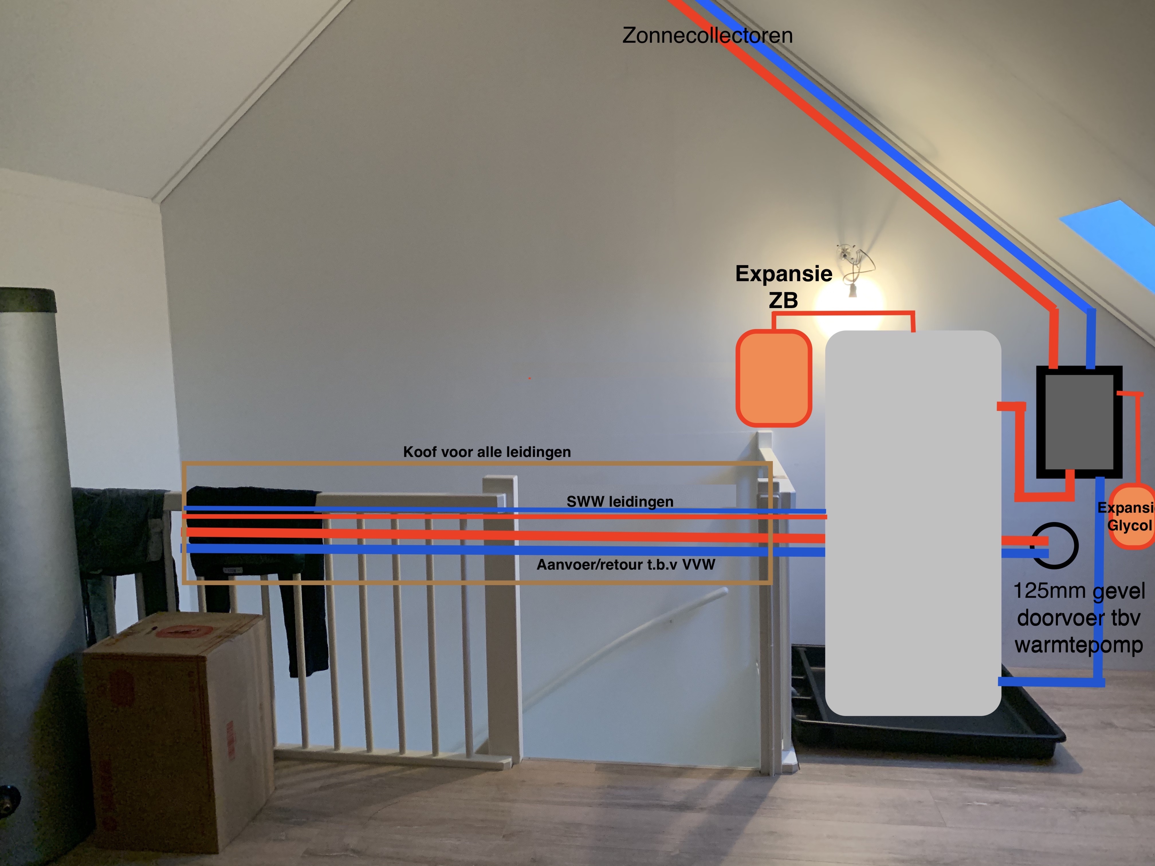

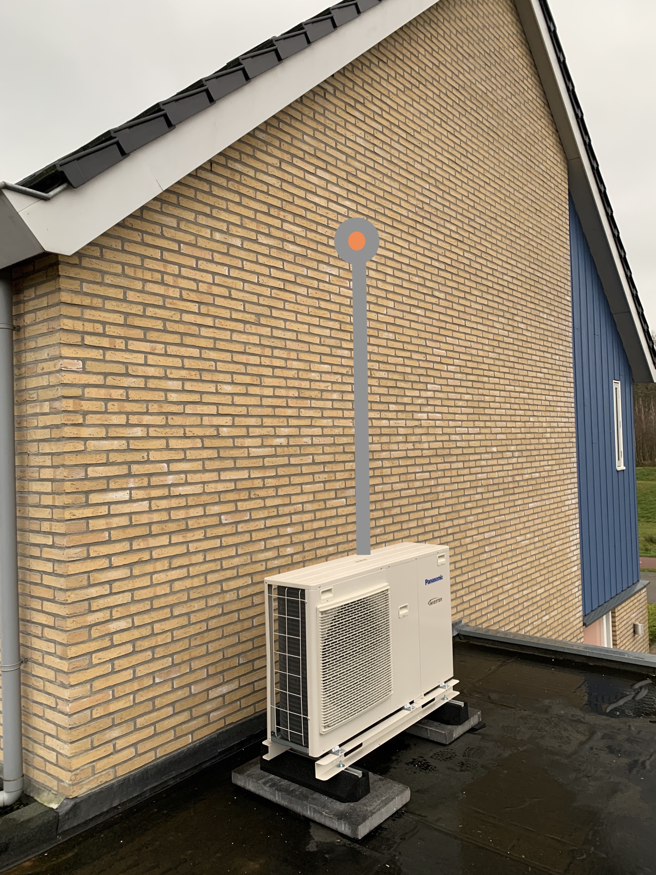

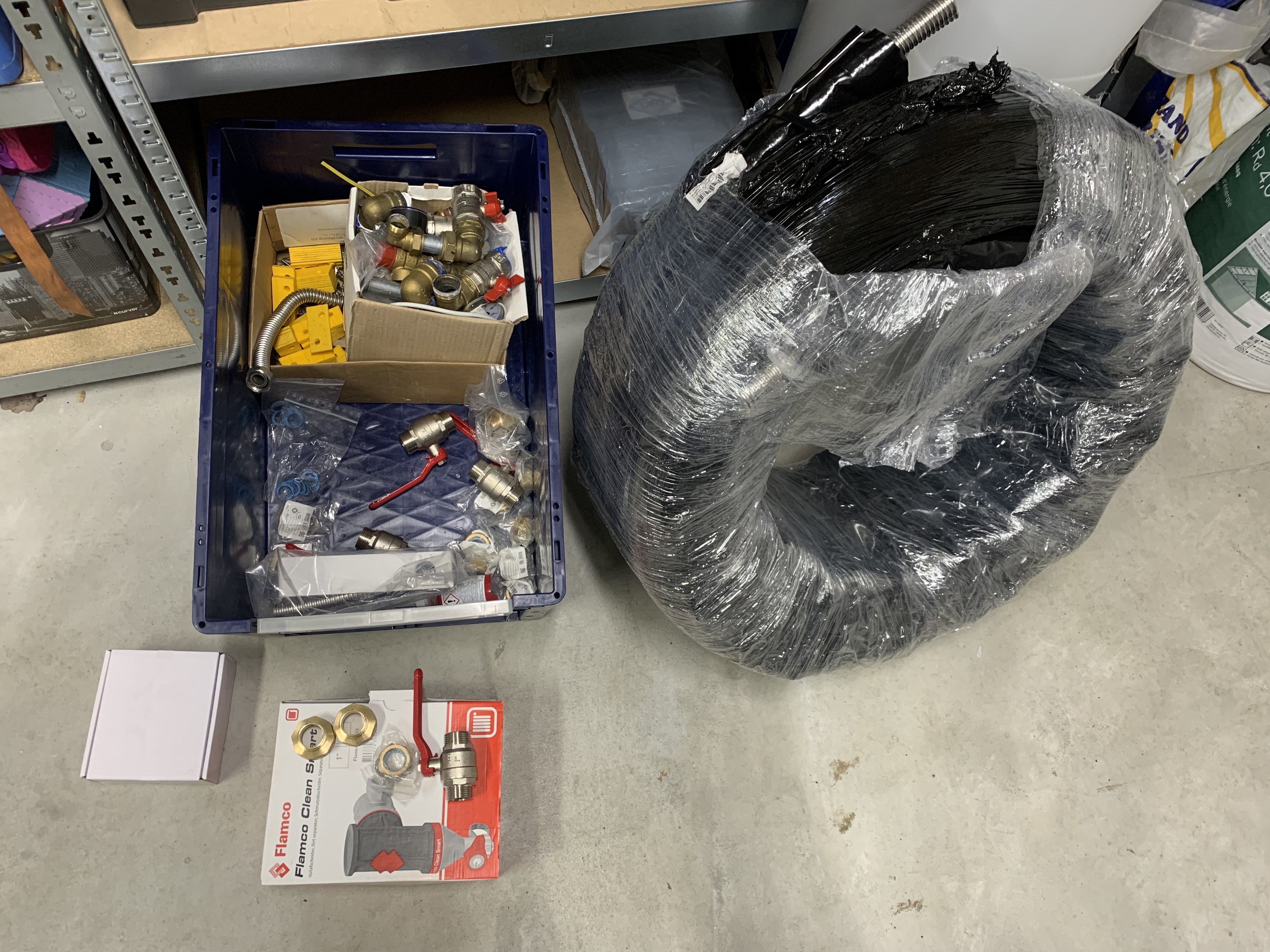

Gisteren en vandaag warmtepomp op het dak geplaatst _/-\o_ heerlijk met een kraantje.
heb tevens een situatie schets gemaakt van de zolder.
Op tekening zichtbaar, maar ik ga hem achter het vat plaatsen: een 125mm doorvoer gevel (PVC buis, gevuld met
- 2x DN20/19mm isolatie incl. 2 aderig t.b.v. boiler sensor
- 2x electra YMvK-3x2,5mm2
- 2x UTP (internet + 2x 4 extra aders)
- 1x thermostaat kabel
- voor sturing 3-weg kleppen nog kabel nodig! maar ik weet nog niet welke kleppen :(
- opgevuld met glaswol
Je ziet daar het vat nog links op de foto, maar komt dus rechts te staan. Daar heb ik veel ruimte over om expansievaten, ZB pomp, regelpaneel ZB etc op te hangen.
- Achter het vat wil de WP leidingen m.b.v. twee 3-weg kleppen wisselen tussen het vat (hygiene) & de VVW leidingen.
- helemaal links achter dat muurtje hangt nu de CV ketel; daar wil ik t.z.t. een e-boiler of een Clage doorstromer ophangen (ben er absoluut nog niet over uit welke.....)
Die leidingen over de muur ga ik werken met dezelfde DN20 RVS ribbelbuis, welke ik ook buiten gebruik. Gelijk geisoleerd. water gewoon met 15mm koper (ongeisoleerd zoals men altijd adviseert)
Tevens komt daar ook de PV omvormer te hangen (SolarEdge 5k/3fase)
Op de buitengevel plaats ik een op maat gemaakte RVS koof (+- 50x150) en om de waterleidingen met 19mm isolatie, doe ik nog eens extra isolatie (glaswol) lekker inpakken.
solar
Afbeeldingslocatie: https://tweakers.net/ext/f/IpKrSzSd1AuZ6aEwxN00esIb/thumb.jpgAfbeeldingslocatie: https://tweakers.net/ext/f/P7nwvzUPzmxChOaPTg2DZmw1/thumb.jpgAfbeeldingslocatie: https://tweakers.net/ext/f/QKbWdFvITIURSHXEXCoMNGN4/thumb.jpg
Afbeeldingslocatie: https://tweakers.net/ext/f/vlQrDTnyiT2pw4qe6FhNxokS/thumb.jpgAfbeeldingslocatie: https://tweakers.net/ext/f/o81aJIqpkTbzdKKK1pD5Ej93/thumb.jpg
- inkomende warmtepomp leidingen werk ik af op de muur met 1" afsluiters
- bestaande water-/verwarmingsleidingen werk ik af met afsluiters
- met 20 bestelde DS18 sensoren & een raspPi .... komt de monitoring ook voor elkaar :9~
Dit om alles redelijks makkelijk af te koppelen etc. onlangs verhuisd (zonneboiler) en daar miste ik dus afsluiters |:(
[ Voor 10% gewijzigd door Crazy- op 01-02-2020 21:24 ]
solar
[Afbeelding][Afbeelding]
Mooi kraantje..:-)
Wel nagedacht over een WPboiler en een Wp gescheiden?
Ook bedacht om je leidingen binnenlangs te laten gaan ipv buiten?
Ik zou het hoekie omgaan en naast de regenpijp omhoog, met goede isolatie[ zwart] vallen ze stukken minder op dan een rvs aan de gevel. Op zolder maakt het niet uit..
Die leidingen op de gevel, blijf ik minder vinden....
Maar verder mooi voor elkaar.

woger schreef op zaterdag 1 februari 2020 @ 21:27:
Wat is de beste plek om de WP te plaatsen?
Ik kan kiezen uit:
- plat houten dak (op 1e verdieping) met vrij uitzicht op het zuiden, oosten en noorden en een beetje op het westen.
of
- 10 meter de tuin in tegen muurtje met vrij op oosten, noorden, beetje westen en geen zuiden?
Ik begreep dat je de WP eigenlijk op het zuiden wilt zetten, maar hoeveel scheelt dat?
Je kunt (als dat kan) rekening houden met de veel voorkomende windrichting (ZW) Scheelt je op jaarbasis aan fan-vermogen van de verdamper. (Aanzuig zijde fan kijkend naar ZW).Kwam bij mij in de tuin toevallig goed uit.
Afbeeldingslocatie: https://i.imgur.com/h0iB5dF.png
Als je nergens aan begint zijn de gevolgen niet te overzien. PVoutput Officieel gasloos sinds 04-2016. 8kW VAA Zubadan (met 92L buffervat/hydraulische scheiding) voor de CV met 9 radiatoren.
  • woger
  • Laatst online: 16-10 15:37
Gasschuif schreef op zondag 2 februari 2020 @ 10:30:
En bedankt!
Had net de plaats definitief vastgesteld op NO :( :)
Op de oprit tegen het huis. Staat ie niet in de tuin en de buren hebben er ook geen last van, als ie wat geluid maakt. Wel rampaaltjes er om heen.

Dylantje2 schreef op zondag 2 februari 2020 @ 10:24:
Mooi kraantje..:-)
Haha ja heel mooi kraantje. Pakte de WP zo uit de garage zelfs 😆
WPB/WP gescheiden: Ben er nog niet uit over hoe SWW te regelen. voor maart-sept heb ik voldoende aan de zonneboiler. Dus heb nog even de tijd (Zomer) om over na te denken.
Nu gaat de WP rechtstreeks op de verwarmingsinstallatie.
Buiten leiding over de achtergevel, langs de regenpijp. Ben bang dat dat niet gaat ivm de ruimte onder doorlopende kap / muur. Krijg ik geen 125mm boor tussen. De vloer ligt hoger dan de hoek/dak
12,85kWp - ZB 7,5m2/400l - 5kW Pana H WP (CV&SWW) - 13,8kWh accu

Crazy- schreef op zondag 2 februari 2020 @ 12:25:
Als je wpboiler 270 liter met spiraal koopt..:-) zet je dit vat in de verkoop.
Kun je heel simpel sww houden, icm je zonneboiler.. [ zit daar ook een vat bij? ]
Scheelt je veel sorres en aansturing, en geld.
Je wp zal veel rustig gana lopen en 2 gescheiden systemen rules, in mijn ogen...
Dat gat boren lukt..
ipv 125mm 2x 50 of 70 boren links en rechts van de regenpijp. _/-\o_ _/-\o_
Holle kern boor met verlengstukken en water, of een goede sterke bouwzuiger....[ is simple te huren ]
Hoek even uitmeten, strookje multiplex op die schuinte zagen, zodat je naast je boor een richting hebt..

Dylantje2 schreef op zondag 2 februari 2020 @ 12:31:
Qua doorvoer ga ik even denken ;-)
Omtrent de zonneboiler etc. dit reeds al in bezit 2 jaar; ben blij dat het vat (hygiëne 400liter) boven staat. Gaat niet meer weg. Deze heeft mij amper 600€ gekost incl 3 collectoren etc
Een WPB kopen en de leidingen dan op dit vat aansluiten is misschien wel een idee! Het vat wat over is... verkopen

Crazy- schreef op zondag 2 februari 2020 @ 12:44:
Omtrent de zonneboiler etc. dit reeds al in bezit 2 jaar; ben blij dat het vat boven staat. Gaat niet meer weg.
Tsja...
Gaten werken, zelf ook gedaan..:-)
Bij Ali alvast zwarte buis isolatie bestellen..[ evt 2x over de ander heen, kun je er wat data kabels tussen proppen. ] stukken goedkoper dan hier, die met contactlijm netje dicht lijmen
Probeer geen haakse bochten...
En evt uponor 32 of 38 ..
Meer volume.. en de evt knieen los je daar wat mee op
Ik heb een zonneboiler en de wpb cascade zitten..
Heel veel gratis warmwater, en de wpboiler gaat dagen niet aan..
maar als dan wel :-)

Dylantje2 schreef op zondag 2 februari 2020 @ 12:48:
Tsja...
Net nog even gekeken, maar praktischer is het toch op de zijgevel. Anders moet ik zo ellendig schuin gaan boren, en kom ik op een compleet **** plek uit. Is een no-go...
Qua leidingen: heb DN20 flexibele RVS leiding (in bezit) van binnen naar buiten. Deze heeft 19mm isolatie, werk ik weg in de RVS koof en die isoleer ik van binnen na. prima!
Qua WPB zie ik zo 1,2,3 alleen maar alles in 1 systemen. Een WP alleen is al voldoende eigenlijk...

  • koevlaas2
  • Laatst online: 22:42
koevlaas2
jebice schreef op vrijdag 18 oktober 2019 @ 10:52:
Ik mis ook mijn "zeldzame" Vaillant VWL 85/3 7.7 kw 😉
Afgelopen week 1 geïnstalleerd.
Het apparaat hangt aan een muur en binnen hoor je 'm keihard, ik moet er nog mee aan de slag (veren eronder), ben er op eerste hand niet enorm enthousiast over.
  • reneeke1970
  • Laatst online: 22:27
reneeke1970
woger schreef op zondag 2 februari 2020 @ 13:54:
Nu komt het volgende probleem; wel of geen WPB. De enige plek waar ik een WPB kwijt kan is in de bijkeuken. Daar kan ik niet via de muur naar buiten en moet ik dan via de oude schoorsteen naar het platte dak boven de 1e etage. Maar ik neem aan dat dat nogal dikke luchtkanalen zijn en ik weet pas hoeveel ruimte ik heb als we het plafond gaan slopen in maart. Afhankelijk van de ruimte komt er dan wel of niet een WPB, anders alleen een SWW boiler.

koevlaas2 schreef op zondag 2 februari 2020 @ 13:59:
Euhm.. dus je raad muurmontage af? De Daikin is onhoorbaar binnen. Monoblok LG wordt dat twijfel geval. Elga hoor ik wel als die vol gas moet op platte dak.

Noord27 schreef op zondag 2 februari 2020 @ 16:19:
Nee joh, bijv. een Panasonic kan je prima aan de muur hangen die hoor je nauwelijks en anders de juiste trillinsdempers/veren en het probleem is ook opgelost.
