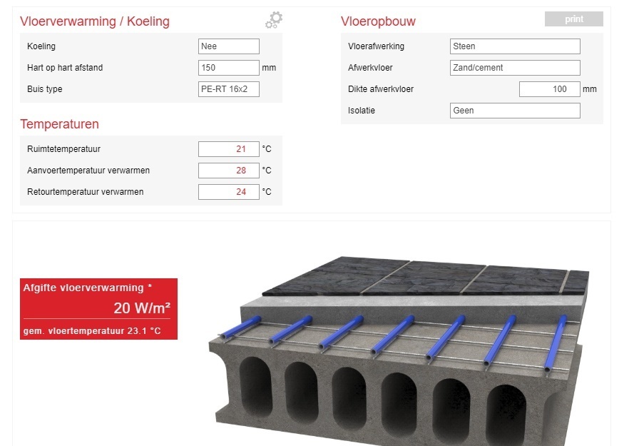

7,5KW raak je redelijk makkelijk kwijt hoor. Ta 35, Tr 30 levert 73W/m2 op (buis 20mm, h.o.h. 10CM), en dat zijn geen gekke waarden voor vloerverwarming bij -5, daar heb ik hem ook op staan bij mij thuis.

Als ik de tabellen mag geloven van Warmte-afgifte tabel vloerverwarming volgens NEN-EN 1264 voorheen DIN 4725 en volgens de ISSO Publikatie 49 “Kwaliteitseisen vloerverwarming” rekent men nog gewoon met vermogen van rond de 100W/m2 bij Ta 35.
Ook via WTH kun je zien dat bij een Ta van 35 graden de gemiddelde vloertemperatuur 27 graden wordt terwijl volgens de website warmtepomp-info 29 graden als kritisch wordt aangegeven.
Om 29 graden gemiddelde vloertemperatuur te bereiken moet je een Ta van 40 graden hanteren, en dat is inderdaad vrij fors.
Heb je zelf vloerverwarming? Ik wel, en ik weet dat bijvoorbeeld ook @Rol-Co een te lage Ta (28<) als niet prettig ervaart.

Dat ligt eraan wanneer ik dat gemeten heb, ik heb hier geen concrete cijfers/getallen van.
Mijn vloerverwarming ligt ook een heel stuk onder de dekvloer, er ligt zo'n 10CM beton + afwerking (Keramisch Parket) overheen.
Als ik reken met mijn situatie (HoH 10CM, 20x2 buis, Ta 35, Tr 30, afwerkvloer van 10CM dik) komt de oppervlaktetemperatuur volgens de WTH berekening op 23,9 graden.
Afgegeven vermogen is op dat moment 27W/m2.
dus die eerder gemeten 23 graden zou zo maar kunnen op een vroeg moment in de dag. Ik zal hem eens meten als de WP een hele dag gelopen heeft, al heeft mijn buurman op dit moment mijn thermometer, hij had gisteren een schoorsteenbrand :+

Je meldt Grolsch in "Lucht/Water warmtepomp om mee te verwarmen en te koelen #8" om 18:42 dat je het zojuist gemeten hebt. Om 21:56 meld je dat de oppervlakteT 23,3C is.
Bij mij geeft de calculator 26C

Verwijderd schreef op donderdag 30 januari 2020 @ 13:35:
Ik stook 9 vd 10 dagen op Ta30
Afbeeldingslocatie: https://www.mupload.nl/img/vay27l8hg4d.jpg

Waar heb je dat berekend? Is dat een programma of een website?
Al gevonden https://www.wth.nl/support-en-downloads/afgifte-berekening

@Grolsch
20x3.4 rare buismaat, jammer dat er geen 20x2 in te vullen is.

twain4me schreef op donderdag 30 januari 2020 @ 15:09:
@Grolsch
Ook geen 18/2 jammergenoeg maar het klopt wel aardig.
Afbeeldingslocatie: https://www.mupload.nl/img/ckwh0dfa0us.png
  • twain4me
twain4me
handige tool, super dat je ook monoliet kan invullen, maar ik zou graag het verschil zien met 18 en 20 mm buis.
Ik twijfel nog steeds een klein beetje ivm het makkelijker plaatsen van 16mm en 18mm tov 20 mm
Wat ik ook nog niet helemaal begrijp is hoe de groeplengte hier iets mee te maken heeft. is het bv zo dat met en groep lengte van 65m en 16x2mm buis je het zelfde kan bereiken als met 75m 20x2 mm buis?
als dat het geval is knal ik er net zo lief een paar extra groepen bij :+
[ Voor 41% gewijzigd door twain4me op 30-01-2020 15:41 ]

twain4me schreef op donderdag 30 januari 2020 @ 15:16:
Kijk hier eens naar de gegevens voor 14 16 18 en 20mm buis en zie wat de verschillen zijn. https://www.albrand.nl/producten/downloads
Afbeeldingslocatie: https://www.mupload.nl/img/niyxw1.22.20.png
[ Voor 42% gewijzigd door Verwijderd op 30-01-2020 16:26 ]
  • twain4me
twain4me
Verwijderd schreef op donderdag 30 januari 2020 @ 16:14:
daar was ik naar op zoek. :)
De foto op de site geeft ook wel goed weer welke uitdaging ik heb met veel groepen in een monoliet vloer. weinig plek voor beton tpv de verdeler.

twain4me schreef op donderdag 30 januari 2020 @ 16:43:
Zonder jouw situatie te kennen, lijkt me dat de dikste buis de minste ruimte inneemt, want daarmee heb je de minste groepen nodig. Maar waar het uiteindelijk om gaat is hoeveel afgiftecapaciteit de vloer moet hebben om het gewenste comfort te realiseren. Te veel afgiftecapaciteit kun je sowieso niet hebben.
[ Voor 15% gewijzigd door Verwijderd op 30-01-2020 17:41 ]
grotere diameter betekent minder weerstand. dus je pomp hoeft minder hard te werken en je hebt meer water volume en meer afgifteoppervlak dus je pomp kan makkelijker zijn warmte krijgt.
ik ga ook voor 20mm om de weerstand in de leidingen zo klein mogelijk te houden en relatief kleine groepen. water verpompen kost veel stroom dus als je de moeite die het kost kan verlagen door grotere diameters te nemen zodat het drukval kleiner blijft is dat efficienter. dus dat kan optellen als de pomp veel draait over de levensduur van het systeem.
[ Voor 6% gewijzigd door flippy op 30-01-2020 18:34 ]

Maikie18 schreef op donderdag 30 januari 2020 @ 18:23:
Ja maar de hamvraag is dan OF deze wel ver genoeg terug kan moduleren.
Dit is mijn huidige situatie en eigenlijk is die ook gelijk aan de nieuwe situatie, behalve dat ik nu 50m2 heb en straks 100m2
Bij deze Ta raak je dus 3500Watt kwijt.
Ik krijg trouwens met een 25mm dikke afwerkvloer een foutmelding in de calculator.
De SW75YAA gaat terug tot onder de 3000Watt bij Tb+12, dus dat gaat perfect, je Ta zou dan zelfs nog een graadje lager kunnen.
[ Voor 7% gewijzigd door Grolsch op 30-01-2020 18:35 ]

Grolsch schreef op donderdag 30 januari 2020 @ 18:34:
Dan is de keuze niet moeilijk meer. Bedankt.

Maikie18 schreef op donderdag 30 januari 2020 @ 18:35:
Kun je zo ook het maximaal benodigd vermogen berekenen?
Ja, Dus bij Ta 36, Tr 31 kun je 7300Watt aan vermogen kwijt en heb je een flow nodig van 22 ltr/minuut.
Bij Ta 28 zul je een flow van 22 ltr/minuut nodig hebben met een dT van 2 bij 3000Watt.
Hoeveel groepen vloerverwarming heb je :?
BIj verhoging van de flow gaat de dT naar beneden en gemiddelde temperatuur naar boven, dus zou je de Ta kunnen verlagen voor hetzelfde resultaat.
[ Voor 32% gewijzigd door Grolsch op 30-01-2020 18:43 ]

  • Maikie18
  • Laatst online: 20:20
Grolsch schreef op donderdag 30 januari 2020 @ 18:39:
Hoe bereken je dit (zo snel)? Het plan was 10 groepen maar dit stond in 1 van de offertes
In uw vloer zullen sleuven van ca. 17 mm diep gefreesd worden. Deze sleuven zullen hart
op hart 10 cm van elkaar verwijderd zijn en aangelegd worden in een slakkenhuispatroon.
Vanwege het feit dat de maximale verwarmingscapaciteit van één groep
hoofdverwarming 8m2 is, adviseren wij u in totaal 13 (begane grond) groep(en) aan te
laten leggen.
Daarnaast wil ik eigenlijk ook vvw in de badkamer
WH-MDC09J + PAW-TD30C1E5-HI | 10.44 kWp O/W | Venus v3 - 5.12kWh V148 - CT003 V116 - BMS 112. Training app: Trimetra

Maikie18 schreef op donderdag 30 januari 2020 @ 18:54:
laten leggen.
Vermogen = L/s * 4.2 * Dt = kW
Daar kun je eigenlijk alles mee berekenen, mede in combinatie met de WTH calculator.
Als je de vrije keus heb en geld geen budget is, zo groot mogelijke buisdiameter, en zoveel mogelijk korte groepen.
PVOUPUT - 13.400WP - Twente
  • Murkmans
  • Registratie: April 2018
  • Laatst online: 26-10 23:22
laten leggen.
Hart op hart 10cm is dus 10*100cm per M2 grofweg gezegd, dus houden ze rekening met groeplengte van 75 tot 80meter

@Maikie18 ik dacht dat de tool uitgaat van de volledige dikte van de dekvloer. Niet alleen het deel wat boven de leidingen ligt?

Helaas kun je niet met cijfers achter de komma werken. Dan zou de tool nog nauwkeuriger zijn.
Warmte
Ik heb zelf namelijk 19,2Watt/m2 berekend
[ Voor 35% gewijzigd door Wimhaw op 31-01-2020 08:49 ]
