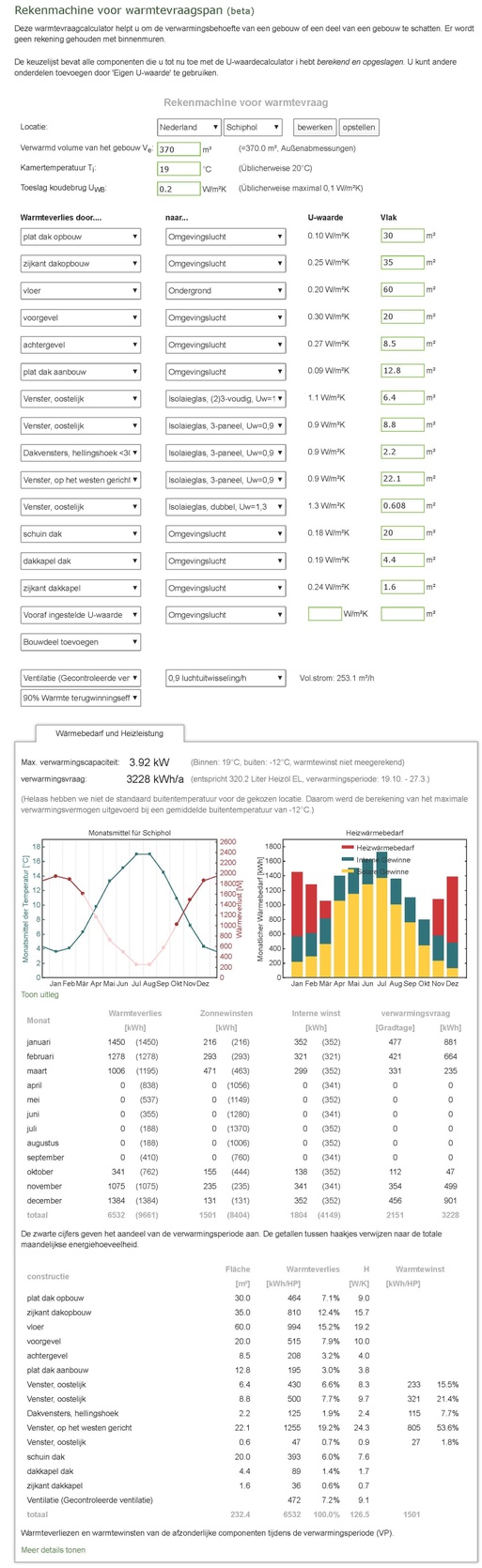

Verwijderd schreef op dinsdag 4 februari 2020 @ 14:08:
Na een tijdje meegelezen te hebben wil ik jullie graag een vraag voorleggen, waarmee ik hopelijk wat meer inzicht krijg in wat er precies nodig is in mijn nieuwe huis. Ik heb me geprobeerd in de materie te verdiepen, maar merk toch dat het lastig is om van 1+1=2 te maken. |:(
Situatie is een GBO van 165m2 met vvw beneden (60m2) en op de verdieping (55 m2), zolder onverwarmd (afgedopt). Er is een warmteverliesberekening gemaakt die uitkomt op een aansluitvermogen van 8.5kW.
MAAR: ons gebruiksprofiel is dat in de huidige woning alleen de woonkamer verwarmd wordt (CV met HT radiatoren). Overige ruimtes staan standaard uit. Heel af en toe worden de radiatoren in de studeerkamer of badkamer aangezet. Qua opstart gaat dat met vvw natuurlijk niet zo snel, dus deze ruimtes gaan straks standaard wel aan of ik zet daar IR-panelen bij.
Is het nu bij de dimensionering verstandig om uit te gaan van de totale behoefte (8.5kW) of van het warmteverlies in de woonkamer (3.6kW + evt. badkamer/studeerkamer)? In die 8.5kW zit overigens nog 1kW als toeslag voor bedrijfsbeperking. Ik ben zelf geneigd om geen nachtverlaging toe te passen.
In de installatie wordt nu rekening gehouden met een Nefit Enviline 9kW split WP voor vvw en sww. Op basis van de specs vraag ik me echter af of deze afdoende is voor de 8.5kW en of deze niet op koude dagen tekortschiet (4.6kW bij -7) en aanvult met electrisch element (COP 1 :( ).
Zelf was ik meer geneigd om voor Mitsubishi (PUHZ-SHW80YAA + ERST20C-VM2C) of Daikin (Altherma 3 ERGA08DV + EHVX08S23D9W) te gaan, vanwege de geïntegreerde boiler en de hogere output bij -7/-10. Maar ik kan het niet echt staven of deze ook daadwerkelijk beter (lees: efficienter) zijn in mijn situatie.
Misschien is het vermogen om terug te kunnen moduleren wel doorslaggevend, als het gebruiksprofiel nog niet helder is?
Hopelijk kan iemand van jullie me in de goede richting helpen.
Om te zien of die 8.5kW klopt zou je gasverbruik nu voor verwarming ongeveer 1750m3 gas moeten zijn volgens de koevlaas benadering. Volgens de Dre 1% benadering 2.550m3. Waardes hebben betrekking op een normaal jaar met ongeveer 2750 gewogen graaddagen.

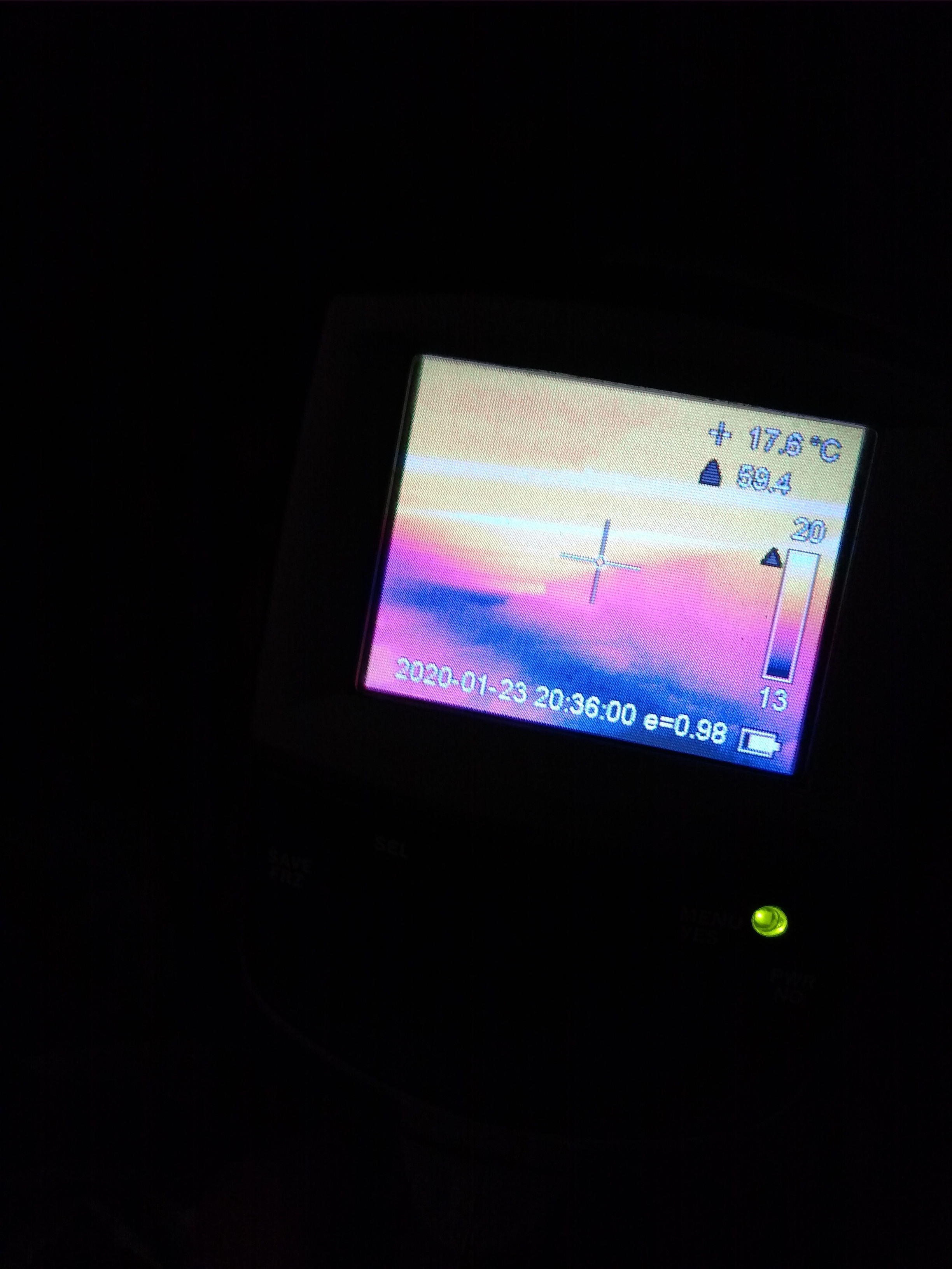

Dit doet vloerverwarming op een niet geisoleerde betonnen vloer.
Daar zit nog ruimte voor verbetering in
Foto genomen in de kruipruimte?
21xDMEGC 440wp (9240) ||| Pana 9j
  • Ramon_1984
  • Registratie: November 2016
  • Laatst online: 23:43
Daannn1987 schreef op dinsdag 4 februari 2020 @ 20:00:
Jazeker :)
  • Daannn1987
  • Laatst online: 18:11
Daar valt wel wat te besparen!
Nog kreeften tegen gekomen? :+
Met 165m2 verwarmd oppervlakte is de 8,5KW zo gek nog niet. (50W/m2), een beetje afhankelijk wat je bedoelt met jullie "nieuwe" huis. Als dit echt een hagel-nieuw-2020-BENG woning is, dan klopt de berekening niet. Dan zou je eerder op 30W/m2 uit moeten komen met WTW, luchtdicht bouwen, tripple glas etc.
Ik zou alleen niet kiezen voor een Zubadan (SHW80-YAA), want deze levert namelijk 10.2KW bij Tbuiten -10 en Ta 35, maar moduleert "slechts" terug tot 4,3KW bij Tbuiten +12 en Ta 25.
Maar ik zou dan kiezen voor de Mitsubishi SW75-YAA, deze levert bij Tbuiten -10 en Ta 35 graden nog steeds 8,4KW maar moduleert terug naar 2,9KW bij Ta 25 / Tbuiten +12.
De SW75YAA kan dus (bij Ta 25 / Tbuiten +12 ) ruim 33% verder terug moduleren tov de Zubadan SHW80-YAA.
De Zubadan is wat sterker bij hogere temperaturen, maar die heb je toch niet nodig met vloerverwarming.

Neej ligt een hele laag schelpen op de bodem, dat zal er eerst uit moeten.
  • Daannn1987
Ramon_1984 schreef op dinsdag 4 februari 2020 @ 20:19:
Lekker klusje.. Dus nu met een bouwstofzuiger + vuilafscheider (cycloon) de kruipruimte in?
Houten deksel op clico met een gat waar de bovenkant van een bouw/klusstofzuiger inpast en een pijpje in dat delsel waarop de zuigslang past. Wel de clico iets versterken inwendig. Het werkt maar een clico vol schelpen is echt (te)zwaar. Het is en heidens karwei om de schelpen er zelf uit te halen. Bij mij hoefden ze er uiteindelijk niet uit doordat ik alleen enkele paden nodig had om cv leidingen aan te leggen.

Ook ik ben bezig met het bepalen van de capaciteit van de WP.
Aangezien ik a) flink ga verbouwen met isoleren en b) ons gebruik van zeer selectief stoken gaat veranderen naar vooral warm houden, kan ik de koevlaas2 en vergelijkbare methoden niet echt gebruiken.
Hoe denken jullie over de tool van U-wert?
Ik heb daar alle buitenwanden van mijn huis ingezet en kom dan op een ~4 KW warmtevraag bij binnen 19 en buiten -12 graden.
Lijkt me ok en met een 5 kW WP bij lage temp, hou je nog een beetje over. Ook omdat niet het hele huis op 19 hoeft en er zal bij -12 nog wel wat buffer zijn.
warmteverlies berekening
Echter kan ik met die tool niet zoveel met koudebruggen behalve spelen met een getal (dat ik al verdubbelt heb). Ons huis is uit 1913 en krijgt nieuwe opbouw, aanbouw en achtergevel die allemaal prima geisoleerd worden. Echter de vloer wordt een broodjesvloer en voorgevel (geen spouw) wordt voorzet wand. Dat geeft toch meer koudebruggen dan gemiddeld.
Tussenwanden met buren hoef je helemaal niet mee te nemen met een verlies berekening? Toch beetje koudebrug aangezien de fundering gewoon in het zand staat en de hal van de buren toch kouder is dan ons huis.
Lijkt 5 kW dan toch een aardig uitgangspunt?
