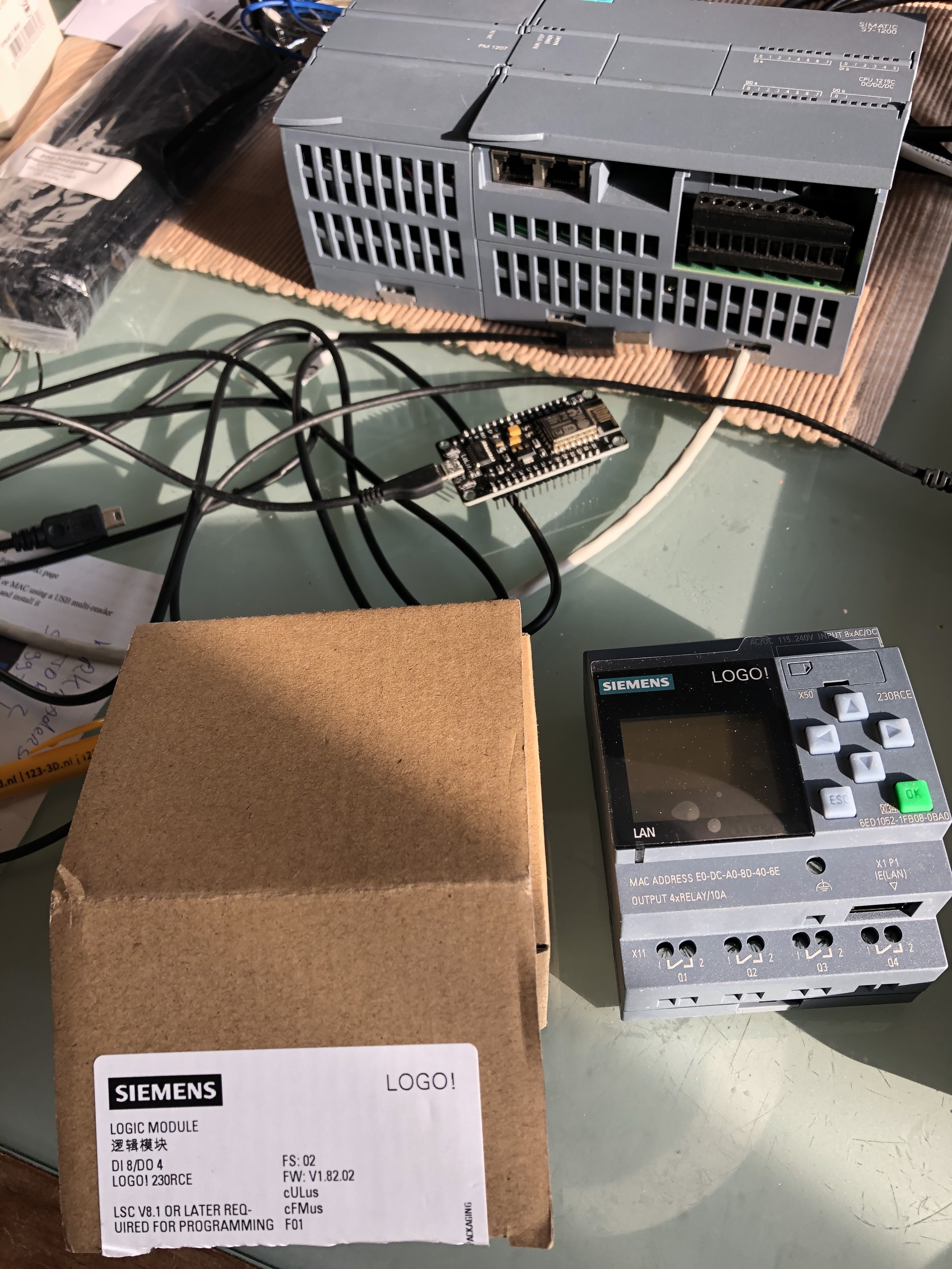

Moet deze er nog bij en even een programma schrijven enz enz
https://www.amazon.de/dp/...go&qid=1580038037&sr=8-12
En daar kom je nu mee...
Afbeeldingslocatie: https://tweakers.net/ext/f/aPKCI00J1OWr9qyTIQZnhvkz/thumb.jpg
Dan had ik dat allemaal niet hoeven te bestellen. :>

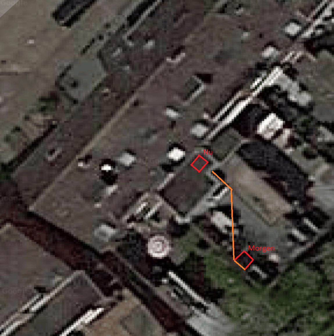

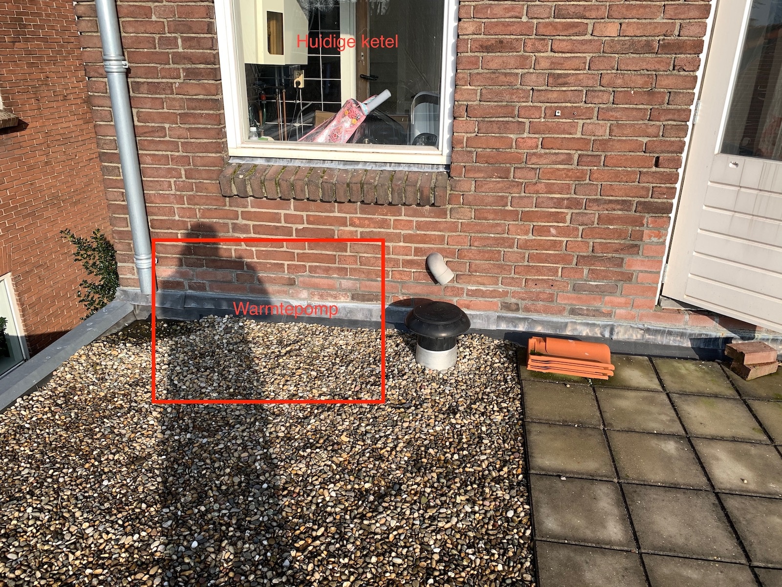

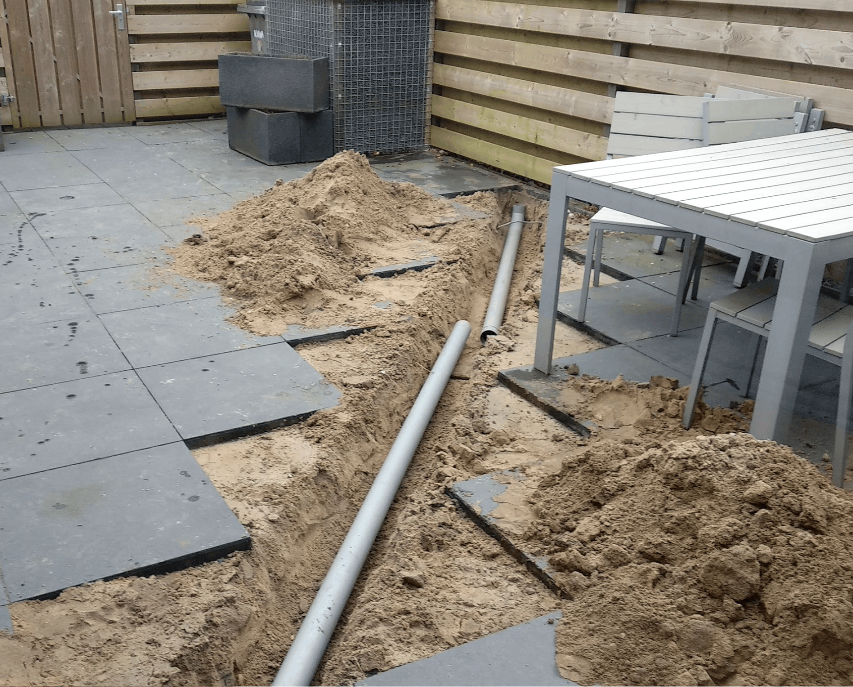

Zouden jullie eens mee willen denken. Ik ben er inmiddels uit dat de warmtepomp alleen voor verwarming hoeft te zorgen en dat mijn keuze voor 95% zeker een LG HM071M.U43 wordt met een Atlantic Explorer V4 voor het SWW. Maar dan de plek waar deze moet komen, daar heb ik nog twee locaties voor:
Locatie 1. Op het platte dak, vlak voor de ruimte waar nu de CV ketel hangt en straks de Atlantic komt. Voordeel is dat aansluiten een makkie is, de kwestie van de warmtepomp aan de cv leidingen hangen met wat afsluiters en een filter ertussen, electra aanleggen en klaar. Nadeel is het platte dak, het is wel berekend op een extra verdieping, liggen twee H-profielen in en voldoende stevige balken, daarboven underlayment, pir-isolatie, epdm en een laag grind als balast. Het dak is eenvoudig bereikbaar voor onderhoud en ik maar weinig slang buiten hangen dus kans op bevriezing is redelijk klein. Ik ben wel bang voor het resoneren op dit dak.
Afbeeldingslocatie: https://tweakers.net/ext/f/lo07TUGdKY0qw7KAZM3Ob0gn/thumb.jpg
Locatie 2, bij de voordeur. Voordeel is dat ik hier wat beton kan storten en resoneren kan voorkomen. Ook is de verdeler van de CV te vinden in de kelder net als de meterkast voor het aanleggen van een aparte groep. Ik heb alleen geen kruipruimte en moet dus buitenom met de slangen, waarschijnlijk door de grond en dat betekent warmteverlies. Ook is het installeren iets meer werk (graven, beton storten).
Afbeeldingslocatie: https://tweakers.net/ext/f/CBNYmGdUl2vvMilpHSDXZuaa/thumb.jpg
Ik kan ook kiezen om het eerst op het platte dak te proberen en bij teveel resoneren te verplaatsen naar de voorkant, maar ik doe het liever maar 1 keer. Wat zouden jullie kiezen?

  • AUijtdehaag
AUijtdehaag
@beumer
Op het dak, met wat stevige tegels eronder, sumo voeten en veerdempers.
Trillingen warmtepomp dempen
En een panasonic. (hoewel ik nog geen LG heb gehoord)
(bij een vriend staat die op de uitbouw. je hoort niets)
[ Voor 30% gewijzigd door AUijtdehaag op 26-01-2020 13:07 ]

Dat is een s7 1200 ;) heel andere koek. Die heb ik ook nog liggen, met display.
@AUijtdehaag
Lol, had niet omhoog gescrold >:) maar als ik beide zou hebben ging ik niet voor de logo hoor, die ging weer op marktplaats. De s7 praat met 485 met deze bordjes, kan je gelijk een vrachtje pt100 of pt1000 aansluiten, web based programma maken om alles aan te sturen en uit te lezen.

beumer schreef op zondag 26 januari 2020 @ 12:58:
Je kan het altijd proberen om te beginnen met het platte dak. Is natuurlijk qua afstand wel het makkelijkst.
Ik heb het zelf ook zo geprobeerd maar morgen gaat ie echt van dak af en komt ie op de grond van de achtertuin. We worden helemaal dol van de brom.

AUijtdehaag schreef op zondag 26 januari 2020 @ 13:04:
@beumer
Wat bedoel je met sumovoeten? En die veerdempers zien er goed uit d:)b

stuffer schreef op zondag 26 januari 2020 @ 13:32:
Hij staat hier ook op een houten dak, op sumo 600 voeten maar geeft een brom inderdaad, echter is dat bij ons in de schuur dus geen probleem.
Wel is hij daardoor rondom vrij waardoor het geluid goed weg valt in de open ruimte, niemand hoort hem of heeft er last van, zelfs wij zelf niet als we in de douche staan waar enkel glas zit en de warmtepomp recht onder staat op 1m afstand.
Dus kijk wel waar je hem gaat zetten, je krijgt misschien weer andere geluiden. Ik zou eerst nog met trotoir bandjes en veren kijken of je het acceptabel kan krijgen.

AUijtdehaag schreef op zondag 26 januari 2020 @ 13:33:
@stuffer Dan ben ik benieuwd welk merk je hebt staan en wat eronder zit.
Op de grond, komt het probleem van geluidsweerkaatsing om de hoek kijken.
(Tenzij je groot woont :+ )
Loria6008 op plat dak van de uitbouw. Samen met een climeleon.
Helaas had de installateur er niet aan gedacht (ondanks dat het op de website staat) om de climeleon een maatje groter te nemen. Dus geen plek meer voor trillingsdempers.
Rol-Co schreef op zondag 26 januari 2020 @ 13:42:
Hou ik zeker rekening mee, omdat ie nu tussen de schuur en schuttingen komt te staan.
Helaas hebben we er al 3x 30x60 tegels onder liggen en matjes en van die rubberen voeten. (sumo dus :) )
Boven op de schuur heb ik nog aan zitten denken vanwege betonnen dak maar dan staat ie vol in het zicht voor de buren. Leek mij niet zon aardig plan.
Work in progress....

stuffer schreef op zondag 26 januari 2020 @ 14:47:
Maak je er sww mee? In de zomer aan je terras wat verkoeling zo.... en geluid.

Rol-Co schreef op zondag 26 januari 2020 @ 15:13:
Ja maar heb er vrede mee. De 200 liter was afgelopen zomer zo warm en de climeleon helpt ook nog een beetje.
Beeld van de opstelling nu en zoals die gaat zijn morgen:
(oranje waar nu de buis ligt voor de leidingen.)
Afbeeldingslocatie: https://tweakers.net/ext/f/KaGCQ3OsCDGqNhywk7J7tbzz/medium.png

  • AUijtdehaag
AUijtdehaag
Andrehj schreef op zondag 26 januari 2020 @ 16:25:
Sorry voor slightly off-topic: Ik heb ook nog steeds het plan om na zeer goede ervaringen met een Logo van 2005 voor de nieuwe woning weer een logo te bestellen, maar zou die ook graag met Domoticz willen kunnen uitlezen (en evt aansturen). Heb jij daar toevallig al wat mee geëxperimenteerd?
Nee, ik heb er niet zo een behoefte aan.
Maar logo praat ook modbus tcp/ip en node-red op de pi/odroid ook, dus alles kan.
  • AUijtdehaag
AUijtdehaag
TimoDimo schreef op zondag 26 januari 2020 @ 16:53:
Kun je (of iemand anders) uitleggen waarom je (in de zomer dus) niet gewoon je Mitsubishi WP zou kunnen gebruiken om je PV-overschot te gebruiken? Dus met een buffervat met hygiënespiraal of een spiraal in je SWW-boiler? Dan is het veel efficiënter en gebruik je waarschijnlijk niet eens alles, dus kun je ook nog terugleveren.
Ik kan de WP niet zo mooi sturen als dit element.
Toegegeven, mooier met de warmtepomp. (cop enzo)
Hoofdzakelijke reden om het niet zo te doen in de zomer, is dat ik geen 450 ltr van 60 graden op zolder wil hebben staan. Het is al warm genoeg binnen.
Zolang we nog mogen salderen, gaat het ook prima met een vat op 30 graden in de winter en 20 in de zomer en een 11 kW doorstroomverwarmer.
Maar deze tweaker wil experimenteren en verder kijken.

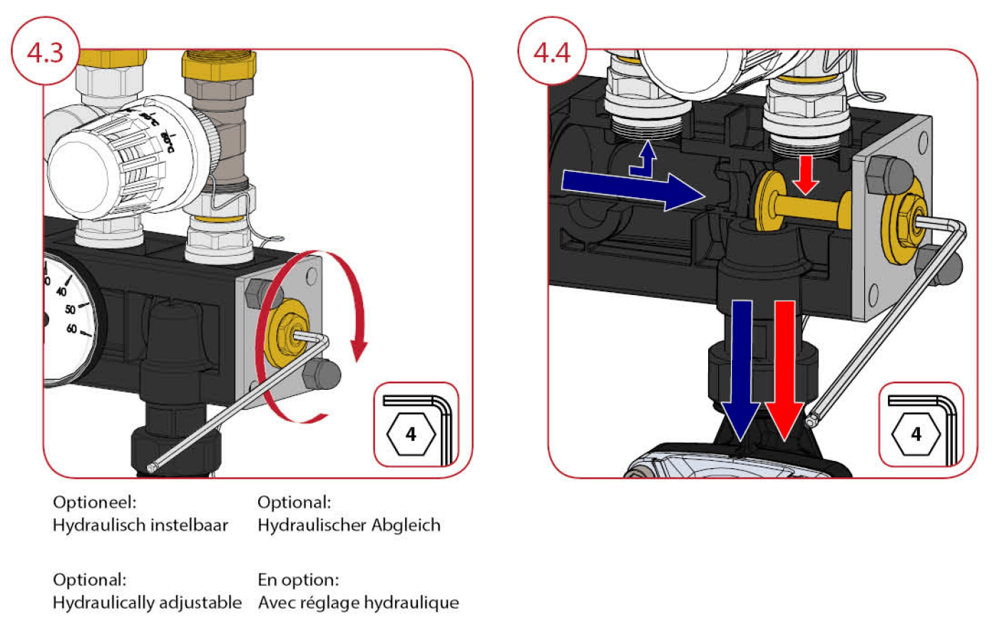

Weet iemand of je een verdeler met pomp die hydraulisch instelbaar is ook volledig actief kunt maken? Deze Therminon bijvoorbeeld? Je kunt de schroef aan de rechterkant dan namelijk draaien:
Afbeeldingslocatie: https://tweakers.net/ext/f/06Fzn0GptNgnLShyQ9HnbJMe/full.png
https://vloerverwarming.n...stallation-guide-V2.0.pdf
Maar is hij dan ook helemaal actief, m.a.w. is de retour naar de pomp afgesloten? Ik wil namelijk een hoge temperatuurverwarming aansluiten, dus wil geen menging van retourwater.
Tweede vraag: voor koeling in de winter wil ik een "minimum thermostatische knop" op de aanvoer zetten om te zorgen dat het dauwpunt niet bereikt wordt. Kan dat? (De warmtepomp moet ook een convector condenserend koelen.)
  • koevlaas2

koevlaas2
TimoDimo schreef op zondag 26 januari 2020 @ 22:25:
Je gaat toch niet je wp hele hoge temperaturen laten maken ?
Weet iemand of je een verdeler met pomp die hydraulisch instelbaar is ook volledig actief kunt maken? Deze Therminion bijvoorbeeld? Je kunt de schroef aan de rechterkant dan namelijk draaien:
Waarom plaats je geen gesloten verdeler ?
Dan kan je daar voorlopig een mengshunt op aansluiten en klaar ben je .

Een warmtepomp sluit je altijd aan op een gesloten verdeler, voor nu zou je dit kunnen plaatsen.
https://www.vloerverwarmi...l-alpha2-l-circulatiepomp
Straks krijg je achter buffervat een transport pompje voor de vloerverwarming en de radiatoren en kan de mengshunt er zo weer tussen uit.

Hieronder het foto'tje van @Remco45
Afbeeldingslocatie: https://tweakers.net/ext/f/1OwosyAxCNj8u6vCofppZ8JM/medium.jpg
Ja dat wil ik inderdaad. :) Nog iets complexer zelfs, er zijn eigenlijk drie zones, allemaal aangesloten op het buffervat:
Ik gok (hier kunnen geen rechten aan verleend worden :+ ) dat je deze idd hydraulisch actief kunt maken door deze in te draaien.
Ik heb hetzelfde gedaan met mijn VTE Slim verdeler (pagina 3/5)
https://vloerverwarmingno...tie-SLIM-verdeler-VTE.pdf
Let wel.. hydraulisch actief kan je systeem aardig beinvloeden..
Als ik mijn vvw pomp op max zette trok de VVW vrijwel alle warmte naar zich toe..
Uiteindelijk heb ik de VVW pomp zelfs uitgezet en is de VVW een gesloten verdeler geworden.
Tevens zijn vrijwel alle flow beperkingen eruit gehaald (15mm naar 22mm, afsluiters weg, puntstuk erin gedraaid en uitgeboord voor meer flow :+ )

  • Daannn1987
  • Laatst online: 07:29
pleio65 schreef op maandag 27 januari 2020 @ 19:24:
De Robot LTV is hydraulisch actief te maken. Wat er dan precies in de verdeler gebeurt is mij niet helemaal duidelijk. Moet de interne pomp nog wel draaien? En wat met de thermostaat?
https://www.heatnet.nl/start/ingebruiknemen-robot.html
Is beetje off topic.
Bij het hydraulisch actief maken van de verdeler zal de VVW water als 't ware aan gaan zuigen..
Je brengt dus je afgifte systeem in de war als je dit niet juist inregel..
In mijn geval heb ik de pomp (VTE verdeler) zelfs helemaal uitgezet en ook geen thermostaat meer.
Probeer ook te begrijpen hoe het verwisselen van de retourlocatie geen menging meer toelaat..
M.i. als je C afdopt en J de retour laat worden is er nog steeds een connectie tussen aanvoer en retour..
