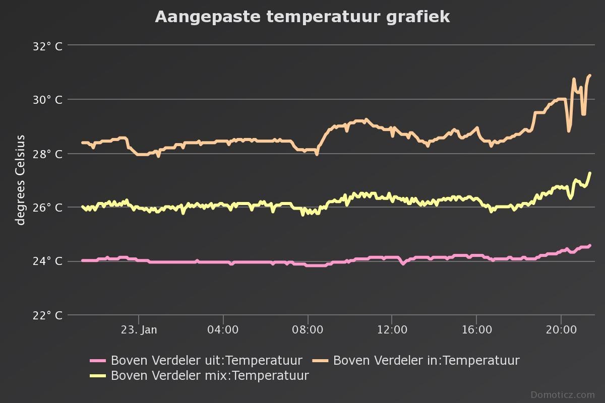

Met die open verdeler komt er van die Ta van 30 waarschijnlijk maar hooguit 23 via de verdeler de vloer in. De wp krijgt door de menging al snel een Tr van 27 en gaat uit. Zeker als er nog allerlei muizengaatjes in je verdeler zitten die de doorstroming verhinderen. Ik heb ook een jaar met een open verdeler gewerkt, maar wel met het retourventiel en de thermostaat er direct uit. En dan was nog door de menging de aanvoer de vloer in 24 bij een Ta van 28. Volgens mensen die zeggen dat het met een open verdeler wel kan, komt het systeem na een langere periode 24/7 wel meer in evenwicht. Duurde mij in ieder geval te lang en ik heb er een gesloten verdeler in laten zetten. Nu gaat de Ta van 26 ook echt de vloer in en komt er echt 24 uit de vloer retour. Kortom, volgens mij is er niets abnormaals aan de hand met je wp. De aanvoer temp de vloer in is gewoon te laag voor de gewenste ruimtetemperatuur, volledig te verklaren door de open verdeler met retourventiel en thermostaat.
had jij ook een hydraulisch actieve verdeler?
op die van mij zit een ventiel als deze dicht staat mengt hij niet meer. rechts van de kraan zie je een inbus zitten

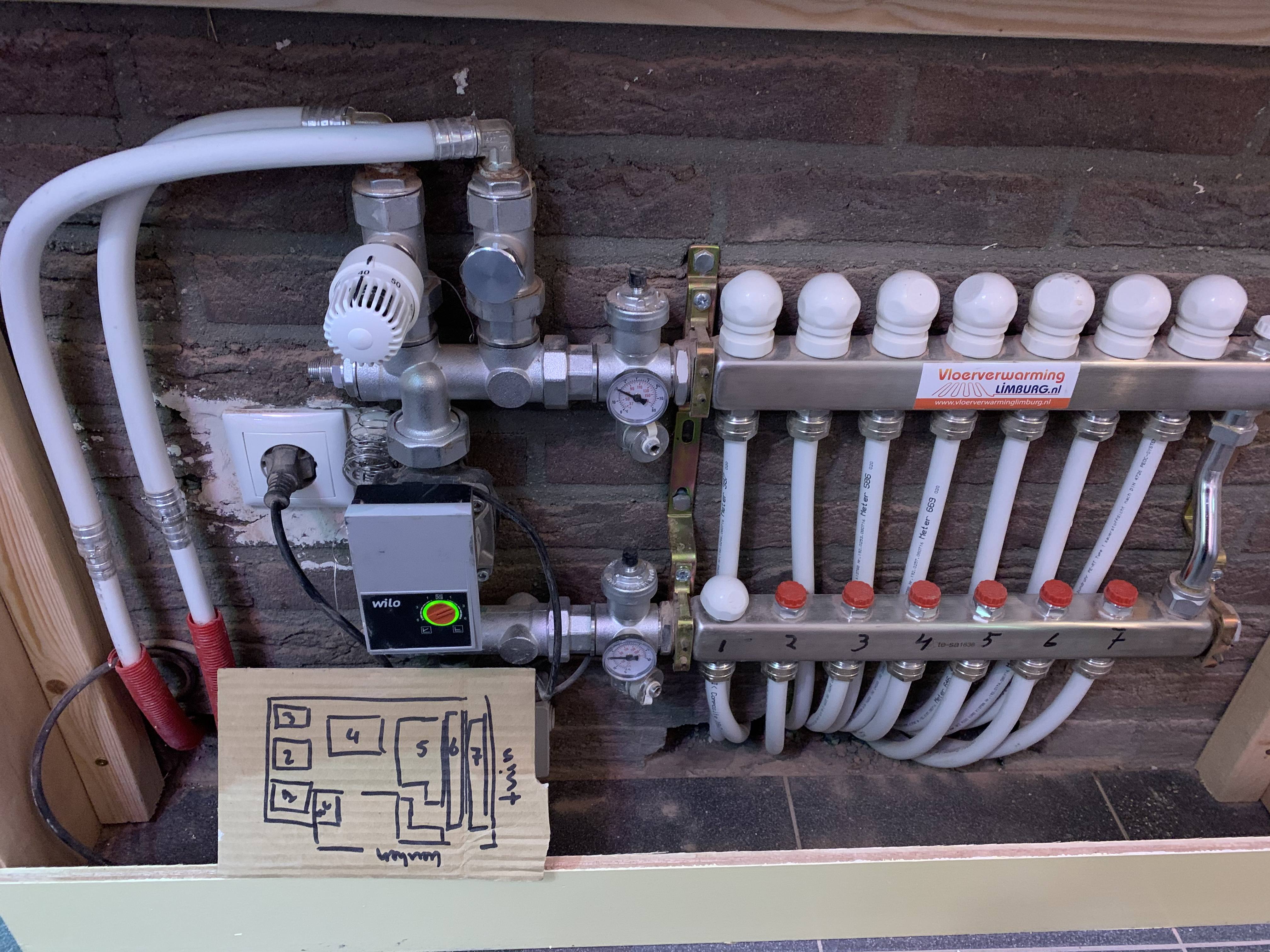

LangeFries schreef op donderdag 23 januari 2020 @ 19:03:
Zit er wel een gesloten verdeler op de vloerverwarming, anders ben je gewoon water linea recta retour aan het pompen naar de WP en gaat hij uit.
Het is inderdaad nog een open verdeler. Deze:
Verdeler 1
Thermostaatknop is al buiten werking gesteld, voetventiel gaat er dit weekend uit.
Aanvoer van de groepen kan ik toch sturen met imbus-sleutel onder rode kapjes? Deze staan nu volledig open.

TweakersOnly schreef op donderdag 23 januari 2020 @ 20:55:
[Afbeelding: Verdeler 1]
Op de foto rechts, bijna buiten beeld zit een verbinding tussen aanvoer en afvoer.
Daarboven vermoedelijk een instelmogelijkheid.
Als deze open staat, ontstaat een kortsluiting.
Probeer ... helemaal dicht.
  • TweakersOnly
  • Laatst online: 04:00
Domosapiens schreef op donderdag 23 januari 2020 @ 21:54:
Die verbinding staat inderdaad helemaal dicht. Grijs kapje eraf en met imbus dichtgedraaid.
Waarom haal je het pomp gedeelte er niet af en sluit hem rechtstreeks aan op aanvoer en retour, dan heb je een gesloten verdeler zonder pomp.

TweakersOnly schreef op donderdag 23 januari 2020 @ 22:16:
Zo technisch ben ik niet en wat klussen betreft heb ik twee linkerhanden. Wat zou er dan in de plaats moeten komen van de pomp? Gewoon koper leiding?
Nee hier loshalen en de leidingen op aansluiten, al dan niet met een afsluiter er tussen.
Afbeeldingslocatie: https://www.mupload.nl/img/krbfn3v6.jpeg
@koevlaas2
Dat zou in beide gevallen het beste zijn, dikte leiding is inherent aan de temperatuur, des te dunner de leiding des te hoger de temperatuur, hoger in temperatuur is weer een open verdeler.
Lager in temperatuur is meer liters erdoor, maar 30-32 graden gaat wel met een 22 of 25.

Even voor de duidelijkheid, kan je in de foto aangeven waar je wat meet?
VVW verdeler temperatuur

TweakersOnly schreef op donderdag 23 januari 2020 @ 23:15:
Net een nieuwe meting gedaan op vloerverwarming:
Aanvoerleiding vloerverwarming: 26,5 graden
Aanvoerleidingen groepen: 18 tot 20 graden
Retourleidingen groepen: 16 tot 18 graden
Retourleiding vloerverwarming: 16,5 graden
Geen pvc plakband, even ducttape om leidingen gedaan.
Vloertemperatuur is ongeveer 16,5 graad.
Tussen hoofd aanvoerleiding en aanvoerleiding groepen mis ik dus 7-8 graden.
Doet niks dus, 16,5 graad vloer heb je weinig aan, vanaf een 25 graden gaat hij pas merkbaar worden, waarom komt er maar 26,5 aan dan?

  • TweakersOnly
Rol-Co schreef op donderdag 23 januari 2020 @ 23:29:
Op advies vanuit tweakers in dit topic de tA op warmtepomp ingesteld op 30 graden. Daarvan komt dan ongeveer 26,5 warmte aan bij vloerverwarming verdeler

TweakersOnly schreef op donderdag 23 januari 2020 @ 23:32:
Ah, dat is best een groot verschil, is de afstand groot? Ongeïsoleerde buizen naar de vvw verdeler? Ik heb hier vanaf zolder tot de bgg nog geen halve graad verschil namelijk, maar met isolatie er om.
30 graden is verder goed, en hoe lang loopt de wp al? Ik vind de dt over de vloer nog groot, net of het pas aan staat, kan dat kloppen?

Rol-Co schreef op donderdag 23 januari 2020 @ 23:37:
Daar ligt het probleem toch niet? Er komt 26,5 aan bij de thermostaat op de verdeler. Die 16,5 in de retour verwacht je toch niet. Gaat er dan helemaal geen, of nauwelijks warmte door de thermostaat de vloer in? @koevlaas2 ? Is de thermostaat kapot, moet er overigens sowieso uit toch?
Verwarmingsbuizen zijn inderdaad nog niet geïsoleerd, gebeurt dit weekend. Aanvoer retour loopt vanuit zolder via cv-Ketel hok (eerste etage) en gang naar de kruipruimte. Vandaar uit splitsing naar vloerverwarming en radiators woonkamer

t.oswald schreef op donderdag 23 januari 2020 @ 23:41:
Jawel, zijn vloer is 16,5 dus ja dan krijg je dat als retour, wat had jij verwacht dan? Daarom vroeg ik ook of het net aan staat en hoe lang hij loopt.
Aan de temperaturen te zien mengt hij nog dus gaat het erg langzaam met die vloer.

Rol-Co schreef op donderdag 23 januari 2020 @ 23:46:
Als ie zou mengen verwacht ik een retour enkele graden hoger dan de retour uit de vloer, dus ongeveer 22. En zonder mengen verwacht ik een retour uit de vloer van 22 of hoger. Als de thermostaat defect is en bijvoorbeeld maar heel weinig van die Ta van 26 doorlaat naar de vloer dan kan het beeld toch kloppen? Op de foto is het bij 2 tussen de 18 en de 20 terwijl het voor de thermostaat nog 26,5 is en bij 3 uit de vloer 16,5. Er gaat gewoon geen warmwater de vloer in!

t.oswald schreef op vrijdag 24 januari 2020 @ 00:42:
Oftewel de knop van die kraan afhalen en met hamertje tikken tot hij los schiet, zit gewoon vast....
De verdeler mengt retour bij, vandaar de 18-20 graden op de slangen in, dus hij warmt nu een 16,5 graden vloer met 18-20 graden water, dat doet niets of duurt een week of zo. Maar ik weet niet hoe lang hij aan staat, geen antwoord nog.
2 dingen zijn gewoon niet goed nog, 26,5 Ta bij de verdeler met een wp op Ta30, en het bijmengen naar 18-20 op de slangen.
Ik zou eens kijken wat er gebeurd als je de wp overdag op 35 graden Ta zet, gewoon om te zien wat er bij de vloer gebeurd.

TweakersOnly schreef op donderdag 23 januari 2020 @ 21:07:
Voor zover ik kan zien zijn alle koper leidingen 22mm. Vanuit kruipruimte gaat een kunststof leiding omhoog naar cementdekvloer in de gang en vervolgens ongeveer 5 meter onder tegelvloer naar verdeler in de garage.
Eens met @Rol-Co
De flow vanuit de WP wordt te veel gemengd met de retour uit de vloer en wordt te veel geknepen.
Thermostaatventiel buiten werking stellen is niet genoeg: die dingen hebben inwendig vaak een hele kleine diameter, idem bij voetventiel. Was ook bij mij zo (leidingen ook deels door kruipruimte).
Afbeeldingslocatie: https://tweakers.net/ext/f/1OwosyAxCNj8u6vCofppZ8JM/medium.jpg
Zou het als volgt aanpakken:
Aansluiten zoals @Rol-Co 's posting van 22:35.
Vullen, goed ontluchten en enkele uren laten draaien en ondertussen weer meten.
Mogelijk is de kunststof leiding een "bottleneck".
Op jouw foto is de leiding vanuit vloer dunner dan die naar de verdeler: het lijkt mij 16 mm? Dat is maar 12 mm inwendig. Zal van de lengte afhangen of dat een probleem is. Mogelijk moet je die ook vervangen.
Daarna isoleren, maar dan wel meteen goed met Armaflex.

Update:
Gisteravond alle radiators dichtgedraaid, pomp vloerverwarming op stand 3 (van 6).
Alle aanvoer vloeverwarmingsbuizen volledig opengezet met imbussleutel.
Temperatuur tegelvloer is opgelopen van 16,5 graad naar 20,5 graad (groep 7) tot 22,5 graad (groep 1,2,3)
Verbruik vloerverwarming ligt nu op 1200 watt met elke 40 minuten aan/uit.
Aanvoer warmtepomp: 29 graden
Retour warmtepomp: 26 graden.
Ruimtetemperatuur schommelt tussen 20 en 20,5 graad.
Moet nu gaan werken. Vanavond meer meetresultaten.

Remco45 schreef op vrijdag 24 januari 2020 @ 09:14:
Er ligt 5m kunststof leiding vanuit garage via woonkamer, keuken, hal naar kruipruimte in cementdekvloer onder vrijwel nieuwe tegelvloer. Lijkt me niet dat ik die kan vervangen zonder hak en breekwerk?

TweakersOnly schreef op vrijdag 24 januari 2020 @ 09:36:
Ik bedenk me net nog iets:
In de kruipruimte wordt cv leiding gesplitst naar vloerverwarming verdeler en twee radiatoren in de woonkamer. Als de warmtepomp aanslaat, dan suizen beide radiators enorm. Radiators op eerste etage hebben daar geen last van. De radiators in woonkamer zijn wel gewoon koud.
Wellicht dat oorzaak suizen van radiators hier ook te maken heeft met problemen vloerverwarming verdeler. Water debiet in warmtepomp met alleen vloerverwarming is ongeveer 13 liter per minuut
De flow over die radiatoren zal vele malen hoger zijn dan door de vloerverwarming (minder weerstand).
Lijkt mij dat ze daarom suizen.. of heb je ze geknepen?

TweakersOnly schreef op vrijdag 24 januari 2020 @ 09:19:
Update:
En geef dan ook de Ta en Tr even door die je in het display van de pana krijgt bij de system check. Ik was gisteren nog benieuwd naar die Tr in relatie tot de Tr van 16,5 gemeten bij de retour van de verdeler.
WH-MDC05H3E5, 5600 Wp zonnepanelen, 2 infrarood bad- en werkkamer, SWW Auer Edel water 100L, Daikin 2MXM50M9 airco met FTXM35N en FTXM20N
  • TweakersOnly
t.oswald schreef op vrijdag 24 januari 2020 @ 10:24:
Aanvoer en retour van de warmtepomp is: 29 graden / 26 graden bij stooklijn 30 graden
Aanvoer en retour van de Vloerverwarmingverdeler was gisteravond: 26,5 / 16,5 graden.

Nee, sorry, jij niet... @reneeke1970 gaf aan dat ik het principe van die verdeler niet begreep. Kan uiteraard, maar ik leer graag bij ;)
Als de pomp harder gaat, wil het niet zeggen dat hij ook harder retour naar wp gaat pompen. Als je de ventielen knijpt gaat hij harder over de slangen pompen en blijft retour gelijk. Daar ging het toch om?
En een vloer kan warmte altijd kwijt, mits er hard genoeg overheen gepompt word, te hard bestaat niet.

space-one schreef op vrijdag 24 januari 2020 @ 14:56:
De afwijking is gelijk van beide meters en als dat niet zo was heb je helemaal gelijk. Leg de meters in de kamer maar eerst naast elkaar dan geven ze dezelfde temperatuur aan.
Bij mij zijn ook alle 7 meters onderling geijkt, dus Dt bepalen gaat dan goed.
29,4 graden ziet mijn WP als 30 graden. Wie nu gelijk heeft laat ik in het midden, maar als stooklijn 30 graden is zie ik mijn sensoren op 29,4 graden regelen.
Maar van een warmtemeter zijn beide pt500 sensoren gekalibreerd, dat zal niet voor niets zijn vermoed ik. ;)

Grolsch schreef op vrijdag 24 januari 2020 @ 20:04:
Hoe heb je dit gedaan? Ik heb ze gewoon een poos naast elkaar gelegd in de ruimte en toen de temperatuur gelijk gesteld in domoticz. Maar eigenlijk zou je ze in een bak ijswater moeten doen en dan de temp op 0 stellen, of in kokend water en de temp op 100 stellen. Maar die losse sensortjes in water hangen leek me niet verstandig😅 Wie weet heb jij een slimmere manier gevonden?

Japie.G schreef op vrijdag 24 januari 2020 @ 21:46:
Ik heb ze in een bak kokend water gelegd, zelfde idee.

jeepey schreef op donderdag 23 januari 2020 @ 23:47:
Wat voor prijsverschil t.o.v. de R moet ik dan aan denken?
Even uit mijn hoofd een paar 100 €

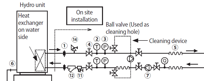

Wie kan mij vertellen welk magneetfilter geschikt is voor een redelijk hoge flow? Ik heb 1,5-3,0m3/h nodig, maar vaak is dit maar moeilijk (terug) te vinden. Daarnaast zou een 1" aansluiting het beste uitkomen, want dit stuk zal in 1" worden uitgevoerd. Het liefste zou ik zelfs nog meer in 5/4" uit willen voeren, maar ik heb gemerkt dat veel onderdelen dan plots een stuk duurder worden.
De TF1 bestaat wel in 1" en zou een max debiet hebben van 3,0m3/h, maar 2-in-1 met een microbellenafscheider is eigenlijk wel zo handig.
Tot nu toe lijkt de SpriroCombi UC100WJ een goede kandidaat, de UC125WJ is namelijk niet te vinden online. Bij deze staat er enkel een nominaal debiet van 2,0m3/h, maar geen maximaal debiet.
PV: 49 kWp | ZB: 8kWp | WPs: 3x Pana 7J + Pana 5J + Nibe Savent + Vaillant aroSTOR + Samsung DVM S (L/L) | ESS: 90kWh/24kW + 30kWh/12kW

Rimco schreef op zaterdag 25 januari 2020 @ 11:14:

Nog meer opties dus, maar deze lijkt inderdaad qua prijs en maximaal debiet tot nu toe de beste optie :)

koevlaas2 schreef op zaterdag 25 januari 2020 @ 17:22:
Zet je er toch 2 parallel...
Is op zich ook een optie, maar minder fraai voor het buiswerk en in zeker zin heb je dan ook geen garantie dat het vuil in het filter komt voordat het bij de WP/pomp aankomt. Geen idee of het überhaupt 100% alles in 1 keer op vangt, maar wie weet. Iemand ervaringen met verschil ik kwaliteit van de filters? Die van Flamco lijkt een veel kleinere magneet te hebben ten opzichte van de andere 2. Voordeel is wel dat de isolatie er al bij zit.

Rimco schreef op zaterdag 25 januari 2020 @ 17:25:
Sommige merken WP's hebben nog een vuilfilter in hun circuit zitten, zelf installeer ik nog weleens een 5/4 vuilfiter. Deze vuilfilters zijn ook in 2" of nog groter te krijgen BTW.

@koevlaas2 In dit geval geen intern filter, maar ik volg wel netjes de handleiding tot op de letter waarbij ik dus net voor de WP retour een mechanisch filter van 0.3mm heb. Aangezien de gehele installatie oud ijzer bevat (wel mooi direct 2x 5/4") wil ik nog een extra filter voor de pomp en om het mechanisch filter niet direct dicht te hebben zitten. De aansluiting van de WP zelf is 1" en de eerste paar onderdelen dicht bij de WP hou ik dus ook nog in 1" om de kosten te drukken. Het gaat daarbij dan om wat verplichte kranen, stukjes flex buis (RVS), een Kamstrup (Qn=2,5m3/h) en dan misschien ook het voorfilter. Na die paar onderdelen gaan we over naar 5/4".
Dan is je Kamstrup het kleinste gaatje, Qn=2.5 dat is 1" met +/- 3/4 gat oid.

koevlaas2 schreef op zaterdag 25 januari 2020 @ 19:12:
Maar is maar 10cm lang dus geeft niets.

@koevlaas2/@Rol-Co inderdaad G1, maar sluit hem wel direct aan, zonder van die kranen met wartelmoer die er dan weer 3/4 van maken.

Afgelopen week heeft @koevlaas2 bij mij een Mitsubishi split geïnstalleerd (ERSD-VM2D en PUHZ-SW75YAA).
Ik heb een huis dat is gebouwd in 1974 met sterke Tinus als loodgieter gezien dikwandige buizen van 22, 28 en 35mm, gelast en gebogen. In de woonkamer staat een T20 radiator van 4m lang en 40cm hoog. Ik heb gezocht of deze nieuw te krijgen zijn maar het lijkt erop dat ze voor deze lengte niet meer gemaakt worden. Hoe zou dat toch komen?
Inmiddels hebben de spouwmuren isolatie, is 35m2 enkelglas en aluminium kozijn vervangen door kunststof met HR++ glas en is het dak vernieuwd met veel beter isolatie. Het zou dus moeten lukken met een warmtepomp en die staat nu te zoemen. Hij is braaaaf.
En tot nu toe ziet het er goed uit. De thermostaat staat nu nog wat laag op 18 graden en met een buiten temperatuur van 2 a 10 graden maakt hij toch mooie lange runs van 2 a 3 uur met een cv water temperatuur van circa 34 graden. Debiet is 23 liter/minuut. Delta t is 2.0 a 2.2 graden (verschil gemeten met losse elektronische thermometer).
Hmm… Mooi, maar wel vreemd voor een CV installatie met alleen radiatoren of zou… En wat blijkt, ik heb vloerverwarming in de badkamer. Nooit geweten, maar ja de Veenstra’s en afstellen gaat niet altijd samen. Ok, ik voelde wel een hete lijn in de vloer maar ik dacht dat dat de leiding naar de radiator was.
Afijn, met die lange runs kan die vloer nu wél helemaal lekker opwarmen.
Ik ben nog in dubio om de radiator in de woonkamer te vervangen door Jaga’s maar tot nu toe is gaat het eigenlijk verrassend goed. Juist door die lange runs is de radiator steeds warm en wellicht dat het beetje warmtestraling ook helpt.
De installatie ging prima. Gelukkig hebben loodgieters nu ook beter materiaal.
Wellicht hebben ze toch nog een beetje naar de inmiddels niet meer sterke Tinus geluisterd toen hij met kapotte rug en halve long in de WAO werd gedumpt.

  • Laatst online: 23:15

graag wat practisch advies voor ik wat ga kopen,
ik probleer uit te zoeken welke versie ik moet halen maar ik snap de verschillende pakketen niet helemaal wat welke doet of waarom ik voor een bepaald pakket moet kiezen.
de 3 versies:
CZ-TAW1
CZ-NS4P
CZ-NS4P + CZ-TAW1
wat kan ik precies met die versies?
in mijn geval wil ik wel alles kunnen loggen en dergelijke maar ik heb alleen vloerverwarming op 2 verdiepingen en een losse radiator in de garage, geen SWW of iets dergelijks, die word geregeld door de atlantic.
nice to have:
is het trouwens mogelijk om de vloerverwarming boven en beneden van elkaar te scheiden? zo handig zijn als ik bijvoorbeeld alleen beneden zou kunnen stoken als er niemand boven is of juist alleen boven koelen in de zomer om beter te kunnen slapen.
ps: ik wil geen buffervat.
Zie handleiding pana
https://www.climamarket.b...loads/SM-WH-MDC05H3E5.pdf
En van dat koelen zou ik me maar niet teveel voorstellen. Wordt wel een lekker vochtige slaapkamer....
