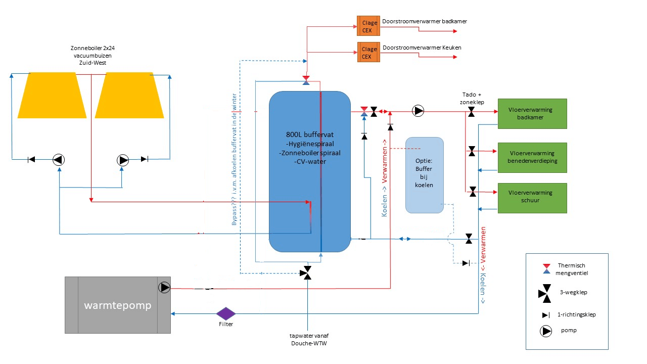

  • TweakersOnly
  • Laatst online: 21:59
Remeha mercuria 6kW hybride warmtepomp is een paar maanden geleden geinstalleerd, maar tot nu toe is het geheel naar mijn idee niet goed geinstalleerd cq. ingeregeld.
Met hulp van enkele tweakers ben ik de afgelopen week een stuk wijzer geworden.
Situatie:
Halfvrijstaand huis, bouwjaar 1991, 120 m2 oppervlakte, verwarming middels Vloerverwarming 10 cm HOH met open verdeler.
Probleem:
Warmtepomp verbruikt veel elektriciteit en idem geluid (2500 watt) en schakelt 2 tot 3 keer per 2 uur uit en aan.
Om het problem op te lossen, heb ik al advise gekregen om stooklijn te verlagen, WAR aan te zetten en voetventiel / thermostaat uit de vloer verwarming verdeler te halen.
Enkele dingen uitgevoerd, aanpassingen aan Vloerverwarming verdeler gebeuren in dit weekend.
Stooklijn staat nu ingesteld op 29 graden.
Ik ben gisteren alle CV leidingen langsgelopen met volgend resultaat:
verwarmingsschema
Vanuit de warmtepomp gaat er een centrale CV-leiding naar het huis, die gesplitst wordt naar alle radiatoren en de Vloerverwarming verdeler.
Gebruik ik alleen vloerverming, dan verbruikt de warmtepomp 2300 watt om per 40 minuten opnieuw op te starten.
Zet ik naar de vloerwarming de radiatoren beneden open, dan gaat het verbruik naar 1400 watt, wel nog steeds per 40 minuten opnieuw opstarten.
Zet ik echter alle radiatoren in huis open, met name de radiator op badkamer, dan zakt het verbruik terug naar ongeveer 750 watt met slechts 1 keer per 2 uur opnieuw opstarten van de warmtepomp.
Alle radiatoren worden nu verwarmd door de warmtepomp.
Hoewel het verbruik nu redelijk normal is en de kamertemperatuur met deze instellingen op 20 graden blijft, is dit voor mij eerste verbetering.
Verwarmingsschema zoals nu is aangelegd lijkt me niet ideaal. Hoe kan ik het verwarmingscircuit zonder hak en breekwerk aanpassen zodat verbruik rendament van warmtepomp kan verbeteren?

  • TimoDimo
  • Laatst online: 27-10 22:28
Ik wil ook binnenkort een warmtepomp installeren. Met zo'n Panasonic monoblock kun je dat mooi zelf doen. :)
Een vraagje hierover: als je een buffervat hebt, moet je dan de aanvoer- en retouraansluitingen voor het opwarmen van het vat apart aansluiten van de aanvoer en retour van je afgiftesysteem? Dus zoals tomtommetje in "Lucht/Water warmtepomp om mee te verwarmen en koelen #6" ? Of kun je ook gewoon één aansluiting voor zowel vatverwarming en afgifte maken? Dus zo: (ik heb @tomtommetje's versie even aangepast. Ik heb ook afsluiters geplaatst zodat je volgens mij ook nog kunt koelen). Tomtommetje's schema aangepast
EDIT: of eigenlijk kan de hele extra aanvoer/retour naar het buffervat weg, dus zo:
Afbeeldingslocatie: https://tweakers.net/ext/f/VwQ1bAxIXM4vU3fu6t9X6Dbj/full.png
[ Voor 10% gewijzigd door TimoDimo op 02-02-2020 15:04 ]

  • TweakersOnly
Verwijderd schreef op donderdag 23 januari 2020 @ 16:27:
Als dat waar zou zijn zou je WP weinig energieverbruik hebben maar het tegenovergestelde is toch het geval ?
Het tegenovergestelde is inderdaad waar. :(
Ik heb me de afgelopen weken ingelezen in de diverse topics rondom L/W warmtepompen, maar door alle informatie en instellingen die ik afgelopen week heb aangepast kan ik geen rationale verklaring voor het gedrag van warmtepomp geven.
Ik constateer:
* Bij gebruik van warmtepomp schiet verbruik warmtepomp omhoog en schakelt iedere 40 minuten uit. Kamer komt niet op temperatuur
- Bij gebruik van warmtepomp en radiatoren wordt verbruik redelijk normal (700 watt) en blijft wamtepomp ook continue draaien.
Mijn conclusie na de reacties van vandag was: Meer flow, daardoor meer warmteafgifte en hogere deltaT, waardoor warmtepomp ook zuiniger kan zijn.
Maar ik weet nu even helemaal niet meer wat ik kan doen. Ben de draad volledig kwijt wat dat betreft. :'(
TweakersOnly schreef op donderdag 23 januari 2020 @ 16:47:
Ik constateer:
Energie verdwijnt niet, Wikipedia: Wet van behoud van energie even rustig nadenken, na frustratie komt creativiteit en dan valt het kwartje vast en zeker wel.
  • MikeyMan
  • Laatst online: 13:59
MikeyMan
Vidi, Vici, Veni
Ik constateer:
Hogere flow kan ook inhouden dat het water niet de tijd krijgt om zijn warmte af te geven aan de ruimte. Dan komt het te warm terug, en slaat de WP weer af.
Kun je aanvoer en retour bij de VVW verdeler meten? Of heb je uitleesmogelijkheid op je WP om een deltaT te achterhalen?

MikeyMan schreef op donderdag 23 januari 2020 @ 16:58:
Nee dat kan niet de oorzaak zijn. Als de flow zo hoog is, dat het water niet afkoelt dan is de vloer dus op temperatuur. Als de vloer op temperatuur is, en de ruimte niet (voldoende) opwarmt staat de Ta te laag.
Ik denk eerder de flow of Ta of beide te laag, waardoor er niet voldoende afgifte is om aan het minimum van de wp te voldoen.
  • TweakersOnly
Dat bedoelde ik ook met mijn reactive. Ik heb de pomp van vloerverwarming verdeler omlaag gezet van stand 6 naar stand 3.
Echter, in beide situaties krijg ik zonder radiators de woning niet warmer dan 19,5-20 graden met iedere 40 minute opnieuw opstarten warmtepomp. DeltaT is daarbij ongeveer 3 graden, bij een aanvoertemperatuur van ongeveer 30-32 graden.
@MikeyMan @TweakersOnly Het energieverbruik is hoog en er wordt (nog) geen warmte aan de ruimte afgegeven. De vraag is dus waar blijft die warmte ?

  • TweakersOnly
Verwijderd schreef op donderdag 23 januari 2020 @ 17:03:
@MikeyMan Het energieverbruik is hoog en er wordt (nog) geen warmte aan de ruimte afgegeven. De vraag is dus waar blijft die warmte ?
DeltaT bij alleen gebruik Vloerverwarming is ongeveer 3 graden.
Bij aanvoer 30 is retour iets minder dan 27 graden
Bij aanvoer 32 graden is retour ongeveer 28,5 / 29 graden
Retourtermperatuur loopt te hoog op, dus warmte-afgifte aan vloer is blijkbaar niet goed. (Mijn conclusie).
Ik heb daarom advies gekregen om retourventiel en thermostaat er helemaal uit te halen. Meer kan ik nu echt niet meer verzinnen. Dan moet ik een expert gaan inschakelen.
[ Voor 25% gewijzigd door TweakersOnly op 23-01-2020 17:08 ]

TweakersOnly schreef op donderdag 23 januari 2020 @ 17:04:
Kun je ook aan de slangen zelf meten?
Je pomp moet harder en mogelijk je retour iets knijpen om meer menging te forceren.
Andere optie is dat je bodem isolatie te slecht is en dat je wormen aan het verwarmen bent hi
1 PVoutput . Dongen NB
Als je (nog) niets van oplopen van de kamerT merkt, waar blijft dan die energie ?

TweakersOnly schreef op donderdag 23 januari 2020 @ 17:02:
Waarom gebruik je de radiatoren niet?
Je wilt juist meer vermogensafgifte, dan draait de WP ook zuiniger (door lagere TA)..

  • TweakersOnly
reneeke1970 schreef op donderdag 23 januari 2020 @ 17:08:
Dat laatste hoop ik uiteraard niet. :(
Woonhuis is van bouwjaar 1991 met kruipruimte die extra geisoleerd is.

TweakersOnly schreef op donderdag 23 januari 2020 @ 17:11:
Probeer eens op halve meter van verdeler af je retour slang uit de vloer te meten. Moet toch wel 23/24 zijn

@TweakersOnly heb je een kruipruimte? Hoe koud/warm is het daar? Dat zou nog best een aardige suggestie zijn.
@reneeke1970 Pomp harder zetten als de afgifte niet hoog genoeg is, snap ik niet zo :?
Dan gaat het water toch sneller retour richting WP...
  • Remco45
  • Laatst online: 13:39
@TweakersOnly
Gezien de verschillen tussen radiatoren dicht en open lijkt het een flow-probleem.
Kan je in jouw schema de leiding diameters aangeven?
Met name de leiding PRIMAIR, leiding tussen Zolder CV splitter en Kruipruimte CV splitter, en tot slot van Kruipruimte CV splitter naar Vloerverwarmingverdeler.
