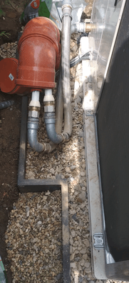

In hoeverre maakt iedereen hier gebruik van flexibele aansluitingen zoals hier bij @Dylantje2 op de foto zichtbaar is?
Afbeeldingslocatie: https://tweakers.net/ext/f/sJNnAttItxCYfIos9BXNfAaX/full.png
Voor zover ik het namelijk kon terugvinden hebben deze slangen gewoon rubber als membraan, wat niet zomaar diffusiedicht is. Is dat voor deze lengtes niet van belang of zijn varianten zoals https://rvsslangen.nl/images/Datasheets/Oxystop.pdf of volledig RVS ribbelbuizen een betere optie?

@Rimco Dat laatste inderdaad, rvs ribben buis. Is duurzamer, beter bestand tegen knikken en draaien.
Wat ook helpt... Is om direct in de juiste richting aan te komen met de leiding

Ik ben meer benieuwd hoe die stalen bochten er uit zien naar 2 jaar

het mengen van 2 verschillende metalen is ook sub-optimaal, dus het minst edele metaal zal het onderspit gaan delven...
Van buiten prima, maar van binnen dicht geslibt,heb er hier laatst twee verwijderd, zat voor de helft dicht met roest. Was een t stuk waar ontluchter aan zat, maar die deed het niet meer....
Als ze vol lucht staan willen ze wel roesten ja, maar verder zijn ze prima te gebruiken. Remember, buffervaten, expantievaten en radiatoren zijn ook gewoon van staal ;-)
