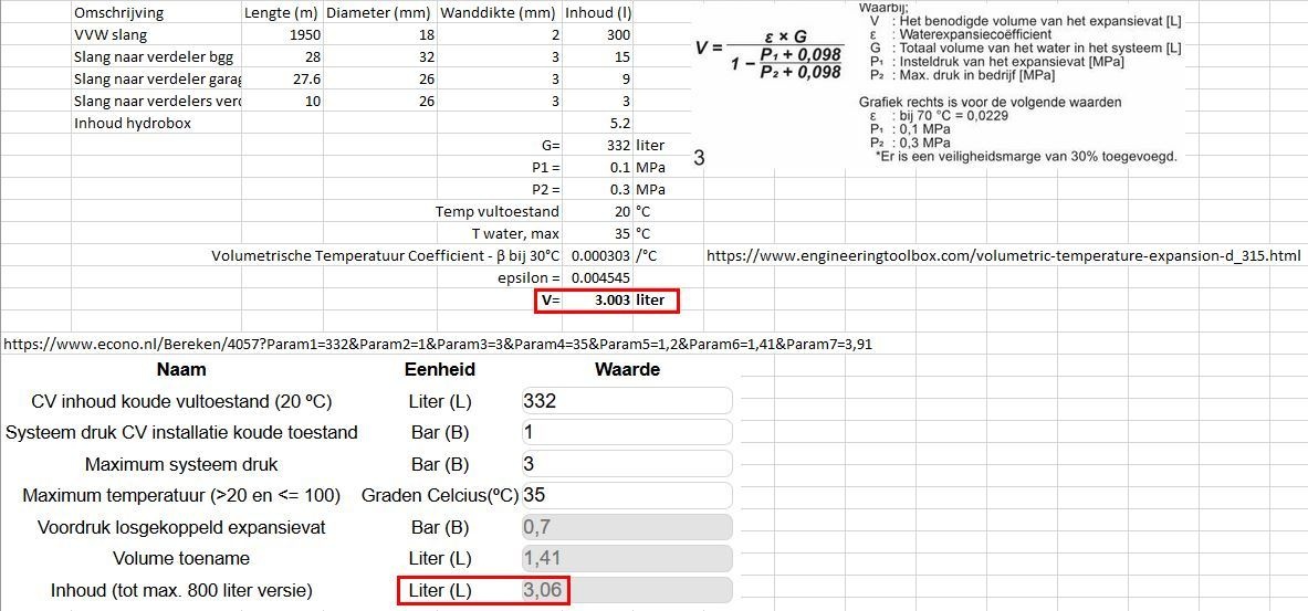

@Andrehj En het expansievat (aanname 25 liter want Hydrobox heeft zelf ook een ingebouwd expansievat van 10 liter) met inlaatcombinatie kan ook goedkoper: totaal 45,33 bij een "gereedschapstation" :+ i.p.v. 178
Slim shoppen is het devies.
Mitsubishi Zubadan 11,2 kW; 14500 Wp (6100 Oost en 8400 West)
  • MikeyMan
  • Laatst online: 22:37
MikeyMan
Vidi, Vici, Veni
Remco45 schreef op maandag 20 januari 2020 @ 12:16:
Expansievat hoeft voor zover ik kan terug vinden niet zo groot toch?
Uitgaande van rond de 1800 meter vloerverwarmingsleiding kom ik met een binnendiameter van 12mm op om en nabij de 200 liter water.
Voeg daar nog wat extra leidingwerk bij, lijkt 220 me reëel toch?
Als ik deze berekening mag geloven:
https://www.econo.nl/Bere...&Param6=6,18&Param7=27,02
Zou dat bij 35 graden aanvoer op 4 liter expansievat uit komen...?
Dat gezegd hebbende; de huidige is niet zo oud nog, dus die kan blijven hangen lijkt me.
Vervang ik zelf wel als ie kapot is.
Dat gezegd hebbende, heb ik waarschijnlijk nog wel een AED nodig om degene die het spul gaat aansluiten terug onder de levenden te brengen. Wat een geknutsel hebben ze erin geprakt hier zeg... :X
[ Voor 15% gewijzigd door MikeyMan op 20-01-2020 12:31 ]
Oxellaar schreef op maandag 20 januari 2020 @ 12:14:
@Andrehj niet te veel 90gr bochten en ik zou ze sowieso proberen buigen ipv solderen.
Zo min mogelijk solderingen heeft de voorkeur.
Is ook het doel. Het zou zomaar kunnen dat we helemaal geen 90 graden bochtjes nodig hebben, maar alleen een paar rechte aansluitingen.
Doe ik al. Een CV expansievat zit er nog niet eens in, ik ging er nog even vanuit dat het expansievat binnenin de Mitsu groot genoeg is, maar moet dat nog wel even narekenen.
Edit: Volgens de site die @MikeyMan hierboven noemt is het in de Hydrobox ingebouwde vat inderdaad ruim groot genoeg voor mijn zo'n 300 liter systeeminhoud. @koevlaas2 : wat is jouw ervaring hiermee? Monteer jij normaliter nog een expansievat naast de hydrobox?
Mijn expansievat in de begroting betreft een SWW expansievat, gecombineerd met een 22mm 6 bar inlaatcombinatie, om veel aanvoer te hebben (als ik dan toch aan een boiler moet vanwege de WP, dan wil ik daarmee ook mijn bad snel kunnen vullen, dus zo weinig mogelijk restricties onderweg).

Andrehj schreef op maandag 20 januari 2020 @ 12:42:
Volgens de handleiding zit er in de hydrobox een 10L expansievat, en adviseert men bij 300 liter systeeminhoud in totaal van 18 liter, dus ik zou er wel 1'tje bij naast hangen als ik jou was.
Zie pagina 13 van de installatiehandleiding van de Hydrobox.

@Grolsch gaat dit om SWW of verwarming? In het laatste geval; er wordt uitgegaan van 70 graden én 30 % marge.
edit: dan vergeet ik zelf nog een 80-100l buffervat mee te nemen.

@MikeyMan Dat is voor verwarming, dus CV en ook de spiraal die in de boiler zit om drinkwater te verwarmen.
Mijn aanname van 25 liter was puur vanwege hoogste prijs, had geen tijd om e.e.a. na te rekenen, sorry voor misverstand.
Een drinkwater expansievat zoals de Airfix is wel flink duurder; zelf heb ik dat opgelost door een 4 bar overdrukventiel te gebruiken dat - ik meen - ca 20 euro kost. Die druppelt als de boiler wordt verwarmd en houd zo de druk op 4 bar. De afvoer van de inlaatcombinatie (zat er al) en die van dit ventiel passen samen los in een 40 mm PVC afvoer.

MikeyMan schreef op maandag 20 januari 2020 @ 14:20:
Waterzijdig gaat het natuurlijk over beide, je verwarmd met hetzelfde water in je primaire circuit zowel SWW als CV, alleen zal de systeeminhoud tijdens SWW fors minder zijn.
Zelf heb ik er wel een expansievaatje achter zitten.
In totaal heb ik ruim 2100 meter v.v. buis van 20x2mm in huis liggen.
*0,201 liter per meter = 422,1 liter + 120 liter buffervat geeft in totaal 522 liter systeeminhoud.
Dat was voor mij voldoende om er toch maar een expansievat achter te zetten :P
Zo hoog zijn de kosten voor een expansievaatje nu ook weer niet, zo te zien koop je ze onder de 50 euro.
[ Voor 6% gewijzigd door Grolsch op 20-01-2020 15:04 ]

@Grolsch 542,1 ;)
Als die berekening klopt, houdt dat bij een aanvoer van 35 graden een expansievat van 7 liter in... Maargoed, zoals je zelf aangeeft; dat is de hoofdprijs niet...

Grolsch schreef op maandag 20 januari 2020 @ 14:10:
Bedankt voor de tip, maar dat is bij 70° watertemperatuur. Ik heb even op twee verschillende manieren met een realistischer temperatuur gerekend (35°C, en dat is een temperatuur die ik pas bij -15 oid in het systeem nodig heb....). En dan kom ik met beide berekeningen uit op een expansievat van slechts 3 liter:
Berekening Expansievat Hydrobox Mitsu
Ik denk dat in alle gevallen bij lage temperatuurverwarming het ingebouwde expansievat in de hydrobox gemakkelijk voldoende is.
