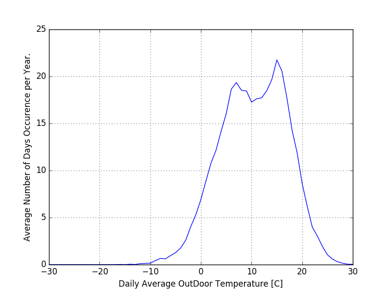

Ik dacht laat ik eens de distributie plotten van de gemiddelde dag temperatuur van de laatste 68 jaar en dat ziet er toch wel onverwachts uit. Ik had een standaard normaal verdeling verwacht, maar
blijkbaar heeft de natuur in geen voorkeur voor de gemiddelde dag temperatuur van 10oC :?

PentaClover schreef op maandag 16 december 2019 @ 21:57:
[Afbeelding: Distributie Gemiddelde Dagtemperatuur]
Haha! Ook opvallend is het knikje bij -10 graden. Dat lijkt dan toch echt een goed cut-off punt om aan te houden.
Welk weerstation is dit? Zou je de meerdere provincies er bij kunnen plotten? Ben benieuwd hoe dit verschilt binnen NL.

JP12 schreef op maandag 16 december 2019 @ 22:02:
Dit was Volkel, ook Eindhoven geprobeerd, maar dat is vrijwel het zelfde plaatje. Ik zal morgen of overmorgen eens een paar anderen proberen, het is nu bed tijd : :Z .

Waar baseer je nou die gegevens op? Volgens mij is dat namelijk alleen de opwekking maar weet je niet wat de graaddagen van de betreffende systemen zijn, welke temperatuur ze binnen draaien e.d. Toch allemaal relevant om een plaatje van te schetsen.
Wat bedoel je met "graaddagen van de betreffende systemen" ??
Zwerius Kriegsman
  • Felicia
  • Laatst online: 14:38
Zwerius schreef op dinsdag 17 december 2019 @ 18:30:
Ter plaatse van, is een betere lijkt me. Als je met graad dagen wil rekenen moet je niet de landelijke gegevens maar de plaatselijke pakken en dan kan een paar kilometer aardig verschil malen.
Bij Gilze Rijen (paar kilometer verderop) was het bijvoorbeeld -2 vorig jaar terwijl mijn WP niet onder 0 kwam.
