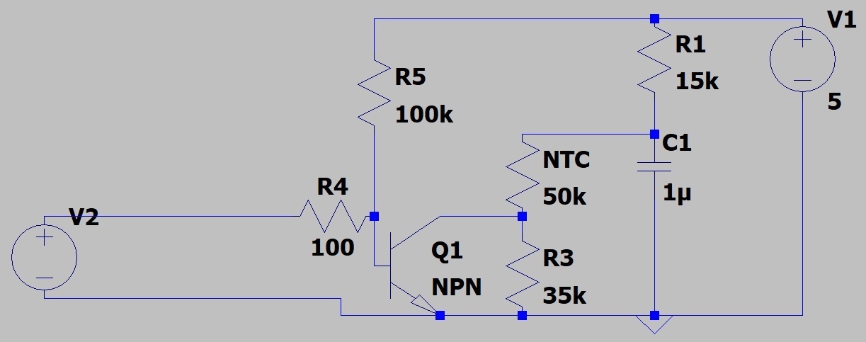

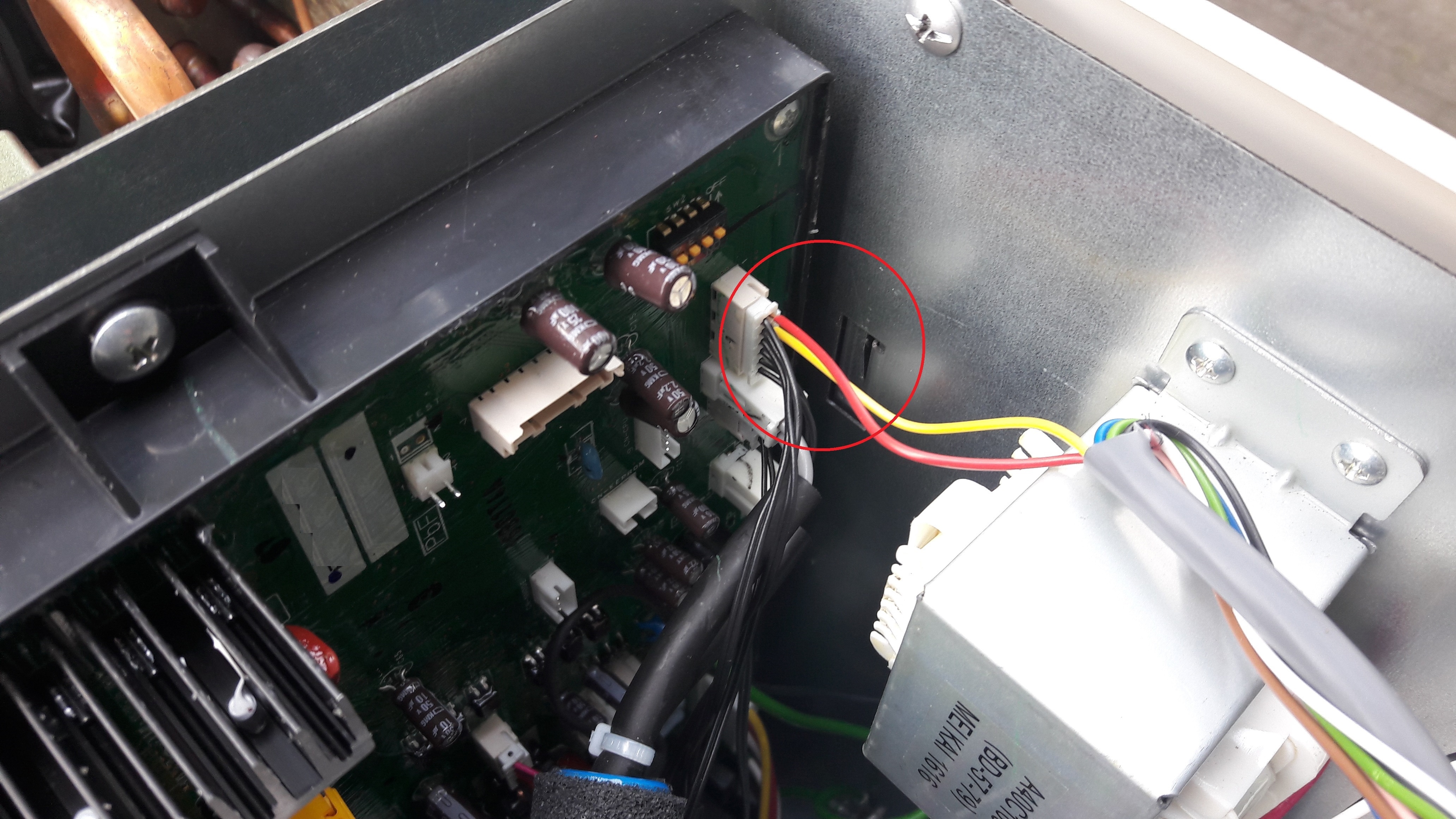

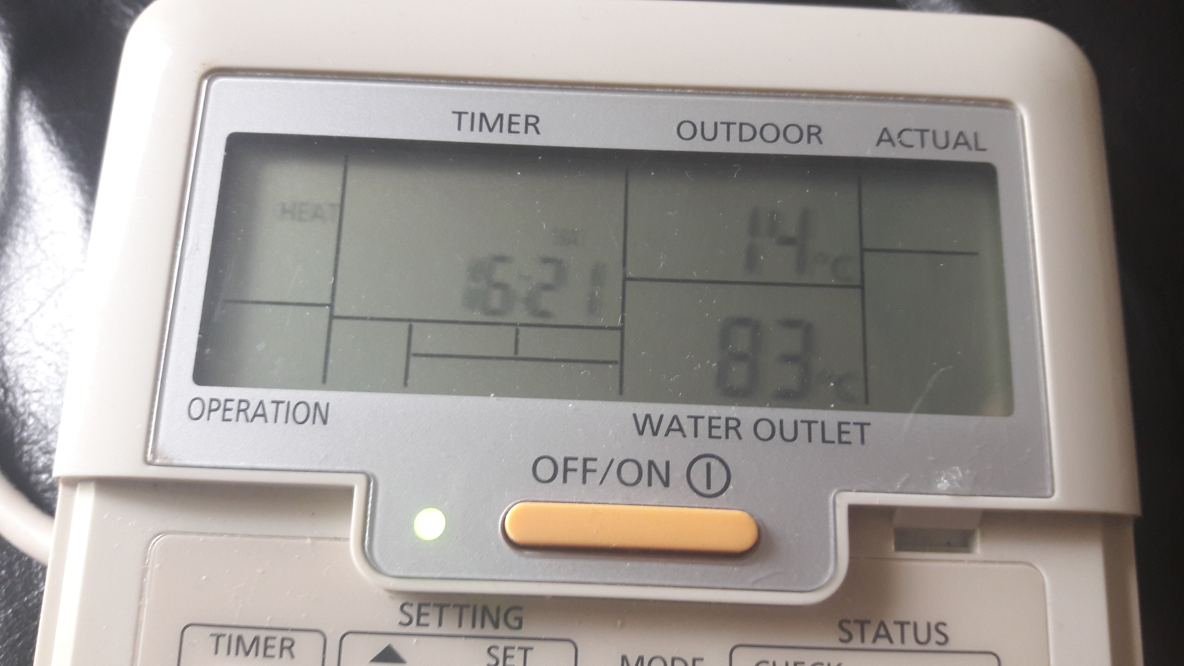

  • Theo
  • Laatst online: 14:00
Theo
moederbord
Dre schreef op woensdag 6 november 2019 @ 22:28:
De 5 kW H kan je gewoon opvoeren tot 10 kW volgens mij. Dan moet je de buitentemperatuursensor laten denken dat het -20°C is. De hogere frequenties worden dan vrij gegeven.
Een weerstandje van een paar dubbeltjes geeft de mogelijkheid. Als je het koud hebt in je 'onmogelijke huis' stuur ik je wel een potmetertje toe >:)
Misschien even een oude quote; maar als je de Pana mono voor de gek wil houden door de buitenthermometer met een potmeter (of een weerstand) aan te passen om de hogere werkfrequenties vrij te geven; gaat dat niet ten koste van je WAR? Of heb je een vaste weerstand zo geplaatst dat deze een redelijk constante temperatuur offset veroorzaakt van (bijv 10) graden?
Iemand trouwens ook echt ervaring met het 'opvoeren' van de 5 kW mono op deze manier?

Mijn WAR loopt tot 0°C. De warmtepomp gaat dus bij 0°C dezelfde Ta maken als bij -15°C. Tot op heden ben ik tevreden over deze stooklijn.
Op het forum https://www.haustechnikdialog.de/Suche/geisha zijn mensen met ervaring in het opvoeren.
Wat ik zou doen is 98% van het jaar normaal draaien, en alleen als je echt vermogen extra nodig hebt dat je met een relais of schakelaar de temperatuur een paar graden (5 a 10?) naar beneden simuleert. Het makkelijkste is een vaste serieweerstand parallel in serie met de huidige NTC. Als je hierbij hulp nodig hebt stuur maar een vraag of DM.

Ik zou dan eerder een vaste weerstand (33KΩ) in serie zetten met de NTC ipv parallel; immers hoe hoger de weerstand hoe lager de temperatuur. Met een relais schakelen zou kunnen, echter moet dit relais lokaal geplaatst worden bij de printplaat (dus niet meters verderop vanwege storingen die je in de lange kabel kunt krijgen). Dit relais kan met één (spoel)zijde aan de interne 5V worden verbonden. De andere (spoel)zijde van het relais kan aan een lange kabel worden verbonden. Een tweede lange kabel kan aan GND worden verbonden. Dan kun je binnen in huis de twee draden op elkaar verbinden om een offset van 8 graden te krijgen bij 0°C. Dit kan met een schakelaar, maar ook met een simpele regelaar of wat dan ook. Je kan dan iig gemakkelijk de offset aan/uit zetten.
Maar dat is de theorie. (die voor mij niet spannend is, ik weet het eea af van electronica) Maar het gaat vooral om de praktijk. Schiet de Pana niet in de error als je de schakelaar omzet, en de Pana daardoor een dT ziet van 8 graden in minder dan een seconde. Of moet het inschakelen geleidelijk gebeuren (met een transistor in zijn analoge werkgebied) Wat zijn bijv de exacte condities voor een F36 'Outdoor air temperature sensor abnormality' error? Heeft het enige gevolgen voor de defrosts? Of zal het de COP kunnen aanpassen?
En komt er daadwerkelijk extra vermogen beschikbaar?
Dit zijn punten die ik graag wil uitzoeken, en waar vele wellicht ook belang bij kunnen hebben. De NTC modificatie is niet zo heel spannend :P
Maar ik ga eens proberen iets in het Duits te vinden (met behulp van GoogleTranslate...)

Theo schreef op maandag 16 december 2019 @ 13:19:
Serie inderdaad (8)7) , maar... ik had het iets anders uitgevoerd:
Zelf heb ik testen uitgevoerd om de Ta sensor te beïnvloeden op een vergelijkbare wijze als de Tb sensor. Wat ik deed is de twee draden van de NTC aftakken (=parallel) en deze in mijn woning brengen. Kabels van 4 meter geen probleem. Op deze draden sluit ik een gelijkstroomvoeding aan. De temperatuur is te regelen door de spanning te variëren tussen de 0 en 3,3 Volt.
Aansluiting (bovenkant warmtepomp bij F-serie)
Afbeeldingslocatie: https://tweakers.net/ext/f/wjBqnQ6QERuu5uMmhmVLQFI1/medium.jpg
Ta sensor gefopt
Afbeeldingslocatie: https://tweakers.net/ext/f/dz248tmN2Xh5mUruN6FJciZZ/medium.jpg
Als je handig bent zou ik kiezen voor een Digitaal naar Analoog converter omdat je daarmee onafhankelijk bent van de weerstandswaarde van de NTC. Bijvoorbeeld de MCP4725.
De sensor Ta + Pana F-serie heeft de volgende karakteristiek:
TemperatuurSpanning gemeten over de sensor (Volt)
0°C3,767
15°C3
24°C2,5
28°C2,309
29°C2,28
30°C2,2
34°C2
35°C1,95
39°C1,76
45°C1,518
45°C1,5
50°C1,337
55°C1,186
61°C1
Warmtepomp gaat er goed mee overweg. Ik kan de NTC-waarde ook meten en bij bepaalde temperaturen stop ik met beïnvloeden omdat ik dan wil dat de antivries en defrost functies als origineel blijven werken. Stukje software in een ESP8266, en dan doe ik het zelfs met een digitale uitgang die ik als ingang kan schakelen.

Dre schreef op maandag 16 december 2019 @ 13:48:
Ta sensor gefopt
Een gelijkstroomvoeding lijkt mij niet ideaal om aan te sluiten; immers is de NCT via een 15K shunt ook al aangesloten op de interne 5V voedingslijn waardoor je dus een voeding moet hebben die kan sinken ipv enkel kan soursen. Ook heb je dan lange draden lopen die gevoelig zijn voor EMI. Aan de andere kant; als het werkt dan werkt het.
Maar zoals je het nu hebt kun je wel leuk experimenteren :) Hoe gaat de Pana om met de rare buitentemperatuur? Bijv -10°C als het buiten gewoon +5°C is? Of een plotseling stijgende/dalende temperatuur?
De exacte spanning kun je trouwens ook uitrekenen. De exacte spanning is een spanningsdeler die gemaakt is met een 15KΩ naar 5V en de NTC naar gnd. Op pagina 49 van de service manual staat de exacte karakteristiek van de 15kΩ 3950 thermistor waarmee je de spanning ook kunt berekenen voor temperaturen beneden de 0°C
[ Voor 5% gewijzigd door Theo op 16-12-2019 14:08 ]

Even een simulatie gedaan, maar ik zou eerder onderstaand schem,a gebruiken
Afbeeldingslocatie: https://tweakers.net/ext/f/uJ7DpJGDKtZNkYFYJweCchUI/full.jpg
R1 en C1 zitten al op de pcb in de Pana. De interne Vcc is 5 Vdc. Componenten R3, Q1, R4 en R5 kunnen in de Pana worden geplaatst. Wat V2 in het schema is die kan ver van de Pana worden verwijderd (bijv binnen). Op deze pinnen kun je een pwm signaal zetten waarbij een dutycycle van 0% betekend dat je de volle R3 in serie van de NTC zet, en een duty cycle van 100% betekend dat je R3 compleet bypassed/kortsluit/negeert. Door met de dutycycle te spelen kun je bepalen in hoeverre de R3 weerstand effectief gebruikt wordt. Het circuit is 3.3 en 5 volt compatibel en kan met een pwm frequentie van 1khz-100khz overweg.
Voordeel is dat de draden ook kortgesloten kunnen/mogen worden zonder gevolgen. Je kan ze ook hard kortsluiten (R3 gebruiken) of open laten (R3 niet gebruiken), met een analoge voeding poweren. En je kan ook een weerstand/potmeter gebruiken voor V2 om een bepaald werkpunt te bereiken.
En de lange draden tussen V2 en R4 zijn wat minder gevoelig voor storingen van buitenaf (EMI)

Schema ziet er goed uit. Wel zal er wat spanning vallen over Collector-Emitor. Ik weet niet of de Tb sensor dezelfde karakteristiek heeft als de Ta sensor!
