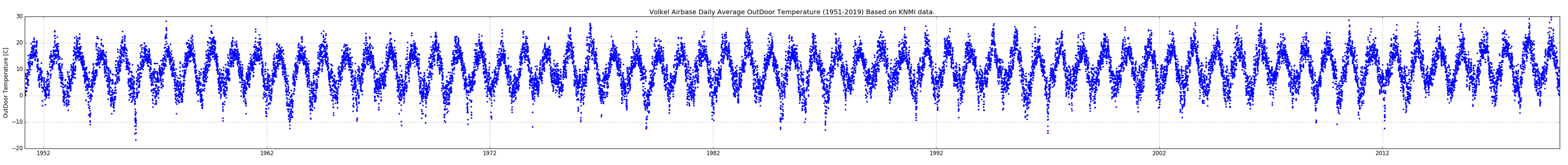

PentaClover schreef op vrijdag 13 december 2019 @ 13:55:
Om een en ander in perspectief te plaatsen heb ik eens alle data van weerstation Volkel (Dat is hier het meest dichtbij) met betrekking tot gemiddelde dag temperatuur gedownload bij de KNMI en wat processing op gedaan:
24
 Parsing Volkel Data From 1951 till 2019, Total Days Processed  = 24915
Temparature below  0  = 1707    Days    ( = 25.01 Days/Year )
Temparature below -1  = 1234    Days    ( = 18.08 Days/Year )
Temparature below -2  = 872     Days    ( = 12.77 Days/Year )
Temparature below -3  = 596     Days    ( = 8.73 Days/Year )
Temparature below -4  = 419     Days    ( = 6.14 Days/Year )
Temparature below -5  = 299     Days    ( = 4.38 Days/Year )
Temparature below -6  = 212     Days    ( = 3.11 Days/Year )
Temparature below -7  = 147     Days    ( = 2.15 Days/Year )
Temparature below -8  = 105     Days    ( = 1.54 Days/Year )
Temparature below -9  = 60      Days    ( = 0.88 Days/Year )
Temparature below -10 = 31      Days    ( = 0.45 Days/Year )
Temparature below -11 = 21      Days    ( = 0.31 Days/Year )
Temparature below -12 = 12      Days    ( = 0.18 Days/Year )
Temparature below -13 = 5       Days    ( = 0.07 Days/Year )
Temparature below -14 = 4       Days    ( = 0.06 Days/Year )
Temparature below -15 = 1       Days    ( = 0.01 Days/Year )
Temparature below -16 = 1       Days    ( = 0.01 Days/Year )
Temparature below -17 = 0       Days    ( = 0.0 Days/Year )
Temparature below -18 = 0       Days    ( = 0.0 Days/Year )
Temparature below -19 = 0       Days    ( = 0.0 Days/Year )
Temparature below -20 = 0       Days    ( = 0.0 Days/Year )
Het lijkt er inderdaad op dat -15/-16 oC met 1 maal een dag in de honderd jaar niet iets is om je warmtepomp capaciteit op af te stemmen.
Bij -7 oC zou ik gemiddeld nog maar 2 dagen per jaar iets extra's moeten hebben om te verwarmen.
Mooi, echter iets klopt niet, dit is een gemiddelde over de dag denk ik. 2010 was het hier kouder dan -20 en staat er niet bij.
Sorry, was 2009 of 2012 denk ik, zie deze site, toch elk jaar wel een keer de -10 lijkt het, al zal dat niet overal zijn.
https://www.wintergek.nl/...peratuur-winter-nederland
Nou weet ik niet hoe het bij jullie zit maar buiten koud is ook niet het probleem, -3 of -5 heb je bijna geen defrosts ivm droogvriezen dus gaat prima met de warmtepomp.
Maar bijv een dag dikke mist rond 0 (veel defrosts) of harde wind bij plus 2-6 graden, dan koelt het huis veel harder af.
Heb je daar ook data van? :)

Rol-Co schreef op zondag 15 december 2019 @ 10:28:
Je hebt hoop ik verbruiksgegevens van die periode waar die lage temperatuur uit blijkt ?
Dat is ook wat belangrijk is als je naar het gemiddelde vermogen kijkt dat je over de dag nodig hebt, die 3 minuten dat het dan buiten -25 oC is zijn niet zo belangrijk. (tenzij je in een kartonnen doos zonder thermische massa woont, maar dan heb je een ander probleem en waarschijnlijk geen warmte pomp)

Als je de gemiddelde buitentemperatuur voor al die jaren plot dan zie je dat de laagste temperatuur elk jaar geen weken lang duurt:
AverageOutDoorTemperature 1951-2019
3200 Wp OZO+10000 Wp ZZW+3200 Wp WNW - Daikin 4MXM68N + 3 x FTXM20M2V1B + FTXA50A2V1BT - Vaillant AroTherm 125/5 & Boiler VIH RW 300/3 MR

@PentaClover
Maar het gemiddelde gaat door overdag aardig omhoog, je kan wel roepen dat je anders in een kartonnen doos woont maar het gaat om de buitenunit, die staat namelijk buiten. :) dus een nachtje -15 of zo moet geen probleem worden toch?

  • PentaClover
  • Registratie: September 2018
  • Laatst online: 28-08 10:30
Rol-Co schreef op zondag 15 december 2019 @ 15:23:
@PentaClover
Dat is wel een punt wat mij vrij logisch leek, maar misschien goed is om expliciet te benoemen omdat misschien niet iedereen zich dat realiseerd.
Als je het benodigd vermogen voor je WP bepaald op basis van warmte verlies en dat bijvoorbeeld bij -7 oC doet, zal je wel bij het kiezen van je WP, een WP moeten kiezen die dat vermogen bij -15 oC kan leveren, anders zal je extra alternatieve verwarming nodig hebben om het verlies van vermogen van de WP bij lagere temperaturen te compenseren.
  • Noord27
  • Laatst online: 21:54
PentaClover schreef op zondag 15 december 2019 @ 15:55:
De minimale temp is een momentopname. Isolatie zorgt ervoor dat je niet hoeft te focussen daarop.
