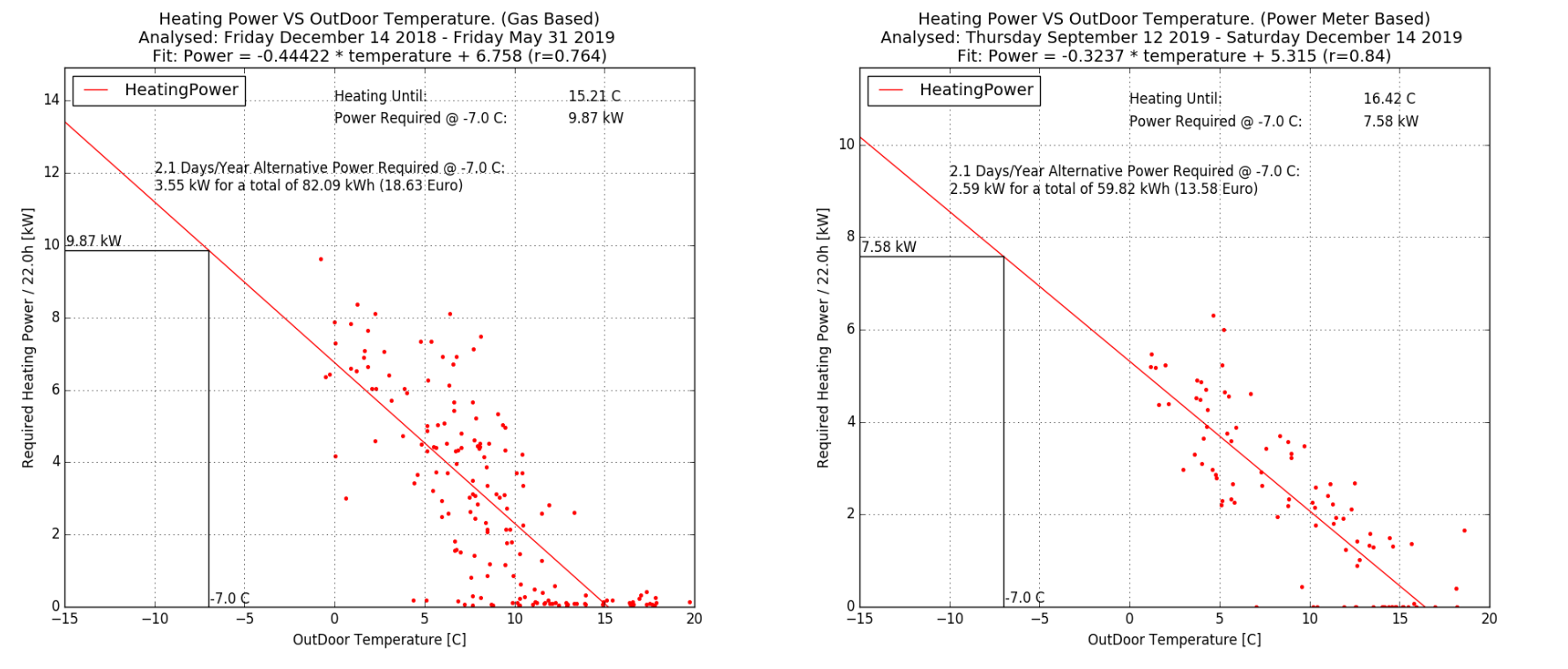

Verwijderd schreef op zaterdag 14 december 2019 @ 00:00:
@PentaClover Denk je nog even aan de laatste alinea van Verwijderd in "Lucht/Water warmtepomp om mee te verwarmen en te koelen #8" please ?
Ik durf overigens wel een wild guess te doen naar je verbruik, overmoedig als ik soms zijn kan, kijkend naar je grafiek wat je energiebehoefte is zo rond de 0-2C, je nu 9,75kWh haalt uit 1m3 gas, wat oorspronkelijk 8,8 was, op basis hier van denk ik dat je verbruik in een normaal jaar met ongeveer 2750graaddagen ergens rond de 1833m3 gas is geweest. Ik ben benieuwd hoeveel % ik er naast blijk te zitten. De schatting is gebaseerd op slechts 3 dagen in december 2019, 1, 4 en 5.
Ik moest even de jaar rekeningen erbij zoeken, ik meet pas sinds vorig jaar december het gas verbruik.
Als ik de jaren dat ik hier woon middel, kom ik op 1929 m3 Gas uit per jaar.
Gezien de retour temperatuur die ik die jaren had, denk ik ook dat we 8.79 kWh/m3 Gas moeten rekenen.
Gebaseerd op de zomer maanden verbruiken wij ongeveer 100 m3 Gas per jaar voor warm water en koken.
Volgens de Koevlaas formule kom ik dan op 1929*8/1650 = 9.35 kW
Volgens de 1% regel waarbij ik maximaal 22 uur per dag reken om te verwarmen kom ik dan op 0.01*1829*8.79/22 = 7.71 kW
Volgens de dag met hoogste gas verbruik afgelopen seizoen waarbij ik maximaal 22 uur per dag reken om te verwarmen kom ik op 23.84 * 8.79 / 22 = 9.52 kW
Volgens de Warmtepomp Weetjes tabel kom ik met woning G en een toeslag voor vrijstaande woning van 4W/m2 op een warmte verlies van 84 W/m2 gebruiks oppervlakte huis, en met 278 m2 komt dat dan op 23.35 kW
Volgens mijn eigen berekening op basis van 3 maanden meet data kom ik bij 22 uur verwarmen per dag en een keuze om tot -7 oC dit met de warmte pomp te kunnen doen op 7.5 kW waarbij ik 2.56 kW aan ander vermogen nodig ga hebben om het huis, de 2.1 dag per jaar dat de pomp het niet trekt, toch warm te kunnen houden.
Als ik zou besluiten dat ik de pomp 's nachts niet zou willen aanzetten wegens bijvoorbeeld geluid, dan kom ik met 14 uur per dag verwarmen op 11.79 kW en 4.02 kW ander benodigd vermogen.
Ik weet ook dat ik met 7kW overcapaciteit er 10 uur over doe om het huis 1 oC in temperatuur te laten stijgen, dus met bovenstaande ga ik er dan wel van uit dat de 2.1 dagen per jaar dat het zo heel koud is, dat dan het huis al op temperatuur was, en niet toevallig in die periode de WP stuk gaat ...
Required HP for Minus 7 22/24 and 14/24 DC
3200 Wp OZO+10000 Wp ZZW+3200 Wp WNW - Daikin 4MXM68N + 3 x FTXM20M2V1B + FTXA50A2V1BT - Vaillant AroTherm 125/5 & Boiler VIH RW 300/3 MR

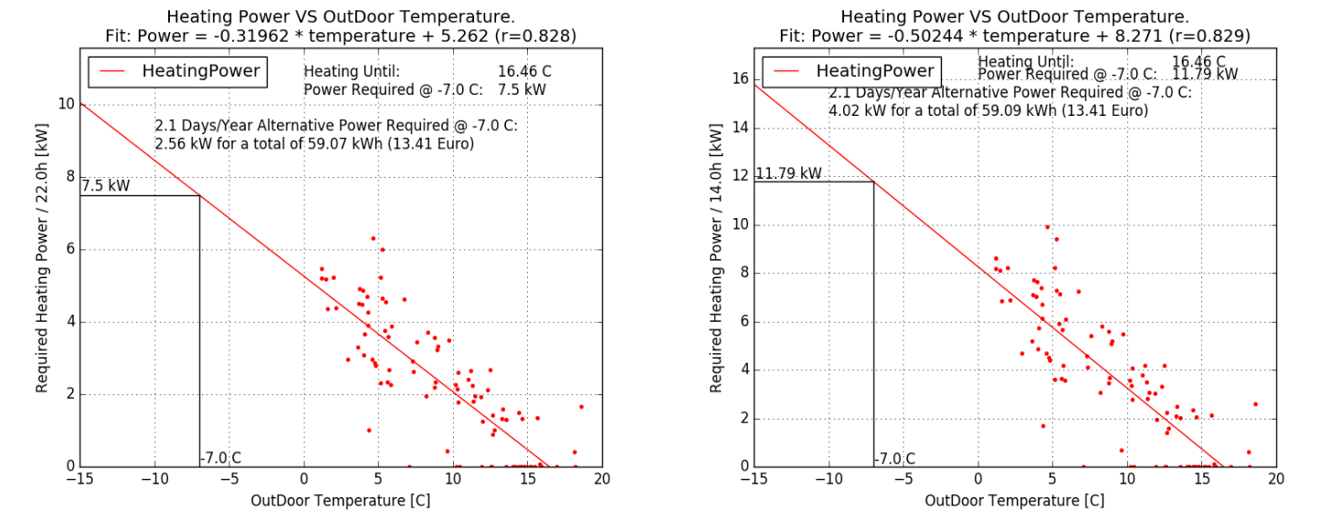

PentaClover schreef op zaterdag 14 december 2019 @ 10:38:
[Afbeelding: Required HP for Minus 7 22/24 and 14/24 DC]
Even resumerend, om te kijken of mijn schatting voor verwarmen een beetje klopt, ik zei 1833m3 gas, jij komt op 1929 -/_100 (voor SWW) = 1829m3 voor verwarmen. 4m3 / 0,22% ernaast, dat is nog eens geluk hebben, het geluk is met de dommen. ;)
BTW, mijn verwarmingsgebruik is +/_ 10% minder dan bij jou, in mijn voetnoot staat waar ik mee 'stook'.

Op https://github.com/PCKoper/HouseHeatingCurve.py een kleine update gedaan:
Configureerbaar toegevoegd dat de energy data uit Domoticz ook uit een Gas sensor kan komen waarbij er dan ingevuld moet worden hoeveel energy per m3 Gas er verwacht mag worden en hoeveel m3 gas er gemiddeld per dag aan warm water en koken wordt verbruikt, zodat dat er eerst afgehaald kan worden.

Nadat ik de optie voor Gas heb toegevoegd maar eens de data van begin van het jaar laten analyseren toen ik nog met ta = 60 oC stookte, en dat geeft inderdaad het beeld dat op lagere temperatuur verwarmen bij mij meer opleverd dan alleen het extra rendement van de condensatie warmte:
HeatingPowerVSOutdoorTHiVSLow
PentaClover schreef op zaterdag 14 december 2019 @ 17:15:
[Afbeelding: HeatingPowerVSOutdoorTHiVSLow]
Nu de hamvraag, hoe steekt de vork in de steel ? Condensatie is 9.75/8.8-1=10.7% en 9.87/7.58-1=30%
[ Voor 4% gewijzigd door Verwijderd op 14-12-2019 17:26 ]

Verwijderd schreef op zaterdag 14 december 2019 @ 17:20:
Ja, dat is een vraag waar ik zeker mee zit, ik vermoed dat een deel te verklaren is doordat:
  • 10% extra rendement condensatie warmte
  • bij de lagere temperaturen de radiatoren boven minder warmte afgeven --> Minder verbruik
  • de lagere afgifte boven gaat 2 kanten op, ook de buiten muur achter de radiatoren wordt minder warm --> minder warmte verlies.
  • minder convectie --> minder ventilatie verlies
Wie het weet mag het op de stippel lijn invullen.
[ Voor 3% gewijzigd door PentaClover op 14-12-2019 17:27 ]

  • PentaClover
  • Registratie: September 2018
  • Laatst online: 28-08 10:30
Verwijderd schreef op zaterdag 14 december 2019 @ 17:30:
@PentaClover Als jij hier Verwijderd in "Lucht/Water warmtepomp om mee te verwarmen en te koelen #8" even energie instopt zal ik eens over die stippellijntjes nadenken, fair deal ?
Ik denk dat mijn radiatoren inderdaad weinig warmte afgeven zoals de tabellen doen vermoeden, maar ik zal eens kijken.
Ik zie hier een Ta-Tr van 10 oC over de radiatoren boven, en een T ruimte van 18oC Volgens de tabellen zou dat voor mijn radiatoren boven in totaal 973 Watt afgifte vermogen betekenen.
Beneden zie ik een Ta-Tr van 5 oC over de radiatoren.
Ik weet niet precies wat de flow is boven, maar als ik de verhouding van de theoretische capaciteit van de radiatoren neem samen met de delta tussen Ta-Tr dan kom ik op een schatting dat de flow boven 1.13 l/min moet zijn en beneden 2.72 l/min.
Met een flow boven van ongeveer 1.13 l/min en een Ta-Tr van 10 oC over de radiatoren krijg je:
E=m.c.dt = 1.13/60 kg/s *4.184 kJ/kg*K * 10 K = 0.78799 KJ/s = 788 Watt
Wat ik ook zie is dat mijn betonnen plafond beneden = betonnen vloer boven een temperatuur heeft van 20oC en ik denk dat daar mijn meeste warmte boven vandaan komt.

Goede vraag, ik heb deze temperaturen toevallig vorige week met de hand en een IR pistool gemeten en op een papiertje geschreven, ik weet niet meer precies hoe laat, maar als ik in het uur kijk dat ik denk dat ik het gemeten heb, draaide de ketel in low mode en heeft in dat uur gemiddeld 2.26 kW vermogen gedaan.
Ik kom boven op 0.789 kW, Beneden op 0.948 kW voor de radiatoren en nog 0.644 kW voor de vloer, dat is samen 2.38 kW het lijkt dus wel in de richting, maar gezien de meting en de omstandigheden waaronder de data is vergaard, zou ik er niet al te veel waarde aan hechten.
Als ik in de toekomst weer eens een meting doe zal ik de condities wat constanter kiezen en de meet waarden ook wat nauwkeuriger opschrijven :D

  • PentaClover
Verwijderd schreef op zaterdag 14 december 2019 @ 19:44:
@PentaClover Nog even terugkomend op het 'stippellijntje', de ontbrekende ongeveer 20% tussen periode 12-2018 - 05-2019 t.o.v. sedert 09-2019. Is er gewijzigd stookgedrag tussen die periodes ?
Ja, 1e periode is met Ta 60 oC en verwarmen tot 20 oC vanaf thuiskomst 's avonds en bij het naar bed gaan thermostaat terug naar 18 oC en dan afkoelen tot de volgende avond 18.5-19.0 oC.
2e periode is met lage Ta verwarmen op de zelfde manier tot het buiten wat kouder werd en toen bleek er niet meer genoeg uren in de avond te zitten om de 20 oC te halen, dus vanaf toen constant de thermostaat op 20 oC met af en toe een keertje een tijdelijke verhoging.

Afbeeldingslocatie: https://www.mupload.nl/img/noxqfxyg.48.52.pngAfbeeldingslocatie: https://www.mupload.nl/img/la85gcf.38.44.png

@Zwerius @Felicia Ik zei als deze hetzelfde oppervlak hebben en dan bedoel ik NIET uitsluitend het frontaal oppervlak. Het totale oppervlak is bepalend voor de afgifte. Zie tabel voor oppervlak per strekkende meter laatste regel.
[Afbeelding][Afbeelding]
Ik reageer letterlijk op je vraag wat het verschil is tussen HTV en LTV, I'm ga niet de hele pagina teruglezen voor het geval een eerdere opmerking daar relevant is want dat kan je ook in de vraag opnemen.
Daarnaast heeft aluminium een andere warmteoverdrachtscoefficoent want anders zouden CPU koelers wel van staal gemaakt zijn. De aluminium radiator zal bij een gelijk oppervlakte meer afgeven, koper waarschijnlijk zelfs nog meer.
Felicia schreef op zaterdag 14 december 2019 @ 21:52:
Als die afgifte van aluminium groter is dan staal dan zal de Tr daardoor lager worden, en bij gelijkblijvende Ta gemiddeld een lagere gemiddelde oppervlakteT hebben. Ik zei dat de gemiddelde oppervlakteT identiek was. Het afgegeven vermogen wordt uiteindelijk bepaald door de oppervlakte * gemiddelde oppervlakteT t.o.v. de kamerT.
[ Voor 8% gewijzigd door Verwijderd op 14-12-2019 22:39 ]

Dat kan je toch niet zomaar zeggen. Ik heb niet geprobeerd hoe het zo zijn bij 32oC CV, maar bij 35oC werkt het, prima toch?
Tja, ik denk dat ik dat wel kan zeggen adh van wat ik zie op de warmtemeter hier. 35 werkt misschien prima nu maar is alles behalve koud buiten en vermogen van de wp zakt als het kouder word, dus het gaat aan 2 kanten tegelijk slechter worden, daar heeft de cv geen last van.
In echt extreme weersomstandigheden verwarming ik wel elektrisch bij. Het is een jaren '30 huis. Dat zal anders zijn dan jaren '88. Daarnaast heb ik geen vloerverwarming. Het is dan ook een keuze om op 19,5oC graden te verwarming in de woonkamer en de rest van het huis niet. Ik moet er niet aan denken om bij 19,5oC te gaan slapen. Dan drijf ik uit mijn bed. Enige wat mooi zou zijn is dat ik in echt koud weer de kou er in de rest van het huis een beetje af kan halen door het 16,5oC te houden. Als we in een kantoortje willen werken, dan zet ik wel eventjes een straalkachel aan.
Sorry, het klinkt allemaal als een hoop getob, koud en vocht, "met je blote voeten op het kouwe zeil" zit in een liedje van vroegah, maar het is al bijna 2020 dus dat hoeft allemaal niet meer.
19,5 is prima voor een slaapkamer, heb je geen tripple dekbed nodig en hoef je niet in de kou te sexen :X O-)
Moraal van het verhaal: pak gewoon een iets zwaardere warmtepomp. :)

Dre
Jaari gebruikt een 5 kW WP ter vervanging van 1400m3 gas. Dan lijkt me 800m3 gas geen probleem. @CurlyMo
Een zwaardere warmtepomp geeft meer gependel en daardoor minder comfort.

Ok, neem de 5
Dre schreef op zondag 15 december 2019 @ 09:00:
De wereld op zijn kop 8)7
Of verstaan we onder comfort een half huis verwarmen, met 1 radiator verwarmen, of te kort komen met de warmtepomp vol gas als het sub zero temperaturen is buiten?
Die 800 m3 is al een heel zuinig en koud regime als ik het zo lees, jaren 30 woning namelijk.
[ Voor 55% gewijzigd door Rol-Co op 15-12-2019 09:07 ]

Afbeeldingslocatie: https://www.mupload.nl/img/xdcakbmha.12.16.png
[ Voor 13% gewijzigd door Verwijderd op 15-12-2019 09:12 ]
