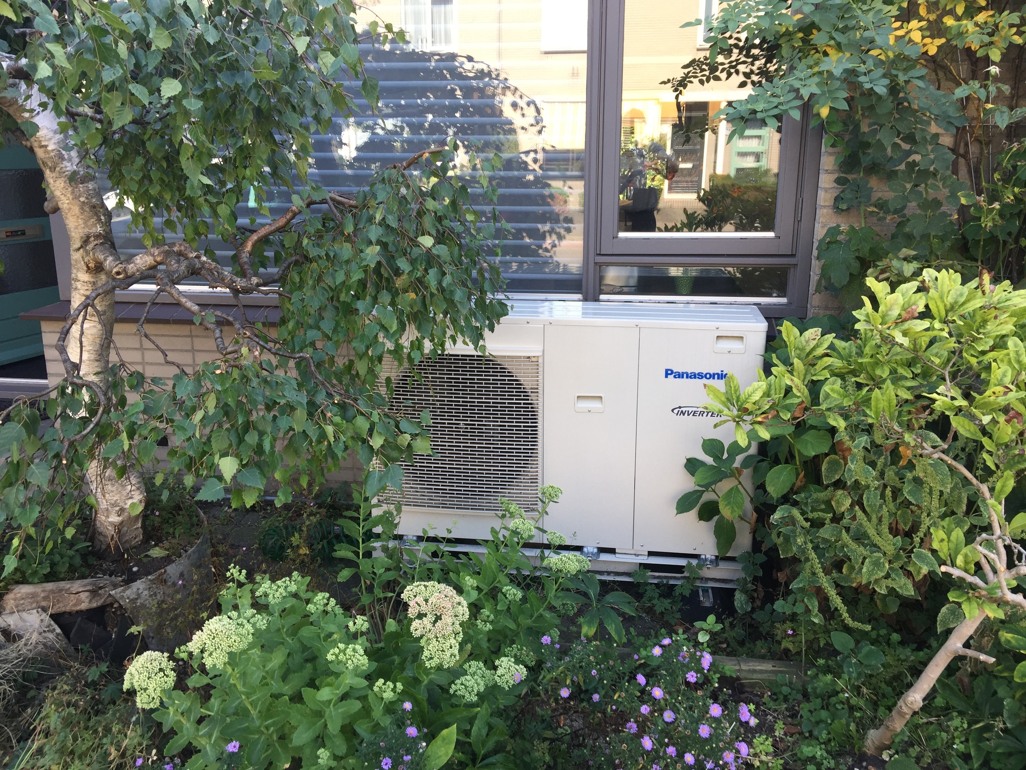

Dag allen,
Er is in deze serie van topics al veel geschreven over geluid en eventueel geluidsoverlast. Uiteraard is geluidsoverlast erg subjectief. Ik was benieuwd of hier ook ervaringen zijn met een warmtepomp (split of mono) icm een standaard rijtjeshuis?
Mijn oog is gevallen op de bekende Pana Monoblock 5kw. Deze zou dan in de voortuin geplaatst gaan worden. Diverse defrost filmpjes laten een gemengd beeld zien qua geluidsproductie.
Ik heb niet echt de mogelijkheid om de unit weg te werken achter een schuur of achterin de tuin. Een ombouw is wel mogelijk. Slaapkamers van deze huizen zijn aan de achterkant geplaatst dus de voortuin heeft de voorkeur.
Panasonic Aquarea High Performance KIT-WC05JE5 (5 kw), 2750wp oost/west, 660 zuid, 2x Atlantic Calypso wp boilers

ijhas schreef op donderdag 12 december 2019 @ 22:08:
Dag allen,
Koop dan een 7 en zet hem altijd op sillent..
Dag allen,
Hij maakt geen geluid, alleen stoom
Dag allen,
Ik heb hem achter in de tuin staan op 50 cm van de erfscheiding van klimop planten, en je hoort de pana bij de buren totaal niet meer.
Het lijkt wel of de klim op het geluid dempt
Dag allen,
Afbeeldingslocatie: https://tweakers.net/ext/f/l7FmTWMn5PfLCxXDIDn3iKgd/thumb.jpg
Geen probleem, voortuin met een diepte van 2m. Even de buren uitleggen wat een defrost is. Ook nog verkeerslawaai.
WH-MDC05H3E5, 5600 Wp zonnepanelen, 2 infrarood bad- en werkkamer, SWW Auer Edel water 100L, Daikin 2MXM50M9 airco met FTXM35N en FTXM20N

t.oswald schreef op donderdag 12 december 2019 @ 22:45:
Hangt ook van de buur af. Je hebt zeur-buren en je hebt buren die zelf verschrikkelijke herrie maken. En soms overlappen die. O-)
Maar uitleggen aan buren helpt inderdaad doorgaans flink.

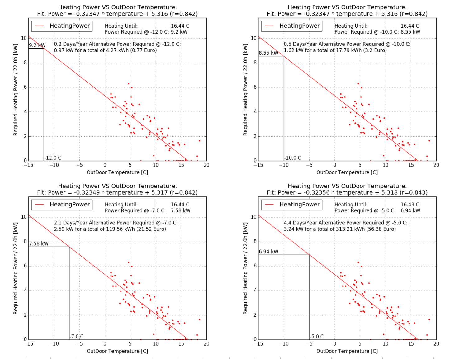

reneeke1970 schreef op donderdag 12 december 2019 @ 09:00:
Ik zou niet lager rekenen dan -5 ,heb je tenminste hele jaar een fijn draaiende machine. Van de kosten die je uitspaart plaats je een extra element in je buffer vat van 6 kW en je bent berekend op -15.
Als het een drie fase element is kun je in 3 stappen bij schakelen.
Erwin_83 schreef op donderdag 12 december 2019 @ 09:17:
Ligt er ook aan wat je eventueel nog meer in huis hebt en wil gebruiken bij extreme kou , bijvoorbeeld openhaard, pelletkachel of een electrische bijzet kachel ofzo.
Mogelijkheid tot haard/houtkachel heb ik niet, maar een 3 fase extra element voor die paar dagen met extreem koude temperaturen is natuurlijk wel een optie om het vermogen kleiner te kunnen kiezen.

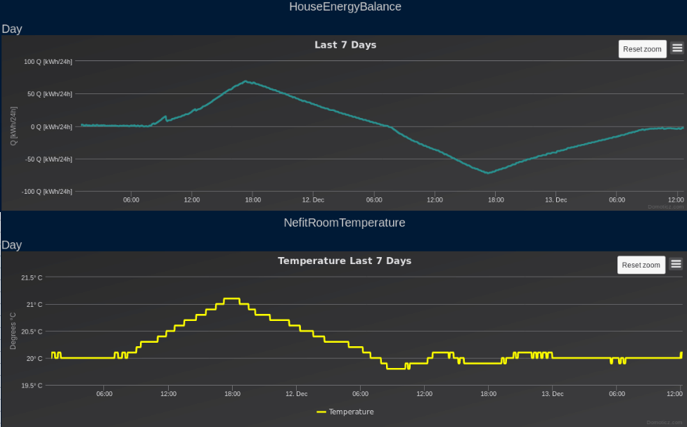

Dylantje2 schreef op donderdag 12 december 2019 @ 14:45:
En dan natuurlijk de vraag..... [ Linux? ]
Share?
En een beetje een how to?
Het is een python scripje, dat ik op Linux draai omdat ik Linux op mijn PC heb, maar het zou ook onder windows moeten werken.
Ik zal het van het weekend even in een los bestandje zetten, wat zaken configureerbaar maken (Bij welke buiten temperatuur je het vermogen wilt weten bijvoorbeeld), van commentaar voorzien en ergens neer zetten.

PentaClover schreef op donderdag 12 december 2019 @ 23:06:
De Hitachi split-units beschikken standaard over een in 3 stappen, 1, 2 en 3kW, bij te schakelen element, ook de 1-fase versies hebben dit.
Dag allen,
Ja ik heb een rijtjeshuis met split wp.
Alleen het voordeel hier is dat de voorzijde een plat (beton)dak heeft en de achterzijde een schuin pannendak. Hier staat de wp dus op het platte dak. Via het dakraam in het schuine deel te bereiken.
Je hebt toch nog genoeg L/L vermogen achter de hand als backup?

Rimco schreef op vrijdag 13 december 2019 @ 08:59:
Ha bedankt, ik zit te slapen :z Daar had ik nog niet bij stil gestaan, was er vanuit gegaan dat deze bij lage buiten temperaturen niet zo veel meer toe kan voegen, maar ik zie in de specs dat mijn buiten unit tot -15 oC buiten kan verwarmen.
Als ik in de combinatie tabellen kijk zie ik als verwarmings capaciteit met mijn binnen units:
Min=3.10 kW
Nominal=8.1 kW
Max=11.08 kW
Dus dan zal het extra vermogen bij -15 oC zo'n 3 kW zijn met COP = 3.1/2.34 = 1.3, dat is
toch nog beter dan een verwarmings element van 3 kW met COP 1.

Verwijderd schreef op vrijdag 13 december 2019 @ 09:52:
@PentaClover De kosten voor COP=1 in een gemiddeld jaar bedragen 5,50
Ja dat zullen de kosten niet zijn voor die paar dagen dat het dan nodig zou zijn, maar aangezien ik al 3kW aan extra vermogen heb hangen bij -15 oC, kan ik die ook meenemen in de uiteindelijke afweging voor het vermogen van de warmte pomp.
Dag allen,
Bij mij staat de warmtepomp ook in de voortuin, die slechts 1 meter diep is. Bekijks heeft hij wel, zeker omdat hij aanzienlijk minder verdekt staat opgesteld dan de warmtepomp van @t.oswald . De meeste mensen dachten/denken dat het een airco is.

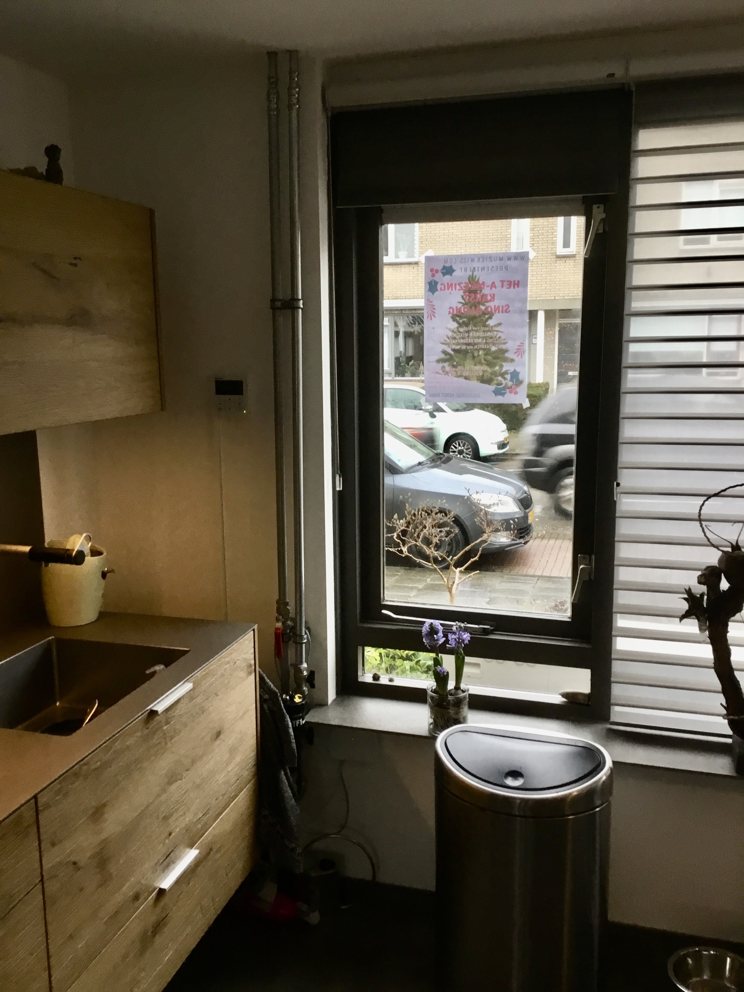

CurlyMo schreef op vrijdag 13 december 2019 @ 11:14:
Is het nu inderdaad zo dat je een mono-block WP op elke plek op de CV leidingen kan aansluiten (bijv. woonkamer), dus dat dat niet perse op de plek hoeft te zijn waar de CV ketel hangt (zolder)? Dat de pomp wel zorgt voor de doorstroom? Dat zou in geval van een aparte WP Bolier op zolder namelijk ook hoop leidingwerk schelen.
Direct op de cv. Wp staat voor het raam, leiding komt direct via de muur binnen en sluit aan op de plek waar vroeger de leiding van de radiator zat. Is natuurlijk wel afhankelijk van de situatie. Ik werk met VV en gebruik geen buffervat. SWW via Auer Edel Eau.
Afbeeldingslocatie: https://tweakers.net/ext/f/eJAOgFg8Bx2eukFGtwM5y249/thumb.jpg

Om een en ander in perspectief te plaatsen heb ik eens alle data van weerstation Volkel (Dat is hier het meest dichtbij) met betrekking tot gemiddelde dag temperatuur gedownload bij de KNMI en wat processing op gedaan:
24
 Parsing Volkel Data From 1951 till 2019, Total Days Processed  = 24915
Temparature below  0  = 1707    Days    ( = 25.01 Days/Year )
Temparature below -1  = 1234    Days    ( = 18.08 Days/Year )
Temparature below -2  = 872     Days    ( = 12.77 Days/Year )
Temparature below -3  = 596     Days    ( = 8.73 Days/Year )
Temparature below -4  = 419     Days    ( = 6.14 Days/Year )
Temparature below -5  = 299     Days    ( = 4.38 Days/Year )
Temparature below -6  = 212     Days    ( = 3.11 Days/Year )
Temparature below -7  = 147     Days    ( = 2.15 Days/Year )
Temparature below -8  = 105     Days    ( = 1.54 Days/Year )
Temparature below -9  = 60      Days    ( = 0.88 Days/Year )
Temparature below -10 = 31      Days    ( = 0.45 Days/Year )
Temparature below -11 = 21      Days    ( = 0.31 Days/Year )
Temparature below -12 = 12      Days    ( = 0.18 Days/Year )
Temparature below -13 = 5       Days    ( = 0.07 Days/Year )
Temparature below -14 = 4       Days    ( = 0.06 Days/Year )
Temparature below -15 = 1       Days    ( = 0.01 Days/Year )
Temparature below -16 = 1       Days    ( = 0.01 Days/Year )
Temparature below -17 = 0       Days    ( = 0.0 Days/Year )
Temparature below -18 = 0       Days    ( = 0.0 Days/Year )
Temparature below -19 = 0       Days    ( = 0.0 Days/Year )
Temparature below -20 = 0       Days    ( = 0.0 Days/Year )
Het lijkt er inderdaad op dat -15/-16 oC met 1 maal een dag in de honderd jaar niet iets is om je warmtepomp capaciteit op af te stemmen.
Bij -7 oC zou ik gemiddeld nog maar 2 dagen per jaar iets extra's moeten hebben om te verwarmen.

  • PentaClover
  • Registratie: September 2018
  • Laatst online: 28-08 10:30
Ok, ik heb nu de temperatuur analyse van 70 jaar Volkel gemiddelde dagtemperatuur gecombineerd met mijn warmte energie fit en plot scriptje en daar configureerbaar gemaakt tegen welke buiten temperatuur ik het vermogen wil bepalen.
Vervolgens rekend hij dan uit hoeveel alternatief vermogen ik nodig heb om het tot -15 oC toch op temperatuur te kunnen houden, hoeveel dagen/jaar dat dan gemiddeld nodig is, hoeveel kWh dat dan totaal is per jaar en wat dat dan in euro's kost als dat met een COP1 warmte element zou zijn.
In plaatje hieronder heb ik 4 keer het scriptje gedraaid met -12 oC, -10 oC, -7 oC en -5 oC buiten temperatuur.
(De kleine variatie in de fit lijn is omdat er tijd tussen heeft gezeten en er steeds nieuwe verwarmings data bij komt)
HouseHeatingCurve
3200 Wp OZO+10000 Wp ZZW+3200 Wp WNW - Daikin 4MXM68N + 3 x FTXM20M2V1B + FTXA50A2V1BT - Vaillant AroTherm 125/5 & Boiler VIH RW 300/3 MR

PentaClover schreef op vrijdag 13 december 2019 @ 16:15:
[Afbeelding: HouseHeatingCurve]
Je hebt waarschijnlijk de data van jouw warmteverlies (per 24h) niet geselecteerd op grijs/geen regen, weinig wind - weinig temperatuurverandering dag/nacht. Ik ga er van uit dat de correlatie van de warmteverlies/temperatuurkromme een stuk beter wordt (en misschien de helling ook wat veranderd).
Worst case is waarschijnlijk grijs/regen & stevige wind (kierdichtheid).
Ik ben trouwens zeer aan jouw pythonscripting/tooling geïnteresseerd (graphics - gnuplot?).

dunklefaser schreef op vrijdag 13 december 2019 @ 16:49:
Klopt, dit zijn alle dagen dit jaar sinds ik met de Kamstrup meet, dus vanaf 12 September.
Ik heb wel in het verleden toen ik in de detail data keek gezien dat de grote uitschieters komen door dat er een 0.5-1.0 oC verhoging in binnen temperatuur is geweest op een dag (vriendin had het koud) wat zorgt in een hoger vermogen, maar ook direct de dag er na een lager vermogen, dus gemiddeld komt dat wel aardig uit maar resulteerd wel direct in 2 uitschieters.
Ik ben bezig om het scriptje op te schonen en zo veel mogelijk van mijn eigen specifieke setup eruit te halen zodat het ook wat makkelijker bruikbaar is voor anderen.
Plots doe ik met matplotlib, onderdeel van de scipy library, en die gebruikt volgens mij inderdaad gnuplot in de basis.

Verwijderd schreef op vrijdag 13 december 2019 @ 17:10:
@PentaClover Algemeen wordt aangenomen dat 1C gemiddelde binnenT verhoging leidt tot 7% meer verbruik, klopt dat volgens jou a.d.h.v. genoemd voorbeeld een beetje ?
Dat kan ik niet zien aan die paar metingen, en dat is natuurlijk zowel buiten als binnen temperatuur afhankelijk.
Als ik naar de gemiddelde buiten temperatuur kijk van september tot mei kom ik op 6.83 oC uit.
De delta T met buiten wordt dan bij mij normaal 13.17 en bij een graadje meer binnen 14.17, dus theoretisch zou ik denken dat het een extra warmte verlies geeft van 7.59 %
bij 21 oC binnen wordt een graadje meer 7.06% meer warmte verlies
bij 22 oC binnen wordt een graadje meer 6.59% meer warmte verlies
Dus 7% is denk ik een aardige richt getal.

@mkleinman Linker as buitenT, rechter as RV, dan kun je een puntenwolk deftrosts bij buitenT en een puntenwolk defrosts bij RV creeeren de X-as is de tijdlijn, door de puntenwolken kun je vervolgens een regressielijn trekken en vervolgens kun je dan 'zien' in hoeverre die wel niet met elkaar lijken samen te vallen. Ik hoop e.e.a. enigszins begrijpelijk te verwoorden.
Zoals @PentaClover hier deed door absoluut warmteverlies t.o.v. warmteverlies - interne warmtewinsten inzichtelijk te maken.
Afbeeldingslocatie: https://www.mupload.nl/img/034c2hv.29.50.png

  • PentaClover
@Dylantje2 , @dunklefaser en anderen met interesse, ik heb het script een beetje opgeschoond, nog een foutje eruit gehaald en op GitHub gezet:
https://github.com/PCKoper/HouseHeatingCurve.py
Mocht iemand ergens een foutje zien, graag melden :*)

Heeft iemand nog tips voor het storten van een fundering voor de wp? Ik heb dat nog niet eerder gedaan.
Stort je het beste een plaat met de draadeinden er al in? Of boor je de gaten later uit?
Of stort je beter twee "voeten" zodat er meer ruimte is voor afwatering?
Zijn er mensen die demping gebruiken op de fundering? (Rubber blokken of veervoeten) Of is dit dan niet meer nodig?
Ik heb verschillende voorbeeldjes gezien hier maar ik vroeg me af of mensen met "de kennis van nu" een zelfde fundering zouden maken?
  • Naalroc
  • Laatst online: 24-09 23:06
@ijhas Ik heb mijn 14 kWh unit staan op 2 betonbanden(opsluitbanden/ stoepranden), en daar de gaten in geboord; staat als een rock in een grindbed met drainage er onder (lag er al)
  • ijhas
  • Laatst online: 25-09 12:43
@Naalroc Dat is wellicht makkelijker dan het storten van een fundering. En liggen de betonbanden zelf dan op het grind of direct op en zand bodem ofzo?

Ik reken ook continue het 24 uurs gemiddelde van de warmte balans uit, als ik die samen met de temperatuur binnen bekijk met een 1 graad temperatuursverhoging, dan krijg ik het volgende plaatje:
HeatingHouse1Degree
Het kost ongeveer 70kWh en 10 uur, en als ik daarna de thermostaat weer terug op 20 zet dan komt de warmte weer uit de massa van het huis, het geheel stabiliseerd weer rond het nul punt met de zelfde binnen temperatuur.
JP12 schreef op vrijdag 13 december 2019 @ 22:10:
Je meet nu toch met een CV ketel? Wat voor ketel gaat het om? En met welke aanvoer temperatuur stook je nu?
En log je het gasverbruik ook? Ben benieuwd op hoeveel kWh warmte je in praktijk uitkomt per m3 gas. Haal je echt de 9,5kWh per m3?
Een Nefit Topline HRC 45 kW ketel en ik haal zo'n 9.75 kWh uit een m3 gas met een gemiddelde Ta van 27-28oC in low mode, en als hij doorverwarmd vanwege een thermostaat verhoging gaat de Ta naar 37-39 oC.

@PentaClover Denk je nog even aan de laatste alinea van Verwijderd in "Lucht/Water warmtepomp om mee te verwarmen en te koelen #8" please ?
Ik durf overigens wel een wild guess te doen naar je verbruik, overmoedig als ik soms zijn kan, kijkend naar je grafiek wat je energiebehoefte is zo rond de 0-2C, je nu 9,75kWh haalt uit 1m3 gas, wat oorspronkelijk 8,8 was, op basis hier van denk ik dat je verbruik in een normaal jaar met ongeveer 2750graaddagen ergens rond de 1833m3 gas is geweest. Ik ben benieuwd hoeveel % ik er naast blijk te zitten. De schatting is gebaseerd op slechts 3 dagen in december 2019, 1, 4 en 5.
[ Voor 61% gewijzigd door Verwijderd op 14-12-2019 09:33 ]
  • Heronimo
  • Laatst online: 14:39
Zou inderdaad mooi zijn als hij alle 'thumbrules' ook er bij kan plotten. Mijn vermoeden is hierbij dat je bij veel van die regels tekort gaat komen als het meerdere dagen op rij onder de -7 is. Omdat dit echter om de paar jaar maar voorkomt zal het even duren voor dat sommigen hier daadwerkelijk pas zullen ontdekken of hun systeem toereikend is.
Op basis van zijn eerdere antwoord lijkt een dagelijks gasverbruik versus daggemiddelde temperatuur dan wel nauwkeurig genoeg voor een goede extrapolatie.
