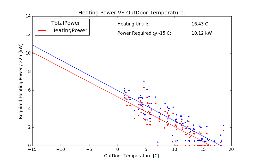

@Apocalyps895 een 12kW Hitachi kan tot ongeveer 3.75-4kW terugmoduleren, na buitenT > 8 a 9 gaat hij aan en weer uit.
Afbeeldingslocatie: https://www.mupload.nl/img/xlednb.51.16.png

Zit ik hier nu tegen een afgifte issue aan te kijken :?
Afbeeldingslocatie: https://imgur.com/axvSiZh.jpg

wervisser schreef op woensdag 11 december 2019 @ 11:09:
Daar lijkt het wel op, kun je niet die dikke piek eruit filteren en de rest laten zien :?
Ik krijg altijd de kriebels van Domoticz grafieken, snel grafana installeren :P

  • wervisser
  • Laatst online: 15-08 11:19
Grolsch schreef op woensdag 11 december 2019 @ 12:19:
Hierbij de rest :)
Afbeeldingslocatie: https://imgur.com/rOgC3r1.jpg

Yup, dat is duidelijk pendelgedrag :P
Ta verhogen of afgifte vergroten is de oplossing :P

  • wervisser
Verwijderd schreef op woensdag 11 december 2019 @ 12:56:
Mismatch WP-Capaciteit t.o.v. Afgifte-Capaciteit. WP > Afgifte of Afgifte < WP zoals je wilt.
Ik zal de leukste optie kiezen :+
Grolsch schreef op woensdag 11 december 2019 @ 14:32:
Ik heb niet meer te vergroten, behalve mijn geknepen vloerverwarming verder open draaien. Daarmee wordt echter de woonkamer te warm. Dan lijkt mij Ta verhogen de beste optie :?
Op zich niets mis mee, maar ik vind het gewoon onduidelijk grafieken, in Grafana vind ik het duidelijker, en het is nog gratis ook nog.

wervisser schreef op woensdag 11 december 2019 @ 14:36:
Met Ta verhogen gaat je woonkamer dan ook te warm worden, dus dan toch maar een thermostaat aan de muur :P

  • wervisser
Grolsch schreef op woensdag 11 december 2019 @ 14:37:
Daar heb je een punt, dat bedacht ik mij ook toen ik op 'verstuur' had gedrukt 8)7
Maar dan ben ik weer even terug bij af. Ik had namelijk de thermostaat van de muur getrokken om de rest van de woning te verwarmen op basis van WAR. Met een thermostaat aan de (huidige) muur in de woonkamer doet de WP namelijk nauwelijks iets. De thermostaat in de gang hangen kan natuurlijk ook, maar dan voorzie ik dezelfde situatie als zonder thermostaat....veel pendelen.
Plek voor een buffervat heb ik niet, dus dat word nog maar even hard nadenken :?

Tsjah, zoals eerder aangegeven is je WP + Afgifte dan niet in balans. Blokverlaging toepassen een optie :? Bij de Mitsu kan dit in het menu van de hydrobox zelf (zonder thermostaat).
Ik ben geen fan van WAR only, ik zie het als een auto met adaptive cruisecontrol zonder gaspedaal of rempedaal :P In theorie niet nodig, maar in de praktijk soms toch verrekte handig :P
Hoezo doet je WP met thermostaat nauwelijk iets :? Een thermostaat zegt alleen maar AAN of UIT, niet meer niet minder. Met de hysterisis kun je e.e.a. inregelen.

  • wervisser
Grolsch schreef op woensdag 11 december 2019 @ 14:50:
Ik ben niet bekend met Chronograf, maar dat ziet er al beter uit als die Domoticz grafieken :P
Geen idee wat blokverlaging is, maar ik ben er bijna van overtuigd dat mijn Loria dat niet heeft.
Ik zal de WAR niet ter sprake brengen, maar ik wilde het even uitproberen O-)
Als ik een thermostaat aansluit en de temperatuur op bijvoorbeeld 21 graden instel, blijft de WP zo'n 16-20 uur per dag uit omdat de woonkamer niet afkoelt. De rest van het huis wel. Nu heb ik mijn vloerverwarming zo ver geknepen dat het nu niet te warm wordt, maar aangezien de temperatuur wel gelijkmatig blijft start de WP niet.
Andere optie zou zijn om iets te fabriceren dat de rest van het huis wel een warmtevraag blijft versturen, maar dan moet ik die radiatoren gaan voorzien van bijvoorbeeld een Tado. Die kosten wilde ik eigenlijk een beetje voorkomen. Vandaar de WAR test opstelling.

Onder het motto ik wil niet elke keer opnieuw in excel handwerk doen om met de extra data die ik elke dag vergaar in Domoticz opnieuw te kijken welke warmte pomp capaciteit ik nodig denk te gaan hebben in de toekomst, had ik het idee om dat te gaan automatiseren.
Mijn vriendin was vanavond een avondje weg, dus even de tijd gehad om een python scriptje te maken.
Hij hengelt de benodigde data uit mijn Domoticz om een en ander te bepalen:
  • Het totale warmte verlies (verwarming plus dat van aanwezige mensen en elektra verbruik binnens huis)
  • De verwarmings energie (door de Kampstrup gemeten)
Het script fit ook 2 lijnen door de punten wolken om vervolgens bij de verwarmings lijn de stookgrens en de benodigde verwarmings capaciteit bij -15oC en 22h per dag verwarmen uit te rekenen.
Dit alles wordt in een plaatje gezet:
HeatingPowerVSOutdoorTemperature
3200 Wp OZO+10000 Wp ZZW+3200 Wp WNW - Daikin 4MXM68N + 3 x FTXM20M2V1B + FTXA50A2V1BT - Vaillant AroTherm 125/5 & Boiler VIH RW 300/3 MR

PentaClover schreef op woensdag 11 december 2019 @ 22:34:
[Afbeelding: HeatingPowerVSOutdoorTemperature]
Mooie correlatie! Haal wel even een "l" weg in "untill" :)
En dan natuurlijk de vraag..... [ Linux? ]
Share?
En een beetje een how to?
