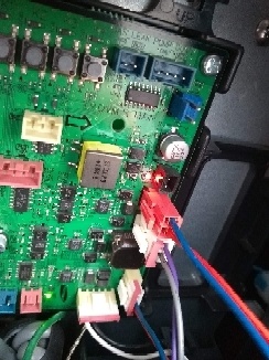

  • godfriedd
  • Laatst online: 10-10 09:05
hesselbeertje schreef op vrijdag 6 december 2019 @ 12:25:
Ik ga m inderdaad zelf maken. Een paar weerstandjes, kabel, stekker en klaar. De grote vraag is even, hoe heet dit type stekkertje?
Ik ben er ooit met @koevlaas2 ingedoken maar weet niet meer precies wat de pitch van de pinnen was. De connector die past is in ieder geval een JST-connector (Japanese Standard Terminal?). Ik had er zelf nog wat liggen van ledverlichting hier. Ik geloof dat de pitch 1,25 of 1,5mm was zo uit mijn hoofd.
https://www.google.com/se...&sourceid=chrome&ie=UTF-8

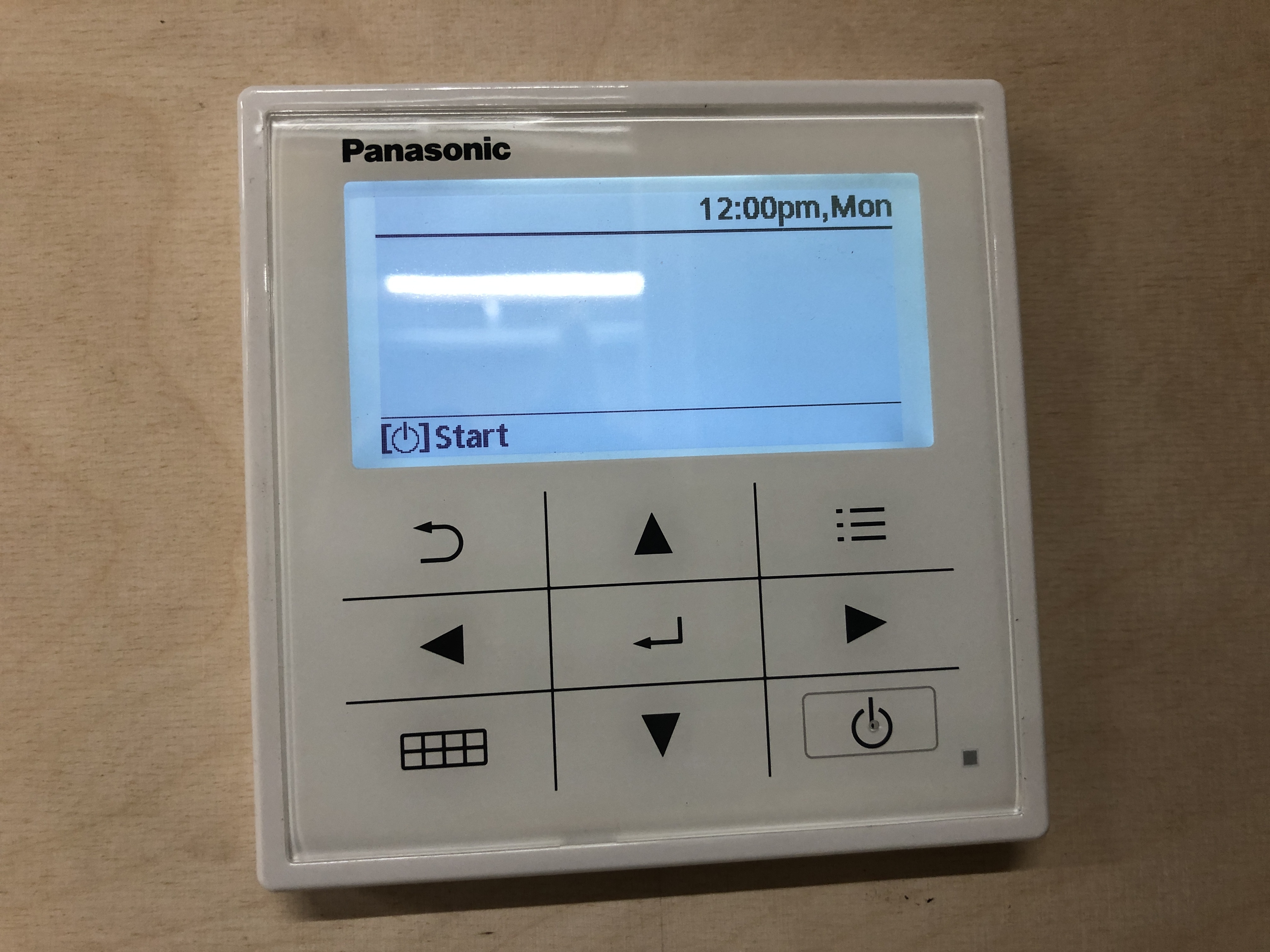

  • godfriedd
Voor de Panasonic-kenners: Ik heb gisteren bij een vriend geholpen met het plaatsen van een 7kW monoblock (H-serie) en heb 2 vragen:
- Hij heeft op dit moment maar één voeding liggen naar de warmtepomp. Het liefst wil hij ook dat de wp enkel daarop draait en niet met secundaire voeding. Ik ga ervanuit dat primair voor de wp is en secundair voor het backup-element maar klopt dat? Of is 2 voedingen verplicht om de boel draaiend te krijgen? Het kan wel worden voorzien namelijk maar de voorkeur heeft dat hij alles op de warmtepompfunctie doet (ook defrosts) en dus via 1 voeding.
- De controller start op als je deze verbindt met de warmtepomp maar verder reageert hij helemaal nergens op. Het lijkt wel of het hele touch-gedeelte niet werkt. Heeft iemand dat ook wel eens gehad? Of reageert hij alleen op warme vingers oid? Het lijkt mij niet goed in ieder geval maar voordat ik ga klagen bij de leverancier misschien eerst even checken of ik iets over het hoofd zie.
Afbeeldingslocatie: https://tweakers.net/ext/f/dYOs06ZWt57cuH7XegsLauo5/thumb.jpg
[ Voor 7% gewijzigd door godfriedd op 07-12-2019 07:56 ]
  • Chip2710
  • Laatst online: 09:08
godfriedd schreef op zaterdag 7 december 2019 @ 07:55:
Warme of koude vingers maakt niet uit. Lijkt mij een defecte bedieningsunit.
Itho WPU_5G. 3.5

  • Rol-Co
  • Laatst online: 03-09 23:40
Rol-Co
3,8kWpZ 4,98kWpO-Z-W 2,86kWpN
Waarom zit dat gaatje in de startknop? Dan komt er water in dus lijkt me niet goed, of hebben jullie dat gedaan?
Afbeeldingslocatie: https://www.mupload.nl/img/3z3glucfs.jpeg
  • Chip2710
Rol-Co schreef op zaterdag 7 december 2019 @ 08:56:
Dat is geen gaatje.😎
Itho WPU_5G. 3.5
  • Rol-Co
Rol-Co
Wat dan? Ziet er vaag uit.
  • Chip2710
Rol-Co schreef op zaterdag 7 december 2019 @ 09:18:
Tis juist een bultje, zit op elke unit.
Lijkt mij een oriëntatie punt.
Itho WPU_5G. 3.5
  • koevlaas2
  • Laatst online: 14-10 19:59
godfriedd schreef op zaterdag 7 december 2019 @ 07:41:
Japan solderless terminal oid

  • BlueTooth76
  • Laatst online: 21-10 17:12
BlueTooth76
Let the sun shine!
Pitch 2,5 zelfs lijkt het?
Regeren is vooruitzien ;) Heb destijds vóór montage foto's gemaakt van de stekker van het PAC kabeltje:
Afbeeldingslocatie: https://i.imgur.com/J3q5oOc.jpg
Afbeeldingslocatie: https://i.imgur.com/Q7KLs8d.jpg
Afbeeldingslocatie: https://i.imgur.com/rDFkoy5.jpg
Afbeeldingslocatie: https://i.imgur.com/kQKp9iE.jpg

  • Felicia
  • Laatst online: 08:06
Chip2710 schreef op zaterdag 7 december 2019 @ 09:24:
Tactiele feedback voor slechtziende, lijkt me.
  • godfriedd
BlueTooth76 schreef op zaterdag 7 december 2019 @ 10:07:
Overtuigend bewijs, dat lijkt inderdaad pitch 2,5mm :)
  • Ramon_1984
  • Registratie: November 2016
  • Laatst online: 21-10 09:57
@koevlaas2 heeft de Panasonic H serie verplicht 2 voedingen nodig om te kunnen opstarten?

godfriedd schreef op zaterdag 7 december 2019 @ 10:36:
Als we deze exacte stekker nu ook nog bij 1 of andere Chinese webshop kunnen vinden dan kan iedereen met een soldeerbout en wat krimpkous ze zelf maken voor een appel en een ei 8)
De 1.2kOhm weerstandjes vinden is niet zo'n probleem...
[ Voor 7% gewijzigd door BlueTooth76 op 07-12-2019 10:59 ]
2x SE8K | 68x Talesun 300Wp | 16 oost, 16 west, 25 zuid, 11 noord | 20.400Wp | pvoutput.org | Mitsubishi Zubadan 14kW @ 50% vermogen
  • Heronimo
  • Laatst online: 22:33
BlueTooth76 schreef op zaterdag 7 december 2019 @ 10:58:
Zoiets bijvoorbeeld: https://s.click.aliexpress.com/e/UwhtUSCrt ;)

Ik neem aan dat de VTE verdeler op een CV (watertemperatuur 45 graden) toch wel gewoon zou moeten werken? Of bedoelde je dat zelfs daarvoor de aanvoer een te grote weerstand heeft?
You know you're an engineer if you have no life & can prove it mathematically.
  • joezzt
Da’s niet erg duurzaam...
10000 stuks op voorraad in luik
https://nl.farnell.com/js...nt14_Netherlands%2Fsearch
Wel min 100 kopen voor totaal eu 3.73
En nog krimpcontacten kopen.

Dit zijn ze toch?
10 voor 1,80 euro..
https://nl.aliexpress.com...1602_8,searchweb201603_55

Zijn net anders, met wat proppen past het ongetwijfeld...
Als ik me goed herinner (uiteindelijk niet voor pana gegaan) moeten beide voedingen aangesloten zijn. Een van de 2 is voor de opstart, dan kan de pana nogal wat vermogen trekken. Afhankelijk van welk model (volgens mij al voor de 7kw) adviseert pana ook beide voedingen anders af te zekeren, 1 kan met 16a de andere volgens mij al boven de 30a. Datasheet lezen, staat het in.
Misschien de beschermfolie eraf halen?
Volgens mij krijg je een foutmelding H70 als je de backup heater niet aansluit, dus dit lijkt wat anders te zijn.

https://nl.aliexpress.com...9c-4a49-867d-13cfa071fb8a
Kan je lekker passen en prutsen voor nog geen 2 dollar. :)
Hoeft toch geen stekkertje te zijn? Je kan ook 3 losse pin connectors nemen die bij een arduino gebruikt worden, het hoeft er toch niet elke dag af?
En??
al een factory reset gedaan?
https://gathering.tweaker...Bfilter_topicstarter%5D=1
Of wat is de status??
Draadje van de binnenunit ZEKER weten goed zitten? [ ik had ze namelijk, moest op de kop lezen dacht is...]
Probeer eens heel kort bij de unit/...
Hee connectors als onderwerp...
Afbeeldingslocatie: https://tweakers.net/ext/f/5Bg6y4qFwI91X03S9SrRwnFx/full.jpg
Die rode connector heb ik nodig...
Weet iemand waar ik die kan vinden?

t.oswald schreef op zaterdag 7 december 2019 @ 15:02:
Beschermfolie is er vanaf. Dat maakt geen verschil.
LittleTycoon schreef op zaterdag 7 december 2019 @ 14:08:
Ik ga die tweede voeding wel even doorlussen en kijken wat er gebeurt.
Verwijderd schreef op zaterdag 7 december 2019 @ 14:57:
Bij een 3-tal, incl. mijzelf intern doorgelust en al 3 jaar aangesloten op 1 16A zekering, nooit zekering er uit gehad.
Thanks! Dit helpt zeker!

godfriedd schreef op zaterdag 7 december 2019 @ 21:17:
Geen factory reset gedaan maar denk ook niet dat dat lukt aangezien de controller nergens op reageert dus verwacht ook niet op die vier pijltjes die je dan moet indrukken. Ik heb wel zeker de controller op de juiste contacten van de wp aangesloten (neem aan dat je dat bedoelt). Ik ga nog wel met een kortere en dikkere kabel testen maar verwacht geen verschil aangezien display en backlight gewoon werkt zoals zou horen alleen touch reageert nergens op.
Ik ben helaas niet in de buurt geweest vandaag dus het zal nog wel een paar dagen duren voordat ik het zeker weet en dan laat ik wel weten wat de conclusie is. @allen, bedankt voor het meedenken!
Tweede voeding is je probleem, niet door lussen maar een tweede kabel naar de warmtepomp brengen.

Rol-Co schreef op zaterdag 7 december 2019 @ 16:16:
Hier!
Of gewoon bij Conrad voor 12 cent per stuk (+ de terminals, natuurlijk)
https://www.conrad.nl/p/j...n-3-ehr-3-1-stuks-1217308
Uitgaande van het eerder genoemde gegeven dat dit een jst EHR-3 is.

koevlaas2 schreef op zaterdag 7 december 2019 @ 21:24:
Waar heb je 'm dan op aangesloten ? Remote controller contact links onder op het moederbord ?
Op de remote controller-contacten op terminal CN4. Op dat zelfde contactblokje zit ook 'external control' maar ik had uit de service manual gehaald dat hij op 'remote control' moet worden aangesloten dus volgens mij zou dat moeten kloppen of ik snap de handleiding van Pana echt totaal niet.
Ramon_1984 schreef op zaterdag 7 december 2019 @ 21:25:
Jij denkt dat mijn issue met het touch screen wordt veroorzaakt door het ontbreken van die tweede voeding? Het scherm gaat namelijk wel 'initialiseren' als je hem verbindt of de spanning eraf en weer erop zet. Alleen vervolgens krijg je een scherm met alleen de tijd te zien en geen reactie van de controller op wat je ook maar indrukt. Ik ga die tweede voeding sowieso wel aansluiten nu ik dit weet maar zou het toch wel erg apart vinden als dat probleem met de controller erdoor veroorzaakt wordt.

  • Jim423
  • Laatst online: 00:54
Ik denk niet dat dit soort de tweede voeding komt. Al zou ik hem wel ff aansluiten (en niet alle 2 op een 16A).
Het lijkt erop dat de controller wel spanning krijgt maar niet het bus-signaal, waarschijnlijk heb je iets niet goed aangesloten. Je zou het menu moeten krijgen als je op de hokjes drukt linksonder. Of hij is kapot.
  • Chris499
  • Laatst online: 18-10 11:09
@godfriedd
Waarschijnlijk is je controller defect. Vraag de verkoper om een nieuwe, zodat je kunt testen of het aan de controller ligt.
Maak een foto hoe je het snoer op de controller en op de wp hebt aangesloten. Dubbel check of het goed is aangesloten kan geen kwaad.
ik kan die EHR3 hier niet vinden:
http://www.jst-mfg.com/pr..._e.php?type=1&id=1&page=3
En vind het lastig te zien welke het dan wel moet zijn
ik heb zelf een ander stekkertje afgevijld tot het paste
