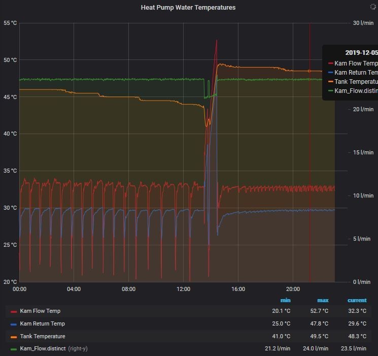

Rol-Co schreef op donderdag 5 december 2019 @ 10:46:
In mijn beleving is zijn capaciteit juist het probleem van de defrost.... :/
Hij produceert gemiddeld 3,8kW zoals te zien in de grafiek, 3,8 * 131% = 5kW

Wat ik hier zie van onder naar boven na een defrost is dat hij netjes 5,5 kW af geeft en naarmate hij weer meer invriest hij minder vermogen gaat afgeven (kolom rechts) totdat de volgende defrost start. Dat is bij mij toch echt een capaciteits probleem. Evengoed netjes dat de pana dit nog voor elkaar bokst.

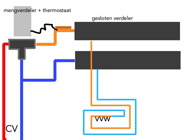

Jurjen08 schreef op donderdag 5 december 2019 @ 11:24:
De nieuwbouw woning wordt volgens een bepaald energieconcept gebouwd en hier valt de koelfunctie (installatieconcept) van de WP niet onder. Als we achteraf dit (laten) installeren, dan vervalt mogelijk de garantie op leidingwerk ed. Zo is ons vertelt door de aannemer. "Let wel, wanneer jullie zelf aanpassingen in het leidingwerk etc. gaan/laten doen dan vervalt hierop de garantie."
Om te koelen zijn er in principe toch geen wijzigingen aan het leidingwerk nodig ?

Toch ook aardig wat defrosts gehad vannacht
Afbeeldingslocatie: https://i.imgur.com/fYPXBV2.png
WH-MDC09J + PAW-TD30C1E5-HI | 10.44 kWp O/W | Venus v3 - 5.12kWh V148 - CT003 V116 - BMS 112 - Modi:NOM

joozzt schreef op donderdag 5 december 2019 @ 11:23:
Inderdaad, die schommeling zie ik wel op de ongefilterde buitentemperatuur..
Ja, kan hem kleiner zetten, min 1 uur. Maar de max is iets van 48 uur geloof ik, 12 of 24 uur zou ook interessant kunnen zijn, dan krijg je meer de gemiddelde dagtemperatuur wat bij vvw en ons nieuwbouwhuis ook zou kunnen werken ?
https://www.viessmann.nl/...0200%20WO1C%2012-2018.pdf
Pag. 202
Bij Nibe zit er ook zoiets op, maar dat wordt alleen gebruikt om in voorjaar/najaar te kijken of de stookgrens bereikt is. Met een hoop massa is dan 24 of zelfs 48 uur goed buikbaar. Anders springt hij 's nachts aan, terwijl dat overdag al snel door de zon gecompenseert wordt.
Met een fatsoenlijke regelaar is de variatie van de buitentemperatuur natuurlijk niet zo relevant voor de WAR regeling. In de meeste regelaars zit een stevige integratie component namelijk.
En inderdaad al 34 defrosts gehad deze maand. Is vooral vandaag en gissteren met een stuk of 10 per dag stevig bezig ..

mister_S schreef op donderdag 5 december 2019 @ 20:20:
Buitenunit komt achterop de garage, van het huis af. Binnenunit staat in een kamertje in de hal.
Hoe komen ze aan 7,7 Kw in een nieuwbouwhuis?
Wel eens gedacht aan 2 separate systemen?
  • mister_S
  • Laatst online: 21-10 11:48
Deze zin staat ook in de beschrijving die ik heb gekregen: "Verdeler is per ruimte dicht te zetten", dus ik neem aan dat ruimteregeling dan geen probleem zou moeten zijn. Ik ben trouwens toch al niet tevreden met de makelaar, twee keer gesproken en allebei de keren was het slap gelul. Ik moest dreigen met niet tekenen om specifiek info over de WP te krijgen. Maar goed, ik kan toch niets veranderen aan het apparaat dus hopen dat het een goede is.
@Dylantje2 : in de beschrijving staat dat het 7kw is, over het hoe en waarom geen commentaar. Wat is daar mis mee eigenlijk?
  • Dylantje2
  • Laatst online: 19-10 19:20
Dylantje2
sorry Bricklayere here :-)
mister_S schreef op donderdag 5 december 2019 @ 21:18:
Een nieuwbouwhuis...
Zou een Rc moeten hebben waar je u tegen zegt [ weet ff niet wat tegenwoordig standaard is ]
En dan zou je toch ltv hebben?
En ..
En ..
Ik vind de omschrijving te wazig.
Als ik dan een nieuw huis zou hebben incl wp.
Zou ik alle berekeningen willen hebben
En dan mss 2 systemen zodat 1 rustiger zou kunnen lopen..
Maar dat zou dan een keuze zijn, waar ieder anders over denkt

Aangezien ik nu nog met een cv-ketel stook (wel op 45 graden aanvoer gezet) heb ik een LTV open verdeler (met pomp) nodig, maar die moet dan weer vervangen worden voor een gesloten verdeler (zonder pomp) wanneer ik overstap op een warmtepomp.
Nu kwam ik deze verdeler tegen: http://www.vte-smartersol...ormatie-SLIM-verdeler.pdf en vroeg mij af of ik deze, met toevoeging an het LTC ventiel, ook kan blijven gebruiken met een warmtepomp?
Heeft iemand hier ervaring mee?
Ben je nog ergens afhankelijk van radiatoren? Zo niet dan kan je een gesloten verdeler ophangen. Ik heb ook een cv (watertemp 35c) en overal vloerverwarming. Als het een droogbouw vloerverwarming is hoef je niks te doen met de watertemp vermoed ik, als je er nog iets overheen gaat storten/smeren dan eerst de verwarming op zolder uit laten staat en dan later de ketel terug naar 30c en dan in de tijd erna langzaam naar de gewenste vvw temperatuur (in het geval van mijn CV/huis was het maar één stap van 30c naar 35c).
Heb je nog wel radiatoren kan je ergens een mengventiel in de aanvoer plaatsen om de temperatuur voor de vvw te verlagen totdat je overal op een lage temperatuur kan verwarmen.

Bedankt voor je reactie! Helaas ben ik op een aantal plekken nog afhankelijk an ouderwetse radiatoren.
De vloerverwarming wordt een Thinmat systeem met 5 groepen van 40 meter.
Heb je misschien een voorbeeld van zo'n mengventiel? Ik heb deze gevonden, maar die is duurder dan een gewone verdeler :+
edit: Als ik het goed begrijp zou dit mengventiel in combinatie met zo'n thermostaatkop genoeg moeten zijn?
edit 2: mengventiel zoiets dus :P

Ethnocentrix schreef op vrijdag 6 december 2019 @ 11:06:
Mooi systeem wat je gekozen hebt, daar ga je denk ik wel blij van worden. Ik heb een Taco Nova 20-40 graden mengautomaat (28mm) gebruikt (voor een ander doeleinde: begrenzen temperatuur uit warmtepompboiler naar CV systeem).
Overzichtje opties op:
https://protherm.nl/appen...aten-mt52-met-keerkleppen
Ik zie alleen dat deze amper online te vinden is en altijd boven de 100 euro, als je verdeler aanpasbaar is is dat misschien toch de beste optie.

Ethnocentrix schreef op vrijdag 6 december 2019 @ 10:39:
Ik ben langzaam ons huis geschikt aan het maken voor verwarming met een warmtepomp. Een van de acties waar ik binnenkort mee ga beginnen is het aanleggen van vloerverwarming op onze zolder.
Ik heb enkele jaren geleden (pre-warmtepomp) een nieuwe VTE verdeler gekocht waar een regelbaar mengventiel op zit waarmee je traploos kan bepalen hoeveel retourwater bij het aanvoerwater wordt gemengd. Speciaal voor toekomstige WP. Erg duur (tegen de 800) en helaas bleek dat zowel het regelventiel als de thermostaatkraan een veel te kleine inwendige doorlaat te hebben, zie o.a. https://gathering.tweaker...message/60633698#60633698
Zodra ik experimenteerde met lage Ta en er dus vrijwel geen menging benodigd is, bleek de benodigde flow te groot voor deze kleine doorlaatopeningen. Pas nadat ik beide verwijderd had, kon er voldoende flow doorheen.
Ik zou indien mogelijk meteen voor een simpele gesloten verdeler gaan (vaak goedkoop in Duitsland).

llevering schreef op vrijdag 6 december 2019 @ 11:27:
@Ethnocentrix
Let wel op dat die keerkleppen in dit geval niet gaan helpen. Normaal gesproken verwachten deze automaten namelijk dat zowel warm als koud overdruk hebben tov de gemengde uitgang. Wat in dit geval zal gebeuren is dat het ventiel de koude kant zal openen als het te warm wordt, waardoor je aanvoer gedeeltelijk direct terug naar je retour gaat. De uitgaande temperatuur richting de verdelen zal in dit geval nog steeds hetzelfde blijven, alleen de flow wordt minder.
Als je het ventiel omgekeerd zou aansluiten kan het beter helpen, maar is alsnog niet ideaal. Je kan namelijk de "gemengde kant" op de aanvoer aansluiten, de warme kant op de retour en de koude kant op de verdeler. In theorie gaat het water dan naar de verdeler zolang het niet te warm is en boven een bepaalde temperatuur gaat alles direct terug naar de retour.
Je kan dan eigenlijk net zo goed een klep pakken die het gewoon afsluit bij een te hoge temperatuur, dat werkt zonder de retour. De vraag is vooral hoe lang je aanvoer te warm is. Als dat namelijk continu is hou je een koude vloer over. Het water moet dan eerst in de buis afkoelen voordat het mondjesmaat voorbij de klep kan.

Theoretische berekening van de kosten van een defrost op basis van de gemeten waardes bij @Dylantje2 . Uitgangspunt is het verbruik op 03-12 met 0,536m3/ggd oftewel 1,072kWh/ggd een dag waar er geen defrosts waren. Vervolgens reken ik uit wat het theoretisch verbruik voor de dagen er voor en na zou moeten zijn. Dit zet ik af tegen het werkelijke verbruik en krijg daarmee het MEERverbruik door defrosts. Dit deel ik door het aantal werkelijke defrosts en krijg dan een uitkomst in kWh welke het 'waarschijnlijk' per defrost gekost heeft.
Afbeeldingslocatie: https://www.mupload.nl/img/0qnoukh24h.57.58.png
Overigens het verbruik v.d. backupheater zit hier niet in.
edit 2: [Afbeelding: mengventiel] zoiets dus :P
let wel op dat de buizen slechts 10mm diameter hebben, terwijl een grotere diameter wordt aangeraden voor meer flow en afgifte.

kmf schreef op vrijdag 6 december 2019 @ 13:35:
Hij maakt de groepen maar 40 meter, dit gaat prima zo!

Verwijderd schreef op vrijdag 6 december 2019 @ 13:06:
Tjah, en wat wil je hier nou mee zeggen?
Je diepvries moet ook om de zoveel tijd ontdooien, gevolg van de gebruikte techniek i.c.m. vocht in de lucht. En of je dat nou met de hand doet, of je diepvries doet het automatisch maakt niet uit. Je kan er invloed op hebben maar je kan het nooit voorkomen. Dus, correct inschalen en er bij aanschaf rekening mee houden is het devies.
@Felicia Ter info, als je er niets mee kunt, gewoon overslaan.
Dat zijn er abnormaal veel, ik heb er 12 gehad t.o.v. jouw 81 in dezelfde periode. Die WP van jou maakt continue overuren.
@LittleTycoon Die warmtepomp levert waar voor z'n geld, hard werken en voor weinig. ;)
Kan technisch wel maar liever een exemplaar met debietmeters, rij bij deze maar met een grote boog omheen.
