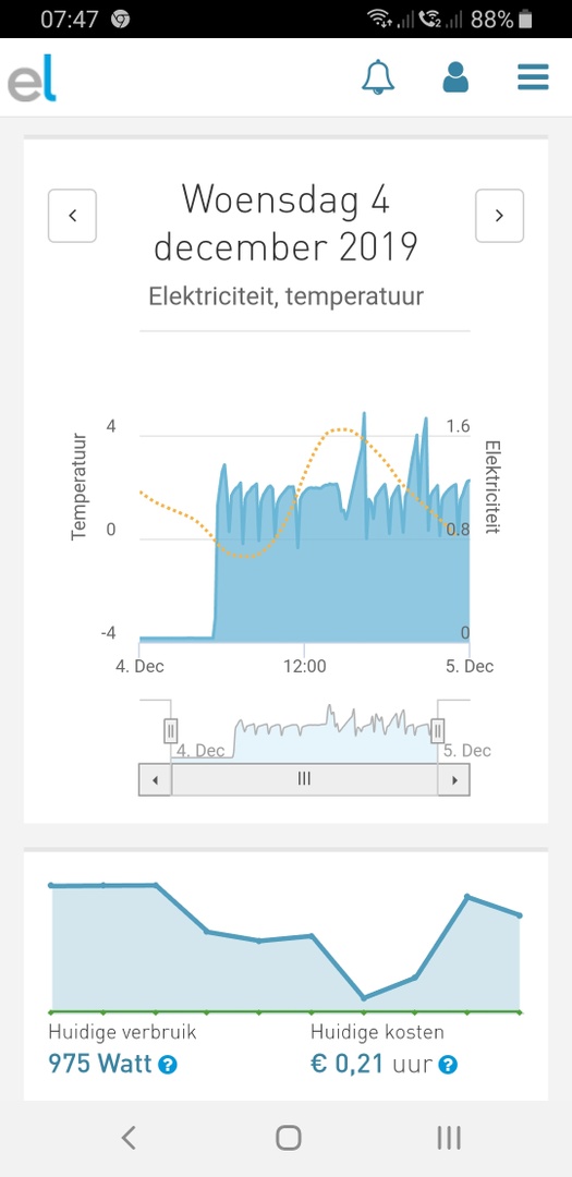

Wat zeggen jullie dan van deze grafieken? Vind namelijk dat er erg veel defrost optreden gedurende de laatste 24 uur. WP loopt op +/-50% van zijn vermogen. Wel is het hier in zuiden van het land erg mistig en koud al de hele dag. Gaat trouwens om een 9KW T-cap.
https://snapshot.raintank...cXnK4HnIiz0CE0lYg?orgId=2
Suggesties zijn welkom.

Wat is je Ta ?

Rond de 29 graden, is te zien in de eerste grafiek.

Voor een tcap durf ik het niet te zeggen, maar bij @Dylantje2 zie je het zelfde beeld.
@Verwijderd Dylantje heeft wel geluk :P
  • koevlaas2
  • Laatst online: 14-10 19:59
Dat is iig geen misdaad tegen de mensheid.

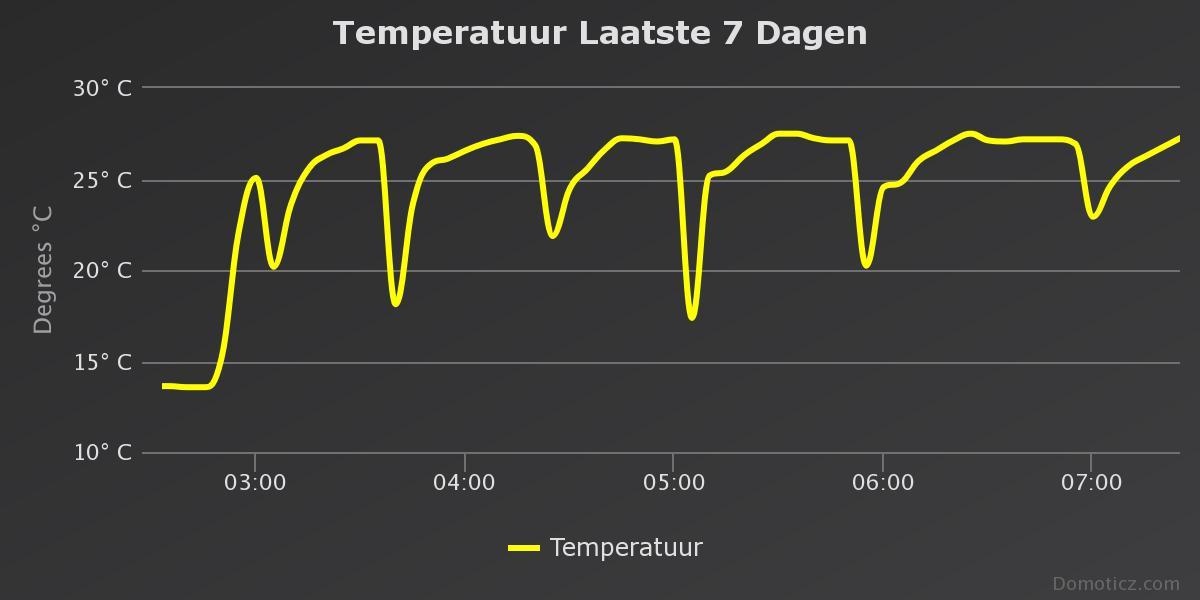

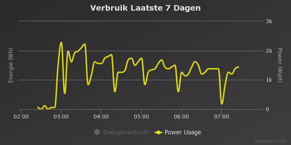

Ik heb wel wat afbeeldingen die jouw aanname ondersteunen:
Hier het vermogen van afgelopen nacht (96% RV, buitentemperatuur 0 graden)
Afbeeldingslocatie: https://tweakers.net/ext/f/OeqToiUQZ8369fBNuDq9Ywsi/full.jpg
Hierbij de aanvoertemperatuur:
Afbeeldingslocatie: https://tweakers.net/ext/f/GhpYiRQmBMdm9CHsyu0lXYFZ/full.jpg
Duidelijk zichtbaar dat de tijd tussen de defrosts toeneemt bij afnemend vermogen. De aanvoertemperatuur is nagenoeg constant (of iets toenemend)

mightym schreef op donderdag 5 december 2019 @ 07:32:
Vind je? Ik zie toch duidelijk dat de tussenpozen van de defrosts langer duren naarmate het vermogen afneemt.

@ronaldmathies ik moet wel de hele nacht draaien @5kw. Het was hier ook dichte mist dus ideale omstandigheden voor wat ijs :)
Vind het behoorlijk meevallen, op hoger vermogen heb je veel meer defrosts.
Defrosts
Dit was gisteren in principe mag die 24h per dag lopen. Zit nog wel te kijken of ik hem automatisch naar 75% kan zetten overdag wanneer hij op of onder setpoint zit :)
PUHZ-SW100YAA & 7440wp

Heb om te testen mijn Loria eens op WAR ingesteld door de thermostaat af te koppelen. Resultaat is een continue in gebruik zijnde WP in plaats van een paar uurtjes per dag waarin mijn vloer teveel ging afkoelen.
Afbeeldingslocatie: https://imgur.com/CKZUSvT.jpg
Afbeeldingslocatie: https://imgur.com/mHPW0HA.jpg
Het verbruik is, zoals verwacht, iets hoger, maar de temperatuur in huis wel constanter. Ondanks het knijpen van de vloerverwarming begint het nu wel te warm te worden, dus ik zal mijn stooklijn curve moeten corrigeren om te bepalen of dit voldoende is. Het is ook niet te verwachten dat de WP de hele winter op dezelfde instellingen zou kunnen draaien met wisselende buiten temperaturen.
Vanaf 16:00 gisteren tel ik zo'n 15 defrosts. Wel te verwachten met de hoeveelheid mist.
Afbeeldingslocatie: https://imgur.com/1tuBKPj.jpg

wervisser schreef op donderdag 5 december 2019 @ 07:58:
Kan wel, daar is WAR voor. :)
Op WAR moet je de stooklijn zo vlak mogelijk maken, het mag wel een graadje warmer water worden bij kouder dan -5 dat geeft niets, defrosts heb je dan bijna niet meer.
Maar zo te lezen moet je omlaag met je water temp, dat geeft ook gelijk een betere cop.
Ik zou niet de vvw knijpen.
