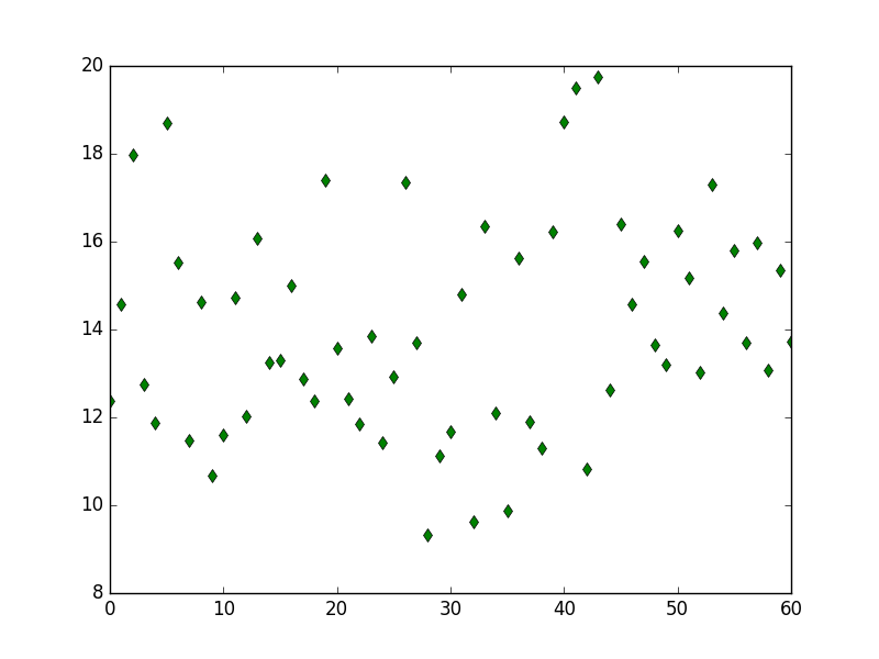

Verwijderd schreef op maandag 2 december 2019 @ 15:39:
Het graaddagenverhaal linkt eigen verbruik rekening houdend met eigen/persoonlijk gewenste binnenT, daadwerkelijke interne en externe warmtewinsten met correctiefactoren voor seizoen, aan de gemeten gemiddelde buitenT, niet perfect maar ik denk realistischer dan een 'onbewoonde' / geen interne warmtewinsten woning die qua zoninstraling even gedaan wordt alsof die boven de noordpoolcirkel gesitueerd is.
Inschatting, graag commentaar als ik uit de bocht vlieg.
Omvang interne warmtewinsten: Menselijk lichaam tussen 100-125W, afhankelijk van activiteit, buiten werk- en schooltijd 14 uur aanwezig, levert ruwweg bij 3 persoons huishouden 110 * 14 * 3 = 4,6kWh per dag.
Het gemiddeld electra verbruik op jaarbasis van een 3 persoonsgezin is volgens gaslicht.com 3500kWh. Indien we aannemen dat het electraverbruik in het stookseizoen 20% hoger is dan daarbuiten komen we op heel globaal 350kWh per maand, iets meer dan 11kWh per dag, dit verbruik eindigt uiteindelijk als warmte in de woning. Totaal dus 4,6 + 11 = 15,6kWh per 24 uur.
Hier ga ik uit van 125 Watt per persoon (2 personen), en ook gemiddeld 14 uur aanwezig per dag. Als ik kijk naar wat ik de afgelopen 2 maanden aan interne warmte naast de verwarming heb gelogd, kom ik uit op een:
Min = 9.313 kWh / dag
Average = 14.012 kWh / dag
Max = 19.740 kWh / dag
Als ik het plot is het een grote punten wolk:
InternalHeat
De variatie komt van het electra verbruik, en laat wel zien dat zonder deze informatie het lastig is om dagen met elkaar te vergelijken, dat kan bij mij op een dag zomaar 10 kWh aan warmte schelen.
3200 Wp OZO+10000 Wp ZZW+3200 Wp WNW - Daikin 4MXM68N + 3 x FTXM20M2V1B + FTXA50A2V1BT - Vaillant AroTherm 125/5 & Boiler VIH RW 300/3 MR

PentaClover schreef op maandag 2 december 2019 @ 21:15:
[Afbeelding: InternalHeat]
Prachtige puntenwolk, gemiddeld zit ik mijn aannames voor een 3 persoons huishouden zoals het lijkt redelijk in de buurt, voorlopig nog niet uit de bocht gevlogen, hele geruststelling.

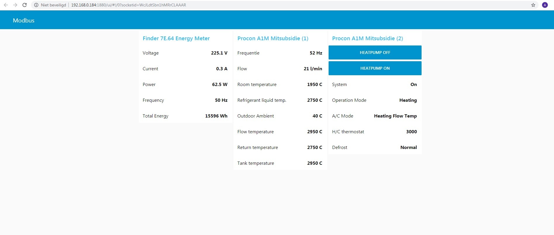

reneeke1970 schreef op maandag 2 december 2019 @ 16:21:
Op een telefoon werken die overzichten niet al te best...
Maar dat verklaart het mindere verbruik dan.
Is ook een grafana app voor op phones.. [ zelfde login ]
Ik ben echt ff te druk deze week om me serieus in te lezen en te antwoorden
Verklaringen heb ik niet echt, wel eigenlijk iets te hard ruizend radiatortje op het toilet. [ kan wel ff lopen voor de test ]
Alles is van mij te zien, dus voor de data mensen,
zeg maar wat zijn jullie eventuele wensen
Ik snap het toch niet,
waarom nu zo'n hoog debiet.
Terwijl de Dt kleiner is
Gaat het bij kouder weer toch mis.
Nu staat in de buurt van twee omdat het warmer is buiten.
Is het kouder gaan de Dt huilen tranen met tuiten..
Dus ik hoor graag wat jullie nog meer willen zien aankomende dagen
Je zult mij niet meer snel horen klagen
als de data-analisten meer postive opties hebben voor mij.
Maakt mij dat alleen maar meer blij.
Thanks alles heren
Ik weer even verder leren.

21.6 in je woonkamer, niet een beetje te warm?

Afbeeldingslocatie: https://tweakers.net/ext/f/HUOuYCE1mKrppJuTzZI1OWEM/thumb.jpg
Afbeeldingslocatie: https://tweakers.net/ext/f/Y0DIDtFRWmTck1SuUHJRlxNx/thumb.jpg
Wel leuk dat Procon A1M, vooral de frequentie is interessant.
  • roelzadh
  • Laatst online: 07-09 07:59
@AUijtdehaag staat de flow ook in de procon? Dat is het enige wat ik in de melcloud mis :)
PUHZ-SW100YAA & 7440wp
  • AUijtdehaag
@roelzadh
Ja maar niet erg nauwkeurig
Kamstrup: 19,1 l/min
Procon: 21 l/min

Dat staat toch in zijn plaatje (21/ltr/minuut) dus lijkt mij wel ;)

  • AUijtdehaag
@Grolsch
Ik kwam er gister achter dat de frequentie telkens verliep naar een max waarde en vervolgens naar een defrost.
Nu ik de flow verhoog blijft die frequentie (min of meer) beter gehandhaafd.
Daar was ik niet achter gekomen, als ik de frequentie niet zag.
Bovendien is omgevings geluid bij mij, erg gerelatieerd aan de frequentie. In zowel hoog en laag.
Maar "om eerlijk te zijn", procon is een leuke gadget en helaas ook niet heel nauwkeurig.
Maar werkt prima en per 5 seconden staat die nu.
Nu nog ff naar domoticz en grafana.
