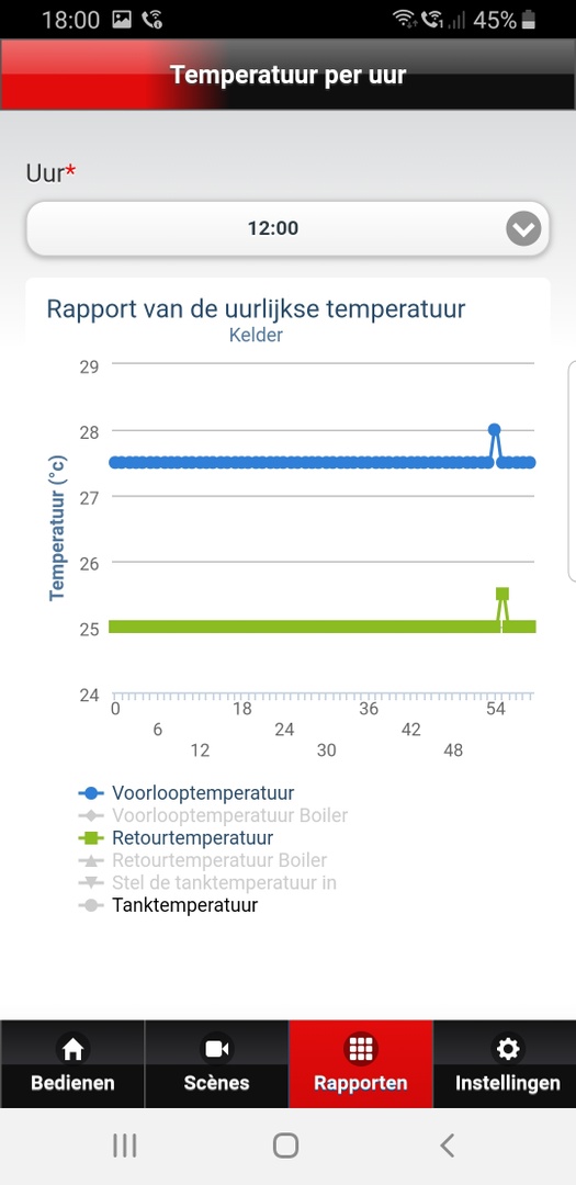

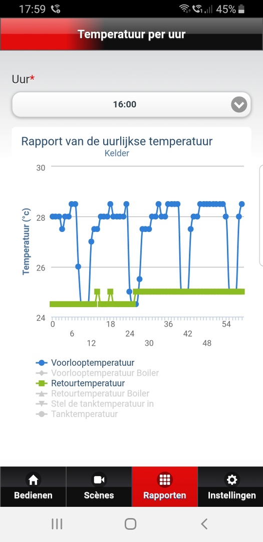

Ik heb vanmiddag raar pendelgedrag dat ik niet kan plaatsen:
Afbeeldingslocatie: https://tweakers.net/ext/f/CreRvK35hFpR5FP3rMczww3E/full.jpg
Afbeeldingslocatie: https://tweakers.net/ext/f/me4M9SaTYXey80CYJmObyJg7/full.jpg
De WP heeft van 09:00u tot 13:00u op verwarming gestaan (WAR) en daarna tot 15:00u op SWW (in de praktijk is dat 13:30u tot 14:30u). Sinds 15:00u is hij nu aan het pendelen.
Het lijkt erop dat het buiten iets kouder is geworden en dat daarmee de aanvoertemperatuur omhoog is waardoor de delta in eerste instantie ook hoger is. Het lijkt wel of hij afslaat bij een delta >3,5 graad en het weer opnieuw gaat proberen.
Iemand een idee?

DJT schreef op dinsdag 26 november 2019 @ 18:11:
Iemand een idee?
WP kan niet ver genoeg terug, Ta gaat tot 1K boven setpoint en slaat dan af. Wat is je stooklijn?

@DJT in de middag neemt de buitentemperatuur toe, en dus ook je minimale vermogen en COP. Iets hogere TA instellen zal iets meer afgifte creëren.
Heb hier een vlakke stooklijn van TA29 bij - 3 tot TA31 bij -7 en dan weer vlak.

  • DJT
  • Laatst online: 24-09 17:52
DJT
Grolsch schreef op dinsdag 26 november 2019 @ 19:37:
Stooklijn was: <-10=32 en >+7=27
Ik heb 'm nu aangepast naar: <-10=32 en >+7=28
  • koevlaas2
  • Laatst online: 24-09 21:48
DJT schreef op dinsdag 26 november 2019 @ 20:44:
Als de buitentemperatuur stijgt en je hogere Ta gaat omlaag dan is je Tr te hoog waardoor je WP zijn vermogen niet meer kwijt kan.
  • Grolsch
  • Laatst online: 23-09 20:31
Het is een beetje spelen, ik heb nog het oude type zubadan (YHA serie) en die kan helemaal slecht terugmoduleren met Ta temperaturen <30 graden.
Mijn stooklijn staat daarom nu op Ta 30 bij Tb +5 en Ta 35 bij Tb -5.
Zoals vanmiddag ging het heel lang goed en bleef hij 5 uur pruttelen tussen de setpoint (30) en de max "overshoot" van +1 (31), tot er nog een zone dichtliep en toen pendelde hij 1 x, 10 minuten daarna (20.30) ging de WP helemaal uit omdat overal de ruimtetemperatuur behaald was.
Dus wat jij kan doen is afgifte verhogen, dat kan op 2 manieren, 1 = flow verhogen aan de afgiftekant, 2 = Ta omhoog.
Dit soort weersomstandigheden zijn net het kantelpunt van pendelen, ik denk dat de actie die je nu doet (Ta +1) het probleem oplost.

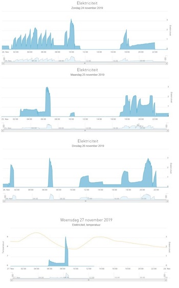

Verwijderd schreef op woensdag 27 november 2019 @ 00:25:
Kun je ook het piekverbruik via mindergas.nl achterhalen ? Maakt het wat nauwkeuriger/betrouwbaarder qua rekenen.
Op https://weerstatistieken.nl kun je achterhalen wat de koudste dagen in die periode waren en wanneer je je gas 'zeer waarschijnlijk' verstookt hebt. A.d.h.v. deze gegevens valt uit te rekenen wat je warmteverlies op die piekmomenten geweest zal zijn. Goede kandidaat 2e helft februari / begin maart 2018.
Leuk om even te bekijken ja, dank voor de link.
Ik zat toen van 24-2 t/m 3-3 op (8dgn) gemiddeld op 25,23kWH per dag.
Gemiddelde etmaal temperatuur over die 8 dagen -2.97c (Gilze-Rijen).
Uitschieter van 30,2kWh op 28 februari.
Links en rechts nog wat bijgestookt met de airco ook zie ik, voornamelijk in de nachten.
Sinds die tijd wel e.e.a. veranderd: 11m2 wandverwarming toegevoegd in de woonkamer. Boven 3x t11 vervangen voor t22 en sinds vorige maand twee nieuwe platte daken met wat betere isolatie.
Edit: ik besef met net dat de wendverwarming er toen al zat. Wand was alleen nog niet gestuukt...
[ Voor 4% gewijzigd door thido op 27-11-2019 18:33 ]

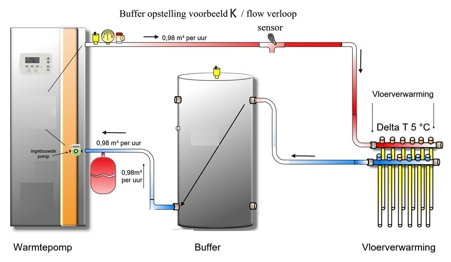

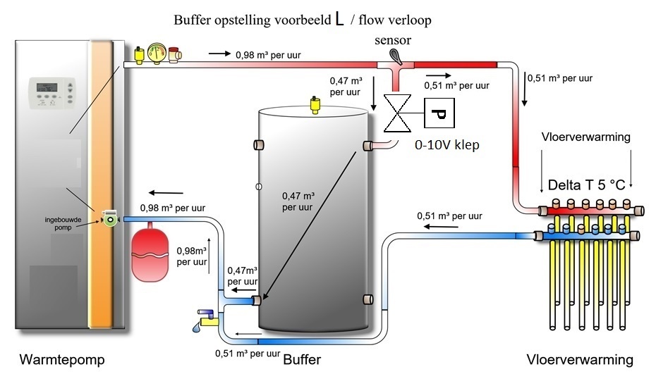

Om de systeeminhoud te vergroten heb ik zitten denken om een buffervat als radiator aan te sluiten. Dus parallel aan de rest van de andere afgiftebronnen. Er is geen extra pomp meer nodig.
Optioneel zit ik te denken om een elektronische tweeweg klep bij het buffer in te bouwen. Tijdens het snel opwarmen doet het buffervat niet mee, maar wordt het buffer pas (gedeeltelijk) opengezet als het systeem op temperatuur is.
Wat vinden jullie van deze mogelijkheden om een buffervat aan te sluiten?
Afbeeldingslocatie: https://tweakers.net/ext/f/En1ABkAanurMyVBn86P1zFiP/medium.jpg
Afbeeldingslocatie: https://tweakers.net/ext/f/VWAACoLEOUevuJYx6n6FsoCZ/medium.jpg
[Edit[
Of een buffervat in serie? Die ben ik nog niet tegengekomen als antipendelbuffer.
Afbeeldingslocatie: https://tweakers.net/ext/f/VaVGZcjeBsgr1WQ5HXYtBcbn/medium.jpg
Dus optie:
  1. Parallel zonder klep
  2. Parallel met klep
  3. Serie retour
[ Voor 18% gewijzigd door Dre op 27-11-2019 19:09 ]

Dre schreef op woensdag 27 november 2019 @ 19:04:
Dus optie:
  3. Serie retour
Volgens mij krijg je bij optie 1 en 2 de warmte niet meer terug uit je buffer. Dan ben je dus om niet te pendelen energie in een vat aan het stoppen dat vervolgens weer verloren gaat (of je vat moet middenin je woonkamer staan zodat de warmte die het vat afgeeft nuttig wordt besteed).
optie 3 wordt veel gebruikt, daarmee vergroot je relatief eenvoudig de inhoud van je systeem
