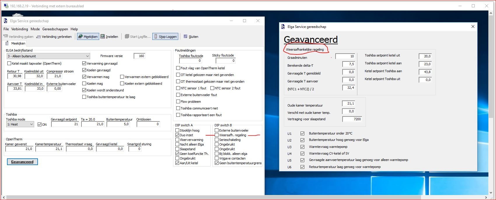

Inmiddels de Anna binnen en opgehangen. Fluitje van een cent en loopt als een zonnetje. De Elga lijkt nu al rustiger en op een lager vermogen te draaien dan vanochtend...
Ik zit ook wat rond te kijken bij de instellingen en vroeg me af of ik nog wat aanpassingen zou kunnen/moeten doen bij het verwarmingsprofiel. Kan ik daar nog wat winst qua stabiliteit uit halen?
ANNA heeft wel een inleerperiode. Dus kalm aan met aanpassingen.

Ah... Ik heb vanmiddag dipswitch A1 op off en A3 op on gezet en de vloerverwarming wat geknepen. Had ik dat beter niet kunnen doen en zou ik dat weer ongedaan moeten maken?
Ik zou haar ff wat tijd geven, tenzij je echt ontevreden bent.

Dan zet ik het eerst even weer terug. Ik zag de afgelopen dagen nog weinig verschil, vandaar.

Aziraphale schreef op vrijdag 22 november 2019 @ 20:55:
Lees hoofdstuk 9 en 10 van de Installatiehandleiding van de Elga eens goed door. Ik haal daar uit dat de Elga puur op het verschil van de gevraagde en de werkelijke binnentemperatuur wordt aangestuurd en dat de dipswitch A1 en A3 bedoeld zijn voor het instellen van de stooklijn voor de CV-ketel wanneer deze wordt bijgeschakeld.

geldt dit ook voor RAR ipv WAR?
verder zie ik nu dat de tool WAR aangeeft terwijl ELGA op RAR staat. zie jij dat ook?
Afbeeldingslocatie: https://tweakers.net/ext/f/KKiDeI0CgxGjaTNoQT14WGj9/thumb.jpg
  • ElgaFreak
  • Laatst online: 05-07 18:01
amarkest schreef op zaterdag 23 november 2019 @ 22:42:
Verder zie ik nu dat de tool WAR aangeeft terwijl ELGA op RAR staat. zie jij dat ook?
Het vinkje voor B2 is uit volgens de tool dus je draait op RAR. De tekst "Weersafhankelijk regeling" in het window "Geavanceerd" staat daar altijd of je nu WAR of RAR draait.
Ik ben er altijd vanuit gegaan dat de waarden in het kader eronder blijkbaar voor weersafhankelijk gebruikt worden.

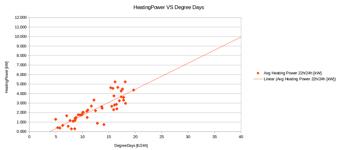

Ik gebruik sinds een paar weken het ELGA cvAAN/UIT contact om draadloos een ELrad. van 750w in de woonkamer aan te zetten.Kan daar natuurlijk ook een El. sfeerhaard aan hangen, maar dan moet ik eerst een extra el.leiding naar de kamer trekken.
En dat werkt behoorlijk goed. daggemiddelde om bij te verwarmen is 3,3Kw. Dat wordt vnl verbruikt bij de opstart smorgens, omdat ELGA snachts slaapt ivm herrie in de slaapkamer en dan slaap ik niet.
Voor nog geen 100,-- eur extra investering wordt nu de woning gasloos verwarmd.
Eigenlijk wil ik ELGA via OTGW snachts op laag vermogen gebruiken, maar dat vindt ik een hoop werk en hoe betrouwbaar is dat eigenlijk.
Iemand nog een andere oplossing om het ELGA vermogen snachts te temperen? (Tr maximeren heb ik al s getest, maar dat werkt niet goed genoeg.)
Of heeft iemand nog een OTGW-configuratie met Wifimodule over, welke ELGA kan manipuleren?

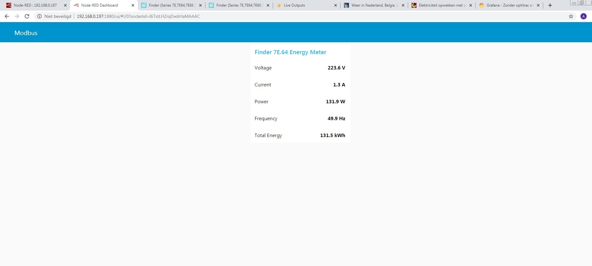

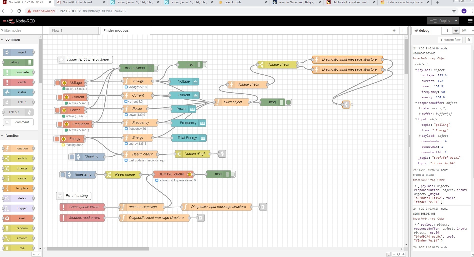

Vandaag ook een finder 7e.64 kWh meter via modbus aan de praat.
Afbeeldingslocatie: https://tweakers.net/ext/f/4pXhKYKB1PswSYpdzqrDVxrF/thumb.jpg
Afbeeldingslocatie: https://tweakers.net/ext/f/U0fHOIkgW5KVKn8msxZn2mBx/thumb.jpg
De procon gaat de volgende worden...

Voor mijn idee een modus is dus een andere interface dan S0.
En je leest die modbus fnder nu uit zonder bridge oid?
Of hoe is dat connect met node-red?
Betekent dit dat je met jouw Flow meer van modbus kunt uit lezen? [ ik heb niets op mijn lijstje staan hoor _/-\o_ ] Maar ben gewoon benieuwd

@Dylantje2
S0 = puls
Modbus RTU= bus via RS485
MBus = meterbus
Voorbeeld: https://gist.github.com/n...fb6a3595057343a92abc493e4
Modbus adapter: http://domoticx.nl/webwin...h=427_510&product_id=2475 (goedkoper dan een youless ;) )
Finder 7e64: modbus lijst: https://www.aggsoft.com/s...e-7e64-7e68-7e78-7e86.htm
FF mixen op een zondagochtend en tada
Maar je hebt geen vrije usb poorten meer?

Het is nog vroeg in het stookseizoen, maar als ik mijn tot nu toe gemeten kWh warmte in de CV omreken naar benodigd vermogen bij 22h/24h verwarmen (dan heb ik 2 uur per dag over voor warm water) en uitzet tegen graaddagen dan lijkt daar zowaar een rechte lijn door te trekken te zijn die uitkomt bij 10kW bij -20oC.
Ik ben benieuwd wat dit de komende maanden doet.
HeatingPower VS DegreeDays

PentaClover schreef op zondag 24 november 2019 @ 20:25:
[Afbeelding: HeatingPower VS DegreeDays]
Het is een variant op wat ik op mindergas.nl uitlees, in januari gemiddeld 0,679m3/ggd. Indien de stookgrens 18C is, zoals bij mij, dan moet ik tot -10C 28K overbruggen. De capaciteitsbehoefte bij -10C is dan 28 * 0,679 * 8, aangenomen effectieve kWh uit 1m3 gas qua warmte, / 24h = 6,34kW

Probeer even mee te lezen/begrijpen, maar je bedoelt dan dat je een warmteinput 6,34kW nodig om het warmteverlies van de woning te compenseren? Dus dat + iets om de woning in temperatuur te laten stijgen? Interessant om dat uit te rekenen op basis van praktijk gegevens ipv theorie😀
Renault Scenic E-Tech EV - PV-Output - 48kWh LiFePo4 op 15kVa Victron systeem
Japie.G schreef op zondag 24 november 2019 @ 22:43:
Ja waarbij als je 's nachts 8 uur niet verwarmd, je de berekening uitvoert met / 16 ipv / 24 en daarmee 24 / 16 = 150% v.d. feitelijk benodigde capaciteit nodig bent, in mijn geval dan geen 6,34kW maar 9,51kW
+ om de woningtemperatuur iets te laten stijgen, houdt er rekening mee dat je indien je vvw hebt zeer veel extra vermogen nodig bent om er na een redelijke lange periode, de massa is enorm, ook maar iets van te merken. Warmhouden is het devies in mijn ogen met een WP, minimaal/geen + en - qua temperatuur.

Verwijderd schreef op zondag 24 november 2019 @ 22:05:
Ik doe alleen geen aannames over hoeveel kWh warmte er uit een m3 gas komt, ik meet met een Kamstrup 302 warmte meter hoeveel kWh warmte er door mijn CV ketel geproduceerd wordt.
Sinds 11 September is dat 2951.4 kWh warmte, daarvoor is 302.29 m3 gas verbrand wat neer komt op 9.76 kWh per m3 gas. (111.05% van de onderwaarde of 99.94% van de boven waarde)
Ik zie uit het grafiekje dat blijbaar de stookgrens bij mij op 16.2oC ligt.
Tevens is het duidelijk dat het huis "even" 0.5oC opwarmen serieus vermogen kost, de ketel is op 10.5 kW begrenst (het minimum van de ketel) en zelfs als ik dat uitsmeer over de 22 uur dan is dat 1-1.5 kW extra vermogen dat daarvoor nodig is.
3200 Wp OZO+10000 Wp ZZW+3200 Wp WNW - Daikin 4MXM68N + 3 x FTXM20M2V1B + FTXA50A2V1BT - Vaillant AroTherm 125/5 & Boiler VIH RW 300/3 MR

PentaClover schreef op maandag 25 november 2019 @ 17:09:
"For what it's worth" - oder so was ähnliches.
Mijn methodiek om stookgrens en het wattage per K (beneden de stookgrens!) te bepalen.
Mijn berekende stookgrens ligt trouwens bij ca. 15,0 °C - 15,5 °C met een *WAR" steilheid van ca. 200 W/K
Ik heb de efficiëntie van mijn gasketel a.d.h.v. het opgevangen/gecondenseerde water bepaald.
