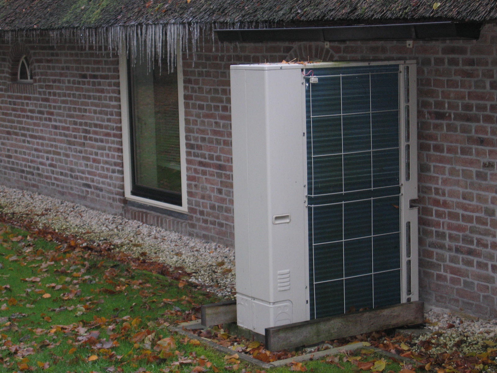

  • Naalroc
  • Laatst online: 18-10 17:26
Het heeft hier vannacht niet gevroren, maar wèl heel plaatselijk...... :?
Afbeeldingslocatie: https://tweakers.net/ext/f/8R8BWGa2szJZbtEUYqxzGC8l/thumb.jpg

Naalroc schreef op donderdag 21 november 2019 @ 10:00:
Jouw warmtepomp is duidelijk de oorzaak ;)
Wat wil je ook, als die ijskoude lucht gaat blazen langs de gevel. Lekkere uitdaging voor die raam en muur ook.

kmf schreef op donderdag 21 november 2019 @ 10:19:
Inderdaad, heel duidelijk, maar vond dit toch wel grappig, ter illustratie van de koude lucht uit de wp. ;)
Het lijkt wel een kerststal ;) Maar mooie foto, duidelijk de WP die dit veroorzaakt.

Een kennis heeft een bijzonder apparaat gekocht..
http://gondzik.de/product_info.php?products_id=519
Heel veel subsidie erop.. maar een manual :-(
Iemand ervaring, met zo'n ding?
Welke opties mogelijk zijn....
100Kwh per dag ... 8) 8)

Dylantje2 schreef op donderdag 21 november 2019 @ 16:34:
100kWh per dag is natuurlijk afhankelijk v.d. grootte v.d. woning of bedrijfsgebouw om te bepalen of het veel of weinig is.
Per kg is hij in ieder geval goedkoop 3902,37 / 240 = 16,26/kg ; Pana 2450 / 107 = 22,90/kg
Per kWh ook 3902,37 / 24,5 = 159,28/kWh ;Pana 2450 / 5 = 490,00/kWh
Voor de rest lastig te bepalen zo, COP is niet super, maar ook niet echt beroerd te noemen.
Je zou er zelfs rechtstreeks vanuit de pomp mee moeten kunnen douchen 8,7 l/m volgens:
Afbeeldingslocatie: https://www.mupload.nl/img/onl5j9k.07.28.png

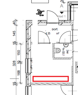

Grolsch schreef op donderdag 21 november 2019 @ 10:52:
Dit gaat mij boven de pet.
Ik weet wel dat mijn v.v. slangen op de ruwe betonvloer zijn gemonteerd en dat die 14CM afwerkvloer daar over heen ligt, dus hoe jij aan 7CM komt :?
De totale dikte van het pakket is natuurlijk veel dikker als 14CM.
Het is een broodjesvloer, en ik weet niet exact hoe dik deze is, maar ik denk dat wel dat het hele pakket 30 á 40CM dik is, daaronder zit de isolatie.
Ik zal vanavond weer eens het kruipluik openen en gaan meten voor je.
Het is een best pak beton in ieder geval en dus een mooie buffer.
Aangezien alles binnen de geisolleerde schil van de woning zit is het geen verlies.
Het lijkt bijna op "betonkernactivering"
Ter info, Tr BGG was vanmorgen 3 minuten na starten van de pomp 22 graden, dit komt dus exact overeen met de door mij gemeten waarde vanochtend.
De hele exercitie is bedoeld zodat ik mij een beeld kan vormen wat er thermisch in zo'n enorme buffer gebeurd in de loop van een dag, 12 uur toevoegen-onttrekken en 12 uur onttrekken.
Ik nam even aan, onterecht, dat de slangen op pakweg de helft van die 14cm zouden liggen, er stonden om die reden ook 2 ?? bij dus het was maar een wilde gok.

kmf schreef op donderdag 21 november 2019 @ 11:09:
De metingen zijn op vloeroppervlak. Wellicht dat die heel wat kouder is dan in de vloermassa zelf.
De vloeroppervlakte grenst aan de naar ik aanneem 'warme' kant v.d. vloer, de ruimteT zal waarschijnlijk hoger zijn dan de kruipruimteT, althans dat hoop ik maar voor @Grolsch
Daarnaast is de oppervlakteT (ongeveer) gelijk aan BGG Tr zoals vanochtend door Grolsch gemeld, de 22C lijkt in ieder geval voor de bovenste 14cm te gelden en ik kan zo geen reden bedenken dat de daaronder liggende 20cm warmer/kouder zouden moeten zijn. Maar wie weet heb je goede redenen om aan te nemen dat dat wel zo is, ik hoor ze dan graag.

Veel subsidie op.
maar verder heeft hij nergens ingelezen...
Groot oud huis met 2 gezinnen....
Formule hier gelezen en "gewoon" gekocht.
Hij wil hem direct op de cv aansluiten.....
Maar blijft op 4.7-7Kwh lopen..
terwijl water maar 35 graden is...
Dylantje2 schreef op donderdag 21 november 2019 @ 18:06:
Veel subsidie op.
Waar blijft die 100kWh dan ? Bij COP 3, laten we het eens laag aanhouden zou hij daarmee 300kWh warmte moeten produceren, dat is / 24uur dus 12,5kW aan capaciteit, waar komt dan die 4,7 - 7kWh vandaan ?\In de handleiding staat:
Afbeeldingslocatie: https://www.mupload.nl/img/ulohmi.14.36.png
Dat ding wil een flow van 6000l/h dat zou wel eens het probleem kunnen zijn, wat denk jij ?
Afbeeldingslocatie: https://www.mupload.nl/img/jfin384tfm.18.45.png
Veel subsidie op.
Te weinig afgifte bij 35 graden van de vloerverwarming of radiatoren?
Pompsnelheid omhoog gooien of temperatuur hoger zetten (zodat je meer afgifte creëert). Is alleen wel slechter voor de COP
  • Dylantje2
  • Laatst online: 16-10 08:50
Dylantje2
sorry Bricklayere here :-)
duits is lastig in translate... flow en afgifte is zeker een ding...
Maar wat @Verwijderd laat zien ?
Wat is de bedoeling
  • Murkmans
  • Registratie: April 2018
  • Laatst online: 18-10 14:29
Dylantje2 schreef op donderdag 21 november 2019 @ 18:23:
Wat is de bedoeling
De warmtepomp kan alleen aan een buffervat gekoppeld worden. Logisch ook met die flow. Houd er ook rekening mee dat ze in Duitsland met buffervaten werken van soms >1.000 liter.
  • Grolsch
  • Laatst online: 16-10 20:06
Verwijderd schreef op donderdag 21 november 2019 @ 17:10:
Het 'lijkt' dus om een basisvloer van waarschijnlijk 20cm te gaan, daar de slangen op en afgewerkt met een afwerkvloer van in totaal 14cm, totaal dus ongeveer 34cm dik.
Volgens berekeningen op Andrehj in "Lucht/Water warmtepomp om mee te verwarmen en koelen #7"
Als dat klopt zou je vloer dus een massa van 240 * 34cm * 2800 = 228.480kg hebben.
Om die vloer van 22C naar de uitgangspositie van de vorige avond, 23,3C te krijgen dient er
228.480 * 0.92 * 1,3 = 273.262kJ ingestopt te worden.
1 kWh is 3600kJ daarmee dient er 274.262 / 3600 = 75,9 kWh thermisch toegevoegd te worden omdat te bereiken nog losstaand van het feit dat er gelijktijdig warmteverlies gecompenseerd dient te worden.
Indien er reken- en/of aannamefouten zijn hoor ik ze graag.
Het hele pakket is in totaal 50CM, waarvan zo'n 20CM isolatie en 30CM beton.
Ik denk trouwens wel dat het bovenste gedeelte van die 30CM warmer is als het onderste gedeelte, alleen al vanwege het feit dat warmte opstijgt.
En gelukkig is m'n kruipruimte aanzienlijk kouder :P

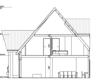

  • joost.schoon88
  • Laatst online: 03-03-2023
Grolsch schreef op donderdag 21 november 2019 @ 19:26:
Wij hebben de volgende broodjes renovatievloer aangebracht. Het betonpakket is dan een stuk minder dik dan vanaf de onderkant van de broodjes.
Afbeeldingslocatie: https://www.mupload.nl/img/cz54960ul.png
[ Voor 3% gewijzigd door joost.schoon88 op 21-11-2019 19:57 ]
  • Grolsch
joost.schoon88 schreef op donderdag 21 november 2019 @ 19:53:
Ik zie 1 groot zwarte vierkant ?
PVOUPUT - 13.400WP - Twente
Zou je je IR-thermometer eens op een plek vlak boven je isolatie en aan de bovenkant willen houden om te zien of je veronderstelling klopt ? Warme lucht stijgt omdat de soortelijke massa geringer is dan koude lucht, anders gaat energie van hoog energetisch -> laag energetisch en daarmee richting onafhankelijk.

  • Grolsch
Verwijderd schreef op donderdag 21 november 2019 @ 19:56:
Ik meet onderin kruipruimte 10 graden, onderkant beton 17, en bovenkant 23,5 op dit moment.
Maar onderkant beton kun je zo niet goed meten, waar ik meet, is deze namelijk niet geïsoleerd, en geeft dus een vertekend beeld.
Dit is nu de 3e keer binnen 24 uur dat ik voor je op de knieën heb gelegen, dat is mijn vrouw nog nooit gelukt ;)
Ik zie het, wat is het voordeel dan :? Minder beton nodig verwacht ik :?
Tijdens de bouw heb ik hier nooit serieus op gelet, alleen de isolatiewaarden een keer bekeken
"Beganegrondvloer woning uit te voeren als geisoleerde ribcassete betonvloer dikte conform berekeningen
constructeur, isolatie Rc=>4,5 m2K/W, conform berekening EPW. "

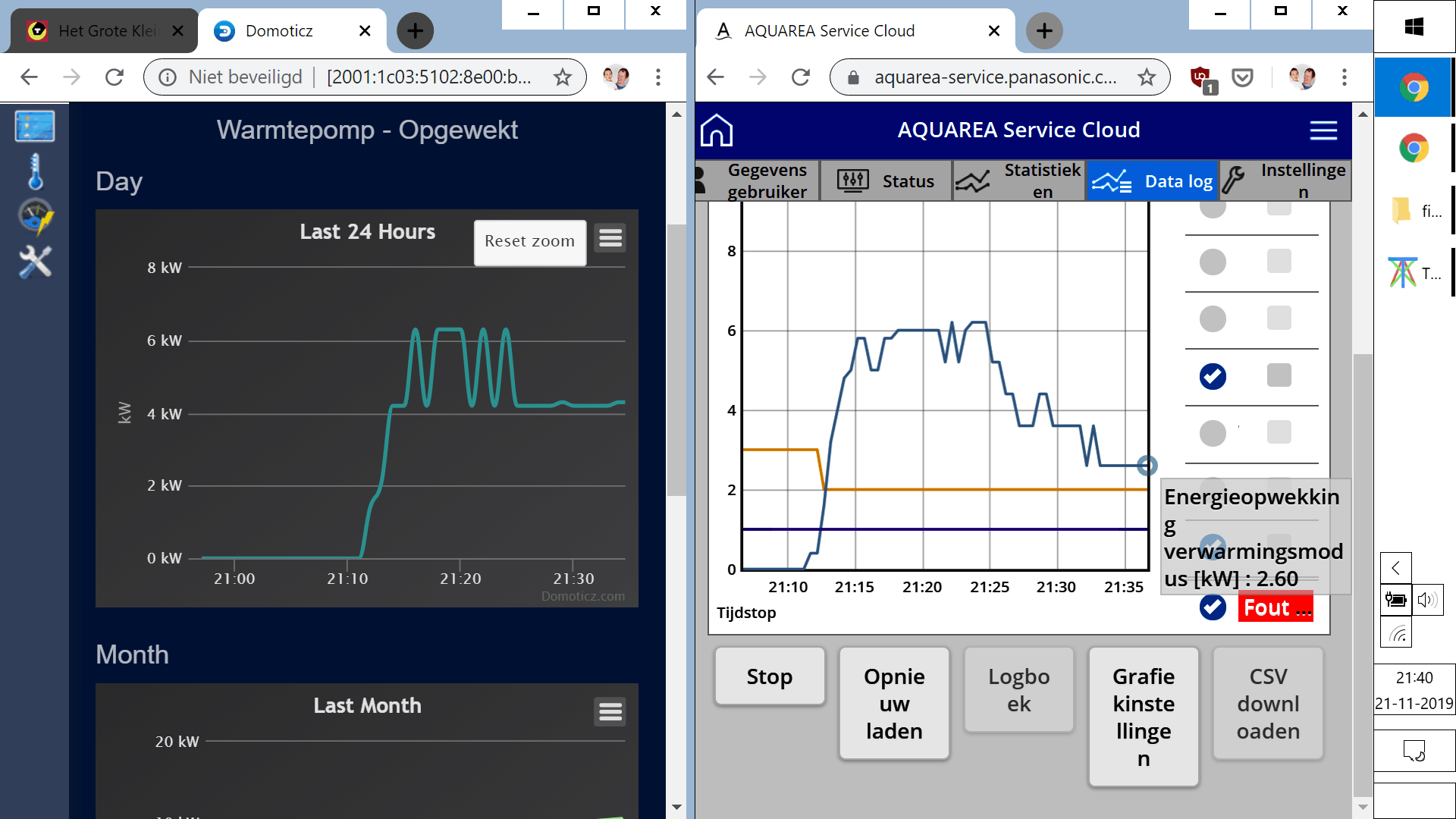

Stel Ta = 35.6 Tr 33,4 werkelijke dT = 2,2 afgerond op hele graden maakt hij er dan 3 van (36-33), dat is toch bijna 40% te hoog.
Ik heb in mijn Domoticz een dummy toegevoegd die dus op basis van de dT en pompsnelheid de opwek berekend. En ernaast ook even de Panasonic datalogger ter indicatie.
Het is uiteraard niet meer als een hele grove schatting omdat de statuspagina waar de temperaturen op hele graden wordt weergegeven (ter vergelijk, de Panasonic datalogger gaat op 0,25 graden). Desondanks wel leuk om ze eens naast elkaar te hebben ;)
Afbeeldingslocatie: https://tweakers.net/ext/f/2vUEz1fbBb4JJa0h0IEa2tMN/medium.png
[edit]
@Fullpower, ik zie nu dus in de logging ook dat de WP om 19:30 een defrost deed waar die 5kW elektrisch trok en even de 82Hz heeft aangetikt. Geen element (want die stekker zit er niet in).
Het viel wel op dat de compressor echt flink omhoog schoot toen de Ta zakte naar 24 graden, voordat de Ta zover gezakt was liep de compressor op 500W ofzo. De waterpomp was inderdaad ook gestopt totdat de defrost klaar was. Interessant gedrag.
[ Voor 19% gewijzigd door Felicia op 21-11-2019 21:58 ]

Felicia schreef op donderdag 21 november 2019 @ 21:45:
Als de temperatuur in het cv circuit te laag wordt, dan doet hij dat. Hij gaat dan puur op de compressor de boel ontdooien via het koelcircuit in de buitenunit (cop 1). Lijkt erop dat daar een aparte bypass klep voor op zit. Want er is geen cv waterflow. Ik vroeg mij af waarom? Ik denk omdat defrosten via backup heater een lager rendement geeft omdat dan de compressor ook nog moet draaien. Verder heeft de Pana op deze manier 4,5kW tegen 3kW van de backup heater. Wel grappig bedacht... maar hij doet dit ook in de Silent 3 stand. En dan is vol optoeren van de compressor misschien niet zo handig, en had in mijn ogen beter de backup heater gebruikt kunnen worden. Backup heater loopt hier via Supply 1 (waar de compressor op zit: 3x 1kW element).
Oost: 3600WP en zuid: 3000WP PV, 9kW Panasonic split warmtepomp en Jaga Twin convectoren met zelfbouw DBE. CPC18 300 liter ZB. Clage 11kW naverwarmer.

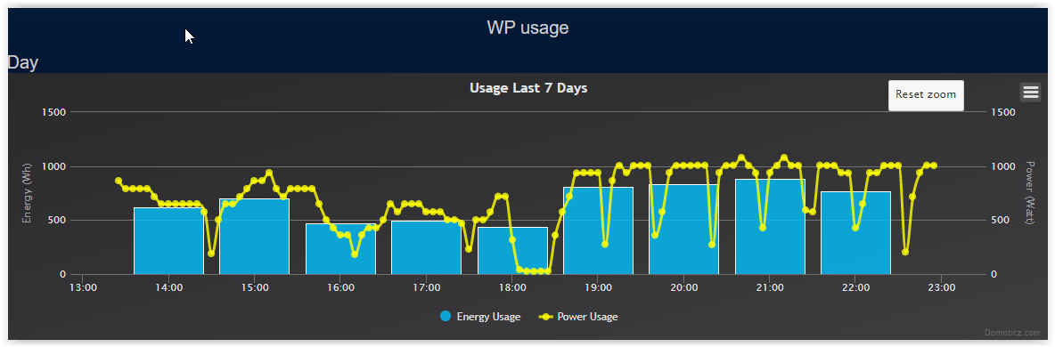

  • ElgaFreak
  • Laatst online: 05-07 18:01
Afbeeldingslocatie: https://tweakers.net/ext/f/X4G41ZjLQYBMxsuCd5qK4hEA/full.png
Elga draait hier op zijn tenen. Het blijft nog net 19 graden in de huiskamer. Aardig wat defrosts ook.
Ik snap alleen niet maar hij om 18:05, 20 minuten lang uitging. Ik heb dat al een keer eerder gezien. Meteen een achterstand die maar met moeite weer ingehaald wordt.
  • Rol-Co
  • Laatst online: 03-09 23:40
Rol-Co
3,8kWpZ 4,98kWpO-Z-W 2,86kWpN
ElgaFreak schreef op donderdag 21 november 2019 @ 23:04:
Draai je op war? Kan het (omdat het etenstijd is) komen doordat er iets opwarmt door het koken?
Afzuiger die warme lucht naar buiten gooit
Thermostaat binnen die invloed heeft van koken

Dylantje2 schreef op donderdag 21 november 2019 @ 06:58:
Kun je me een printscreen sturen..
Het gaat om deze:
Afbeeldingslocatie: https://i.ibb.co/YNhmwpp/fill-previous.png
Ik heb een voorbeeld van de instelling er onder gezet.

Verwijderd schreef op donderdag 21 november 2019 @ 22:10:
@LangeFries @jaari heeft voor zijn Panasonic 5kW F-serie metingen gedaan en als ik me niet vergis kwam hij op 400Wh per defrost uit. Hij heeft dit met een Kamstrup gemeten, ook gekeken wat het verschil is indien het met element of zonder element gebeurd. Met element 'betaal' je 0,4kWh en komt het uit je CV-systeem is het 0,4kWh thermisch / COP van dat moment.
Ik denk dat het 0.6 kWh is, werkelijke piek is overigens 4200 watt
Afbeeldingslocatie: https://www.mupload.nl/img/2losz542.jpg

Rimco schreef op donderdag 21 november 2019 @ 23:36:
Het gaat om deze:
Zoiets?

  • jochemh
  • Laatst online: 16-10 14:28
Hallo allemaal,
Ik heb met veel interesse al een hoop gelezen over warmtepompen (voor ons nieuwbouwhuis), maar ben er nog niet helemaal uit.
Het stond min of meer vast om de wamtepomp (lucht-water) met wtw (ventilatiesysteem D) op de zolder (met vaste trap) te plaatsen, maar wellicht is een andere optie veel handiger.
We zouden graag over de hele woning vloerverwarming (en koeling) installeren.
De huidige tekening:
Afbeeldingslocatie: https://i.postimg.cc/MTpMPcH2/beganegrond.png
Afbeeldingslocatie: https://i.postimg.cc/jqG65XCD/zolder.png
Omdat we nu het ontwerp nog aan kunnen passen heb ik enkele praktische vragen. Wellicht kan iemand hier een advies geven.
  • Ik heb een aantal warmtepompen gezien die geheel binnen geplaatst kunnen worden, met enkel 2 gevel roosters voor aanvoer en afvoer van lucht. Dit leek me ideaal voor op zolder (sta hoogte > 3meter in het midden). Is zo’n installatie aan te bevelen? Alles moet naar boven, en dan heb ik geen optie meer tot w/w warmtepomp in de toekomst. Voordeel lijkt mij dat je met wtw naast warmtepomp eventueel actieve luchtkoeling hebt voor in de zomer. Enkele voorbeelden:
  • Is het aan te raden een enthalpiewisselaar te installeren?
  • In hoeverre moeten we rekening houden met ruimte voor leidingen (schachten) voor ventilatie buizen, vloerverwarmingsverdelers etc?
  • Ik kan me voorstellen dat een warmtepomp (vooral alles in 1 unit) zorgt voor geluidsoverlast en trillingen binnen. In hoeverre maak ik me zorgen?
  • Een alternatief is om alleen de wtw unit op zolder te plaatsen en de warmtepomp links in de bijkeuken/berging op de begane grond. Zo zijn de leidingen korter, minder nadelen bij lekkage en is het ook mogelijk om een water/water warmtepomp te installeren (via captatienet of verticale bron). Is dit aan te raden? Hiervoor moeten we waarschijnlijk de tekening wat aanpassen, zie voorbeeld hieronder (rode kader voor installaties en geen douche beneden). Tuin is trouwens groot genoeg voor captatienet (1600m2).
Afbeeldingslocatie: https://i.postimg.cc/VLpqJF6S/alternatief.png
