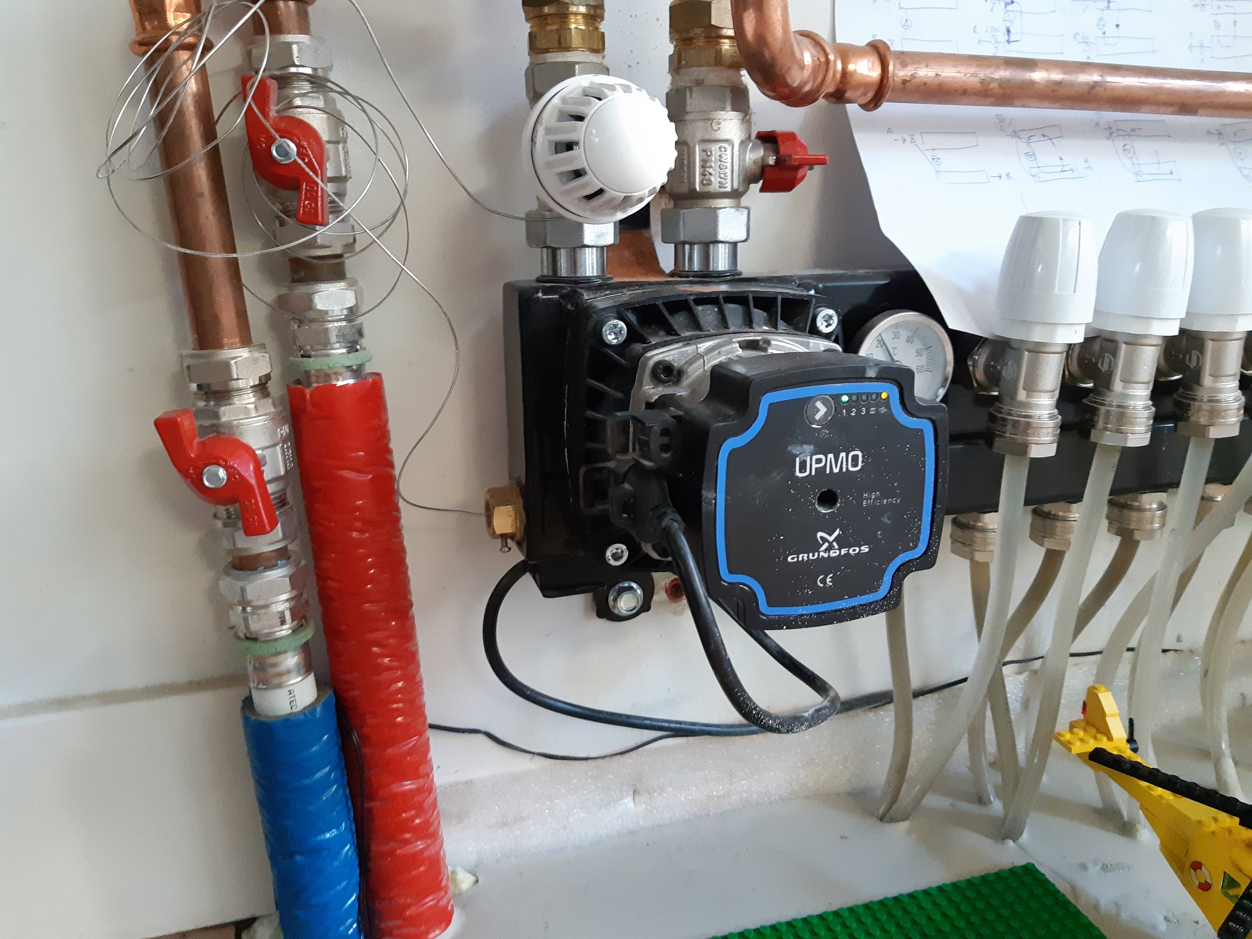

Shifty-PK schreef op dinsdag 19 november 2019 @ 16:37:
Als ik de pomp uitzet, heb ik dan niet hetzelfde effect? Eventueel zorgen dat er niets langs de pomp kan stromen zodat alles wel via de vloer buizen moet gaan.
Hoe zorg je dan dat er geen water door de stilstaande pomp (met open waaier) gaat stromen?

Zwerius schreef op dinsdag 19 november 2019 @ 16:47:
Door de pomp eraf te halen en de openingen dicht te maken. Makkelijker gezegd dan gedaan, zeker als je het ook weer terug moet bouwen...misschien een dichte pakking er tussen.
Zie bijlage van hoe de pomp op verdeler zit.

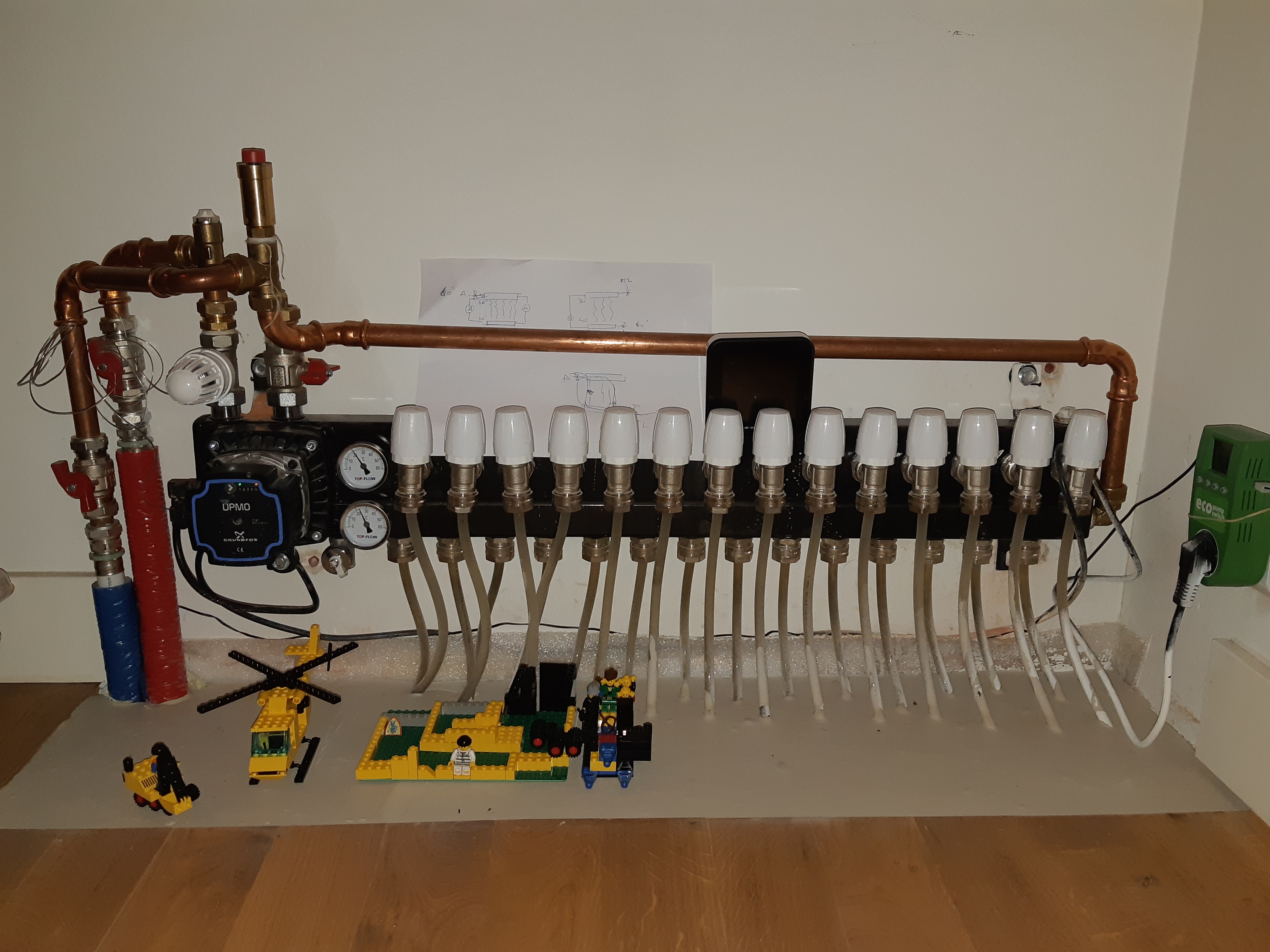

Grolsch schreef op dinsdag 19 november 2019 @ 14:44:
Is het bovenste metertje niet de aanvoer :? Waarom is deze kouder als de retour :? Of kijk ik nu verkeerd ?
p.s. wel een Huge verdeler als je er je helikopter onder kunt parkeren 8)
De onderste balk van de verdeler is doorgaans de aanvoer, die is hier als retour aangesloten.
  • Grolsch
  • Laatst online: 16-10 20:06
Ik ben geen installateur, maar wat ik waarneem is het volgende:
Er komt een rode en een blauwe pijp van onderen, ik ga er van uit dat rood de aanvoer (warme kant) is, en blauw de retour (koude kant).
De rode kant gaat naar de pomp, dit lijkt mij te kloppen :?
En de blauwe (koude) kant gaat naar de onderste balk.
Wat mij vervolgens dus opvalt is dat de temperatuurmeter welke volgens mij voor de retour is, een hogere waarde aangeeft als bij de aanvoer. Dit hoort niet (of je moet aan het koelen zijn :P )
Wat mij verder nu opvalt is dat de afsluiter rechtsboven de pomp dicht staat, hoort dit :?
Verder een gigantisch geklooi, basisprobleem is dat de Elga volgens mij (ga dit meten ofzo) geen flow heeft. Dus er zit ergens iets hydraulisch niet goed naar mijn bescheiden mening, en wij kunnen dit vanaf afstand niet oplossen omdat we geen totaal beeld hebben. Heeft die Elga geen parameter om de flow uit te lezen :?
@Shifty-PK haal er snel iemand bij die hier verstand van heeft, want dit noemen wij "prutsen" :P
[ Voor 23% gewijzigd door Grolsch op 19-11-2019 17:03 ]

Grolsch schreef op dinsdag 19 november 2019 @ 17:00:
De pomp pomt normaliter het warme water de aanvoerbalk (onderste m.i) in en dan gaat ie via de bovenste balk weer retour.
Dit verschilt per merk verdelers maar doorgaans is dus de aanvoer de onderste balk.
Er wordt hier redelijk aangekloot, daarom val ik op jullie terug omdat het vertrouwen in de cv monteur begint te vervallen. Moet denk ik op zoek naar een nieuwe. Maar het is ook wel een bijzondere situatie hierzo.
Afsluiter rechtsboven was oude retour. Is niet meer in gebruik.
koevlaas2 schreef op dinsdag 19 november 2019 @ 17:11:
Klopt, zo is het hier ook.
Zou een slimme move van de monteur kunnen zijn:
Hiermee wordt het mengen tussen aanvoer en retour voorkomen ??
En daarmee een LaagTemperatuurVerdeler ??

Shifty-PK schreef op dinsdag 19 november 2019 @ 20:01:
Waarom is de retour nu anders aansloten?

Shifty-PK schreef op dinsdag 19 november 2019 @ 14:39:
Schema van de verdeler
[Afbeelding: Diagram]
Foto van een van de 2 verdelers
[Afbeelding: Verdeler]
In een van mijn vorige posts heb ik overzicht foto's gemaakt:
Shifty-PK in "Lucht/Water warmtepomp om mee te verwarmen en te koelen #8"
Even een overzicht van de antwoorden die ik nu heb:
- is het te verwachten effect van te veel weerstand in het leidingen systeem dat de elga maar max 1c erop doet en niet meer dan 500watt gaat Verbruiken, en de pomp stand 6 moet staan? Antwoord: Nog niet duidelijk beantwoord.
- wat adviseren jullie als volgende stap om de zwakke schakel in het systeem te vinden? Antwoord: CV en Elga niet 180graden bij elkaar laten komen. Al zal dit het probleem niet zijn omdat het probleem er ook is als de CV niet aan staan.
- heeft het zin om bijvoorbeeld de elga direct op 1 radiator ernaast aan te sluiten om zo de werking van de elga te controleren? Antwoord: Nog geen reactie op geweest.
- is het te verklaren dat de elga een probleem heeft met de weerstand in het systeem maar de cv niet? Antwoord: Er is geen verschil bekend tussen oude en nieuwe Elga's qua weerstand of pomp snelheid. Verder is er nog geen verklaring waarom de CV het wel doet en de WP niet.
Die verdeler gaat zo niet werken.
Sluit hem gewoon aan zoals het hoort.
Je aanvoer gaat via de bovenste balk in en hoort met je retour te "mengen" door de pomp naar de onderste balk. Daarom is beneden je aanvoerverdeler. Vanuit daar moet het de vloer in en koud terug de bovenste balk in, de retourverdeler.
Jouw retour van je cv zit op de aanvoerverdeler, wat is hiervan de gedachte?
Dit brengt namelijk het volgende probleem op:
Je verdelerpomp heeft nu namelijk invloed op je cv systeem. Hij staat in serie met je cv installatie!
Dit levert een ongewenste flow op je cv installatie.
Je ketel heeft geen flowswitch maar je warmtepomp wel vandaar dat er een storing kan optreden!
Door het gebrek aan een flowswitch in de cv merk je dit probleem niet op.
Dus best verklaarbaar naar mijn idee zoals ik het begrijp, echter ken ik de situatie niet volledig, waardoor ik kan missen.
Maar sluit de retour weer aan op de "oude" aansluiting.
Dan ben je vermoedelijk van je storing af.
Om toch je lage temperatuur capaciteit met deze verdeler te halen is het volgende mogelijk.
Ga je installatie doorrekenen bij welke pompstand, welke drukverschil en daarbij horende capaciteit de pomp doet over je vloer.
Belangrijk is doorrekenen hoeveeliter water er per uur door je vloerverwarmingset gaat.
Dan moet je zorgen dat de flow van WP naar de vloerverdeler dit 1 op 1 kan leveren. Als je vloervetdeler bv 1200l/u doet, zorg ook voor toevoer van 1200l/u naar je vloerverdeler.
En het vervangen van de "thermische radiatorkraan" naar een echte (inregel)klep scheelt een hoop weerstand en kan je doorstroming nameten of je het haalt.
Echter beide capaciteit gelijk krijgen vraagt wel om expertise qua berekening en inregelen van de installatie.
"Mengen" heb ik tussen de haakjes omdat bij 1:1 toevoer de pomp niet meer mengt. Als je deze juist inregelt overwint hij het drukverlies wat voldoende is voor stroming over de vloer. Bij een zltv kan je dit zonder berekening en inregelen niet garanderen dat je vermogen ook afgegeven word. Gevolg is vaak hoge energiekosten of volle bak draaien, vandaar dat ikzelf daar niet echt voorstander van ben.

DJKroon schreef op dinsdag 19 november 2019 @ 22:01:
Top! Verklaard gelijk de flow problemen op de elga. Werk aan de winkel dus !

Wat is de diameter van je vloer verwarmings slangen?
Misschien dat de foto vertekend, maar ze zien er erg dun uit.

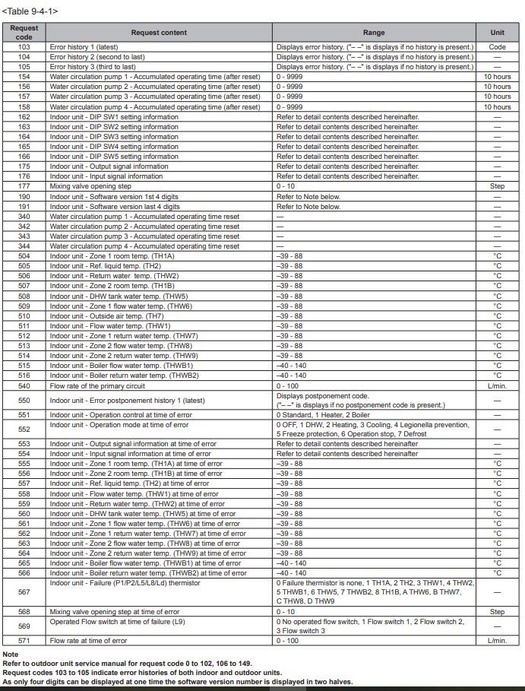

Waar kan ik een lijst pdf vinden met alle service codes voor de mitsu?
12x SF-175S - 21x Q-Cells 325W (8925Wp) / Mitsubishi Zubadan 11,2KW / 500L SWW / Mitsubishi 2x MSZ-SF15 - 2x MSZ-SF25 / Zendure 2400 AC+ (5.2 kwh)
  • Naalroc
  • Laatst online: 18-10 17:26
Die heb ik eens gevonden, en het staat hier op het forum; zal ik morgen even terug zoeken....
Anders weet @Grolsch dat vast wel....
  • Remco45
  • Laatst online: 16-10 12:05
webje1982 schreef op dinsdag 19 november 2019 @ 22:42:
In het Service Manual voor de Hydrobox.
Google is your friend.
[url]www.mitsubishitech.co.uk › Air › EHS(D)(C)-MEC › EHS(D)(C)-MEC_SM[/url]
Bladzijde 33.
Mitsubishi Zubadan 11,2 kW; 14500 Wp (6100 Oost en 8400 West)
  • Naalroc
Deze dus:
Afbeeldingslocatie: https://tweakers.net/ext/f/LPDt8Wxk5BCkLyZc6BGeNYHk/thumb.jpg

Gisterenavond nog testen gedaan met jullie input. O.a. de CV losgekoppeld en Elga op aan/uit dipswitch gezet. Geen verbetering, dus de 180graden aanvoer buis aansluiting van de CV op de Elga is niet de oorzaak van dit probleem. Wel kon ik tijdens de testen de Elga pomp op stand 3,5 zetten voordat deze in flow storing kwam. (maar toen ik de CV weer aansloot via modulering bleek hij nog op pomp stand 3,5 te werken)
Op basis hiervan ben ik verder gaan testen. Ik heb op de 2e alle radiatoren opengezet, met als effect dat ik de pomp van elga terug kon draaien naar standje 0,5 voordat deze in flow storing kwam!
Dit bewijst volgens mij dat vloerverwarming verdelers inderdaad de oorzaak zijn van de weerstand, zoals een aantal van jullie al aangaven.
Echter...de Elga is nog altijd niet in staat de CV temperatuur enigsinds te verhogen. Hij blijft er maximaal 1c op leggen. Ook als alle radiatoren open staan en de pomp op stand 3,5 staat (waarbij dus een flow storing ontstaat onder stand 0,5).
Dús mijn andere conclusie is dat de weerstand niet het (enige) probleem is waarom de Elga niet functioneert.

- De leiding tussen Elga en de Toshiba unit wordt loeiheet. De rechter wordt kan je niet langer aanraken dan een paar tellen, de linker is kouder dan lichaamstemperatuur. Het feit dat hier zo'n verschil in zit, zou zeggen dat hij wel ergens zijn warmte in kwijt kan?
Ik heb dit tegen de monteur aangehouden, zijn reactie was dat de flow 100% de oorzaak is van waarom de Elga zijn vermogen niet kwijt kan in CV leidingen.
Snap ik het nou niet of houdt hij mij voor de gek?
Zie boven hoe hij was aangesloten, maar dat was waarschijnlijk niet je gedachte hoe hij 'was' aangesloten.
Het is de vraag of deze verdeler echt goed aangesloten kan worden. Want:
- De pomp kan niet omgedraaid worden, hij stroom nu van de bovenbalk naar beneden
- Op de bovenbalk zitten 3 aansluitingen, 2 linksboven die je op de foto ziet waarvan 1 afgedopt, en 1 rechtsboven. Ik zat wat foto's toevoegen.
- Op de onderbalk zit eigenlijk maar 1 aansluiting, rechtsonder, waar nu dus de retour zit. Linksonder zit nu wel de voeler van de thermostaat, dus die zou misschien vervangen kunnen worden door een CV buis aansluiting.
- De verbindingen tussen de boven en onderbalk zijn: via de pomp, en via de vloerverwarmingsbuizen natuurlijk.
Afbeeldingslocatie: https://tweakers.net/ext/f/7GUL3tGFiD9PLy0q4YS6GbTK/thumb.jpg

PentaClover schreef op dinsdag 19 november 2019 @ 22:31:
De flexibuizen naar de verdeler zijn 26mm buiten diameter, dus 22mm binnen diameter met een wanddikte van 2mm.
De koperen buizen zijn 22mm dik, dus 20mm binnen diameter met een wanddikte van 1mm.
Wat wel zo is, is dat de dezelfde 26mm flexibuis vanaf de CV&Elga langs de VV verdeler BG (75m2) gaat en daarna ook door naar VV verdeler 1e (85m2). Dus de vraag is, of het eerste gedeelte vanaf Elga&CV tot aan VV verdeler BG, groot genoeg is. Hier moet dus 160m2 vloerverwarming doorheen. Nou zijn het wel kleine 10mm buisjes die de vloer in gaan maar ze liggen wel dicht op elkaar.

Goed bezig geweest.. Je zou middels de rode afsluiters de VVW nog eens helemaal kunnen afkoppelen (afsluiters dichtdraaien).
Ik ben op dit moment niet in staat om bij mijn ELGA te checken.. maar als ik het mij goed herrinner wordt koelmiddelzijdig juist links warm en rechts koud(er).
21xDMEGC 440wp (9240) ||| Pana 9j
  • Shifty-PK
  • Laatst online: 21-05 16:38
Daannn1987 schreef op woensdag 20 november 2019 @ 10:13:
Bij mij gaat de rechter warme (dikke) koelmiddelzijdig bovenin de warmtewisselaar in en de linker koude (smallere) onderin in de warmtewisselaar.
Kan iemand bevestigen dat dit juist is aangesloten?
Wat is het nut van de dichtzetten van de VVW? Dan heb ik sowieso minder flow?
vvw dicht om te kijken of je hydraulische systeem dan wel juist functioneert. Omdat er vvw waarschijnlijk nogal vreemd is aangesloten
De vloerverwarming functioneert nu wel (maar niet optimaal), de huidige opstelling zorgt ervoor dat de vvw pomp wat meer aanzuigt ipv tegenwerkt. Wat ik merk is dat de Elga pomp 0,5 stand lager kan zonder in storing te flow schieten als de vloerverwarmings pompen aan staan ipv uit.
Dus huidige verdeler aansluiting draagt bij aan een hogere flow.
Nadeel van de huidige opstelling is dat niet al het aanvoer water door de vloer gaat maar een deel verdwijnt in de retour. In de praktijk lijkt dit mee te vallen. Er komt ca 40 graden aan via de aanvoerbuis en er gaat ca 25c uit via de retour. Ideaal zou zijn dat dit 2/3 graden lager zijn, namelijk de temperatuur uit de retour balk.
De 40graden wordt gemengd in de verdeler, tot bijvoorbeeld 25c en gaat dan de vloer in en komt er met 22c uit.

  • Shifty-PK
Ramon_1984 schreef op woensdag 20 november 2019 @ 15:07:
Wat is er mis met 10 mm?
Zolang de groepen maar kort zijn
Het zijn idd 10mm vvw buizen. Het zijn 14 groepen voor 75m2. Ze liggen 10Cm van elkaar in de vloer. Kan je hieruit herleiden hoe kort de groepen zijn en of dit te lang is?
  • Naalroc
75 m2 x 10 meter buis/m2=750 m/14 groepen = 53,6 m/groep
Toch?

  • Ramon_1984
  • Registratie: November 2016
  • Laatst online: 18-10 19:10
Shifty-PK schreef op woensdag 20 november 2019 @ 17:50:
Hebben ze nog verschillende zones gemaakt, of zijn de groepen allemaal even lang?
Normaal gesproken adviseren ze bij 10mm maximaal 40 meter per groep.

  • Shifty-PK
Naalroc schreef op woensdag 20 november 2019 @ 17:59:
Toch?
Yup, that makes sense! Dank.
Ramon_1984 schreef op woensdag 20 november 2019 @ 18:48:
De lussen zijn zo gelijk mogelijk verdeeld, bg is ook een grote ruimte dus zones hebben dan geen nut.
Dus mijn vvw zal o.a. extra weerstand hebben omdat er 14 meter, ofwel 35% meer lengte per groep in zit...?
[ Voor 51% gewijzigd door Shifty-PK op 20-11-2019 20:50 ]
