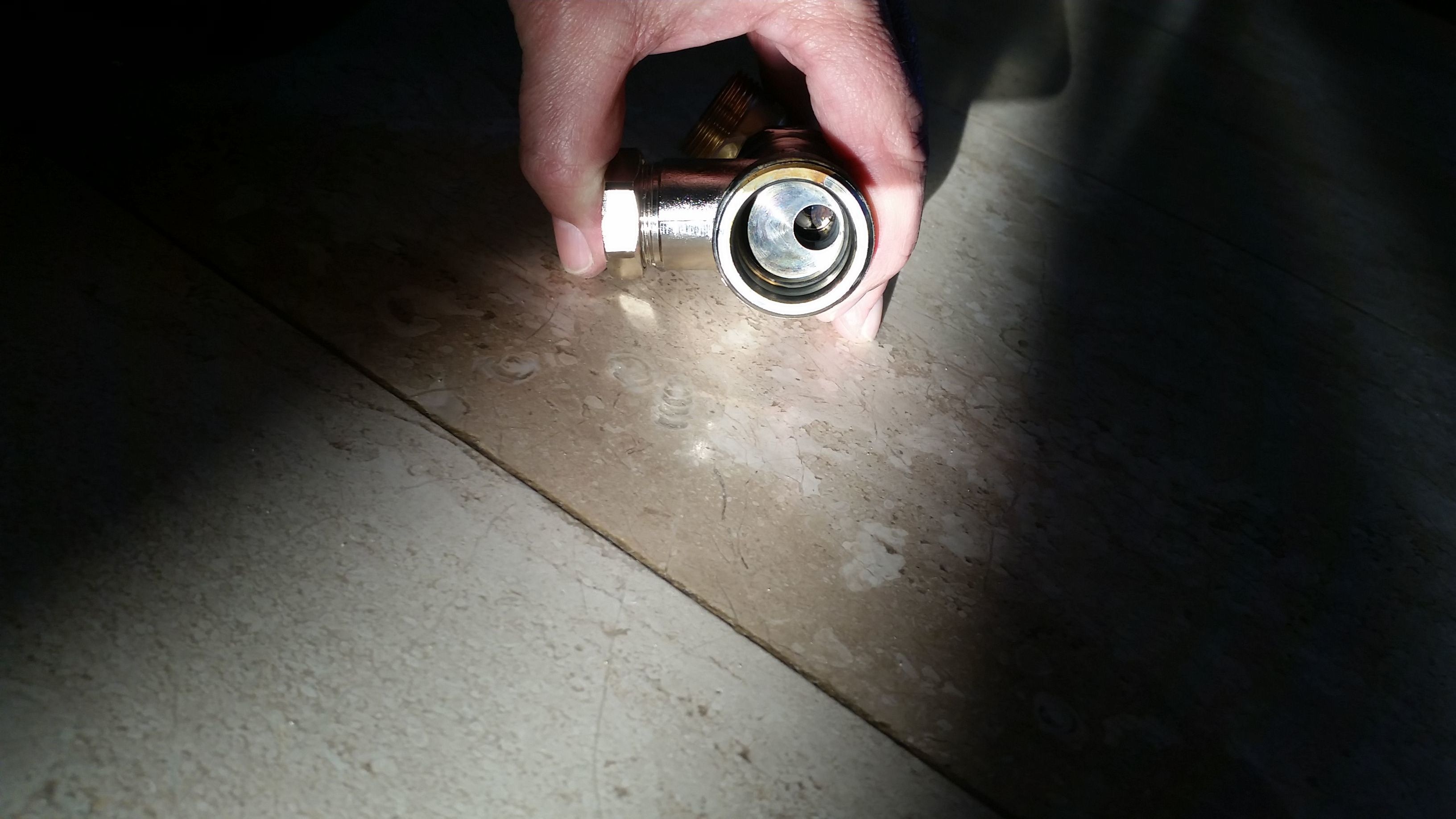

Kan je er geen andere thermostaat op aansluiten? Juist om die reden heb ik een Panasonic thermostaat genomen met instelbare hysteresis. Deze staat nu ingesteld op de laagste waarde (0,2 graden).
Er zit inderdaad een vernauwing in de aanvoerbuis (gaat van een grote dikke kunststof leiding naar een, wat is het? 22mm? koperleiding. Joost mag weten waarom dat gedaan is. De verdeler accepteert zo op het oog ook gewoon zo’n dikke leiding..
Een 22 mm leiding zou moeten werken, die heb ik ook, maar is de verdeler wel geschikt voor LTV?
Vaak zitten er een regelventiel en een thermostaatkraan op met hele kleine inwendige doorlaatopeningen:
hieronder mijn oude regelventiel:
Afbeeldingslocatie: https://tweakers.net/ext/f/1OwosyAxCNj8u6vCofppZ8JM/full.jpg
Om die redenen heb ik die destijds al verwijderd toen ik nog een gasketel had, waarbij ik de ketel wel begrensd had op maximaal 40 graden.

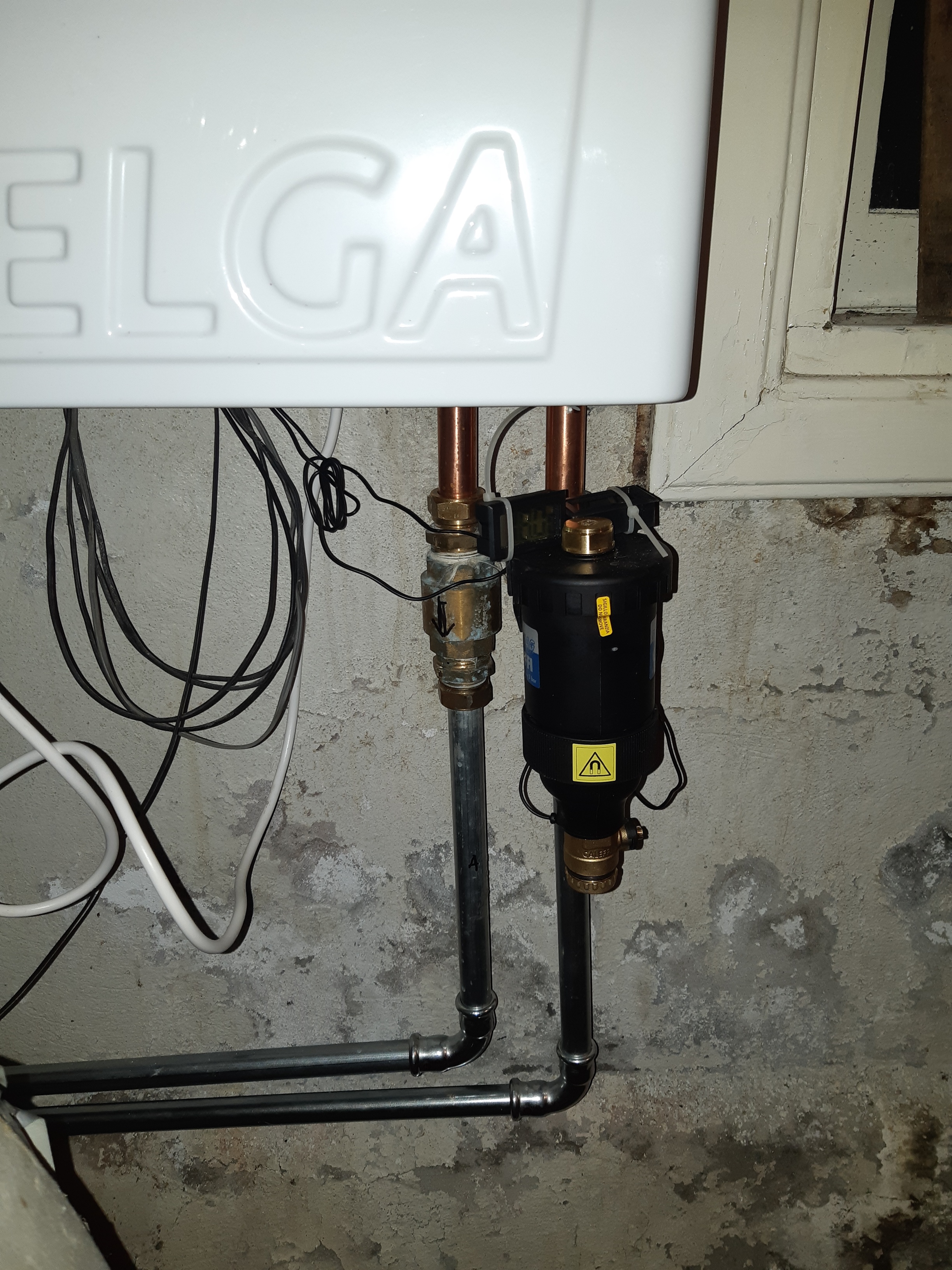

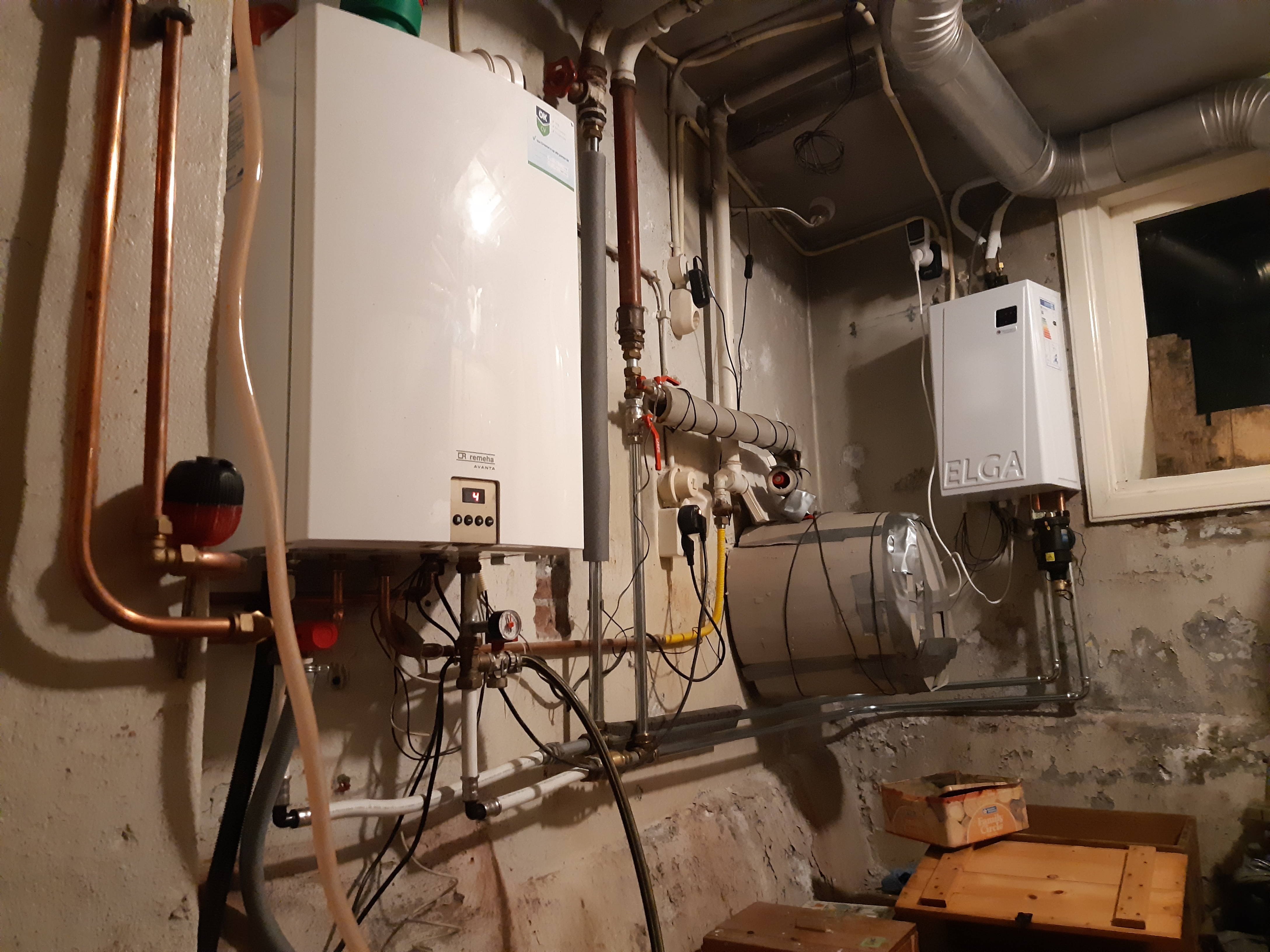

  • ElgaFreak
  • Laatst online: 05-07 18:01
Daannn1987 schreef op zaterdag 16 november 2019 @ 20:37:
Ik gebruik sinds begin dit jaar de HCMT.. altijd de TADO gebruikt maar was het batterij gebruik helemaal beu.
Moet eerlijk zeggen dat ik nog nooit zon rustige ELGA heb gehad.. echt bizar
Snapshotje laatste 7dagen
https://snapshot.raintank...eiZ5ZI6tl7KO8e7U2CkIf212M
super strak en zuinig!

  • Laatst online: 21-05 16:38
ElgaFreak schreef op zaterdag 16 november 2019 @ 17:21:
Je oude Elga is vervangen door een nieuwe, dat begrijp ik goed toch? Die deed het goed neem ik aan?
Zo ja dan is het zeer onwaarschijnlijk dat het aan je bestaande CV systeem(Ketel en leiding werk) ligt lijkt mij. Volgens mij heeft de oude Elga net zoveel flow nodig als de nieuwe. In hoeverre is je leiding werk aangepast. Of het is binnendeel een op een overgezet?
Zijn er verder wijzigingen aan de installatie gedaan afgezien van de Elga? Andere radiator kranen bijvoorbeeld?
Mijn pomp loopt op stand 3 en pompt dan ongeveer 600 liter per uur. Dan is relatief weinig maar genoeg voor de Elga, ik heb 4 radiators aan waarvan er 2 kunnen dichtlopen.
Ik ben heel benieuwd wat het probleem is.
Het huis is flink verbouwd, op 2 verdiepingen is vloerverwarming (ca 150m2) gekomen, op de 3e verdieping zijn de radiatoren gebleven. Er is ook aardig geïsoleerd. Ik verwacht niet dat de Elga het huis altijd lekker op temperatuur zal houden en de CV af en toe moet bijspringen. Maar wat hij nu doet is feitelijk niets.
Soms hoor je wat gepingel in de verticale buizen bij de CV, wat duidt op vervuiling. Door de verbouwing zal dit waarschijnlijk zijn gekomen. Dit zou dus een logische verklaring. Alleen de CV werkt dus wél goed. Ik heb hem ingesteld op 45c max en dan doet hij zijn werk gewoon prima.
Na de verbouwing deed de vorige Elga/Carrier het niet goed. Techneco heeft toen wat electronische onderdelen vervangen waarna hij het weer even goed deed. Toen werd het zomer en heeft hij een paar maanden niets hoeven doen. Bij aanvang van de winter bleek de compressor van de oude Carrier buitenunit overleden en is zowel de binnen als buitenunit vervangen. De leidingen tussen binnen en buitenunit zijn her gebruikt en in eerste instantie ook de leidingen vanaf de Elga naar het CV systeen. Deze zijn inmiddels vervangen, behalve een terugslagklep op de aanvoer van de elga.
Ik zal nog wat foto's plaatsen van de setup.
Overzicht
Elga a en r
[ Voor 6% gewijzigd door Shifty-PK op 18-11-2019 21:12 ]
  • Shifty-PK
Shifty-PK schreef op zaterdag 16 november 2019 @ 09:45:
De monteur is langs geweest en heeft de leidingen tussen de elga en het cv systeem vervangen door grotere, het probleem is nagegenoeg gelijk gebleven:
- De elga legt er maximaal 1c bovenop en trekt max 500watt
De monteur verdenkt de overige cv leidingen van vervuiling en teveel weerstand waardoor de elga zijn warmte niet kwijt kan. Ook omdat de pomp in stand 6 moet staan, als deze lager komt te staan schiet de elga in flow storing.
De leidingen tussen de elga en Toshiba worden wel goed warm (rechter bijna niet aan te raken, linker kouder dan lichaamstemperatuur)
De monteur gaat dus kijken naar het overige leidingwerk terwijl ik de elga nog niet heb kunnen zien functioneren. Nu gaan we dus extra kosten maken terwijl ik niet 100% overtuigt ben dat de nieuwe elga goed functioneerd.
De cv doet het dus wel goed, deze zit 1,5 meter van de elga en de leidingen komen in het midden samen en gaan daarna naar het huis. De cv is een remeha avanta cw5, staat op pomp 1 (van 2) met max aanvoer van 45. Soms pendelt de cv en draait dus op zijn laagste stand. Ventilator staat dan op 1300 toeren. De leidingen tussen elga en buizen waar cv op uitkomt zijn vervangen behalve een terugslag klep op de aanvoer buis van Elga
Mijn vragen zijn:
- is het te verwachten effect van te veel weerstand in het leidingen systeem dat de elga maar max 1c erop doet en niet meer dan 500watt gaat Verbruiken, en de pomp stand 6 moet staan?
- wat adviseren jullie als volgende stap om de zwakke schakel in het systeem te vinden?
- heeft het zin om bijvoorbeeld de elga direct op 1 radiator ernaast aan te sluiten om zo de werking van de elga te controleren?
- is het te verklaren dat de elga een probleem heeft met de weerstand in het systeem maar de cv niet?
Hopelijk kunnen jullie mij verder helpen, ontzettend bedankt voor het meedenken.
Aanvullende info of als ik een tekening moet maken om de situatie te verduidelijken geef ik natuurlijk graag.
Met deze aanvulling en de foto's, is er iemand die mijn vragen kan beantwoorden?
Mijn vragen zijn:
  • Ramon_1984
  • Registratie: November 2016
  • Laatst online: 18-10 19:10
Shifty-PK schreef op maandag 18 november 2019 @ 21:27:
Mijn vragen zijn:
misschien pomp eens omlaag zetten?
Edit
4.3.2 Hydraulische aanvoerleidingen
Onafhankelijk van merk of type ketel dient ervoor gezorgd te worden dat
de aanvoerleidingen van de ketel en Elga haaks op elkaar staan. Als ze
een hoek van 180° hebben kunnen er debietstoringen aan de Elga of
ketel ontstaan. Zie in Figuur 4-3 hoe het niet moet en wel kan. Zorg er bij
de inbedrijfstelling voor dat de circulatiepompen van de Elga en ketel
goed op elkaar worden afgesteld, zodat gelijktijdig bedrijf mogelijk is
Op een foto staat een temperatuur meter op 40C, waar is die van?
[ Voor 25% gewijzigd door Ramon_1984 op 18-11-2019 21:47 ]

  • Daannn1987
  • Laatst online: 11:42
Mijn vragen zijn:
Heb je mijn reactie op je eerdere post überhaupt gelezen??
21xDMEGC 440wp (9240) ||| Pana 9j

  • Shifty-PK
Ramon_1984 schreef op maandag 18 november 2019 @ 21:31:
Lager dan stand 6 en hij schiet dus in flow storing
Edit
Goed punt, dit lijkt inderdaad niet goed aangesloten te zijn...al zal dit met name zijn voor als beide aanstaan? Hiervoor zat het wel met een 90 graden bocht aangesloten. Toen dus hetzelfde probleem.
Dit is de aanvoer temp van de elga. Hij staat echter niet op 40C, volgens mij geeft hij door de hoek van de foto niet echt lekker weer wat er echt stond. Op het moment van de foto stond de Elga ook uit, dus wat er ook stond was niet van de Elga.

Als ik dit zo lees krijg ik het idee dat je ELGA 0 flow heeft.. Doet de pomp het uberhaubt?
Zit die keerklep niet verkeerd om?
Misschien zit er een luchtbel? Heb je al geprobeerd te ontluchten op de elga?
Een DT van 0,5 a 1 bij 20 graden en een opgenomen vermogen van 500 watt kan gewoon niet.. Dat zal warmtestraling zijn vanaf de warmtewisselaar naar de sensoren meer niet.. Daar loopt echt geen water door.
Omdat je aangeeft dat de koelleidingen wel heet worden lijkt dat stuk wel goed te zitten.
Waar woon je? Misschien dat er een tweaker dichtbij woont en eens wilt gaan kijken
Sorry, had je bericht wel gelezen maar nog niet specifiek beantwoord.
Ontluchten al geprobeerd met het autoband ventiel erbinnen.
Keerklep, is niet veranderd en de setup heeft het 5 jaar goed gedaan. Maar misschien is er vuil in vast komen te zitten. Proberen waard daar naar te kijken.
De pomp lijkt te werken, tenminste je voelt hem aangaan. Ook als ik hem lager dan stand 6 zet gaat deze in flow storing. Dus dat maakt verschil. Maar of de pomp het goed doet...how do i tell?

Ik zal het eerst laten aansluiten zoals het in de installateurs handleiding van techneco staat.
Wat voor vloerverwarmings vedeler heb je, en zou je van de situatie eens een foto kunnen plaatsen.
De elga heeft in de huidige situatie 0 flow, exact wat @Daannn1987 schrijft.
Edit
Waar zitten de aanvoer / retour temp sensoren van de elga bevestigd?

Als je CV het wel doet dan lijkt mij dat er geen vuil in het systeem zit. Gezien het een nieuwe installatie is mag je verwachten dat de installateur het oplost lijkt mij. Als er geen flow is moet de installateur dit toch eenvoudig kunnen oplossen lijkt mij. Pomp op 6 is echt niet normaal.
En zoals eerder gezegd niet conform Techneco handleiding aangesloten maar ik neem aan dat je het ook geprobeerd hebt met de CV uit en alleen de Elga aan? Dan is dit in elk geval niet de oorzaak.

Als de CV heeft gedraaid en het CV water warm is, en ik dan zorg dat de Elga verder gaat, zie ik wel netjes de temperatuur van hoog naar laag dalen in een paar uur. Dus het lijkt er wel op dat er wat flow zit.
De externe aanvoer en retour sensoren deze zitten tegen de buitenkant van de Aanvoer en retour buizen in de Elga, tussen de buis en zwarte isolatie geklemd. Niet ideaal maar voor huidige troubleshooting voldoende. Komt ook overeen met wat het service menu van Honeywell aangeeft.
De interne Elga sensoren heb ik niets aan veranderd, zal standaard moeten zijn.
ElgaFreak schreef op maandag 18 november 2019 @ 23:01:
Lastige is dat de WP installateur niet de installateur van de VV is.
Elga is inderdaad zeker getest zonder de CV aan. Ik zou dus nog wel wat problemen kunnen verwachten als ze beide draaien, maar dat is al een stap verder dan we nu zijn.

Shifty-PK schreef op dinsdag 19 november 2019 @ 14:39:
Schema van de verdeler
[Afbeelding: Diagram]
Foto van een van de 2 verdelers
[Afbeelding: Verdeler]
In een van mijn vorige posts heb ik overzicht foto's gemaakt:
Shifty-PK in "Lucht/Water warmtepomp om mee te verwarmen en te koelen #8"
Even een overzicht van de antwoorden die ik nu heb:
- is het te verwachten effect van te veel weerstand in het leidingen systeem dat de elga maar max 1c erop doet en niet meer dan 500watt gaat Verbruiken, en de pomp stand 6 moet staan? Antwoord: Nog niet duidelijk beantwoord.
- wat adviseren jullie als volgende stap om de zwakke schakel in het systeem te vinden? Antwoord: CV en Elga niet 180graden bij elkaar laten komen. Al zal dit het probleem niet zijn omdat het probleem er ook is als de CV niet aan staan.
- heeft het zin om bijvoorbeeld de elga direct op 1 radiator ernaast aan te sluiten om zo de werking van de elga te controleren? Antwoord: Nog geen reactie op geweest.
- is het te verklaren dat de elga een probleem heeft met de weerstand in het systeem maar de cv niet? Antwoord: Er is geen verschil bekend tussen oude en nieuwe Elga's qua weerstand of pomp snelheid. Verder is er nog geen verklaring waarom de CV het wel doet en de WP niet.
Zoals vele hier al zeggen, eruit met die verdeler.
Gesloten verdeler door de instalateur kostesloos laten plaatsen en klaar ben je
  • Ramon_1984
Wat kan het leven toch simpel zijn.
  • Shifty-PK
Ramon_1984 schreef op dinsdag 19 november 2019 @ 15:47:
Als ik de pomp uitzet, heb ik dan niet hetzelfde effect? Eventueel zorgen dat er niets langs de pomp kan stromen zodat alles wel via de vloer buizen moet gaan.
