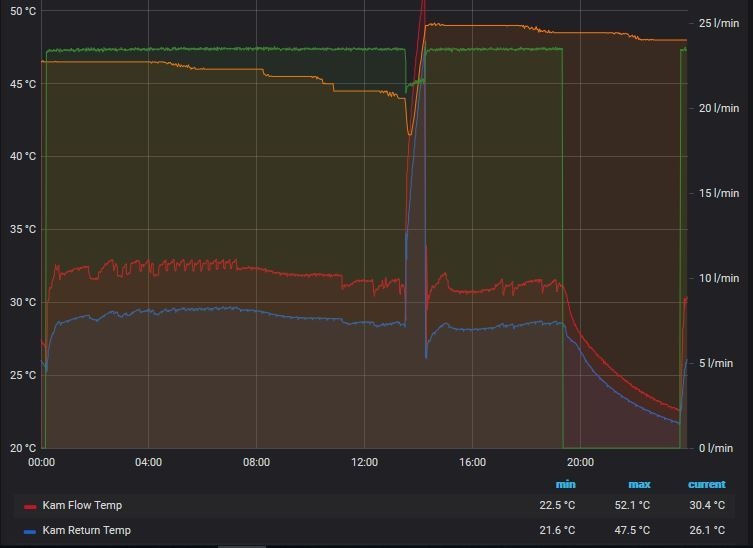

Minimale dT die ik gister gezien heb was 6.3. Was bij start om 10:30 9,6. Om 23:30 6.3
Mijn systeem werkt met een vaste Ta, als in hij regelt niet de Ta 5graden boven de retour af. Voor zover ik nu zie gaat hij terugmoduleren bij een dT van 5 en lager. Hij begint dus op gewenste Ta.. stookt dat net zolang door totdat de retour 5 graden lager ligt en gaat dan in vermogen terug zolang hii dT 5 kan houden. Als dT onder de 2.5/3 komt slaat hij af.
[ Voor 77% gewijzigd door Japie.G op 16-11-2019 07:47 ]

Dat is inderdaad wel heel lang, is het wel op temperatuur binnen? Of liever gezegd wat heeft de temperatuur binnen, over die periode gedaan?

@Japie.G volgens mij gaat die terug moduleren als hij het vermogen niet meer kwijt kan, de deltaT wordt dan inderdaad lager.
Flow (l/s) * 4.2 * deltaT = kW thermisch
Wil het zou kunnen dat je vaste TA met deze tempraturen al te hoog is zodat die volle bak aan de gang gaat. Ik heb hem hier ingesteld op TA29, de laagste TA die ik zonder pendelen kan draaien.
Met een lagere TA zal je deltaT dalen en je afgifte dus verminderen. Een hogere flow zal resulteren in meer afgifte als alles hetzelfde blijft. Uiteindelijk bepaald je afgifte systeem het modulatie niveau van de warmtepomp, gaat de TA boven de ingestelde waarde, dan gaat die gas terug nemen.
[ Voor 28% gewijzigd door roelzadh op 16-11-2019 08:06 ]

Maar met een lagere Ta gaat er toch ook minder warmte de vloer in waardoor de dT hetzelfde zou blijven? Lastig redeneren vind ik dit haha. Ta was bij de Tbuiten van gisteren 33/34 graden. Ruimte klimt daarmee rustig in temp naar het setpoint. Het systeem
Heeft een hysterese van een graad en zal dus na aanspringen de ruimte een graad omhoog moeten brengen

Japie.G schreef op zaterdag 16 november 2019 @ 08:29:
Dan klopt het toch ook gewoon, al die tijd is er gewoon zoveel afgifte dat de dT zo hoog blijft. Aan het einde wordt hij wel lager en dat komt dan overeen met dat je zegt dat de temperatuur richting setpoint gaat. Stook je continue of pas je nachtverlaging toe?

Japie.G schreef op zaterdag 16 november 2019 @ 07:42:
Als je de flow verhoogt zal inderdaad de dT kleiner worden, maar afgenomen vermogen juist meer.
De COP zal niet noemenswaardig veranderen bij het verhogen van de flow, zie experiment voorlaatst van @Dylantje2 .
Als je een Ta heb van 33 graden en een dT van 9,6 en je flow is 15 ltr/minuut geef je ruim 10KW vermogen af.
Als je de flow verhoogt zal afgegeven vermogen alleen maar meer worden.
Bij een Ta van 33 en dT van 9,6 is de "gemiddelde" vloertemperatuur 28,2 graden.
Als je de flow verhoogt naar 20 ltr/minuut zal je dT 7,14 graden worden en de gemiddelde vloertemperatuur dus 29,43 graden.
Wat je wel een voordeel zou geven is dat je met het verhogen van de flow van 15 naar 20 ltr de Ta dus 1 graad kunt laten zakken, dat scheelt je wel weer in de COP.
Ik ken je woning niet, maar ik gebruik pas onder de 0 graden een Ta van 33 graden.
Aan afgifte in ieder geval geen gebrek bij jou :P

Grolsch schreef op zaterdag 16 november 2019 @ 09:35:
Klopt dit wel?
Het 1e weet ik zeker, de dT zal kleiner worden, maar of het afgenomen vermogen meer wordt heb ik mijn twijfels bij, kan me namelijk herinneren dat iemand een keer had aangetoond dat er minder tijd voor afgifte was en dus minder afgegeven vermogen waardoor de dT logischerwijs hoger is.
WH-MDC09J + PAW-TD30C1E5-HI | 10.44 kWp O/W | Venus v3 - 5.12kWh V148 - CT003 V116 - BMS 112 - Modi:NOM
  • Grolsch
  • Laatst online: 16-10 20:06
Maikie18 schreef op zaterdag 16 november 2019 @ 10:49:
Klopt dit wel?
Theoretisch heb ik gelijk volgens mij ;)
Het afgegeven vermogen wordt bepaald door de dT tussen afgiftesysteem en de te verwarmen ruimte.
De gemiddelde temperatuur van het afgiftesysteem is hoger bij een hogere flow omdat de dT kleiner is. (Bij dezelfde Ta natuurlijk)
Stel Ta 35, Tr 25, gemiddelde temperatuur is 30 graden, ruimte = 20 graden, dus een dT van 10 graden tussen afgiftesysteem en ruimte.
Stel Ta 35, Tr 30, gemiddelde temperatuur is 32,5, ruimte = 20 graden, dus een dT van 12,5 graden tussen afgiftesysteem en ruimte.
Bovenstaande is natuurlijk allemaal theoretisch, en zal niet exact zo zijn, maar in hoofdlijnen klopt dit naar mijn mening.

koevlaas2 schreef op zaterdag 16 november 2019 @ 10:30:
Zet maar eens op 30c, experimenteer en je leert het.
Hoge Ta daar moet je het niet van hebben, bij dit weer je WP langer laten draaien voor de benodigde warmte.
Dat heeft volgens mij alleen zin als hij nu tussendoor uit zou gaan omdat het op temperatuur zou zijn/de WP zijn vermogen niet meer kwijt zou kunnen, maar hij heeft een hele dag gedraaid en het was binnen nog steeds niet op temperatuur. Tenzij door de lagere Ta er minder defrosts zijn waardoor er netto meer draaiuren over blijven maar dan zou het handig zijn om te weten of er defrosts zijn geweest en hoeveel.
@Maikie18 Wat ik bij @Dylantje2 zie is dat bij hogere flow, de Ta minder snel oploopt omdat de WP de ingestelde deltaT probeert aan te houden, daarmee verdwijnen de pieken qua Ta. Afgifte naar je ruimte wordt bepaald door (Ta + Tr) / 2 t.o.v. ruimteT, exact zoals @Grolsch het hierboven beschreven heeft.
[ Voor 9% gewijzigd door Verwijderd op 16-11-2019 11:00 ]
  • Maikie18
  • Laatst online: 18-10 17:29
Verwijderd schreef op zaterdag 16 november 2019 @ 10:57:
@Maikie18 Wat ik bij @Dylantje2 zie is dat bij hogere flow, de Ta minder snel oploopt omdat de WP de ingestelde deltaT probeert aan te houden, daarmee verdwijnen de pieken qua Ta. Afgifte naar je ruimte wordt bepaald door (Ta + Tr) / 2 t.o.v. ruimteT.
Maar @Japie.G heeft een vaste Ta

Maikie18 schreef op zaterdag 16 november 2019 @ 10:55:
Dan klopt het vermogen t.o.v de afkoeling niet en zal je in Ta hoger moeten of meer vermogen plaatsen/hangen.
Hogere flow bij zelfde Ta betekend hier langer hoog of harder draaien en dat is nu juist wat je ( ik dan) niet wil.
Klopt dit wel?
Meer flow lijkt mij noodzakelijk in dit geval: @Grolsch heeft gelijk.
Er zijn verschillende belangrijke Delta T's:
• dT water en vloer/ruimte,
• dT Ta (aanvoer) en Tr (retour),
• dT ingang warmtewisselaar en uitgang warmtewisselaar.
Stel de ruimte is 19 graden en je hebt een oneindig grote tank met water van 40 graden (maximum voor de vloerverwarming) met een krachtige pomp.
dT water-vloer is dan 21 graden en de warmteafgifte is maximaal als je dat water er zo snel doorheen laat stromen dat de dT begin en einde slang (Ta en Tr) nul is.
Elk stukje slang heeft dan de grootst mogelijke dT met de vloer en dus de hoogste afgifte.
De vloer zou dan snel warmer worden dan 28 graden en dat is minder gezond.
Bovendien zal na het bereiken van de gewenste ruimtetemperatuur er nog veel warmte in de vloer zitten met als gevolg temperatuur-overshoot.
De WP kan dit niet leveren. Bovendien moet de WP een minimum aan vermogen af kunnen geven en is de COP het beste als de WP zo min mogelijk moeite hoeft te doen.
Een ideaal afgesteld systeem heeft dus een combinatie van Ta en flow waarbij:
  • de dT Ta en Tr niet te groot is zodat ook het laatste stuk slang voldoende mee doet en er geen koude plekken ontstaan,
  • de dT ingang warmtewisselaar en uitgang warmtewisselaar niet te groot is zodat de gewenste Ta geleverd kan worden,
  • de vloer onder de 28 graden blijft maar toch comfortabel aanvoelt,
  • de WP een hoge COP heeft,
  • de WP de ruimte op temperatuur kan brengen en houden,
  • defrosts zoveel mogelijk voorkomen worden, of zoveel mogelijk worden gespreid in de tijd.
Als de dT bij @Japie.G langdurig te groot blijft, doet het laatste gedeelte van zijn afgiftesysteem niet of nauwelijks mee. Daarvoor kunnen zoals boven aangegeven diverse oorzaken zijn, maar beginnen met verhogen van de flow lijkt me een goed startpunt.

  • Remco45
  • Laatst online: 16-10 12:05
@Japie.G
Goed plan :Y
Mijn Mitsu is nu begrensd op 75% en de pomp is vast ingesteld op de hoogst haalbare flow van 23,6 liter per minuut. Dat geeft mooie lange runs zoals eergisteren:
Afbeeldingslocatie: https://tweakers.net/ext/f/KH7KRNpNCyBnLXrunS8xA794/full.jpg
Tussen 13:30 en 14:15 SWW run; oranje lijn is 400 l boiler.
Mitsubishi Zubadan 11,2 kW; 14500 Wp (6100 Oost en 8400 West)

Lange run is misschien goed voor de cop maar niet goed voor je gebruik, zo'n lange run zou het te warm moeten worden en stoppen eigenlijk, dan is hij goed gedimensioneerd.
20 uur aan 1 stuk lopen is natuurlijk ook mal of niet?

Rol-Co schreef op zaterdag 16 november 2019 @ 17:47:
Hier runt de WP gewoon 24/7 bij de koude dagen. Stooklijn is zo ingesteld dat de WP met continu runnen de kamer rondom de gewenste temperatuur houdt.

  • Remco45
Rol-Co schreef op zaterdag 16 november 2019 @ 18:34:
Ja er zijn er meer die dat doen, ik heb liever iets over en af en toe stoppen.
Mijn grafiek van eergisteren was dan ook een perfect in balans zijnde situatie: Kamertemperatuur bleef 0,1 graden onder gewenst, waarschijnlijk doordat ik bezig ben met een verbouwing.
Hieronder de grafiek van gisteren met exact dezelfde instellingen: komt dit wat meer overeen met de door jouw gewenste situatie?
Afbeeldingslocatie: https://tweakers.net/ext/f/PMTUy1fqPac4jIdddJY1muGZ/full.jpg

Remco45 schreef op zaterdag 16 november 2019 @ 18:56:
Zoiets.

  • Daannn1987
  • Laatst online: 11:42
Aziraphale schreef op zaterdag 16 november 2019 @ 18:28:
Hij was bij mij bij vlagen ook zo extreem, maar nu er een deel vvw in een aanbouw bij is gekomen is het wel iets beter. Blijkbaar geeft die vloer zoveel warmte af dat de temperatuur in de totale woonkamer stabieler is geworden. Wat je nu nog wel ziet is dat ik runs op 1000w heb en dan knalt hij zo'n 20 minuten omlaag, waarna hij weer een dik half uur voluit gaat. Hopelijk gaat de Anna dat er af halen en de boel vlakker draaien. Zal hem straks even bestellen, dan kan ik hem ergens komende week plaatsen.
Ik gebruik sinds begin dit jaar de HCMT.. altijd de TADO gebruikt maar was het batterij gebruik helemaal beu.
Moet eerlijk zeggen dat ik nog nooit zon rustige ELGA heb gehad.. echt bizar
Snapshotje laatste 7dagen
https://snapshot.raintank...eiZ5ZI6tl7KO8e7U2CkIf212M
21xDMEGC 440wp (9240) ||| Pana 9j
