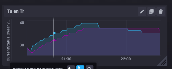

Boeie schreef op woensdag 27 november 2019 @ 13:09:
Heb mijn Max temp aanvoer hoger gezet van de 1e zone (primaire zone). Nu veel rustiger stookgedrag. Stond op 30, nu op 33. Comfort is er ook op vooruit gegaan, verbruik valt mee. De Loria maakt nu mooie lange runs:
Temp aanpassing gedaan zondagmiddag.
Welke max aanvoer temperatuur is dat? Ziet er rustiger uit inderdaad, nu kijken als het kouder word, het is nu 10 graden dus niet echt koud. Komt -3 aan dus dan kan je het zien.

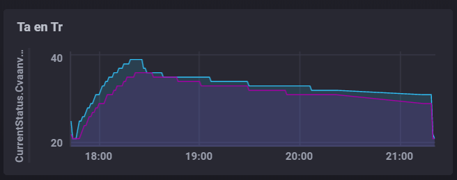

  • Felicia
  • Laatst online: 12:28
Grolsch schreef op woensdag 27 november 2019 @ 20:27:
Sterker nog, mijn secundaire pomp wordt aangestuurd door de Hydrobox van de WP.
Ik vertel de WP weinig bijzonder, er zijn 2 opties
Optie 1 = Thermostaat zegt ik wil warmte, WP zorgt ervoor dat Ta gehaald wordt volgens WAR, en laat de secundaire pomp lopen.
Optie 2 = Thermostaat zegt UIT, WP zegt :O :z :z en doet niets
Zo was het systeem bij mij ook aangesloten alleen heb ik gisteren dus de 2e pomp losgekoppeld en rechtstreeks aan de stroom gehangen. Die loopt op dit moment dus 24x7 (@9Watt) totdat er een temperatuurschakeling tussen is die de 2e pomp stopt als de buffer onder de Ta 25 komt en weer start als de aanvoer vanuit de WP boven de 25 komt (ofzo, moet nog even proberen).
Verschil is nu dat de WP gisteren 5 uur heeft gedraaid met 12 starts en vandaag 3 (inmiddels 4) uur met 7 start. Mijn idee is dat de runs nu wat langer zijn omdat de buffer veel verder afgekoeld is tussen de stops door. Hij begint nu met opwarmen van water uit de buffer van 21 graden i.p.v. water van 30 graden. Daarnaast lijkt de tijd tussen het stoppen van een run en het opnieuw starten van een run veel langer. Ik had verwacht dat met het uitputten van de buffer de zaagtand in de binnentemperatuur minder stijl zou worden en dat lijkt op dit moment ook echt het geval (later nog even onderbouwen met logs ;)). Het gevolg lijkt ook langere runs en een veel rustiger startende WP omdat de starttemperatuur van het water veel lager is.
Plaatje 1, eergisteren zonder uitgeput buffervat en plaatje 2 vandaag met uitgeput buffervat. Zie vooral de veel langere tijd tussen de runs
Afbeeldingslocatie: https://tweakers.net/ext/f/9XD5HALxbfQbdNGikEFFLj2q/full.png
Afbeeldingslocatie: https://tweakers.net/ext/f/qCKCXbTrk7vEchQGIAuccYrq/full.png

  • BlueTooth76
  • Laatst online: 24-09 11:59
BlueTooth76
Let the sun shine!
Felicia schreef op woensdag 27 november 2019 @ 21:45:
Kijk, da's nu precies mijn methode met hetzelfde effect: langer uit en langere runs.
De manier om mijn veel te grote Zubadan te "temmen".
Secundaire pomp draait bij mij 24/7 over de buffer.
Voordeel is daarnaast ook nog eens dat de "anti vries" functie niet ingeschakeld hoeft te worden, aangezien mijn leidingen deels onder m'n oprit lopen (tussen garage en woning). Omdat er altijd flow is van de secundaire pomp zakt het water nooit onder kamertemperatuur.

  • Grolsch
  • Laatst online: 23-09 20:31
@BlueTooth76 & @Felicia , de oplossing die jullie aanhalen werkt heel goed bij jullie maar terug naar de basis, het blijft symptoom bestrijding. Moraal van het verhaal, jullie WP is te groot, of jullie hebben te weinig afgifte. Conclusie de WP en afgifte zijn niet in balans. De symptomen die daardoor ontstaan zijn te verhelpen / te verminderen met jullie oplossing.
In de basis kun je het beste een juist gedimensioneerde WP hebben met een afgifte systeem die ten alle tijde het minimale vermogen kwijt kan.

  • BlueTooth76
BlueTooth76
Let the sun shine!
Grolsch schreef op woensdag 27 november 2019 @ 22:41:
Ben ik geheel met je eens. Een 7 of 8kW was voor deze woning perfect geweest, met de kennis van nu.
Maar deze staat er nu alweer een jaar en ben blij met deze oplossing. Voor anderen in dezelfde situatie kan het een manier zijn om er omheen te werken.

  • Grolsch
BlueTooth76 schreef op woensdag 27 november 2019 @ 22:49:
Ben ik geheel met je eens. Een 7 of 8kW was voor deze woning perfect geweest.
Als ik toen ik voor de keuze stond de keuze aan WP's die nu beschikbaar zijn had, dan was ik ook voor de YAA gegaan ipv de YHA ;)
Veel te groot is mijn WP niet, kheb al eens ruim 70kWh afgefakkeld op 1 dag, dat gaat hem niet worden met een 5KW WP :)
Ik zou nu voor de SW100YAA gegaan zijn als ik voor de keuze stond.
Maar helaas voor de Zubadan, hij moet nog ruim 10 jaar mee ;)

Rol-Co schreef op woensdag 27 november 2019 @ 21:12:
Stond op 30 staat nu op 33. Is inderdaad warmer nu, maar met kouder weer even in de gaten houden. Begin van de week was het nog wel kouder.

@webje1982 Ik heb dezelfde 75YAA warmtepomp als jij en ook twee weken geleden geïnstalleerd. Op dit moment heb ik een vast ingestelde Ta van 28°C (dus zonder curve). Lager geeft bij mijn huis kans op pendelen, hoger is minder zuinig. Ik laat vooralsnog deze Ta zo staan totdat ik merk dat het huis niet meer voldoende warm wordt, zodat ik mijn compensatiecurve kan bepalen.
Er is inmiddels een thermostaat* gekoppeld aan de binnenunit. Deze schakelt AAN/UIT overdag tussen 20,8°C en 21,0°C, 's nachts heb ik een verlaging tussen 20,0°C en 20,2°C. Vooralsnog werkt dit perfect. Mooie rustige stookperiodes zonder onderbrekingen met een COP > 6.
*Dit is slechts een wifi-relais gekoppeld aan Domoticz met Netatmo sensoren.

Zoiets zat ik ook te denken, heb temperatuur sensoren dus alleen een zwave schakelaar zou voldoende moeten zijn. Mogelijk kan ik ook iets middels Melcloud doen, hier moet ik nog even induiken.
Draai je dan op voorlooptemperatuur icoontje thermometer/druppeltje en dan ingestelde temperatuur 28°C

@webje1982 Ja daar draai ik nu op. Ik was met doelkamertemperatuur begonnen, maar dan kun je de Ta niet genoeg beperken (Ta max kan niet lager dan 35°C). Het doel is om op termijn over te gaan naar compensatiecurve, maar daarvoor moet ik eerst weten wat het huis doet bij koud weer. Mijn gasketel kon niet lager dan 40°C ivm pendelen.
