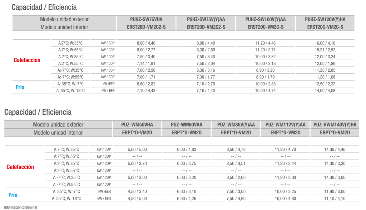

Mitsubishi Ecodan R32 modellen beschikbaar, maar heeft iemand specs?
Op zoek naar de R32 modellen van Mitsubishi kwam ik op de site van Instaladora Termica een hele rij met nieuwe, onbekende modellen tegen. Allemaal blijkbaar op basis van R32. Heeft iemand ergens al specs van deze modellen gevonden?
Edit: Van de binnenunits wel wat gevonden:
Operation Manual van de VM2D serie (R32)
Onderdelenlijst van de VM2D Hydrobox.
Installatiehandleiding van de VM2D Hydrobox.

@Andrehj ben ik ook heel benieuwd naar. Qua maximum vermogen lijkt er wel iets te veranderen. Een '75'-model mis ik, terwijl er bijv. wel '60' en '85' modellen genoemd worden.
Als het goed is krijg ik elk moment op korte termijn een model D geleverd.
koevlaas2 schreef op donderdag 28 november 2019 @ 21:57:
Als het goed is krijg ik elk moment een model D geleverd.
Maar dat betreft alleen de binnenunit toch? Want daarvan heb ik het meeste ondertussen wel boven water, en er lijkt op de geschiktheid voor R32 na nauwelijks wat veranderd te zijn.
Ik ben vooral benieuwd naar (de specs van) al die nieuwe buitenunits. Als die ergens komende zomer leverbaar zijn, zou dat precies op tijd zijn, en heb ik als troost voor het mislopen van de subsidie in ieder geval een R32 model. :)
  • koevlaas2
  • Laatst online: 24-09 21:48
Andrehj schreef op donderdag 28 november 2019 @ 22:00:
Duur transportje voor Albert Hoekstra
https://www.instaladorate...sporte-split-holanda.html
@Andrehj Ik heb mij er nog niet in verdiept, ik wacht de apparaten hier af en dan ga ik ze bekijken.
Wat word je beter van R32, als de efficientie ongewijzigd zou zijn ? Ja, beter GWP getal.

Andrehj schreef op donderdag 28 november 2019 @ 20:48:
Vandaag vanuit Spanje een catalogus van de nieuwe R32 units gekregen. Veel gegevens ontbreken nog, en het is in het Spaans, maar je kunt er toch wel een hoop uit afleiden:
  • Er komt een 300 liter cylinder unit.
  • Er is een hele serie nieuwe, kleinere en stillere split warmtepompen.
  • De R32 variant van de 75xAA heet nu PUZ-WM85YAA. edit: Dit klopt niet, de PUZ-WM85YAA is een monoblock
  • Cranberry
  • Laatst online: 13:56
Heb uit de catalogus die @Andrehj hierboven heeft aangereikt, ff een plaatje gemaakt om en indruk te krijgen van de performance van een paar R32 units in vergelijk met de huidige R410-apparaten:
ME_Performance_R410_R32
Als ik de huidige 75xAA vergelijk met de nieuwe 85AA dan lijkt de nieuwe unit bij de wat hogere temperaturen een betere performance te laten zien. Zodra het kouder wordt bij (-7), scoren deze apparaten wat minder, maar is het vermogen wel een stukje hoger.
Ben heel benieuwd naar een nieuwe versie van het databook waarin de bekende, leerzame performance-tabellen zijn opgenomen!
  • roelzadh
  • Laatst online: 07-09 07:59
Valt me op dat ze geen 55 graden vermelden? Haalt die dat wel met R32?
PUHZ-SW100YAA & 7440wp
  • Cranberry
@roelzadh in één van de andere tabellen zie ik wel staan dat 'ie tot 60gr kan verwarmen. Kan me dus niet voorstellen dat er geen Ta van 55gr gerealiseerd kan worden zonder element.
Wellicht is dat nog niet vermeld omdat het nog een vrij vroege uitgave van de catalogus is. Staan her en der ook nog wel voorbehouden.

Cranberry schreef op vrijdag 29 november 2019 @ 18:44:
[Afbeelding: ME_Performance_R410_R32]
Bij nader inzien (en wat vertaalwerk via Google translate) klopt mijn info niet. De systemen op pagina 28 (inclusief de PUZ-WM85xAA) zijn monoblocks (100% hidráulico). Dat verklaart ook de hoge prijs.
Er lijkt dus nog geen R32 vervanger voor de SW75xAA en SW100xAA te zijn.
Alleen de 1-fase 4, 6 en 8 kW R32 split systemen op pagina 26 zijn echt nieuw.
Sorry voor de verwarring.
Nog een edit:
Op pagina 44 wordt toch een R32 type PUD-SWM80YAA genoemd, alleen geschikt voor verwarmen (?), die uitgaande van de cylinderunits waarmee ie gecombineerd kan worden toch echt een split type lijkt te zijn.
Wellicht dat er toch nog wat in het vat zit....
