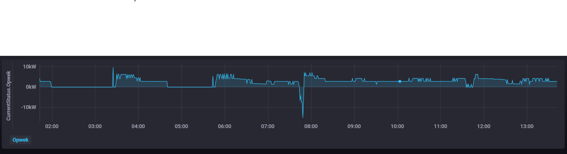

  • AUijtdehaag
@Dylantje2 Idee?
Afbeeldingslocatie: https://tweakers.net/ext/f/MC62L0G1SW7fMvZmO2Z9xoQs/thumb.jpg
Afbeeldingslocatie: https://tweakers.net/ext/f/yNjLEAMgqvP3cfbTyBLQEGaL/thumb.jpg

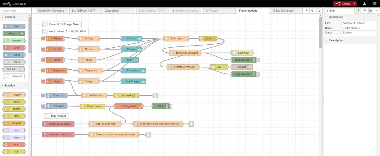

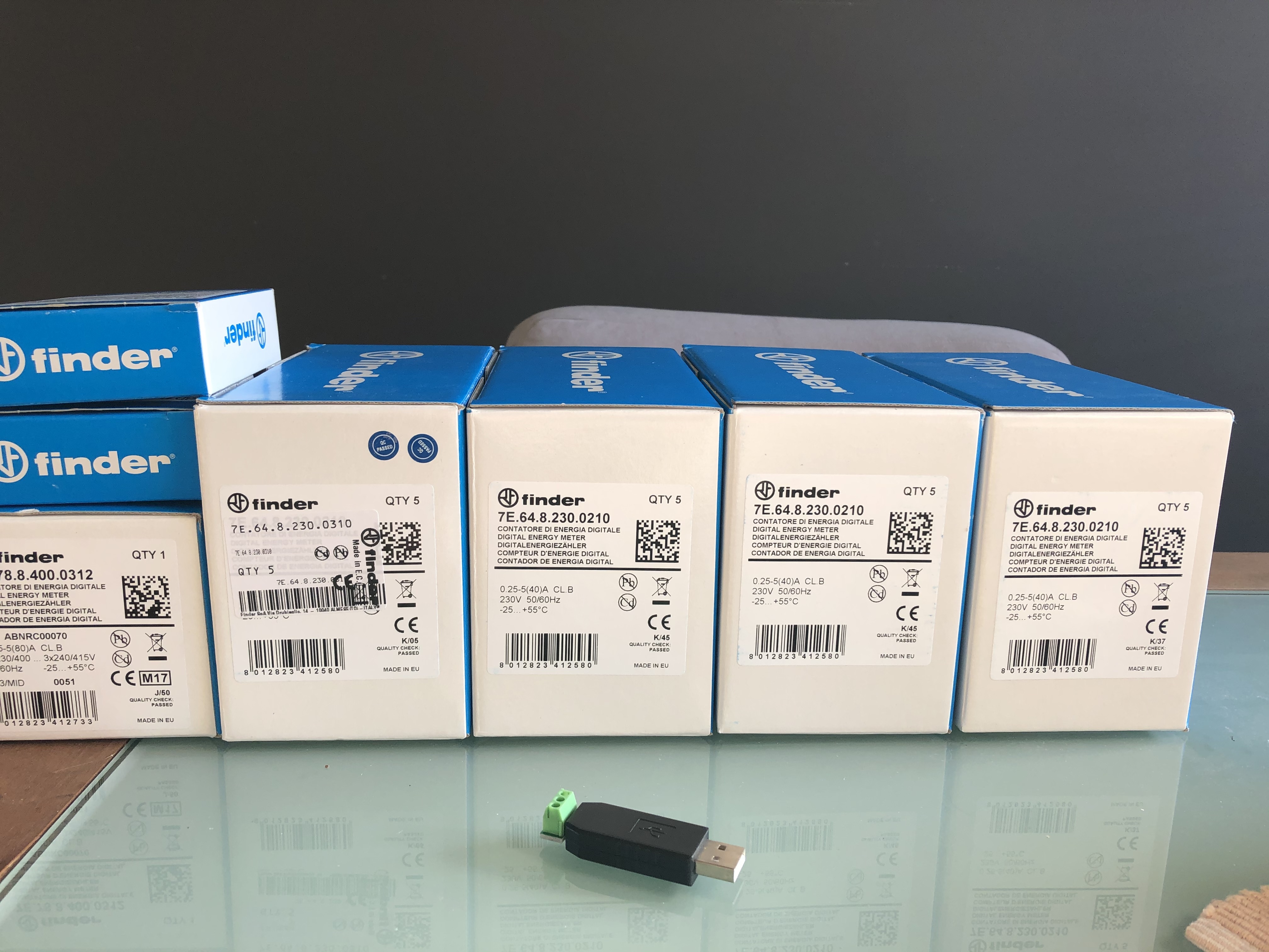

  • AUijtdehaag
@Dylantje2
S0 kost je een youless. En je kan maar 1 kWh meter uitlezen.
Bovendien is dat een domme pulsenteller. (no offence)
Geen info over spanning, stroom en frequentie.
Modbus, kan je 255 finders uitlezen met 1 adapter van 7,50.
(maar vraagt om een technische ruimte met al die finders vanwege ruimtegebrek)
[ Voor 13% gewijzigd door AUijtdehaag op 30-11-2019 10:27 ]
  • Dylantje2
  • Laatst online: 19-09 17:26
Dylantje2
sorry Bricklayere here :-)
AUijtdehaag schreef op zaterdag 30 november 2019 @ 10:25:
@Dylantje2
yes je modbus.....
Ik heb al een usb besteld in chian blackfriday he..
Youless gaat het niet worden zeker.
Maar ik heb voor Domoticz al een S0 to usb, voor 5x S0...
En ik ben ook tevreden met so...
Maar die modbus, trekt tzt wel.
maar ook mijn zigbee to mqtt wil ik werkend hebben[ lukt me ook nog niet ]
Ik zie hem ff zo..
eerst mijn S0 via miene maat erin [ liggen er al 2 ], moet wel eea aangepast worden in mijn te volle kast
Als jij dan je modbus mooi werkend hebt, is een s0 zo omgewisseld voor en Modbus pulser

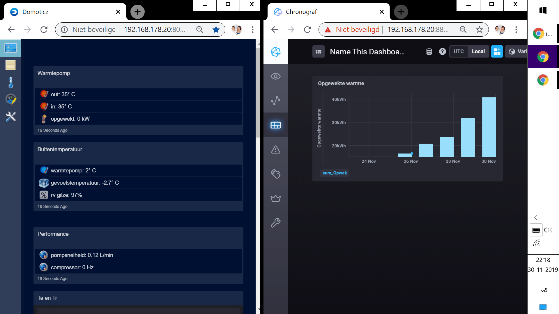

  • Dre
Dre
@Dylantje2
Valt mij op dat je warmtepomp (compressor) weinig vermogen vraagt tijdens een defrost. Lijkt alsof de heater veel gebruikt wordt in plaats van afkoeling huis. Nu is de COP natuurlijk super tijdens een defrost (gunstig temperatuurverschil), maar toch. Bij mijn F-serie op HTV heb ik weinig tot nooit de heater nodig.
Grafiek vermogen loopt van 0 tot 6 kW, maar tijdens een defrost zou je een negatief vermogen moeten hebben, maar je grafiek begint pas bij 0 kW?
Elektrisch vermogen van Power Supply 1 + Power Supply 2 blijft onder de thermische 16A blijkt uit jou gegevens. Ben blij dat ik ze heb doorgelust ;)
Erg leuke logging, ben jaloers :9
  • Dylantje2
Dylantje2
Dre schreef op zaterdag 30 november 2019 @ 11:53:
@Dylantje2
Vermogen tijdens een df is een beperking in het script ..
Aangezien je ook vermogen. Zou hebben tijdens verbruik.
Doorgelust ... Als de bh aan gaat meteen 3kwh
Incl de max van de pomp...
Zou teveel zijn

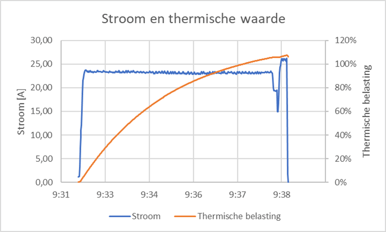

  • Dre
Dre
Service manual pagina 84 setting "Outdoor temp. for heater ON". Deze stel ik altijd op -15°C in. Maar is alleen voor het opwarmen en niet voor de defrost!
Hier automaat 16A overbelast tot een trip, hoeveel tijd het duurt:
Thermisch 2
(Praktijktestje met inductiekookplaat en berekende thermische waarde).
Alleen als je de heater wilt gebruiken voor verwarming in plaats van alleen defrost zou ik 2 groepen aansluiten. Of de B16 vervangen door B20.
Conform Service manual pagina 101 gaat tijdens defrost de backup heater aan onder bepaalde voorwaarden waaronder:
  • Tr < 27°C
  • Ta < 10°C
  • Tb < -10°C

Maar ik ga hem eens instellen
Hij laat alle waardes die bouten de boundaries die jij specificeert niet zien.
Je maakt feitelijk dus een "range" in grafana welke waardes jij wilt zien. Lijk mij prima voor wat jij wilt.
De juiste range instellen en niet meer naar om kijken.

Daannn1987 schreef op zaterdag 30 november 2019 @ 10:24:
Als mijn plaatje het niet doet kun je hier even kijken, dat is hoe ik het net getest heb en het werkt
https://community.home-as...easurement-spikes/13493/3
THANKS!!!!!!
Afbeeldingslocatie: https://www.mupload.nl/img/0emli0pqeidoj.png
Lijkt te werken..:-)

@AUijtdehaag
Ik heb Domoticz zo ingesteld dat hij alleen waardes doorstuurt naar Grafana als er wijzigingen in de value zijn.
Dus 21.4 was de laatste temp en dat is hij dus nog steeds.
O nee 21.6 er is nu beweging in huis.
Of hoe bedoel je in underrange?

reneeke1970 schreef op zondag 1 december 2019 @ 10:02:
Zou je dan eens niet die bh gaan checken, hoop voor je dat hij niet mee doet anders word het aardige energie slurper met hele lage cop.....hang desnoods een meter in je wp als je het zegel niet wilt verbreken in je mk.
En waarom test je juist nu op deze kritieke dagen niet met hogere flow en lagere dt?
Dt nu dan weer op verzoek naar 2... [ 1.5 week gelopen op dit, maar niemand zag verschil? ]
Ik kan gene vaste pompsnelheid instellen.[ staat op 20 liter de max mogelijk ivm geluid ]
Maar door de Dt2 gaat hij wel automatisch sneller lopen.
Dus benieuwd naar jullie bevindingen
pleio65 schreef op zondag 1 december 2019 @ 10:08:
Zekers. Ik was nieuwsgierig naar de uitgaande temperatuur en de esp8266 had nog ruimte voor een sensor. De gevoelstemperatuur is veel kouder.
Als je domoticz hebt met buienradar, heb je chill en ook ground erbij
De backup kan ik nu zien wanneer hij aan en uit gaat.
En dat is heel even bij een df.
Dat meten heb ik al vaker besproken....
Rol-Co schreef op zondag 1 december 2019 @ 10:03:
Een multical meet tussen retour en aanvoer, dus het zit nooit "te ver weg", als het 3 kW element aan gaat hier zie ik exact 3 kW op de Wm.
mmm
Eigen wijze
Te ver weg...
Die 3Kw zit in de pomp.
Dus geeft direct warmte in de pomp waar hij nodig schijnt te hebben om eea te beschermen tegen te koud water
Een DF haalt water uit het systeem om te ontdooien, en doet daar direct de 3kw aan warmte bij in de pomp.
Als ik het goed zie in grafana..... Zi er hier en daar bij een DF nog al wat verschil in temp.
Als de kamstrupp 6 meter van de pomp af zit [ pomp buiten en kamstrup binnen], bij sommige nog verder weg
Wat is dan de temp van dat water met de 3kw direct verwarmd als het bij de kampstrup komt?
En hoe groot is de kans dat de sensoren in de pomp deze temp wel direct meten?
Zal weer poep zijn...
Maar toch :? :?
[ Voor 47% gewijzigd door Dylantje2 op 01-12-2019 10:20 ]

  • reneeke1970
Dylantje2 schreef op zondag 1 december 2019 @ 10:09:
mmm
Eigen wijze
Te ver weg...
Maar toch :? :?

Kan niet, de gekalibreerde temperatuur voelers zijn niet langer en mag je niet verlengen.
Hier ook, en de wm ook. ;)
Klopt, de heater gaat zelfs iets eerder aan hier als ik hem instel. Dat is gewoon om de kou die in je systeem gebracht word tijdens defrost op te vangen, heb je genoeg vermogen is het niet nodig en haalt hij dat wel weer in. Met een vvw heb je helemaal geen last omdat die grote steen echt niet warm wordt van een defrostje >:)
Kan niet zoals ik hierboven beschreef en er zitten nog wel wat regels aan de montage van een multical. Zie vanaf pagina 10 in de handleiding
Maar toch :? :?
Nee hoor, meer onwetendheid. ;)

  • Dylantje2
Dylantje2
Waarbij oplevering verbruik is:-)
Waarbij Volt Cop is
En verbruik het vermogen van de WP
ff klaar met grafana
Maar je hebt er 1... Moet ik keertje erbij knopen.
@Rol-Co
Bedankt voor je info.
Maar mooi toch appels met peren, wat je doet...
bij jou al 5 graden en bij mij pas 2.x
Volgens PVO bij jou niet onder 0 geweest, bij mij via buienradar kouder dan -2
En maar niet te kijken naar Rv enz enz enz
Mijn df mania en de jouwe
En hier 21 graden en daar?
Maar oke
@reneeke1970 Voor zover ik het begrijp, stel totaal verbruik 3000kWh en totale teruglevering ook 3000kWh betekent nu dat je niets hoeft te betalen. Na 2023 wordt de de teruglevering nog voor 89% tegen zeg 0,22 vergoed / weggestreept en de resterende 11%, 330kWh tegen een tarief tussen de 0,05 en 0,11. Je betaald dan per saldo 330kWh * (0,22 -0,11) in het gunstigste geval = 36.30

Ja :+
Afbeeldingslocatie: https://tweakers.net/ext/f/JPz6nvaxycnWp6h1Js06me0y/full.png
