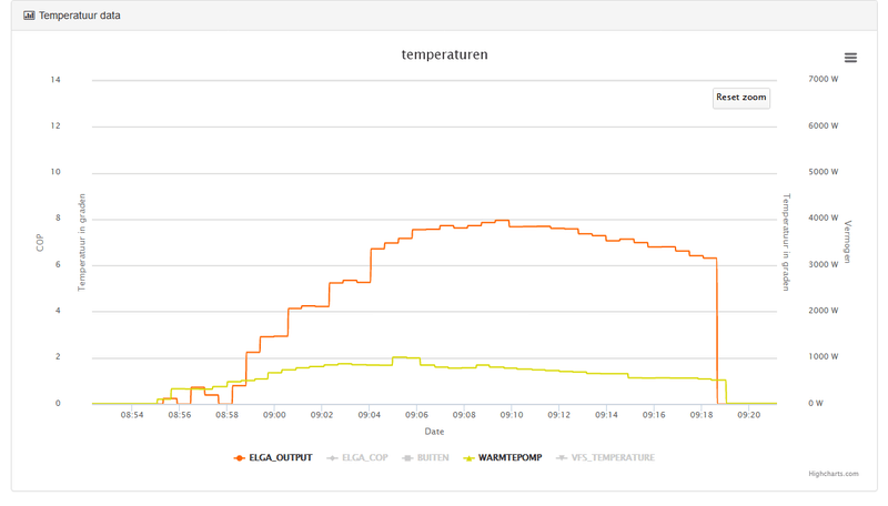

Afbeeldingslocatie: https://tweakers.net/i/8NnYmWGdKKw0Z7svCO7JUAPfXHE=/800x/filters:strip_exif()/f/image/YkPwzp6MI0cmRMnCOJ6gkfLD.png?f=fotoalbum_large
Input (geel) vs output (oranje) van de testrun van vanmorgen.
Rond 09:06 opgenomen vermogen circa 1kW en afgegeven vermogen 3.8kW. COP 3.8 dus op dat moment. Later toert de ELGA terug naar 850W met 3.9kW output ( COP 4.6 ).

mkleinman schreef op zondag 27 september 2020 @ 09:42:
Vanochtend de interne flowmeter vergeleken met mijn VFS40. de VFS40 geeft een iets hogere flow aan dan de ELGA ACE. 16,9 tegenover 17,02liter/minuut.
De beide aanvoer- en retoursensoren gaven wel verschillende waardes aan, na controle van de sensoren en ze iets te verplaatsen langs de buis zijn die ook nagenoeg gelijk.
Enige wat echt opvalt is dat de aanvoer- en retourtemperatuur onderaan de leiding consequent 1 graad lager zijn dan de interne sensoren van de ELGA. Dit komt waarschijnlijk doordat de sensoren in de ELGA in de leidingen zitten en bij mij er op.
Nog wel een vraag voor de STEK experts. Het ene moment is mijn binnenunit stil, het andere moment hoor ik de STEK leidingen, net alsof die suist. ELGA draaide op dit moment erg rustig ( +/- 500W opgenomen vermogen ).
Dat klinkt zo: YouTube: ELGA ACE Binnenunit.
Verder kan je echt alles uitlezen en aanpassen op de ELGA hier een kort filmpje van het statusmenu.
YouTube: Systeeminformatie van de ELGA ACE
Ook interessant:
Heeft er hier iemand ervaring met het instellen van een stooklijn? Default waarden hier zijn 0,7 voor vloerverwarming en 1,5 voor VV met radiatoren. Deze waarde bepaald hoe hoog de stooklijn moet zijn in relatie tot de buitentemperatuur.
Ik heb hem nu op 1,1 staan, dat resulteerde vanochtend, 14 graden buiten in een aanvoer volgens de stooklijn van 30 graden.

Zo, de SWW is net klaar, en hij is van 2015W terug gevallen naar 85w voor ca 2 minuten, en daarna op de standaard 26W standby stroom gegaan, dus geen nadraaien van de interne pomp, bij mij.@AUijtdehaag

Wel naar gekeken. Maar met de gedetailleerde informatie van de ELGA ( aanvoer/retour/flow ) besloten om mijn eigen domotica uit te breiden.
Daarom nu op aanvoer 2 sensoren en op de retour 2 sensoren.
Mijn ELGA doet trouwens 10W idle t.o.v. de 17W/9W idle van de ELGA/Carrier.

mkleinman schreef op zondag 27 september 2020 @ 14:06:
Jammer
Ik had gehoopt dat je dat nu juist niet zou doen gezien alle twijfel en meetfouten afgelopen jaar. :|

  • mkleinman
  • Laatst online: 18-09 16:14
mkleinman
8kWp, WPB, ELGA 6
Zwerius schreef op zondag 27 september 2020 @ 17:14:
Ik wens je natuurlijk van harte toe, dat de door jou behaalde COP's kloppen.
Maar ze zijn wel altijd onwaarschijnlijk hoog.
Het lukt in elk geval vrijwel niemand om dat te halen.
Dus dringt zich toch de gedachte op, dat je metingen niet kloppen.
Dat onderbuikgevoel heb ik altijd gehad. Echter; Als ik dus nu de sensoren vergelijk met de waarden die de ELGA zelf aangeeft dan zitten ze er akelig dichtbij in de buurt. De flow had dus maar een procentuele afwijking van 0,7%. Beide sensorparen zitten er even ver vanaf ( op de buis ) dan de sensoren in de ELGA.
Ik ga de komende maanden handmatig een COP meting doen wat de ELGA aan geeft en wat mijn domotica aan geeft.
Het wisselen van de sensoren is een goede om te proberen.
Je kunt natuurlijk proberen om je sensors te ijken. Waardes meten en dan rekenkundig daarvoor corrigeren. Maar dan moet je eerst al wel een (liefst geïsoleerde) waterbak hebben met voldoende circulatie (dmv een motorgedreven schroefje) zodat de temperatuur gelijkmatig is. En je hebt natuurlijk een goede ijkthermometer nodig (liefst tot minimaal 0,1K nauwkeurig).
Daar heb ik de sensoren wel op uit gezocht, ijskoud water met ijsklontjes, 20 1-wire sensoren in de bak en daarna kijken welke paren matchen. Overigens mengde ik het water met de hand.
Afbeeldingslocatie: https://tweakers.net/i/PP7YkI6kapZN2y3_-Mn54ixB7c8=/full-fit-in/4000x4000/filters:no_upscale():fill(white):strip_exif()/f/image/pNF5Odyj219sLMAr5uSqlPDc.png?f=user_large
Dit zijn de temperaturen nu van aanvoer en retour.
Edit: Is het misschien tijd voor een deel #9?
Ik ga trouwens binnenkort de openingspost uitbreiden met informatie over de ELGA ACE.
[ Voor 3% gewijzigd door mkleinman op 27-09-2020 18:26 ]

Rol-Co schreef op zondag 27 september 2020 @ 15:26:
Jammer
Hier ook 12W uit, 21 in stand-by, 58 met pomp.
Zoiets?
https://www.bouwproducten...temeter-multical-302.html
Vond er 1 in Duitsland voor 110 euro.
Nog een andere optie is om via bluetooth verbinding met de ELGA te maken en dan hetzelfde te doen als wat de Remeha Smart Start app kan. Die leest ook elke parameter uit en laat die zien.
Dat zou ook nog een optie zijn om alle relevante informatie uit de ELGA te krijgen voor het bepalen van de COP.
[ Voor 26% gewijzigd door mkleinman op 28-09-2020 13:42 ]
