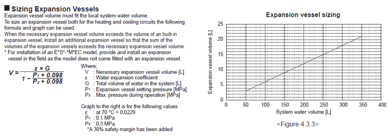

  • Robindd
  • Laatst online: 21:42
Grolsch schreef op dinsdag 29 september 2020 @ 06:41:
Yup, dat is hem, en eerder heeft al iemand uitgerekend dat die inhoud meestal ruim voldoende is. Ik kan het zo snel niet weer vinden, maar gewoon ff narekenen. Hoeveel liter systeem inhoud heb je en wat wordt je max water temperatuur? @Maikie18
Heb het voor mezelf ook uitgerekend en is voldoende in mijn geval. Formule staat tevens in de installatie handleiding. Je moet alleen je liters van je systeem even berekenen.
PVOutput Youless - 9600Wp OZO+WNW | 38° | Goodwe GW6K-DT | Mitsubishi PUHZ-SW75YAA + ERSD-VM2D | Zonneplan Nexus | Gasloos
  • Maikie18
  • Laatst online: 14-10 19:31
Oppervlakte is 190m2, 10cm h.o.h, 16mm leiding. Ik denk dat je ongeveer 10% correctie moet uitvoeren op het oppervlak? Dan kom je volgens mij op +- 200liter
Max temp weet ik nog niet maar wellicht als veilig 35 aanhouden?
[ Voor 6% gewijzigd door Maikie18 op 29-09-2020 07:33 ]
WH-MDC09J + PAW-TD30C1E5-HI | 10.44 kWp O/W | Venus v3 - 5.12kWh V148 - CT003 V116 - BMS 112 - Modi:NOM
  • Robindd
Rekenen maar ;)
Als je de grafiek aan houdt kom je met 200L op 12L expansievat uit, dat zou 2L te kort zijn.
Echter staat de input links vermeld waarop de grafiek is geplot, we hebben dus geen 70graden, en daar bovenop wordt er nog 30% safety margin gebruikt. Mijn gevoel zegt dat het wel uit komt, maar reken het even na.
Afbeeldingslocatie: https://tweakers.net/i/p2gaJIFD9HKO_LI2J3g6Bz1hKqM=/800x/filters:strip_exif()/f/image/hQMfrW5HH9iOUW7ngC6EWbva.png?f=fotoalbum_large
  • Grolsch
  • Laatst online: 15-10 12:39
Verander inderdaad die 70 graden maar eens naar 40 graden (dan zit je altijd veilig), en dan zie je dat het geen enkel probleem is bij 200 liter systeeminhoud om het ingebouwde expansievat te gebruiken.
PVOUPUT - 13.400WP - Twente

Maikie18 schreef op dinsdag 29 september 2020 @ 07:31:
weet je zeker dat je goed rekend? ik kom op 300liter uit
(binnen diameter 14mm en lengte 1900 meter)
edit: https://www.econo.nl/Bere...0&Param2=14&Param3=307,72
  • Robindd
twain4me schreef op dinsdag 29 september 2020 @ 13:55:
16x2 geeft een binnen diameter van 12. Probeer het daar nog eens mee, kom je nagenoeg op 200liter uit.
  • twain4me
  • Laatst online: 20:20
twain4me
Robindd schreef op dinsdag 29 september 2020 @ 13:58:

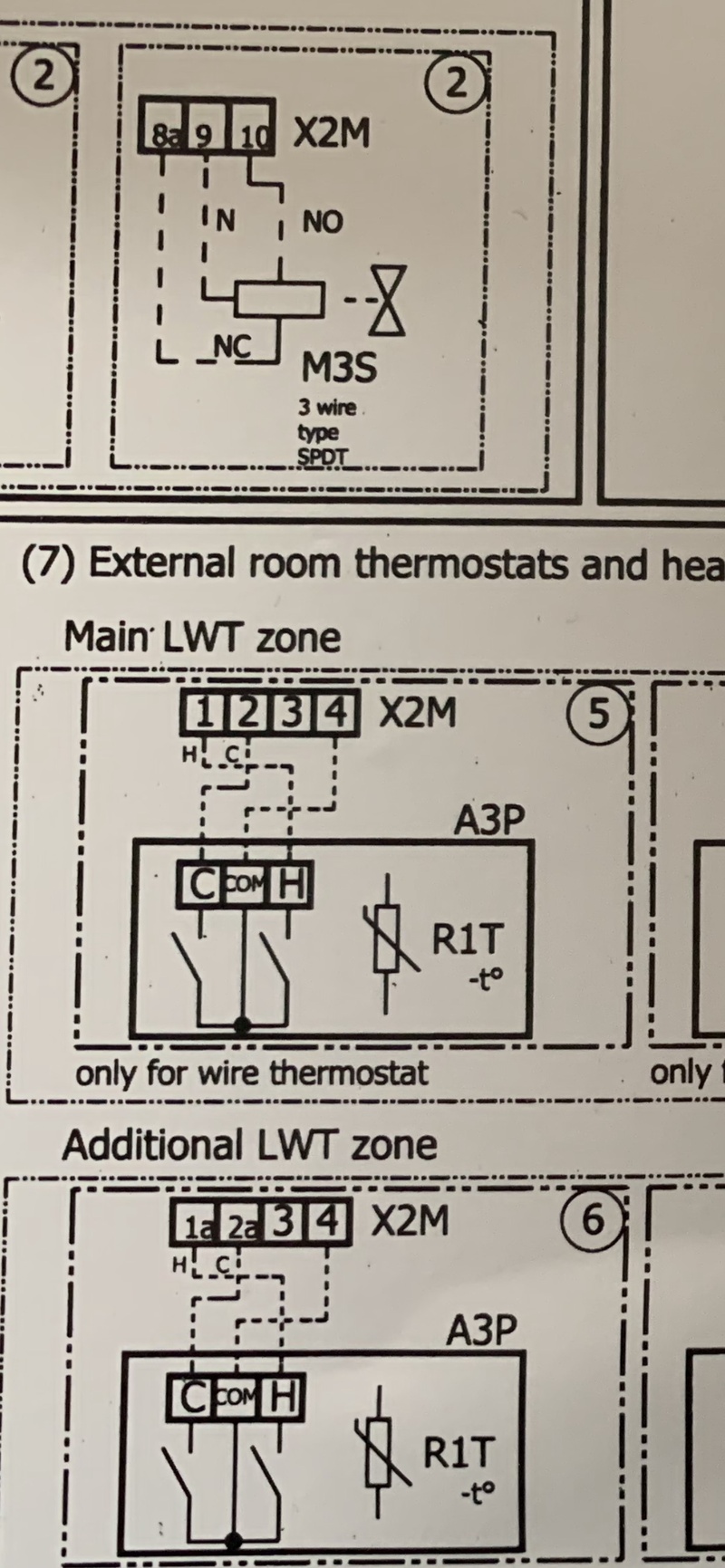

Als ik hier naar schema nummer 5 kijk (externe bedrade thermostaat). Begrijp ik het dan goed dat als ik pin 1 met pin 4 zou jumperen dat er warmtevraag doorgegeven wordt, en als ik pin 2 met 4 zou jumperen er een koelvraag doorgegeven wordt? Of laat een bedrade thermostaat ook een stroompje lopen door de contacten?
Ik zit sit te bekijken omdat ik wil proberen de warmtepomp met domoticz te sturen . (Daikin-Intergas altherma 8kw hybride systeem)
[ Voor 4% gewijzigd door Japie.G op 30-09-2020 13:06 ]

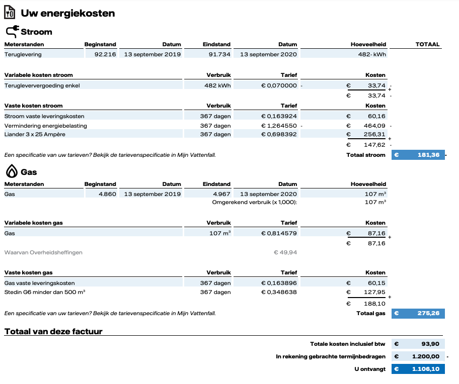

Ander topic.. verdikkeme wat is dat gas duur
Afbeeldingslocatie: https://i.postimg.cc/wvmFWpWC/Schermafbeelding-2020-09-30-om-19-24-20.png
21xDMEGC 440wp (9240) ||| Pana 9j

  • KabouterSuper
Daannn1987 schreef op woensdag 30 september 2020 @ 19:25:
Da's meer dan €2,50 per kuub. Is dat alleen om te koken?

  • Daannn1987
  • Laatst online: 14-10 10:12
KabouterSuper schreef op woensdag 30 september 2020 @ 19:48:
Is alleen voor tapwater. Koken op inductie.
In de zomer is meestal de 80 liter zonneboiler warm genoeg om het meeste tapwater af te dekken.
[ Voor 5% gewijzigd door Daannn1987 op 30-09-2020 22:55 ]

Aziraphale schreef op woensdag 30 september 2020 @ 17:25:
Inmiddels heb ik de kabel voor extra functionaliteit voor de Elga aangesloten en kan daar dan nu de pomp op aansluiten.
Ik zie alleen in de handleiding iets staan over een externe voeding. Hoe moet ik dit nu aansluiten? Is het gewoon een kwestie van een stekker van een verlengsnoer knippen en dat aansluiten op contacten 19 en 21, waarna ik de stekker van de pomp er gewoon in kan steken? Of moet ik nog ergens een voeding oppikken vanuit een wcd?
Klopt, er even van uitgaande dat de pin nrs kloppen, (ik had zelf de bruine fase draad van de binnenunit zelf afgetapt) de bruine draad op 19, en dan een (schakeldraad)op 21.
Je kunt dus zowel de nul, de fase en de aarde gebruiken van de kroonstrip linksboven, als je toch bezig bent, vervang de kroonstrip constructie linksboven, er zitten nu 2 kroonstrippen met pennetjes in elkaar, hier had ik slecht contact en warmte ontwikkeling (werd heel warm), nu gewoon 1 kroonstrip waar alles gewoon netjes in zit. Als je de soepele draden stript, dan even 2 keer zolang strippen, rechtsom twisten en dan dubbel gevouwen in de kroonsteen.
[ Voor 24% gewijzigd door vanderv op 01-10-2020 05:58 ]
Gasloos per 6-1-2020, L/W Daikin EHBH08E6V/ERGA06EV , Nibe WPB, L/L Daikin Nexura, heatpipes met Weishaupt boiler, vent.WTW, 21kWp(oost,west)
  • Aziraphale
  • Laatst online: 22:15
vanderv schreef op donderdag 1 oktober 2020 @ 05:34:
Ik zal het straks eens gaan bestuderen. Als ik je goed begrijp dan:
- trek ik nul, aarde en fase vanaf die kroonstrip naar de strip waar 19 en 21 op zitten.
- vervolgens sluit ik kabel met contrastekker aan op 19 en 20, samen met de draden vanaf de kroonstrip linksboven
- aarde gaat via een lasklem aan elkaar
- Bob's your uncle. 😊

  • Laatst online: 22:22
Aziraphale schreef op donderdag 1 oktober 2020 @ 07:58:
Bijna goed, maar niet helemaal..
De nul(blauw) en de aarde(geel/groen) kan rechtstreeks naar jouw externe pomp. Alleen de fase(bruin) wordt onderbroken of gemaakt door het contact op de printplaat. Je gebruikt dus maar 2 pinnen...
  • Aziraphale
vanderv schreef op donderdag 1 oktober 2020 @ 08:45:
Kijk, daarom ben ik dus geen elektriciën. :+ Ik snap het allemaal wel als ik het zie en kan het van een tekening of foto zo maken, maar visualiseren vind ik lastiger.
Dan doen we het dus als volgt:
- Nul en aarde met lasklemmen rechtstreeks doorlussen naar de contrastekker voor de pomp.
- Fase naar contact 19 (common) en dan naar een lasklem en doorlussen naar de contrastekker.
- Zwart op 21 (no) en dan naar ....
Die schakeldraad heb ik dus nog niet helder en hangt in mijn voorstelling nu nog los aan contact 21 te bungelen... Waar gaat die nu naar toe?
Ik dacht dat dat contact nul of fase zou moeten onderbreken om de pomp te schakelen, of heb ik dat verkeerd?
  • vanderv
  • Registratie: November 2014
Aziraphale schreef op donderdag 1 oktober 2020 @ 09:02:
Nu andersom, vanaf jouw externe pomp, blauw en groen/geel gaan naar de kroonstrip, de bruine draad gaat naar de ene pin(nr21?) En vanaf de andere pin(19?) Naar de kroonstrip bruin. Zo wordt de bruine fase geschakeld...
(Nogmaals, de pin nr's heb ik zelf niet gecheckt)

  • Aziraphale
vanderv schreef op donderdag 1 oktober 2020 @ 09:26:
8)7 |:( 8)7 |:( Dat had ik ook zelf kunnen bedenken... Ik maak natuurlijk via dat contact puur een onderbreking in de fase...
De pin nummers zijn inderdaad 19 en 21, waarbij in de handleiding achter pin 19 COMMON staat en achter pin 21 NO. Mijn lijkt het dan logisch dat ik er op 19 de voeding aansluit en op 21 de pomp, maar aan de andere kant lijkt me dan ook weer geen verschil maken.
Ik denk overigens dat ik de stroom van buiten de Elga op ga pikken, dat voelt toch wat eenvoudiger en safer dan met de interne bekabeling gaan rommelen. Ik heb nog een vrije wcd naast de Elga, dus daar kan ik makkelijk een stekker in doen en die dan doorlussen.
[ Voor 14% gewijzigd door Aziraphale op 01-10-2020 10:06 ]
  • vanderv
@Aziraphale
Ik zou toch de voeding van de Elga pakken, stel je hebt storing, 1 stekker uit de Wcd en alles is spanningsloos.
Ook is het link, als net jouw andere wcd die je wilt gebruiken op een andere groep zit...dit kan en mag dus ook niet!
(no is normally open(oftewel, maak contact) nc is normally closed(oftewel een verbreek contact))
  • Aziraphale
vanderv schreef op donderdag 1 oktober 2020 @ 11:37:
@Aziraphale
Zit ook weer wat in, al zit die hele ruimte op dezelfde groep. Maar je wilt natuurlijk ook niet dat de boel ongewild onder spanning blijft staan. Ik ga eens kijken hoe ik het handig kan doen, thanks!
