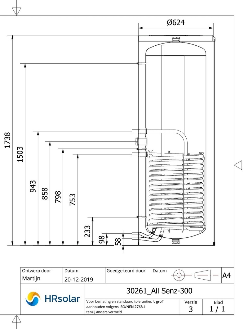

Mijn problemen met de SWW zijn nog niet opgelost na drie maanden... Inmiddels veel getest met de installateur. Wat blijkt is dat mijn Loria 6008 zonder element tot ongeveer 50.5 graden komt icm HRsolar all Senz vat van 300L. Het element springt pas aan bij 54.0 graden (meerdere malen getest door voeler op de aanvoer te leggen die op dat moment 58 graden was). Er is dus sinds installatie 1e week juli nog nooit een legionella run gemaakt en de temperatuur is nog nooit boven de +/- 50.5 geweest. Moet ik het dan zoeken in de afgifte van mijn boiler?

Bo0bz schreef op donderdag 1 oktober 2020 @ 15:51:
Lijkt inderdaad een afgifte probleem. Ik heb zelf geen boiler maar ik zou denken aan een te kleine spiraal of een te hoge pompsnelheid door de spiraal.
  • Robindd
  • Laatst online: 21:42
Heb je wel een zonneboiler? Daarmee zou in de periode tot nu toch wel boven de 60gr uitgekomen moeten zijn? Oh wacht, lees ik nu goed dat je een HRSolar vat hebt, zonder zonneboiler? Dat is wat vreemd.. Lijkt me niet het meest geschikte vat voor een WP door de beperkte spiraal alleen maar in de onderste helft.
Vraag me even hardop af, zit de ingaande en uitgaande wateraansluiting van de WP wel correct aangesloten en niet verwisseld?
Op 1 of andere manier wijkt jouw Tr behoorlijk af van Tboiler als ik het goed herinner. Bij mij was dat ook het geval toen de sensor er niet goed in zat. Als je verzekerd bent dat de sensor juiste waarde door geeft wordt het lastig..
Had je naast de tekening van het vat nog oppervlakte van de spiraal beschikbaar etc.?
En je zei dat de leverancier aan gaf dat er minimaal 2m3 doorheen moest? Gebaseerd op wat? Want dat red je niet volgens mij?

  • Bo0bz
  • Laatst online: 00:00
Het is inderdaad een boiler die ook aangesloten kan worden met een zonnecollector. Zijn twee aparte spiralen. Voor de WP heeft het spiraal een oppervlakte van 3,4m3, zonnecollector 1,2m3. Het probleem is dat de deltaT aanvoer/retour zo dicht op elkaar zit dan de WP stopt met vermogen leveren maar dan is het vat nog niet op temp om element aan te zetten tot 60 graden. Afgifte is sowieso erg traag want duurt twee uur om een paar graden te stijgen. Ik ga denk ik toch een ander vat eisen van de leverancier....
Ik heb de niemand meer gehoord over flow van 2m2 per uur. Dus misschien een medewerker gesproken die niet helemaal de juiste info vertelde?

Bo0bz schreef op donderdag 1 oktober 2020 @ 16:22:
@Robindd Ik wacht op dit moment een pakketje af met een OTGW!
Zonder zonneboiler op je dak dus?
Oppervlakte is m2, inhoud is m3. Maar neem aan dat je 3,4m2 bedoeld? Dat lijkt me eigenlijk veel voor alleen spiralen in de onderste helft van een 300L vat? Of ze zitten zo dicht op elkaar dat ze dat daar kwijt raken. Dan heb je gelijk je afgifte probleem te pakken.. Dat bevorderd de afgifte niet..
Maar nogmaals de vraag:
Controleer eens of je warme water wel van boven naar beneden wordt ingevoerd.
Het is namelijk wat verwarrend dat je bovenste aansluiting eigenlijk de onderkant van de spiraal is. Kan me voorstellen dat dat verkeerd om gemonteerd wordt.
Afbeeldingslocatie: https://tweakers.net/i/ERxsaW_x-lQPNwP4MxSJkizVcEY=/full-fit-in/4000x4000/filters:no_upscale():fill(white):strip_exif()/f/image/UySvaJlqpQO4tK2X5sBuC2Lx.png?f=user_large

Zie bijv. deze ook:
https://www.djg.com/wp-co...mtepomp-200-300-liter.pdf
Van onder naar boven gevuld (wel in zandloper vorm voor betere afgifte, maar dus ook minder m2 daardoor) en "slechts" 2,9m2.
Dat ze 3,4m2 in minder dan de helft proppen lijkt wat vreemd.

Robindd schreef op donderdag 1 oktober 2020 @ 16:41:
@Bo0bz
Op de tekening bij HR-solar is het slecht te zien van All Senz, maar het lijkt alsof er twee spiralen over elkaar zitten, dat zou wel moeten bij de all senz als het goed is... Niet dat ik ergens duidelijk specificaties kan vinden...
Anders is het een mogelijkheid om de "warmtewisselaar uit" op de "solar in" aan te sluiten. En vervolgens de "solar uit" naar je warmtepomp te laten lopen.
Dan vergroot je het oppervlakte waarschijnlijk behoorlijk.

alaintje schreef op donderdag 1 oktober 2020 @ 17:05:
@Bo0bz
Als je goed kijkt zie je dat solar spiraal in het midden zit, een kleintje.
En dat is een hele goede optie, alleen met 3,4m2 moet die WP zijn warmte normaal ook wel kwijt kunnen.
Ik ben erg benieuwd of niet per ongeluk in en uit zijn omgedraaid.

Robindd schreef op donderdag 1 oktober 2020 @ 17:07:
Dat klopt, bij hun andere producten heb je een spiraal boven en onder, dus bij deze leek het even alsof er geen extra spiraal onder zit.
Misschien is die 3,4m2 gecombineerd ?
En uiteindelijk maakt het niet uit als de aansluiting verkeerd om zit. Het is alleen iets minder efficient en je boiler warmt meer als geheel op en minder als 'laag'. Maar op het einde moet je hetzelfde gaan bereiken op beide methode.

alaintje schreef op donderdag 1 oktober 2020 @ 17:09:
Je warme water stroomt/vloeit dan omhoog langs de spiralen waar je wat mindere warme water doorheen loopt, dat bevorderd niet de afgifte en maakt dus wel degelijk uit.

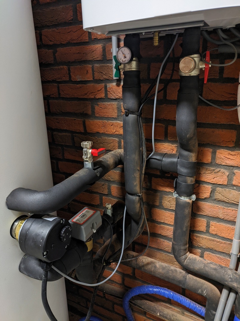

  • Bo0bz
Ik zal zo eens wat foto's maken van de installatie. Misschien valt jullie wat op :-)
Normaal wel maar dan moet de spiraal wel van onder tot boven lopen, een spiraal halverwege of bovenin dan werkt je WP er slecht op (Delta T is dan te klein).

koevlaas2 schreef op donderdag 1 oktober 2020 @ 20:57:
Ahja.. Begrijpelijk. Vindt het ook zo vreemd dat een HRSolar vat met een spiraal als deze is geplaatst voor alleen een WP. Speciale WP vaten hebben ook vaak die zandlopervorm en lopen van boven helemaal naar beneden inderdaad.
Zou dan toch maar eens met die installateur gaan praten @Bo0bz ..
Een vat bedoeld voor een WP geeft geen problemen vermoed ik.

  • Bo0bz
Robindd schreef op donderdag 1 oktober 2020 @ 21:58:
Daar heb ik dan weer geen idee van, maar dit ziet er in de verste verte niet uit als een DJG opzet toch? Die spiraal is zo recht als het maar zijn kan, de solar spiraal zit er mini tussenin (geloof die oppervlaktes ook echt niet trouwens). Waar bij DJG ik alleen maar zandloper vormen zie, en de solar altijd bovenin zit en de WP spiraal een fatsoenlijk oppervlakte heeft.
Als @Bo0bz nou eens de beloofde foto's stuurt. Ben wel benieuwd :P
Lag net lekker met de benen omhoog op de bank haha. Hierbij de beloofde foto's. Wat dus niet van DJG maar van Aqua Power Store: https://www.aquapowerstore.com/

  • Robindd
Bo0bz schreef op donderdag 1 oktober 2020 @ 22:02:
Alles wel goed aangesloten dus..
Dit type vindt je niet terug op hun website, zal dan wel voor HRSolar gemaakt zijn. Die tevens weer aangegeven op hun website "volledig zelf ontwikkeld en wordt in eigen huis geproduceerd" ha ha.
Twijfel toch sterk bij de genoemde oppervlaktes, maar omdat DJG een zandloper vorm gebruikt, en deze helemaal langs de buitenkant zijn opgebouwd win je veel m2 vermoed ik. Echter niet best voor de afgifte blijkt wel.
Denk toch dat je niet voldoende afgifte kan bereiken. Al eens geprobeerd je flow te verminderen voor SWW? Als ik mijn pomp limiteer op 50% heb ik een vele malen grotere Dt bij 1 standje lagere flow, om maar eens wat te noemen. Als alternatief zou de beste installateur ook eens de uitgang kunnen doorkoppelen op de ingang van de solar spiraal, maar echt top lijkt het niet.

  • AUijtdehaag
@Bo0bz
Gezien er een SMA hangt, kun je ook een aton power to heat element erin schroeven en zo iedere dag elektrisch bijverwarmen.
Maar verwarmen is enkel boven het element, dus circulatie is nodig.
Vreemd dat jouw vat nergens te vinden is qua tekening met de middenaansluitingen voor de warmtepomp.
Flamco wps-e 300 is ook anders.
  • Bo0bz
AUijtdehaag schreef op donderdag 1 oktober 2020 @ 22:59:
@Bo0bz
Staat wel een tekening op de website van HRSolar dus zal inderdaad wel een custom vat zijn gemaakt door Aquapowerstore voor HRsolar en dus inderdaad niet in huis zoals op de website staat....
Afbeeldingslocatie: https://tweakers.net/i/28-8RkTfcuUaJEfoDaLVYGWiRv8=/800x/filters:strip_icc():strip_exif()/f/image/ovgxsbsiWLUr2KCoY9cD28mV.jpg?f=fotoalbum_large
7360wp | 17*320 OZO | 6* 320 WNW | Loria 6008 | Fujitsu AGYG09LV | Gasloos sinds 10-07-2020 | Kia EV6 84kW
  • AUijtdehaag
@Bo0bz
Dat maakt het duidelijker inderdaad.
Spiraal vergroten zou iets kunnen helpen wellicht.
Maar de Technische Alternative aton power to heat (met ez3a) werkt hier ook prima.

overwinteraar schreef op donderdag 1 oktober 2020 @ 23:37:
Wat bedoel je met je laatste zin? Dat SWW element pas gaat verwarmen als je boiler op 54 graden zit? Dan zou er iets mis zijn met de sensor of aansturing daarvan; die van mij springt momenteel aan rond 50 a 51 graden, als se WP zelfstandig niet verder kan verwarmen. In de winter volgens mij soms nog wel eerder, als de WP temp niet snel hoog genoeg krijgt. Draait je element dan ook geen legionella run?
Heb hier weliswaar een andere 300l boiler (zie plaatje), maar dat moet voor de aansturing van SWW element niets uitmaken. Betreft standaard Techneco boiler met PV spiraal, waar HR solar PV panelen aan gekoppeld zijn.
Ervaring hier verder wel prima (buiten huidige geklooi met driewegklep :P), alleen jammer dat WP zelfstandig de 55 graden niet haalt volgens fabrieksopgave. Tset SWWcomfort staat inmiddels al tijdje op 52 graden, en 1x per week legionella run naar 60 a 65 graden. En in de zomer jakkert de zon de boiler richting 80 graden 8)
Dat is gewoon een DJG vat :)
Gaat de Loria tot 55gr dan zeker? Anders moet die wel hoger kunnen komen lijkt me (afhankelijk waar je meet).

Gisteren was de voor oplevering van mijn nieuwe woning.
Volgende week de sleutel. Maar er moet nog genoeg gebeuren.
Nu kwam ik in de technische ruimte de volgende situatie tegen (zie foto).
De warmtepomp stond aan. En het hele systeem op de foto voelde warm (zeker 40 graden) aan.
Echter de vloerverwarming verdeler was koud (ook beneden).
Nu wil ik de experts vragen, wat is dit voor een systeem? Wat is de functie?
Want voor mij ziet het er onlogisch uit.
Ik hoor graag van de experts.
In de huiskamer hangt een draadloze thermostaat. Alleen zou hier toch ook de actuele temperatuur op moeten staan??
Afbeeldingslocatie: https://tweakers.net/i/7ujxsvMg3f-2FxCea0bmbx-qUgA=/232x232/filters:strip_icc():strip_exif()/f/image/jP8I1QT1GTyYCM8nSq4USCNM.jpg?f=fotoalbum_tileAfbeeldingslocatie: https://tweakers.net/i/8Br1CnFBWav-P-z9VQE08RTSQF0=/232x232/filters:strip_icc():strip_exif()/f/image/mC2M0PjbEfcDt82qIfWetukl.jpg?f=fotoalbum_tile

biljoenblik schreef op vrijdag 2 oktober 2020 @ 09:51:
[Afbeelding][Afbeelding]
De NIBE UKV is volgens mij een buffervat en niet de warmtepomp?

Bo0bz schreef op vrijdag 2 oktober 2020 @ 09:58:
Ja de warmtepomp staat ernaast.
Een buffervat dacht ik ook aan. Maar ik vind het niet logisch aangesloten.
Dus vroeg mij af of een ‘expert’ er iets zinnigs over kan zeggen.
Wat het doet. En waarom zowel warm als koud er op zit aangesloten.
Dat is een buffervat inderdaad. Zo te zien alleen tussen de retour en dan puur en alleen als inhoud vergroting. Zitten de groepen niet gewoon dicht gedraaid nog? Wordt de andere verdeler nageregeld? Deze zo te zien niet.

biljoenblik schreef op vrijdag 2 oktober 2020 @ 10:16:
Zit de toevoer/warm er op aangesloten? Dat zie je niet op de foto toch?
De verbinding tussen warm en koud is neem ik aan een drukverschil bypass van danfoss?

Robindd schreef op vrijdag 2 oktober 2020 @ 10:19:
Zou die bypass dan nu open staan omdat alle groepen dicht staan?
Dat daarom het vat warm is.
Dus die bypass gaat in normaal bedrijf dus dicht. En dan is het alleen de blauwe leiding aangesloten op de buffer.

biljoenblik schreef op vrijdag 2 oktober 2020 @ 10:28:
Dat kan goed. Had dat hier met de CV (gas gestookt toen nog) ook eens, toen had de installateur alle groepen dichtgedraaid om een klep te vervangen, maar vergeten weer open te draaien.
Kwam ik achter toen het koud werd beneden, ging allemaal door de bypass heen :)
Die van mij zag er wat anders uit, ander merk, maar vermoed dat deze ook verschildruk open gaat. Ik kan dat instellen.
Als de pomp draait maar alle groepen dicht, zal die wel open gaan. Beetje zonde van de energie wel, het is niet echt als buffervat aangesloten zo, maar alleen als water volume vergroting. Maar als je nog een paar groepen hebt die niet nageregeld worden lijkt het me uberhaubt overbodig dat vat. Ligt aan de inhoud van de vloerverwarming.
