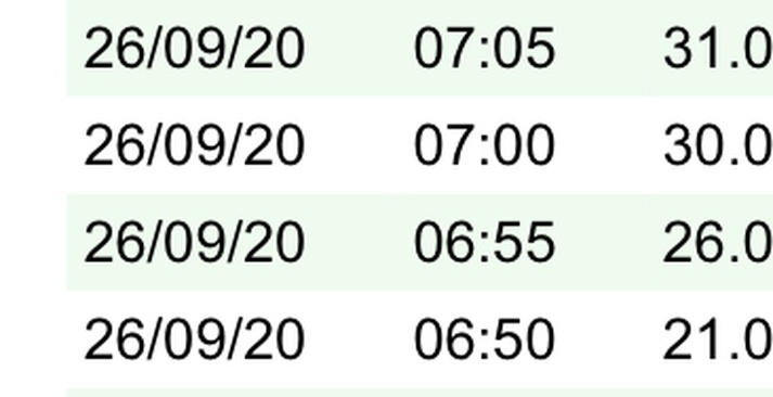

Eerste run, 2kW verbruik bij ongeveer 35 graden aanvoer waarbij ook de aanvoertemperatuur snel op loopt ( bij 19liter/minuut flow ).
YouTube: ELGA ACE 6kW eerste run na installatie
14 graden buiten dat maakt wel verschil hoor, dan gaat het snel, 10 graden aanvoer verhoging in 20 min.

  • mkleinman
  • Laatst online: 15-10 17:13
mkleinman
8kWp, WPB, ELGA 6
hele sensornetwerk aangepast, nu dubbele sensoren op aanvoer en retourleiding die ik middel. Ik heb nog geen test kunnen doen of mijn waarden overeenkomen met die van de ELGA.
Wordt vervolgd!

De Elga heeft een extra potentieel vrij contact over op de printplaat
Gasloos per 6-1-2020, L/W Daikin EHBH08E6V/ERGA06EV , Nibe WPB, L/L Daikin Nexura, heatpipes met Weishaupt boiler, vent.WTW, 21kWp(oost,west)
  • Rol-Co
  • Laatst online: 03-09 23:40
Rol-Co
3,8kWpZ 4,98kWpO-Z-W 2,86kWpN
koevlaas2 schreef op zaterdag 26 september 2020 @ 20:54:

vanderv schreef op zaterdag 26 september 2020 @ 21:08:
Dat wist ik, idd. Maar wat kan ik daarmee?

  • vanderv
  • Registratie: November 2014
  • Laatst online: 10:03
Aziraphale schreef op zaterdag 26 september 2020 @ 21:16:
Dit contact schakelt tegelijk met de Elga pomp.
Als je op het ene contact de bruine fase draad op aansluit en op de andere kun je dan een zwarte schakeldraad aansluiten waarmee je de extra pomp op aansluit.
Ik had er zelf een contra stekker aan gemaakt, dan kon ik daar gewoon de stekker van de vloerverwarming pomp insteken( inmiddels hier de vloerverwarming om gebouwd naar LTV)
