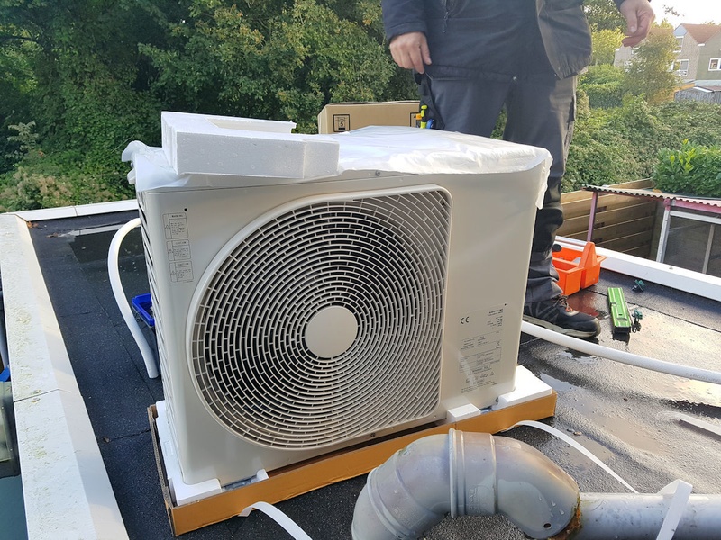

Op dit moment installeert the one and only @koevlaas2 een Panasonic all-in-one J-series (R32) 7 kW (KIT‐ADC07JE5) bij ons thuis. Ik ben zeer benieuwd of ie straks draait :)
Binnenunit (122 kg) naar zolder was even een dingetje, paste niet door het trappenhuis. Die is met een hijskraan door het zolderraam getild.

Nee, die is besteld voordat de beste man zijn ding kwam doen. Alles stond al op z'n plek :)

@Dieken Taffert pana al draaien?
  • koevlaas2
  • Laatst online: 14-10 19:59
  • Ramon_1984
  • Registratie: November 2016
  • Laatst online: 15-10 21:44
En vind je de J serie all in one wat?
  • koevlaas2
Ramon_1984 schreef op dinsdag 22 september 2020 @ 21:44:
Lijkt enorm op de h serie, alleen wat nieuwe (leuke) features in het menu.
  • Ramon_1984
koevlaas2 schreef op dinsdag 22 september 2020 @ 21:46:
Buiten unit nog steeds zo stil als de H serie?
  • koevlaas2
Ramon_1984 schreef op dinsdag 22 september 2020 @ 21:48:
Ja, staat op een houten dak en geluid was er niet veel.
Later hoorde we 'm een klein beetje binnen bij de warmere temperaturen van de sww run, maar niet storend hard.

koevlaas2 schreef op dinsdag 22 september 2020 @ 22:01:
oke top :)

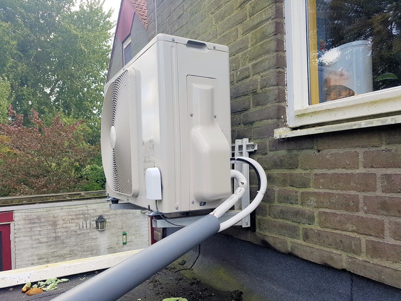

ELGA ACE hangt intussen.
Afbeeldingslocatie: https://tweakers.net/i/O-PMGIR7S0_0IYJMefVi3ee5Qd0=/800x/filters:strip_icc():strip_exif()/f/image/DEqVPVZcrgG4OXo0IBB6xJeA.jpg?f=fotoalbum_large
Afbeeldingslocatie: https://tweakers.net/i/agyJ_gL1WADZOmUBq6BYo11ADCY=/800x/filters:strip_icc():strip_exif()/f/image/o8GreOxZN6xdiffXCOkpSvmn.jpg?f=fotoalbum_large
Afbeeldingslocatie: https://tweakers.net/i/pgLkWmPLRsvrNAL8Cyyrl37zp4Q=/800x/filters:strip_icc():strip_exif()/f/image/b8fYDnLWzSzgT2ggQFgNmGgL.jpg?f=fotoalbum_large
Afbeeldingslocatie: https://tweakers.net/i/wCAlyxVxhOy79EGuNrmNv_qneUM=/800x/filters:strip_icc():strip_exif()/f/image/EhObku5lP06MTkrMlYoC29QF.jpg?f=fotoalbum_large
Interessant trouwens dat de aanvoer en retour bij de ELGA ACE andersom zitten t.o.v. de ELGA/Carrier. Met andere woorden; Wij hebben de unit vanochtend verkeerd aangesloten en kregen geen flow en dus debietfouten.
Afbeeldingslocatie: https://tweakers.net/i/NylR7_TGMRgjJFxoelu--Svw5Ng=/800x/filters:strip_icc():strip_exif()/f/image/BrE9M6bodCvi6QU8ZTGnC7zZ.jpg?f=fotoalbum_large
Eerste run, 2kW verbruik bij ongeveer 35 graden aanvoer waarbij ook de aanvoertemperatuur snel op loopt ( bij 19liter/minuut flow ).
YouTube: ELGA ACE 6kW eerste run na installatie
[ Voor 70% gewijzigd door mkleinman op 25-09-2020 18:00 ]

Stuk meer vermogen dan de elga/carrier met 3.5kW en max 1200W (en meestal 1060W)
  • Chris_82
  • Registratie: Oktober 2017
  • Laatst online: 15-10 19:22
@mkleinman Nice!
Maar, 2kW verbruik op een 6kW warmtepomp, hoe verklaar je dat?
Vandaag is de WP hier gestart, maar nog niet boven de 1.3 kW / 8kW gezien.
Ongetwijfeld volgen er binnenkort meer ervaringen.
