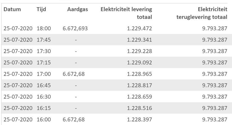

beetje offtopic maar iets waar ik al lang mee worstel:
wellicht kun je me helpen met energiemanager online aangezien je het ook gebruikt. Hoe kan ik de automatisch uitgelezen stand in energiemanageronline converteren naar de werkelijke kwh stand?
Ik zie bijv in energiemanager op 25 juli volgende standen als ik csv bestand download:
Elektriciteit levering totaal: 1229472
Elektriciteit teruglevering totaal: 9793287
en afgelezen standen op dezelfde dag op telwerk T1, T2 en terguglever T1, T2 standen zijn:
Elektriciteit levering totaal: (31920+19306)=51226
Elektriciteit teruglevering totaal: (8643+21145)=29788
ik kan hier echt geen kaas van maken?
snip van energiemanager:
Afbeeldingslocatie: https://tweakers.net/i/k7zsySIMG-Uh-K6NIs8amtxFZVk=/800x/filters:strip_icc():strip_exif()/f/image/4r34CBPbZPyPlZKs1khvrqy9.jpg?f=fotoalbum_large
[ Voor 4% gewijzigd door develdonk op 02-08-2020 16:16 ]

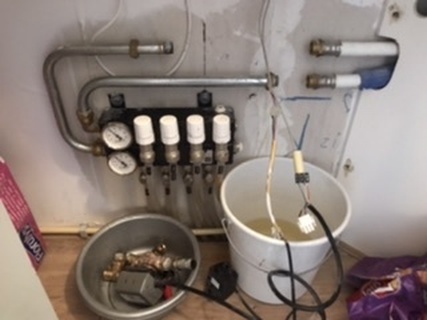

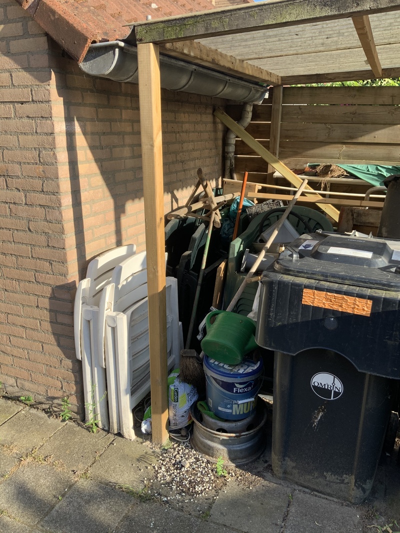

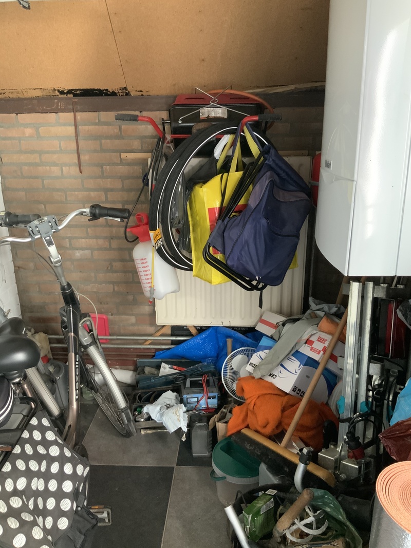

Nu de driewegklep van de huidige ketel kuren krijgt wordt het tijd om knopen door te hakken.
Panasonic WH-MDC05J3E5 Moet het worden met een sww vat van 200 liter met groot spiraal via een driewegklep dit zou de wp standaard moeten kunnen aansturen
Ik wil de wp buiten onder het afdak tegen de achtergevel plaatsen op een betonvoet.
Aan de andere zijde van de muur lopen de cv leidingen tevens wil ik de cv leiding van de 1e verdieping(1leidingsysteem) in de aanvoer zetten van de vv om pendelen te voorkomen.
Het blok voor de vv is voorzien van thermostaatkraan en pomp kan ik deze beter vervangen door een een standaard blok of de kraan laten vervallen en de pomp uitzetten of geeft dat teveel weerstand?Afbeeldingslocatie: https://tweakers.net/i/GlEzIFE70AdAZkWtVTU5WGqHnnE=/800x/filters:strip_icc():strip_exif()/f/image/OpwUH5db5Hi07RlWKuZE5GXL.jpg?f=fotoalbum_largeAfbeeldingslocatie: https://tweakers.net/i/Y38QBmqU0WAcDwjS62CAwwpz2Lo=/800x/filters:strip_icc():strip_exif()/f/image/qZ5XUNOJpl61LwbFGHyrFdx8.jpg?f=fotoalbum_largeAfbeeldingslocatie: https://tweakers.net/i/WZr64h5WO6yLbTSmv4l71iP7tVQ=/800x/filters:strip_icc():strip_exif()/f/image/66joFQLncKNkk8GeNSbaPSPG.jpg?f=fotoalbum_large
[ Voor 44% gewijzigd door burnerchief op 02-08-2020 20:19 . Reden: Foto toegevoegd ]

burnerchief schreef op zondag 2 augustus 2020 @ 20:18:
Het blok voor de vv is voorzien van thermostaatkraan en pomp kan ik deze beter vervangen door een een standaard blok of de kraan laten vervallen en de pomp uitzetten of geeft dat teveel weerstand?[Afbeelding][Afbeelding][Afbeelding]
Dna mag je eersst wel gaan opruimen :z :z
Meestal is een pomploze verdeler wel aan te raden, hoeft ook niet duur te zijn:
https://www.radiatorendis...-voor-verwarmen-en-koelen
https://www.heima24.de/in...eizung-verteiler/heima24/
Ik zou niet de eerste verdieping in serie zetten met de vloerverwarming. Dan zakt de flow waarschijnlijk door de weerstand van de lange lengtes en vele bochten flink in waardoor de temperaturen omhoog moeten en je efficiëntie zakt.

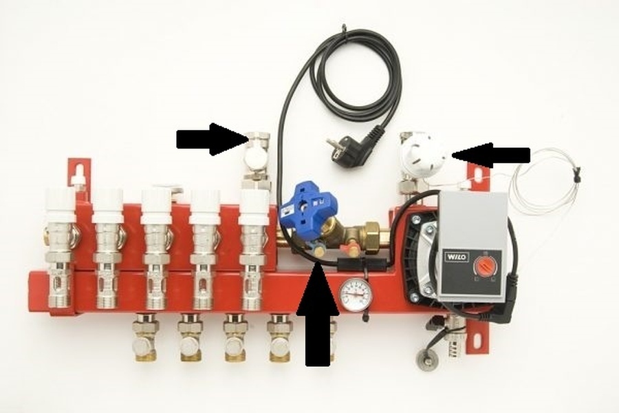

Als de verdeler instelbaar is zodat je menging van aanvoer en retourwater uit de vloer kunt voorkomen, kan je de verdeler inderdaad gebruiken. Wel moet je dan de thermostaatkraan en het voetventiel verwijderen. De pomp kan je laten zitten als je de pomprotor eruit haalt, ander geeft deze veel te veel weerstand.
Maar het lijkt er op dat je niet zoveel groepen hebt, dus dan is vervanging door een pomploze verdeler zonder mengmogelijkheid ook niet zo duur en heb je het optimaal.

Remco45 schreef op zondag 2 augustus 2020 @ 22:47:
Zo wordt de pomp juist een kortsluiting tussen aanvoer- en retour-verdeler/verzamelaar! Je moet de pomp juist afsluiten!

Zwerius schreef op maandag 3 augustus 2020 @ 07:48:
Niet bij mijn verdeler (welke ik jaren geleden heb gekocht in het kader van CV-tuning).
Daarvan heb ik nog in het CV-tijdperk het voetventiel(pijl naar rechts) en de thermostaatkraan (pijl naar links) verwijderd vanwege te kleine doorlaat.
Als ik de blauwe mengkraan volledig dicht draai, is de pomp alleen tussen aanvoerleiding en aanvoerbalk (de onderste). De flow moet dan door de pomp van de WP-binnenunit langs de stilstaande pomprotor worden geduwd en dat remt de flow. Gelukkig is het een uitneembare rotor, dus die heb ik verwijderd.
Overigens was het gat naar de pomp wat klein, dus daar heb ik enkele gaten omheen geboord.
De pomp zit er nog wel op als afdichting, maar is niet aangesloten.

Ik zie die verdelers bijna allemaal met connectors links kun je dat zo ombouwen naar rechts of zijn dat compleet andere sets?
Pensionada en ik woon waar mijn Camper staat Repareer alles met en zonder stekker
  • Maikie18
  • Laatst online: 24-09 23:03
Afbeeldingslocatie: https://i.imgur.com/6tkFUWK.jpg
Nu nog een installateur vinden
[ Voor 7% gewijzigd door Maikie18 op 05-08-2020 20:52 ]

Hier heb ik kunststof verdelers van Uponor gekozen, da's een modulair systeem. Ik heb 2x 4 groepen en 2x 8 groepen in huis.
  • burnerchief
  • Laatst online: 05-04-2025
burnerchief
Werken kost teveel vrije tijd
Deze is wel interessant dus
https://www.ebay.com/itm/...79313338?var=493689433534
Bericht gehad van verkoper kan omgebouwd van links naar rechts :)
[ Voor 18% gewijzigd door burnerchief op 06-08-2020 19:53 . Reden: Xtra info ]

Weer een aantal nieuwe verdelers om te kiezen... jullie maken het er niet makkelijker op. ;)
doek55 schreef op woensdag 5 augustus 2020 @ 16:04:
Zo duur hoeft kunststof niet te zijn. Hier heb je er een voor €245. Ik heb zelf een 10-groeps versie vorig jaar geplaatst.
Top Flow, nooit van gehoord. Vreemd dat ze op hun website niet eens de specificaties van de pomploze verdelers hebben staan. Duidelijk een budget-merk dus?
DJT schreef op woensdag 5 augustus 2020 @ 21:20:
Die is ook interessant. 6-groeps voor 204 euro. Maar daarmee ben je er nog niet volgens mij toch? Deze heb je ook nog nodig: https://www.vakhandeljans...r-bevestigingsset-1009209
Wel vreemd dat er weinig te vinden is over het systeem. Hebben ze geen documentje waar alles netjes in omschreven staat, zoals bij Variotherm?
Er staat bijv. niet eens bij wat de aansluitmaat is (WP-zijdig).
Het wordt steeds goedkoper waar iedereen mee komt. :D
  • doek55
  • Laatst online: 13:35
TimoDimo schreef op donderdag 6 augustus 2020 @ 12:23:
Op de website van cv-compleet staan wel specificaties. Bij mij zat alles er bij, zelfs de koppelingen voor de vloerverwarming slangen.
  • DJT
  • Laatst online: 24-09 17:52
DJT
Da's 1" binnenmaat, voor mij ook een reden om deze te nemen.
  • sjimmie
  • Laatst online: 23-09 10:49
DJT schreef op donderdag 6 augustus 2020 @ 13:03:
Ik lees op die pagina van de verdeler een aanvoer en retour 3/4 euroconus, geen 1" of 4/4.
Welk nut heeft dan een 1" aansluitset?
[ Voor 4% gewijzigd door sjimmie op 06-08-2020 13:12 ]

  • Naalroc
  • Laatst online: 24-09 23:06
sjimmie schreef op donderdag 6 augustus 2020 @ 13:11:
DAt zijn 2 verschillende zaken: de aansluitset is om de verdeler aan de aanvoer en afvoer te koppelen, en de 3/4 Euroconus is een standaardmaat voor de vloer slangen, die meestal 18, 16 of 14 mm uitwendig zijn.
En dat zijn er dan een aantal, dus die grote in- en uitlaat is dus hard nodig!
  • DJT
DJT
Precies, de 3/4" (19mm) is de binnenmaat van de aansluitingen voor je VV buis, ik heb er 17mm buis op zitten. De aanvoer en afvoer van je water is 1" (25mmm) binnenmaat. Aangezien al het water voor je verdeler daar doorheen moet kan je die het beste zo groot mogelijk houden. Bij mij zit er 32mm Uponor voor, via een verloop en kogelkraan.

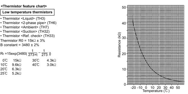

Vandaag toch maar eens de stoute schoenen aangetrokken.
Het probleem:
De Mitsu WP's van de oude generatie *HA varianten moduleren met koelen pas "normaal" terug als de Tbuiten temperaturen boven de 30/35 graden zijn.
Zie databook specs hieronder van mijn WP:
Afbeeldingslocatie: https://www.mupload.nl/img/c1a4ge.jpg
Afbeeldingslocatie: https://www.mupload.nl/img/dyam8ogf02.jpg
Mijn "föhntest" vorig jaar had al aangetoond dat +30 graden echt een belangrijke parameter is om verder terug te kunnen moduleren.
Vervolgens is @Naalroc avonden met het programma "Elektrischetekenenmetdehand" bezig geweest om tot onderstaand schema te komen.
Afbeeldingslocatie: https://www.mupload.nl/img/5lvdic04am0r3.jpg
Ik wil dus 2 opties,
Optie 1 = via de bestaande NTC zodat ik 's winters gewoon WAR kan draaien.
Optie 2 = via een zelf gemaakte weerstand.
Met dank aan @Remco45 wist ik welke weerstand ik nodig had
Afbeeldingslocatie: https://tweakers.net/ext/f/JBIsPnS1OZQyhNHQ6ybIwbLU/full.jpg
Omdat ik graag wat wil experimenteren heb ik een potmetertje gehaald die van 0 tot 10kOhm gaat, zodat ik in kan stellen wat ik wil mbv bovenstaande tabel:
Afbeeldingslocatie: https://www.mupload.nl/img/kduqeqrjbj2.jpg
Vervolgens een eenvoudig schakelaartje gehaald, of optie a of optie b.
Afbeeldingslocatie: https://www.mupload.nl/img/mn304t.jpg
Even in het boek opgezocht dat het om aansluit TH7 gaat, knippen, solderen, en aansluiten in een kastje welke ik toch al had om m'n 50/75/100% regeling toe te passen:
Afbeeldingslocatie: https://www.mupload.nl/img/3mnfzjw3wkwn.jpg
Afbeeldingslocatie: https://www.mupload.nl/img/nvuon023p9si.jpg
Afbeeldingslocatie: https://www.mupload.nl/img/v2uexnp1das.jpg
Vervolgens de potmeter ingesteld op +-3,2kOhm wat volgens de tabel zou moeten resulteren in een getal ergens tussen de 35 en 40 graden
Afbeeldingslocatie: https://www.mupload.nl/img/wslmfrrr.jpg
En voila, de WP geeft 38 graden aan :P
Toen moest ik helaas weg (prio, bierdrinken moet ook gebeuren) dus ik ga nu testen wat het gedrag is :P
idealiter had diegene die ging solderen meteen een stukje krimkous er overheen gedaan zodat het nu geisoleerd was. wat je nu nog kan doen is ff wat tape er omheen draaien maar is iets minder fraai. Fotos zien er netjes uit. ben zelf ook fan van hager spul en fluke dus helemaal mijn straatje :)
misschine beetje mosterd na de maaltijd: had je niet beter een ptc (of ntc weet niet hoe regeling werkt) in serie kunnen zetten die ineens rond 20-25 graden er hoge weerstand krijgt zodat hij in wintertijd eigenlijk (nagenoeg) niks doet en in zomertijd "automatisch" zorgt voor veel te hoge temperatuur.
In die situatie hoef je ook geen schakelaar meer om te zetten.
Maar anyhow mooie oplossing! _/-\o_

En de test is geslaagd :P
Voor de test Ta op 17 graden gezet (wat normaal gesproken binnen 10 minuten pendelen betekent met Tbuiten temperaturen <30 graden.
Het is nu 25 graden in Twente.
Je ziet hem tot 21.55 pendelen, en om 21.55 heb ik de schakelaar omgezet :)
Afbeeldingslocatie: https://www.mupload.nl/img/tzvygjzbe6.jpg
Update 22.40, hij zakt zelfs naar 664Watt, zo laag heb ik mijn Mitsu nog nooit zien gaan volgens mij :P
Afbeeldingslocatie: https://www.mupload.nl/img/hinc6i.jpg
[ Voor 19% gewijzigd door Grolsch op 06-08-2020 22:38 ]

Mijn experiment is uitgedraaid op een weerstand van 4,125 kohm parallel over de sensor te zetten waarbij de temperatuur + 15 graden werd. Ik moet hiervoor echter in mei en september handmatig de weerstand bevestigen. Ik heb daarom nu de temp. sensor losgemaakt en bovenop de wp bevestigd waardoor hij vanaf 13h in de zon staat en dat zorgt er ook voor dat ik snel boven de 30 graden zit. Mijn wp staat op het platte dak van de garage dus wel makkelijk bereikbaar maar helaas geen schakelaar of regelbare weerstand.
Last but not least, mijn wp krijg ik niet op 75% geschakeld, wel 50 of 100% en ik heb alles al geprobeerd en ok de moed al opgegeven.

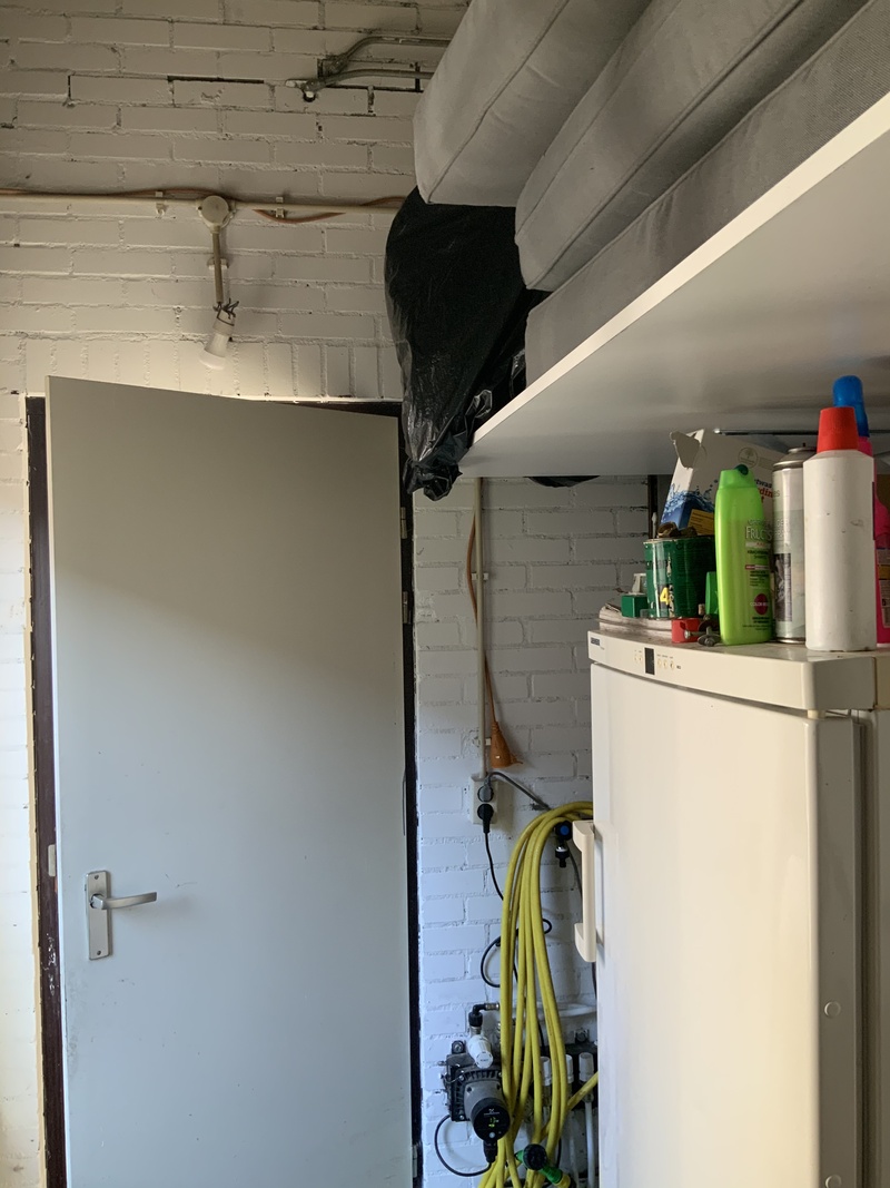

  • Robindd
  • Laatst online: 23-09 22:59
Afbeeldingslocatie: https://tweakers.net/i/QyLrCZqXR6d_v1lkV9AI1lwvg0g=/full-fit-in/4920x3264/filters:max_bytes(3145728):no_upscale():strip_icc():fill(white):strip_exif()/f/image/LkP7Oq58qfGlzo6e6qzq5iMt.jpg?f=user_large
Afbeeldingslocatie: https://tweakers.net/i/7LFb-uq72skwMvNGlj91ueVNX8o=/full-fit-in/4920x3264/filters:max_bytes(3145728):no_upscale():strip_icc():fill(white):strip_exif()/f/image/mscgaP5nSCzSfjqoEe3BzjJ9.jpg?f=user_large
@Grolsch plek voor veel meer hier! ;)
Volgens mij is dit de enige manier nog voor me om de WP een beetje in de gaten te houden, en die lijkt goed door te pruttelen samen met de airco op zolder. Krap qua afgifte, maar ik ben tot dus ver tevreden :).
Komt later nog 18m2 bij in de garage, wordt ook woonkamer.
