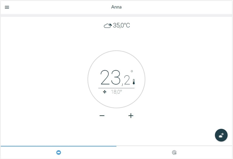

  • xoror
Trouwens, we hebben naregeling waarbij je temp kan instellen per kamer. Vanwege de WTW zal hele huis toch vergelijkbare temperaturen krijgen in alle kamers. De vraag is dan hoe nuttig naregeling is icm WTW met een goed geisoleerde schil. Gevoelsmatig heb je niets aan die thermostaten per kamer?!
Iemand die dat weet? @Andrehj

  • Grolsch
  • Laatst online: 30-08 10:46
Is een hele lange discussie, ik heb geen WTW en wel naregeling per vertrek.
In de prakijk staat de verwarming op de slaapkamers zo'n 5 dagen per jaar aan (setpoint 18 graden) alleen als het erg koud en winderig is worden de slaapkamers verwarmd.
zomers daarintegen wordt er wel volop gekoeld op de slaapkamers.
Ik zou niet weten hoe ik dit "automatisch" handmatig had moeten regelen, elke keer de ventielen met de hand open en dicht draaien?
Met WTW zal de temperatuur egaler zijn.
Ik ben in ieder geval blij met onze keuze, en zou het de volgende keer niet anders doen.

Ja en dan doet hij het wel. Inmiddels heb ik ook contact gehad met Techneco en die komen langs om te kijken waar het probleem zit. Plugwise is ook nog bezig, want na hun eerste doorverwijzing naar Techneco hebben ze nu toch het idee dat het misschien ook wel in de software van Anna kan zitten....
Ben je al verder gekomen met koelprobleem?

amarkest schreef op dinsdag 23 juni 2020 @ 15:26:
Nope. Techneco is geweest en kon het niet vinden, maar vermoed dat het in de Anna. Hij had helaas geen extra Anna bij zich, dus er komt nog een vervolgafspraak...

Aziraphale schreef op dinsdag 23 juni 2020 @ 15:34:
Kom er net achter dat de koelknop op de Elga niet geactiveerd was. Nu koelt ie wel. Verder staat de koelactivatiegrens op 22 resp 20 voor deactivatie. Dit ter test.
Anna gateway versie is 4.0.19
Elga firmware is 16.0

amarkest schreef op dinsdag 23 juni 2020 @ 15:54:
Ik zal straks even kijken welke versie ik heb, maar bij mij deed hij bij deze instellingen niks....

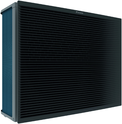

Heeft iemand hier ervaring met de Daikin Altherma 3H HT ?
Naast dat de buiten unit er strak uit ziet en dit een hele stille is, zie ik in de installatie handleiding dat deze 2 zones van verschillende temperatuur ondersteund.
Afbeeldingslocatie: https://tweakers.net/i/VZI_IMl7Ls-KF89HbiqdLv6KtPQ=/full-fit-in/4000x4000/filters:no_upscale():fill(white):strip_exif()/f/image/7OPgltRKzfZaxcuqORTJQQ9c.png?f=user_large

PentaClover schreef op dinsdag 23 juni 2020 @ 18:00:
Ik ken em niet, maar die twee zones ondersteunt Mitsubishi ook (en ik denk Panasonic ook wel, maar weet dat niet meer zeker).
  • Me Albert
  • Registratie: November 2018
  • Laatst online: 22-04-2024
Panasonic ondersteunt ook 2 zones en is lekker stil.
Ik heb het gecheckt en ik zit bij Anna op 4.0.19 en de Elga weet ik het nummer niet, maar dat is de nieuwste. Vorige week heeft de monteur hem namelijk ook geflashed.
De Anna geeft nu wel aan dat hij in cooling mode is en er staat ook een ventilatortje in beeld, maar de buitenunit blijft stil. Er gaat dus ergens iets mis in het signaal van de Anna naar de Elga, maar wat...?
  • amarkest
  • Laatst online: 28-08 15:48
Aziraphale schreef op dinsdag 23 juni 2020 @ 19:20:
dit is mn ELGA koellijn
Afbeeldingslocatie: https://tweakers.net/i/ruj1ub3AGCS08H9k1tg40PneYmo=/full-fit-in/4920x3264/filters:max_bytes(3145728):no_upscale():strip_icc():fill(white):strip_exif()/f/image/K5qD5wGJBNQTWDjsrqTXlyUk.jpg?f=user_large
ANNA koelinstelling:
Afbeeldingslocatie: https://tweakers.net/i/e54W8zI1SgFZzlenU3ZBco7VQGk=/full-fit-in/4920x3264/filters:max_bytes(3145728):no_upscale():strip_icc():fill(white):strip_exif()/f/image/L6oJF38AQj5i5H2ElB18rg17.jpg?f=user_large

  • Aziraphale
  • Laatst online: 31-08 11:02
Net even gekeken en bij het meekijken stond dat de buitenunit aan was voor koelen, maar ho maar. Bleek dat (waarschijnlijk door de firmware update, ik heb nu 16.6) de instellingen weer op standaard stonden, dus ik heb Ymin op 19 gezet, Ymax op 21 laten staan (waarom heb jij hem op 20?) en "Koelen aan bij Dt" van 3 naar 2 gezet. Verbinding verbroken en daar begint me dat kreng toch te draaien.... 8)7 |:( :X :X }:O Schiet mij maar lek....
Zou dit nu allemaal te maken gehad kunnen hebben met dat "Koelen aan bij Dt = 3"? Ik zie overigens nog geen effect op de Ta en Tr, maar misschien komt dat zo nog...
Edit: Ok, koelmodus aan en hij is nu al aan zijn tweede runnetje op 334 watt bezig, maar effect op de Ta is nog 0. Als hij in testmodus koelt dan zie je die Ta omlaag vliegen, maar nu blijven Ta en Tr heel stabiel op 23,5 en 23,8. Gaat dus nog niet echt zoals gewenst...
[ Voor 12% gewijzigd door Aziraphale op 23-06-2020 20:01 ]
  • amarkest
Aziraphale schreef op dinsdag 23 juni 2020 @ 19:51:
klopt. ANNA foutje denk ik. Ta en Tr lijken in realtime coolmode niet te worden weergegeven.
in testmode wel.
ELGAtool doet 't goed.
  • amarkest
amarkest schreef op dinsdag 23 juni 2020 @ 20:05:
in testmode wel.
@Aziraphale Op zich wel aardig dat ie kan koelen, maar je hoeft er niet veel van te verwachten.

amarkest schreef op dinsdag 23 juni 2020 @ 20:53:
Het is puur spielerij voor me. Ik verwacht er niet veel van.
Ik heb nu alleen mbhv ANNA de koeltriggers op 22/20 buitentemp gezet.
Het lijkt erop dat de temp in de woonkamer iets lager is, maar ik heb geen vvw of JAGA brizas.
Ben nog aan t filosoferen of en wat voor koelunit bovenin het trapgat vlakbij de ELGA binnenunit voor koelere lucht kan zorgen. Of DBE fans op de JAGA's beneden. Tr is begrensd op 19c ivm condensvorming. In testmode was de Ta al snel 13c, bij 600w vermogen, dus koelen doet ELGA wel.
Ik neig naar een soort JAGA briza boven in het trapgat, maar hoegroot die moet zijn weet ik nog niet. kan er een convector van 2mtr lang kwijt. Ik heb nog wat DBEfans liggen, die ik daar in kan zetten.Vraag is alleen hoeveel koeling dat oplevert.
