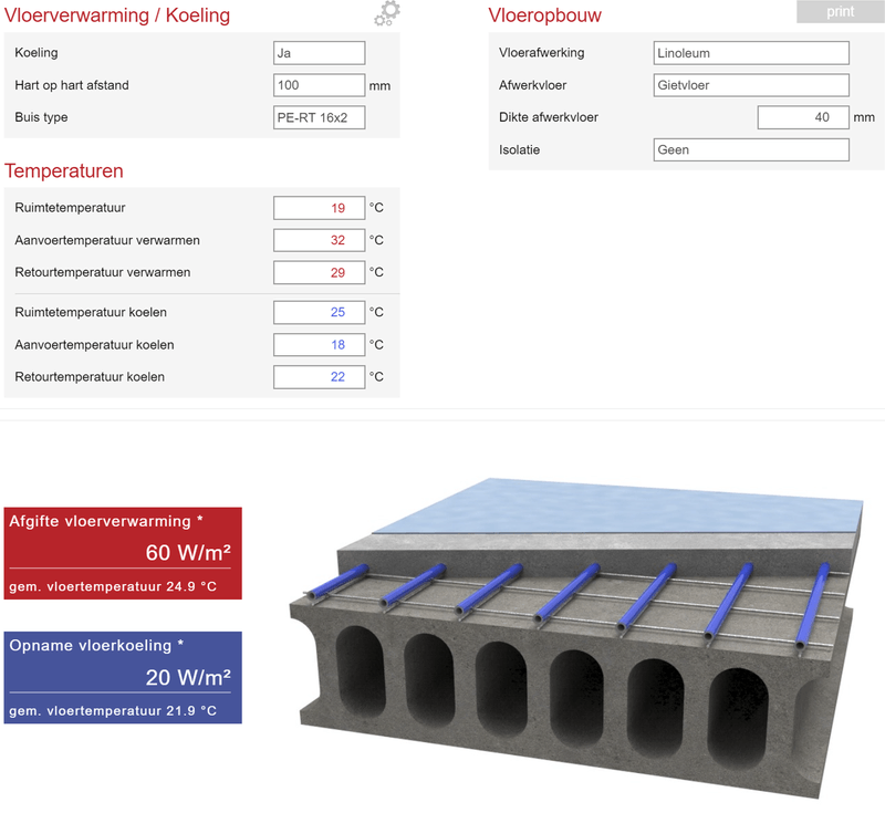

Martin7182 schreef op donderdag 18 juni 2020 @ 20:50:
Hoe heb je eigenlijk de capaciteit van je vloerverwarming bepaald? Ik ben daar wel benieuwd naar omdat ik ook op zoek ben naar een mooi L/W setje.
Ik heb gebruik gemaakt van deze tool.
Nu leg ik PVC laminaat met heat-foil ondervloer en door de warmteweerstand van zowel de ondervloer als mijn PVC laminaat te combineren kom ik op een warmteweerstand (Rc) van 0.068. Deze heb ik in de settings van de tool (het gear icoon) toegekent aan 'linoleum' in dit geval, maar volgens mij kun je willekeurig 1 van de materialen gebruiken. Vervolgens selecteer ik linoleum als mijn vloerafwerking en zou de tool met de correcte warmteweerstand moeten rekenen.
Vervolgens heb ik een beetje met de aanvoer en retour temperatuur zitten spelen totdat deze enigszins in de realistische getallen kwam, waarbij de exacte getallen voor mij nu erg lastig te bepalen zijn (wens is natuurlijk zo laag mogelijk, maar dat gaan we in praktijk zien). Hierbij heb ik erop gelet dat de vloer niet warmer wordt dan 25 graden. Het PVC laminaat mag maximaal 27 graden hebben volgens de documentatie, maar warmer dan dat zou ook slecht voor de gezondheid zijn (reuma/artrose zag ik voorbij komen).
Ik heb tevens bepaald dat 20 graden mijn streef temperatuur is voor de ruimte. Daarmee kom ik dan op de volgende situatie als de ruimte op temperatuur is:
Afbeeldingslocatie: https://tweakers.net/i/SgH8zeB743dpTJuxILEnu-83ii4=/800x/filters:strip_exif()/f/image/9n7ppsezt4oyz8j3s1nBxGbM.png?f=fotoalbum_large
Als ik echter de ruimte van een lagere temperatuur moet verwarmen krijg ik meer afgifte, dit is te zien door bijv. 19 graden in te vullen als ruimtetemperatuur:
Afbeeldingslocatie: https://tweakers.net/i/x5DyW7bsSpZQRAFkrFZ6J_e8Y1I=/800x/filters:strip_exif()/f/image/VRn6YGPUjagJgX5UOy3A0z9d.png?f=fotoalbum_large
Ik kies er daarom voor om te rekenen met 60W/m2 (in mijn geval 77m2 vloerverwarming = 4,6kW) zodat ik de ruimte niet alleen op temperatuur kan houden maar ook op temperatuur kan brengen.

Dan wordt de belegde ruimte 4,80 x 6,80
Oppervlakte is dan 32,64 m2, met 10 meter slang per m2, wordt 326,40 meter slang.
Dat is dan wel dicht(er) bij de genoemde werkelijke lengte van 331 meter.

Grolsch schreef op vrijdag 19 juni 2020 @ 22:44:
waarom hanteren jullie niet gewoon de vuistregel :P
Ik weet niet anders dat de vuistregel 10m1 slang per 1m2 indien h.o.h. 10CM ligt.
Eens dat dit 'een beetje' overdreven is, ik weet immers mijn meters zeker. Maar ik wil inmiddels alles wel doorgronden.
Ik heb van de mensen die zich hier beroepsmatig mee bezig houden offertes gekregen waarbij ik 10 kW aan de muur schroefde en die zonder buffervat de vloer is moest pompen. Terwijl ik bij die gesprekken nog zelfs heb aangegeven dat ik volledige zone regeling wil toepassen. Voor mijn gevoel is hier ook een simpelere kengetallen berekening gedaan, met redelijk slechte uitkomst als ik het zo had opgehangen. Sindsdien oriënteer ik met kengetallen, probeer het dan precies uit te rekenen en verifieer ik dan weer of die in de buurt van de kengetallen komt.
Is niet altijd nodig, maar als je net om de hoek komt kijken, de hele installatie alleen op papier bestaat, en niemand in je omgeving een dergelijk systeem heeft draaien, is het soms nog lastig oordelen wanneer kengetallen ook wel prima zijn.
  • Grolsch
  • Laatst online: 07-10 10:39
xoror schreef op vrijdag 19 juni 2020 @ 23:42:
Bij ons wordt hoh 15 aangehouden, behalve in de badkamer. Daar is het wel 10 hoh. Nog aan te raden om toch 10 overal te vragen? Woning is goed geisoleerd, tripple glas, kierdicht etc.
Bij h.o.h. 150mm Ta 30, Tr 27 is het afgegeven vermogen 43W/m2
Bij h.o.h. 100mm Ta 30, Tr 27 is het afgegeven vermogen 49W/m2
Bij h.o.h. 100mm Ta 29, Tr 26 is het afgegeven vermogen 45W/m2
Dus bij een h.o.h. afstand van 100mm t.o.v. 150mm kun je dus een Ta gebruiker die 1 graad lager ligt, wat iets in de COP zal schelen, maar verwacht hier geen wonderen van.
H.o.h. 100 heeft dus zo'n 14% meer afgifte.
Ik verwacht niet dat afgifte het probleem gaat zijn bij jou, de vraag hoe ver je WP terug kan moduleren en wat het minimale vermogen is bij lage Ta temperaturen is veel belangrijker.
KoosBusters schreef op zaterdag 20 juni 2020 @ 07:50:
Mooi, dan ga ik nog niet helemaal mental op dit moment :)
Tijdens mijn zoektocht destijds ben ik er ook achter gekomen dat er veel "onzin" wordt verkondigd bij diverse installateurs. Wat dat betreft kun je beter goed in dit topic lezen en andere bronnen op internet.
Het probleem van internet is dat ook daar veel onzin verkondigd wordt, dus je moet wel goed weten welke bronnen je serieus moet nemen en welke bronnen met een korrel(tje) zou.
@KoosBusters en @Martin7182 wat een discussies over het aantal meters slang, waarom hanteren jullie niet gewoon de vuistregel :P
Bron 1:
bron 2:
Als ik mijn eigen legplan erbij pak
Keuken = 37m2, er ligt 301,57m1 (3 groepen) slang in (onder het keukenblok en kookeiland is de v.v. niet doorgelegd)
Woonkamer = 35m2, er ligt 331,69m1 (4 groepen) slang in.
Bovenstaande getallen zijn exclusief slanglengte van de aanvoer (in werkelijkheid zijn de slangen dus langer).
Je retourtemperatuur is een resultaat van de flow en het vermogen.
De truc zit hem in de formule:
Vermogen = L/s * 4.2 * Dt = kW
Bij Ta temperaturen rond en onder de 30 is een dT van 2 á 3 redelijk normaal, bij Ta temperaturen van rond de 35 is een dT van 5 ook geen uitzondering.
Het heeft allemaal met elkaar te maken.
Mijn excuses voor de uiteenzetting, ik ben niet zo thuis in vloerverwarmingen en had de leidinglengte compleet verkeerd gezien. De vuistregel klopt uiteraard.
De vermogens-formule hanteer ik ook, je moet alleen even andersom denken bij het gebruik v.d. tool voor afgifte, omdat we niet willen weten hoe groot de afgifte van een gegeven systeem is, maar bij gewenste afgifte willen bepalen welke warmtepomp we nodig hebben. Dus b.v. in mijn geval:
Oppervlakte: 25 m²
Afgifte: 62 W/m²
Aanvoer: 35 °C
=> Afvoer: 30 °C
=> dT: 5 °C
=> Flow: 4.4 L/min
Ik heb voor de vloerverwarming dus een warmtepomp nodig die minimaal 1.5 kW kan leveren bij een flow van 4.4 L/min. Mijn oog was al gevallen op de 3.2 kW van Panasonic. Bij mild winterweer hou ik het huis op temperatuur met uitsluitend de vloerverwarming, dus ik denk dat het wel een goede match is. De overgebleven 1.5 kW stop ik dan in de radiatoren en WW vat.
  • Grolsch
Of de flow verhogen waardoor de Dt kleiner wordt, waarom een Dt van 5? Dt is resultaat van Ta en flow
[ Voor 35% gewijzigd door Grolsch op 20-06-2020 13:37 ]

Grolsch schreef op zaterdag 20 juni 2020 @ 13:37:
Ja inderdaad! Hoe werkt dat eigenlijk bij een warmtepomp, kun je Tr of flow instellen? Of werkt de pomp altijd met max flow waarmee Tr automatisch lager wordt op deellast? Het ging er mij in eerste instantie om dat ik nog de helft overcapaciteit zou hebben bij dT van 5 graden. Maar als ik die niet nodig heb, dan inderdaad liever een lagere dT.
Daarover zijn de meningen verdeeld. Ik heb bij ons ook alles op 15 cm gelegd, behalve de bijkeuken (die ligt nogal buiten de woning en heeft daardoor meer warmteverlies, de badkamers en in de woonkamer langs de hoge ramen (tot op de vloer), daar ligt het op 10cm.
10cm wordt vooral aangeraden om te kunnen koelen, waarbij je WP dan zijn minimum vermogen nog kwijt moet kunnen. Nu hebben wij relatief veel VVW oppervlak (ca 280 m2), en voorlopig kan de WP daar gemakkelijk zijn vermogen in kwijt (draait momenteel met 18 graden aanvoer, en 22 graden retour), dus dat lijkt prima te gaan.
Volgens de tabellen is de afgifte bij 10 cm HoH ook maar miniem groter.
Nog een voordeel van HoH 10cm is de iets hogere afgifte bij verwarmen. Hierdoor kan je WP op een iets lagere temperatuur draaien, waardoor de COP iets hoger wordt.
Bij ons scheelde dat echter bij -10°C maar 1 graad watertemperatuur en dus een bijna niet te meten COP stijging. Daarmee ga je die extra kosten van 50% meer VVW slangen, groepen en arbeid nooit terugverdienen. Zeker niet als je (zoals wij) toch al een PV overschot hebt.

xoror schreef op zondag 21 juni 2020 @ 10:52:
Hoe kan je trouwens achterhalen wat voor cap je nodig bij 0 graden? want de berekening is alleen voor als het buiten - 10 is.
Dat is eenvoudig. Warmteverlies is recht evenredig met de verschiltemperatuur. Dus als je 9.8 kW geldig is bij een kamertemperatuur van 21 graden en een buitentemperatuur van -10, dan is er dus een deltaT van 31 graden. Je warmteverlies is dan dus 9.8 kW / 31°C = 0.32 kW per graad C. Bij 0 graden (deltaT = 21) is je verlies dan dus 6.7 kW.

Ik heb een woning met zo te zien 32,6 W/m2 verlies (als ik totale verlies door opp deel, grappig is dat uitgerekende kental 26,76 W/m2 is), dus erg goed geisoleerd.
Is er ergens te achterhalen hoeveel het verloopt onder onder 15 graden?
Als ik de 'simpele' methode aanhou, heb ik:
-5 = (21+5)*0.316 = 8.2kW. (Dat trekt ie wel, maar dan ws op max stand).
-4 = (21+4)*0.316 = 7,9kW (max stand)
-3 = (21+3)*0.316 = 7,6kW (max stand)
-2 = (21+2)*0.316 = 7,3kW (ws nominal stand)
op nominal stand doet de sw75yaa:
-7 = 6.3 kW
2 = 7.5 kW
Dus ik kan hem bij -2 nog op nominal stand draaien. En ws nog meer vanwege die stooklijn.
Lastig dit :( Gevoel zegt dat de sw75yaa ruim voldoende is voor de NL winters. Want hij kan -5 bij max stand gewoon aan. Zo vaak is het niet -5 geweest overdag afgelopen jaar.

@Andrehj @dunklefaser
- transmissie verlies 6631W
- infiltratie/ventilatie verlies 1094W
- "Som warmteverlies door verwarmde vlakken naar buiten/grond/buren" 2093W
Ik heb inmiddels de persoon in kwestie gesproken. Voor de volgende personen die dezelfde vragen gaan hebben volgt hier de uiteenzetting:
- De post "Som der..." is een soort eenmalige post die ze volgens de normen moeten opnemen. Die 2kW is nodig om de woning van 0 naar 21 graden te brengen. Daarna heb je 6.6+1.1 nodig. Dus mijn benodigde capaciteit is: 7.7kW bij -10. De sw75yaa doet 8.4kW wat ruim voldoende is. De sw100yaa zou een beetje overkill zijn.
Mijn kW/graad wordt dan: 7.7/31 = 0.25. Bij 0 graden heb ik dus 0.25*21 = 5.2kW nodig.
Als ik het warmte verlies terug reken naar het kengetal kom ik uit op: 25,67 W/m2. Dit zit dicht bij het afgegeven kental van 26,67 W/m2.
Mitsubishi Warmtepomp Uitlezen / Besturen | Optimaliseren

@xoror In de warmteverliesrekening staat natuurlijk alleen maar iets over de warmteverliezen?
Het lijkt mij trouwens onwaarschijnlijk dat je bij een gemiddelde etmaaltemperatuur van 18°C
(of bij 15°C voor mijn part) de warmtepomp nog hebt draaien.
In jouw geval 0,25kW/K * 3K = gemiddeld 0,75 kW nodig -
je produceert al meer met 4 personen en alle huishoudelijke apparatuur in ruststand.

dunklefaser schreef op maandag 22 juni 2020 @ 09:34:
Toegegeven:
:+ Het is wel wat lastig 4 personen en de apparatuur strategisch over 300 m² verwarmd oppervlak te verdelen O-) .
Ik heb het hele rapport doorgespit van het weekend, en inderdaad staat niets over andere bronnen in.
Ik moet ook SWW voor 300L boiler ergens inplannen. En we hebben een afzuigkap die naar buiten blaast :o) Maar gelukkig draait ie maar even 30-60 mins per dag.
Wat betreft het verdelen over de m2: Ook al verwarm je boven niet, door de WTW krijgen alle ruimtes toch vergelijkbare temperaturen waardoor je niet met (veel) minder vermogen af kan (dank @Andrehj voor uitleg). Dus mensen verdelen over de m2 is niet zo relevant in een goed geisoleerde woning met WTW. Ik heb namelijk het scenario als ik boven alle kamers op 22 hou vs 18 door laten rekenen. Daar zat een verwaarloosbaar verschil tussen.
